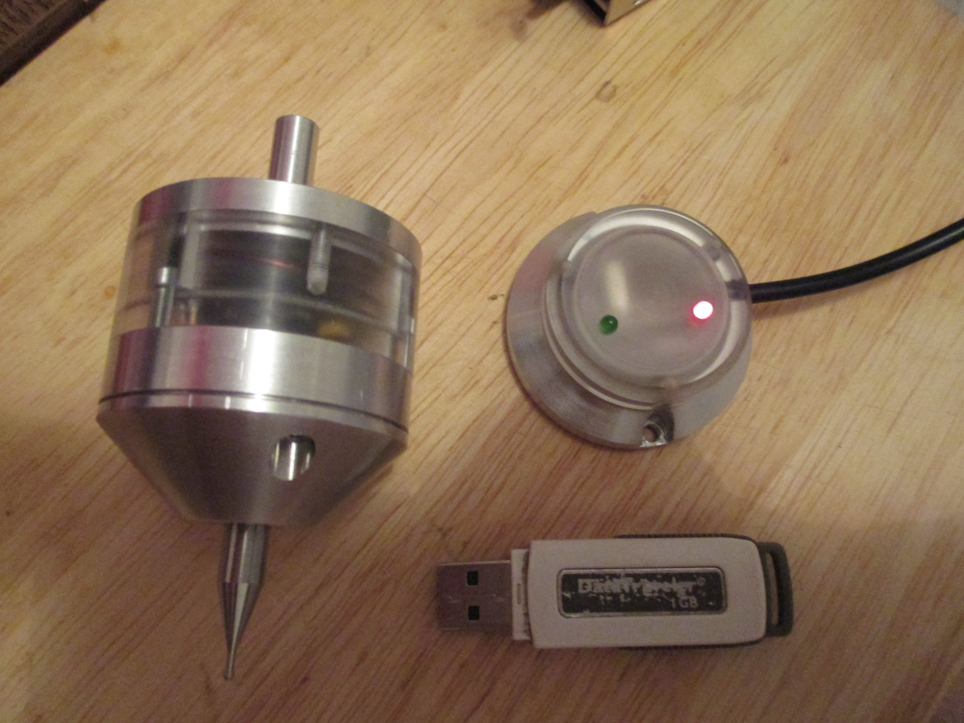

С дизайном приёмника пришлось немного поработать
На днях помучаю сканер на станке.
http://www.youtube.com/watch?v=ggZ_HYwWHfg
IMG_0352.jpg (5008 просмотров) <a class='original' href='./download/file.php?id=40516&mode=view' target=_blank>Загрузить оригинал (2.13 МБ)</a>
IMG_0357.jpg (5008 просмотров) <a class='original' href='./download/file.php?id=40517&mode=view' target=_blank>Загрузить оригинал (2.2 МБ)</a>

Я правильно понимаю, что радио тут на базе трансивера MRF49XA ?
На сколько хватает батарейки в центроискателе?
Re: Самодельный центроискаткль: процесс изготовления
А замерял время задержки между срабатываниями датчика и приёмника?..

ok-evgenij писал(а):Я правильно понимаю, что радио тут на базе трансивера MRF49XA ?
1.Нет
2.В центроискателе стоит почти умершая батарея уже 2 месяца и до сих пор работает. Точных данных сказать не могу но ориентировочно как минимум на пол года должно хватить. Он же не непрерывно работает. Большую часть времени он ничего не передаёт.
UAVpilot писал(а):А замерял время задержки между срабатываниями датчика и приёмника?..
Не замерял. Но если она будет сильно большой, её можно вычислить и компенсировать. Например ввести в макросы для работы величины компенсации по осям. Пока о точных числах гадать не буду. Как погоняю его на станке, видно будет куда двигаться дальше.
Шерлок Холмс писал(а):Не замерял. Но если она будет сильно большой, её можно вычислить и компенсировать. Например ввести в макросы для работы величины компенсации по осям.
Проблема в том, что эта задержка как правило всё время разная в довольно большом диапазоне.
Хотя-бы назови трансивер? Я их каких только не пробовал - ничего утешительного... :(

UAVpilot писал(а):Проблема в том, что эта задержка как правило всё время разная в довольно большом диапазоне.
Не проблема.
Можно написать в макросе: подъезд к стенки на быстрой подаче-отскок на 0.3мм(к примеру) -подъезд к стенке на ооооочень тихой подаче.
michael-yurov писал(а):Да, и есть серьезные проблемы с качеством связи, если рядом коллекторный мотор.
Станочные испытания покажут что и как. Самому интересно.

Я даже больше скажу: чтоб достичить вообще суперозверенную точность можно изменить саму логику обработки команды G31:
Например: прибор подъезжает к стенке - сигнал отправляется на приёмник с некоторой задежкой - ЧПУ контроллер в любом случае рано или поздно отреагирует - остановка - начинается движение назад, до замыкания - в момент отъезда, когда произойдёт замыкание подача радиосигнала прекратится - И В ЭТОТ МОМЕНТ нужно произвести запись координат.
То есть записывать координаты места касания не при появлении радиосигнала, а при пропаже
Я конечно не знаю, может G31 в МАЧе уже работает так как я описал, но если нет, то я не вижу препятствий реализовать ту последовательность, которую я описал.
Шерлок Холмс писал(а):когда произойдёт замыкание подача радиосигнала прекратится - И В ЭТОТ МОМЕНТ нужно произвести запись координат.
Это не поможет т.к. в радиоканале задержка сказывается на любом сигнале - и на замыкании и на размыкании.
Задержку эту как правило вносит приёмник сигнала: при появлении радиосигнала он "реагирует" на него не сразу, а тольку спустя некоторое время, чтобы убедиться, что это настоящий сигнал, а не помеха. При пропадании радиосигнала поведение аналогичное, только задержка как правило больше, чтобы убедится, что сигнал действительно выключен, а не из-за помех его временно "не слышно".
Увы, но так работают практически все комплекты передатчик-приёмник, а те, которые так не работают не могут обеспечить надёжную связь.
В принципе передавать сигнал по радиоканалу можно и с очень маленькими задержками, но это всё очень ресурсоёмкие способы...
P.S. Хоть ты и игнорируешь вопросы о модели трансивера, но на видео сквозь прозрачный корпус проглядывают знакомые очертания... :hehehe: Если мне не изменяет мой склероз: у этой парочки задержки в среднем 0.1-0.3 сек, собственно это даже на видео заметно...

Я прекрасно понимаю, что вы подразумеваете под "знакомымим очертаниями". От MRF я отказался именно по причине чересчур больших задержек, и крайне нестабильной работы через раз. На станке она категорически не приемлема
Задержки можно победить если подъезжать к стенке на сверхмедленной подаче. А точнее даже не победить, а свести их негативное влияние до минимума.

UAVpilot писал(а):...Хоть ты и игнорируешь вопросы о модели трансивера, но на видео сквозь прозрачный корпус проглядывают знакомые очертания... :hehehe: Если мне не изменяет мой склероз: у этой парочки задержки в среднем 0.1-0.3 сек, собственно это даже на видео заметно...
Если действительно присутствуют такие задержки, то проблематично поступить так
Шерлок Холмс писал(а):Не проблема.
т.к "быстрый" подъезд, скажем, 60мм/мин, переедет в результате задержки срабатывания на эти 0.3 мм и "отскок" придеться делать уже на 0.6мм, скорость уточнения для точности 0.01мм при таких задержках потребуется 2мм/мин, а это до 18 секунд на одно уточнение - что имхо пытка для станочника.
P.S. Я бы назвал приемлемой задержку на радиоканале 2-4 миллисекунды (что вполне реализуемо за разумные деньги).
verser писал(а):P.S. Я бы назвал приемлемой задержку на радиоканале 2-4 миллисекунды (что вполне реализуемо за разумные деньги).
Интересно, а у Renishaw со всеми их инженерами-профессорами есть модели с радиоканалом?.. :)
