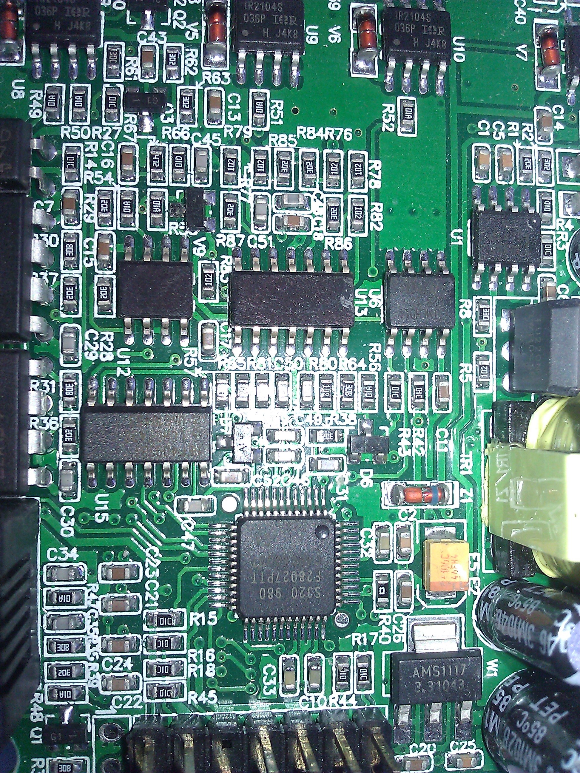

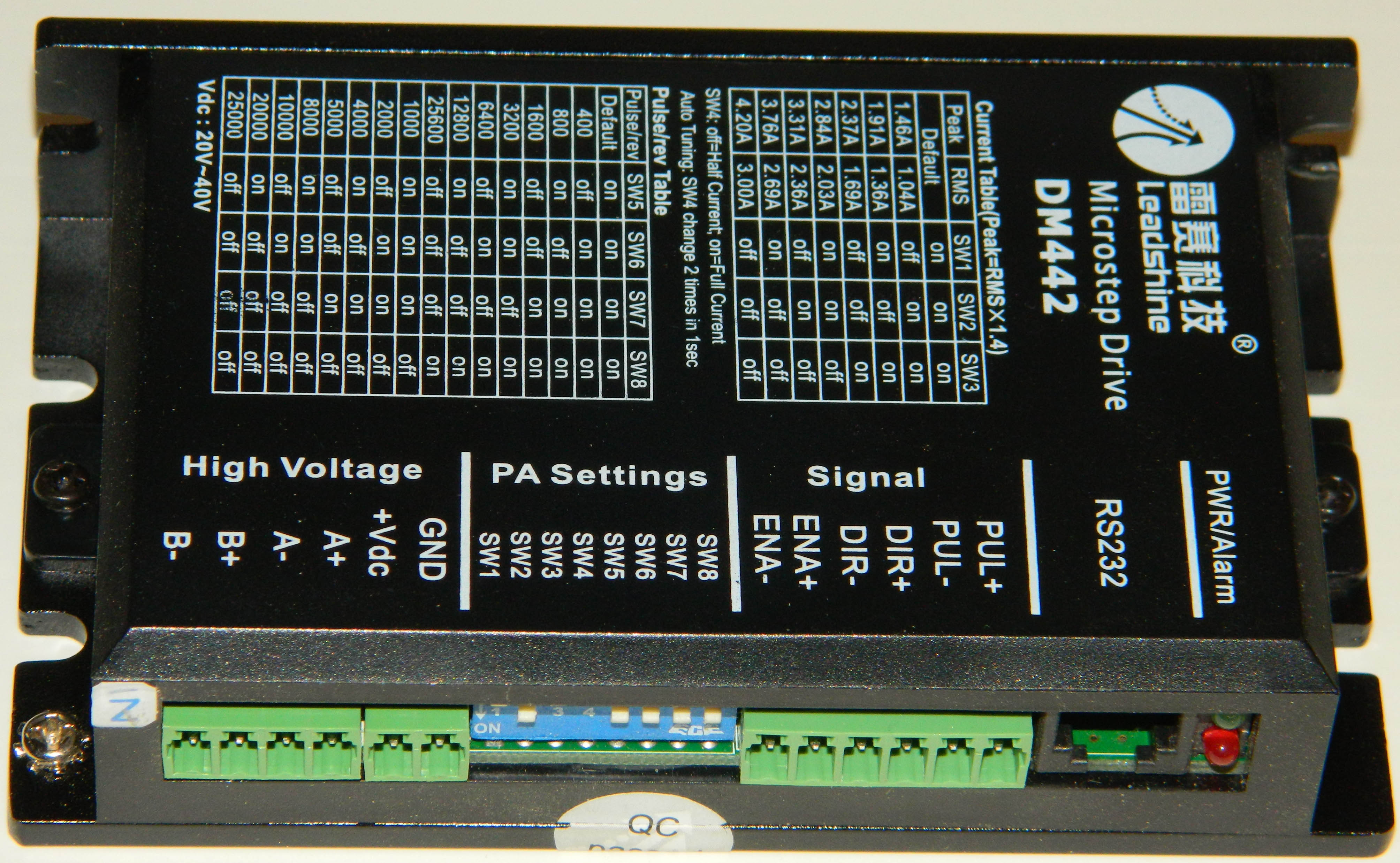

Парни, прошу помощи. Проясните ситуацию с драйвером. Терзают смутные сомнения об оригинальности (неоригинальности) сего драйвера DM442 вроде как (возможно) от Leadshine. Фото внутренностей прилагаю. Кто что может пояснить?
WP_000240.jpg (10156 просмотров) <a class='original' href='./download/file.php?id=39147&mode=view' target=_blank>Загрузить оригинал (1.46 МБ)</a>
WP_000241.jpg (10156 просмотров) <a class='original' href='./download/file.php?id=39148&mode=view' target=_blank>Загрузить оригинал (2.05 МБ)</a>
WP_000236.jpg (10156 просмотров) <a class='original' href='./download/file.php?id=39149&mode=view' target=_blank>Загрузить оригинал (1.15 МБ)</a>
WP_000239.jpg (10156 просмотров) <a class='original' href='./download/file.php?id=39150&mode=view' target=_blank>Загрузить оригинал (1.47 МБ)</a>
WP_000242.jpg (10156 просмотров) <a class='original' href='./download/file.php?id=39151&mode=view' target=_blank>Загрузить оригинал (910.51 КБ)</a>
WP_000401.jpg (10156 просмотров) <a class='original' href='./download/file.php?id=39152&mode=view' target=_blank>Загрузить оригинал (699.02 КБ)</a>
WP_000399.jpg (10156 просмотров) <a class='original' href='./download/file.php?id=39153&mode=view' target=_blank>Загрузить оригинал (1012.16 КБ)</a>
WP_000400.jpg (10156 просмотров) <a class='original' href='./download/file.php?id=39154&mode=view' target=_blank>Загрузить оригинал (740.89 КБ)</a>

Все на месте. Leadshine DM442 оригинальный.

Вот мой
DSCN3638.jpg (10142 просмотра) <a class='original' href='./download/file.php?id=39167&mode=view' target=_blank>Загрузить оригинал (1.15 МБ)</a>
DSCN3630.jpg (10142 просмотра) <a class='original' href='./download/file.php?id=39166&mode=view' target=_blank>Загрузить оригинал (2.44 МБ)</a>
Единственное смущает напряжение питания. У оригинала до 40 вольт по-моему.

Вот я свой разбирал:
http://www.cnc-club.ru/forum/viewtopic. ... 034#p77129
DSC_0604.jpg (10137 просмотров) <a class='original' href='./download/file.php?id=39169&mode=view' target=_blank>Загрузить оригинал (1.3 МБ)</a>
На самом деле проверить очень просто - подключить к компьютеру и зайти в настройки через ледшайновскую утилиту.
У подделок проблема проявится в момент поиска RS232 разъема.

michael-yurov писал(а):Все на месте. Leadshine DM442 оригинальный.
Когда получил, тоже думал что всё "чики-пуки".... оригинальный от "хвоста" и до "ушей". Но подробности чуть ниже.
shalek писал(а):Единственное смущает напряжение питания.
Тоже это заметил. Но заметил когда стал вплотную присматриваться от потрохов до обертки. Хотя по схематике платы, деталям внутреннего БП для питания схематики 50 вольт не проблема (как бы так с запасом).
У Вас утилита Protuner для драйвера работает исправно? Какая версия и откуда. Кстати, Вы не разбирали драйвер серъезнее, что бы на оборотной стороне платы увидеть ревизию железа. Вот как на моей указана LEADSHINE DM442 v1.0 20091024. Т.е. ревизия самая первая аж от 2009 года (вроде так можно трактовать).

Результаты вскрытия
DSCN4240.JPG (10098 просмотров) <a class='original' href='./download/file.php?id=39174&mode=view' target=_blank>Загрузить оригинал (1.08 МБ)</a>
DSCN4242.JPG (10098 просмотров) <a class='original' href='./download/file.php?id=39178&mode=view' target=_blank>Загрузить оригинал (819.55 КБ)</a>
DSCN4244.JPG (10098 просмотров) <a class='original' href='./download/file.php?id=39176&mode=view' target=_blank>Загрузить оригинал (968.5 КБ)</a>
DSCN4245.JPG (10098 просмотров) <a class='original' href='./download/file.php?id=39173&mode=view' target=_blank>Загрузить оригинал (1.21 МБ)</a>
DSCN4246.JPG (10098 просмотров) <a class='original' href='./download/file.php?id=39175&mode=view' target=_blank>Загрузить оригинал (1.03 МБ)</a>
Пацаны скажут: Опять пиписьками меряются!

Вот Вам благодарность! Прям успокоили. Вроде как оригинал от лидшайна. Но какой-то уж древний получается. И где они эти китайцы их ещё берут в таком количестве??
У Вас ревизия железа версии 1.2. Нравится что болтик в центре платы поджимает транзисторы лучше. Правильно доработали проворные китайцы. В этом плане молодцы. Видимо железо с версией 1.0 с "особенной" прошивкой. Так что буду теперь упор делать на самописную утилиту для работы с версий железа 1.0. Хотя был бы не против, если кто подскажет (подкинет) версию протюнера для железа 1.0. Хотя уже много сделал что бы остановиться на пол-пути :D Как доведу до "вменяемого" состояния функционал, постараюсь выложить. Может пригодиться. Кстати, а вы не пробовали запускать протюнер версии v2.0 ( DM442V2.0.exe что лежит в папке с утилитами после инсталляции пакета ProTuner_DM_Setup_2013-11-06)???? Интересно, работает или нет?
