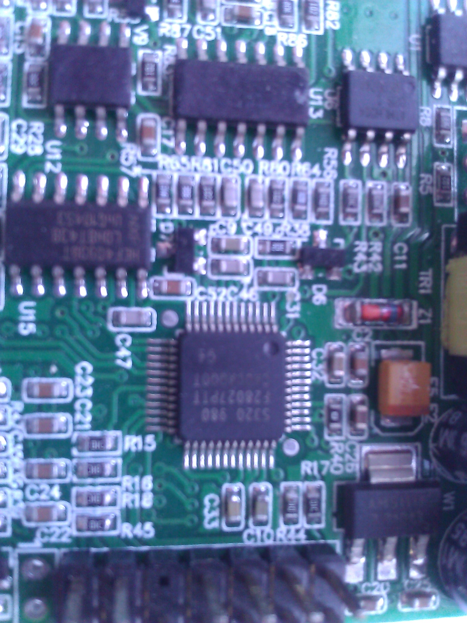

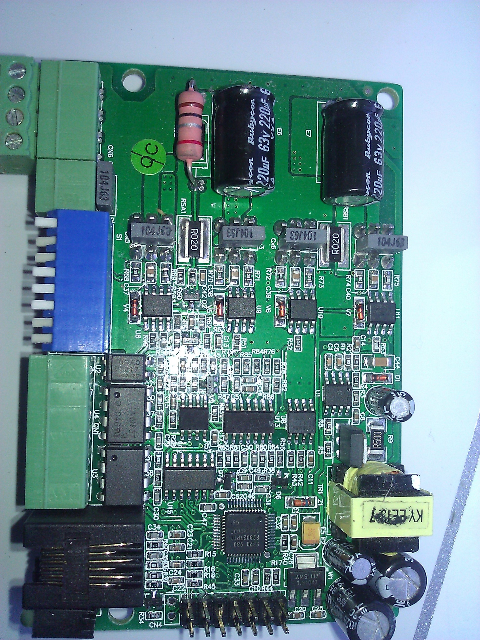

Результаты вскрытия
DSCN4240.JPG (10481 просмотр) <a class='original' href='./download/file.php?id=39174&sid=5d378d87c576cbfdc53cd5cfc76e1c89&mode=view' target=_blank>Загрузить оригинал (1.08 МБ)</a>
DSCN4242.JPG (10481 просмотр) <a class='original' href='./download/file.php?id=39178&sid=5d378d87c576cbfdc53cd5cfc76e1c89&mode=view' target=_blank>Загрузить оригинал (819.55 КБ)</a>
DSCN4244.JPG (10481 просмотр) <a class='original' href='./download/file.php?id=39176&sid=5d378d87c576cbfdc53cd5cfc76e1c89&mode=view' target=_blank>Загрузить оригинал (968.5 КБ)</a>
DSCN4245.JPG (10481 просмотр) <a class='original' href='./download/file.php?id=39173&sid=5d378d87c576cbfdc53cd5cfc76e1c89&mode=view' target=_blank>Загрузить оригинал (1.21 МБ)</a>
DSCN4246.JPG (10481 просмотр) <a class='original' href='./download/file.php?id=39175&sid=5d378d87c576cbfdc53cd5cfc76e1c89&mode=view' target=_blank>Загрузить оригинал (1.03 МБ)</a>

Вот Вам благодарность! Прям успокоили. Вроде как оригинал от лидшайна. Но какой-то уж древний получается. И где они эти китайцы их ещё берут в таком количестве??
У Вас ревизия железа версии 1.2. Нравится что болтик в центре платы поджимает транзисторы лучше. Правильно доработали проворные китайцы. В этом плане молодцы. Видимо железо с версией 1.0 с "особенной" прошивкой. Так что буду теперь упор делать на самописную утилиту для работы с версий железа 1.0. Хотя был бы не против, если кто подскажет (подкинет) версию протюнера для железа 1.0. Хотя уже много сделал что бы остановиться на пол-пути :D Как доведу до "вменяемого" состояния функционал, постараюсь выложить. Может пригодиться. Кстати, а вы не пробовали запускать протюнер версии v2.0 ( DM442V2.0.exe что лежит в папке с утилитами после инсталляции пакета ProTuner_DM_Setup_2013-11-06)???? Интересно, работает или нет?
