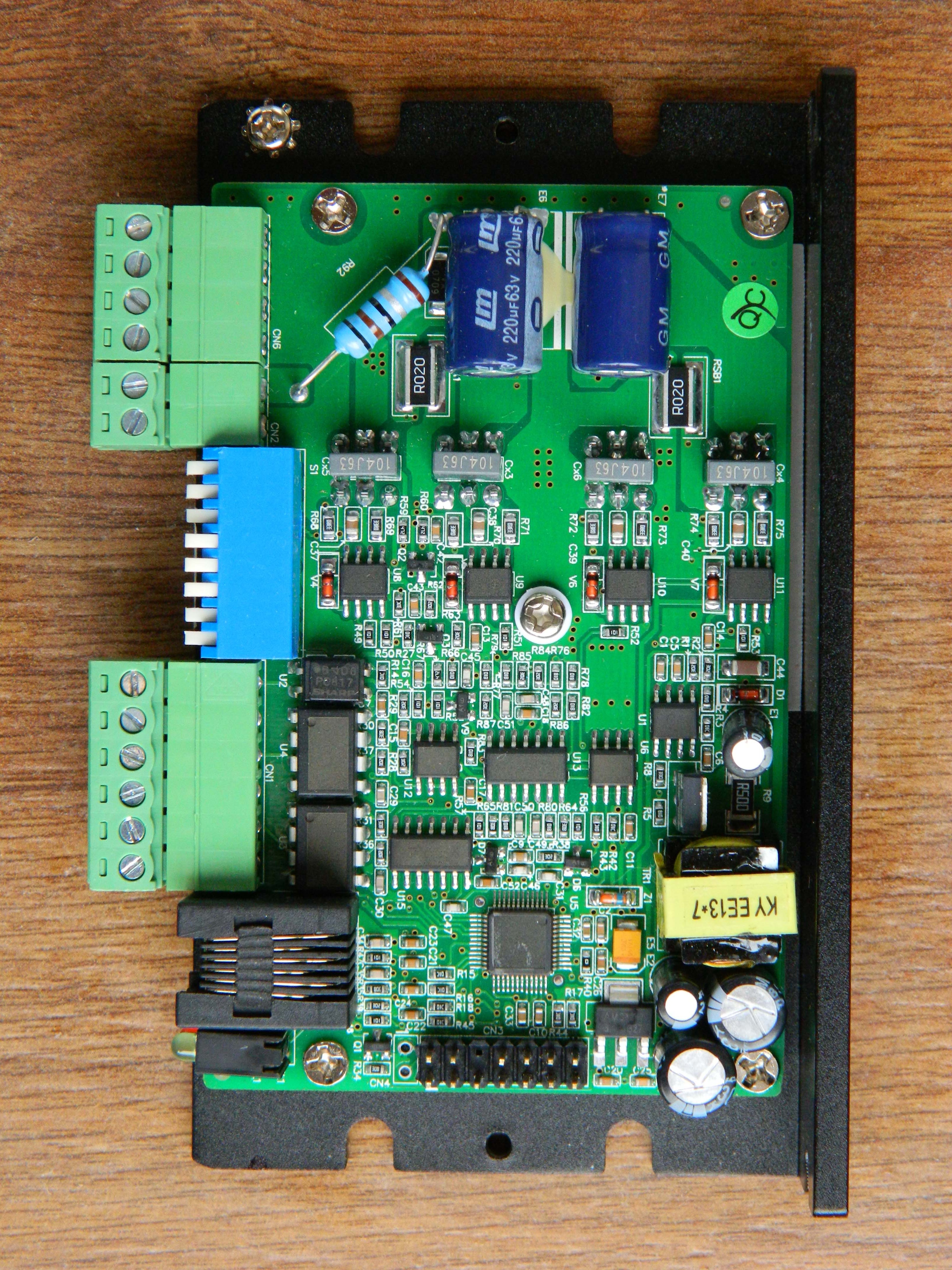

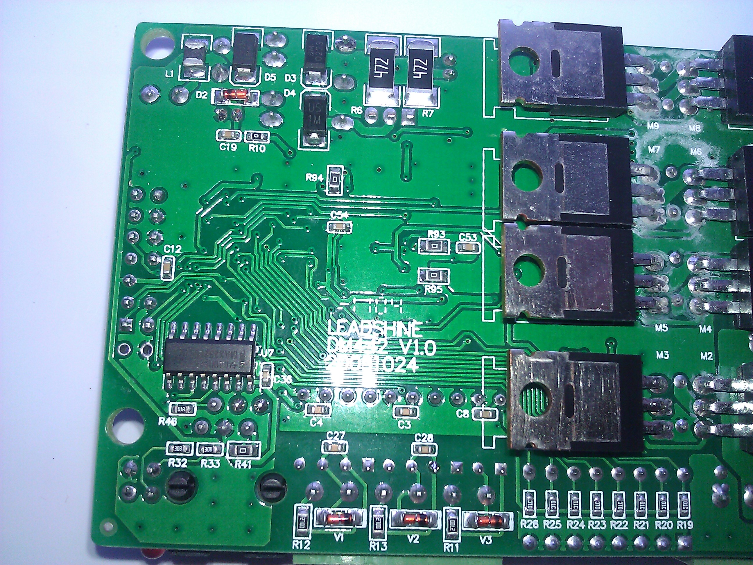

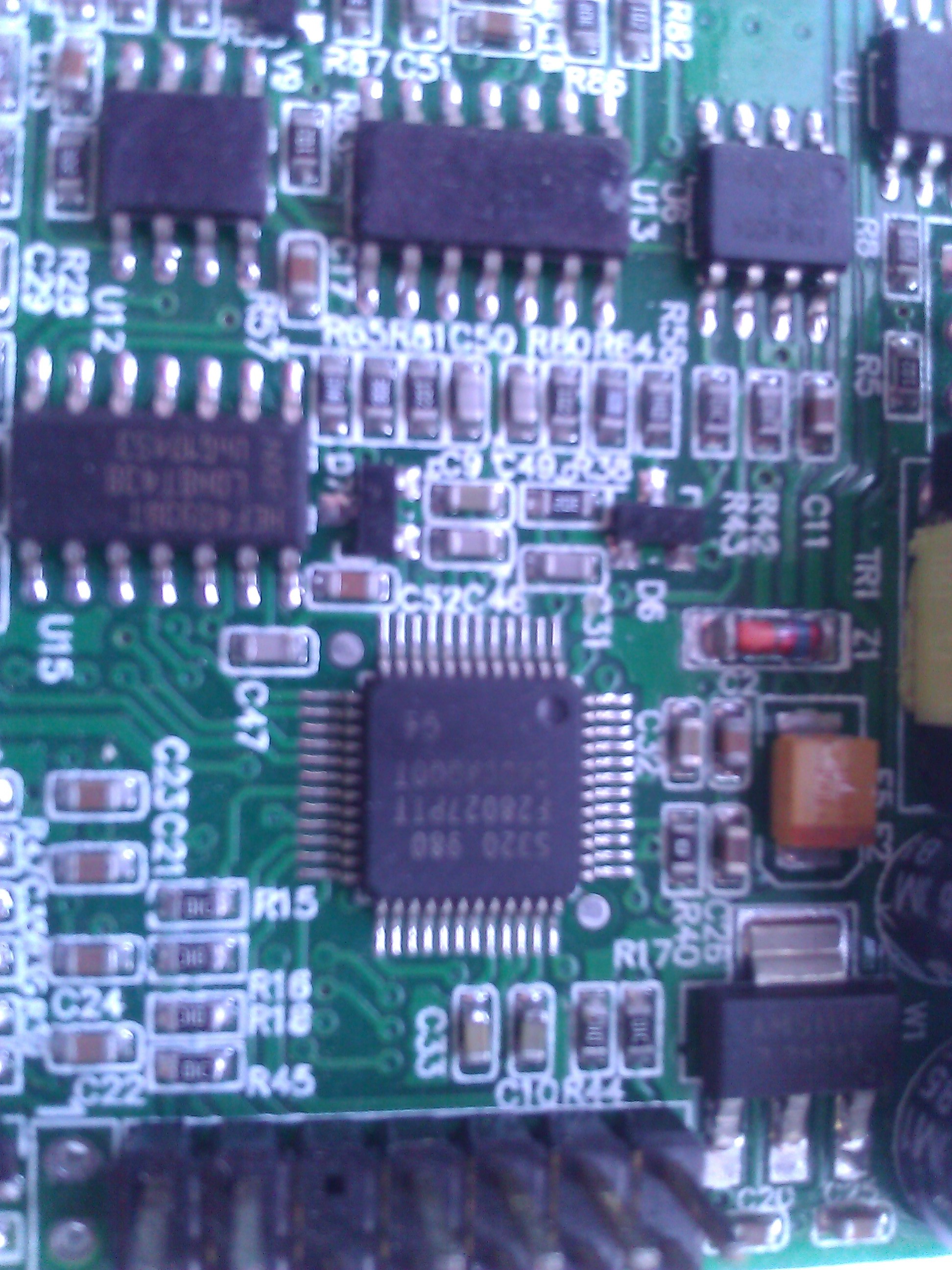

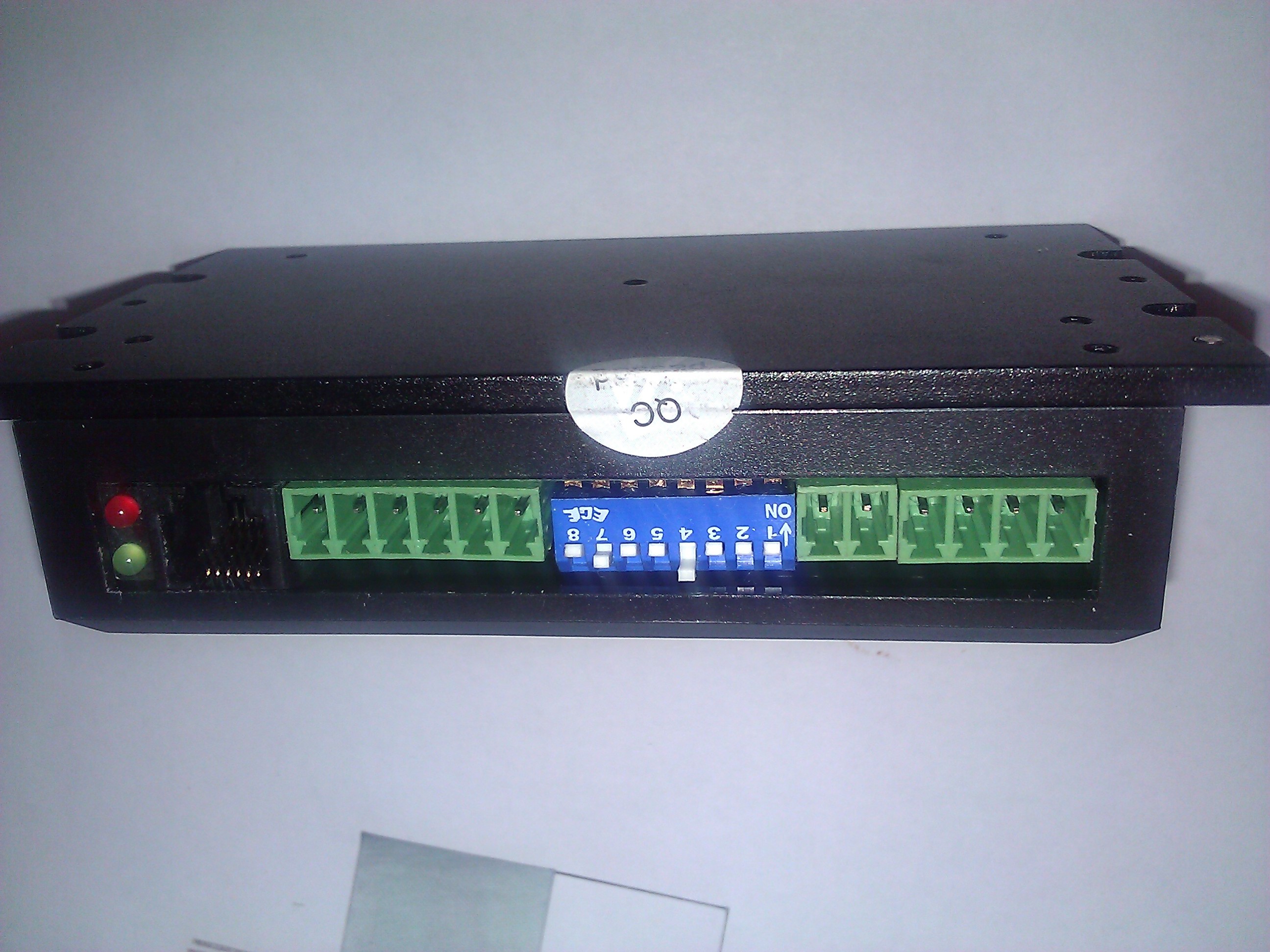

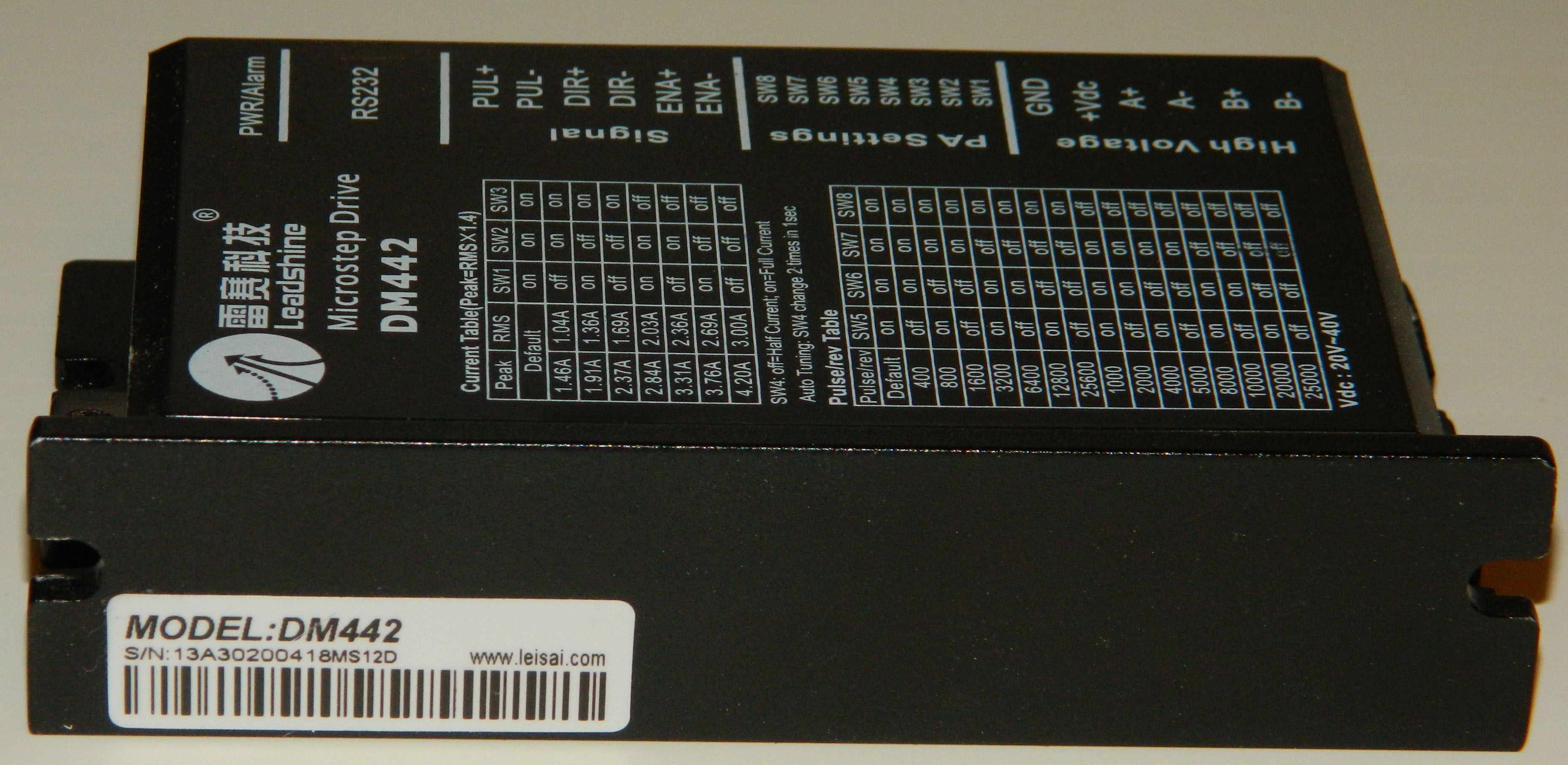

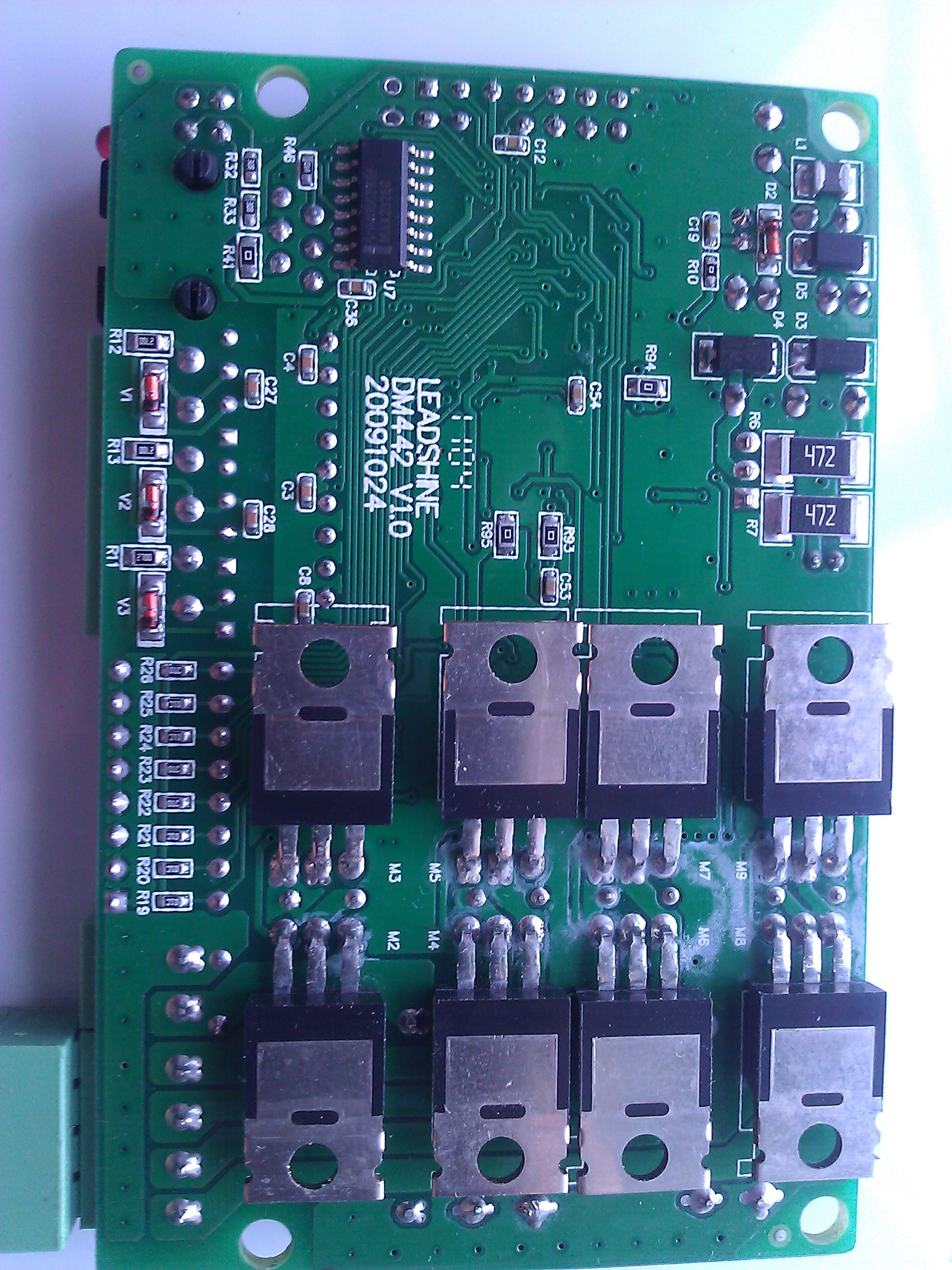

Парни, прошу помощи. Проясните ситуацию с драйвером. Терзают смутные сомнения об оригинальности (неоригинальности) сего драйвера DM442 вроде как (возможно) от Leadshine. Фото внутренностей прилагаю. Кто что может пояснить?
WP_000240.jpg (10296 просмотров) <a class='original' href='./download/file.php?id=39147&mode=view' target=_blank>Загрузить оригинал (1.46 МБ)</a>
WP_000241.jpg (10296 просмотров) <a class='original' href='./download/file.php?id=39148&mode=view' target=_blank>Загрузить оригинал (2.05 МБ)</a>

Все на месте. Leadshine DM442 оригинальный.

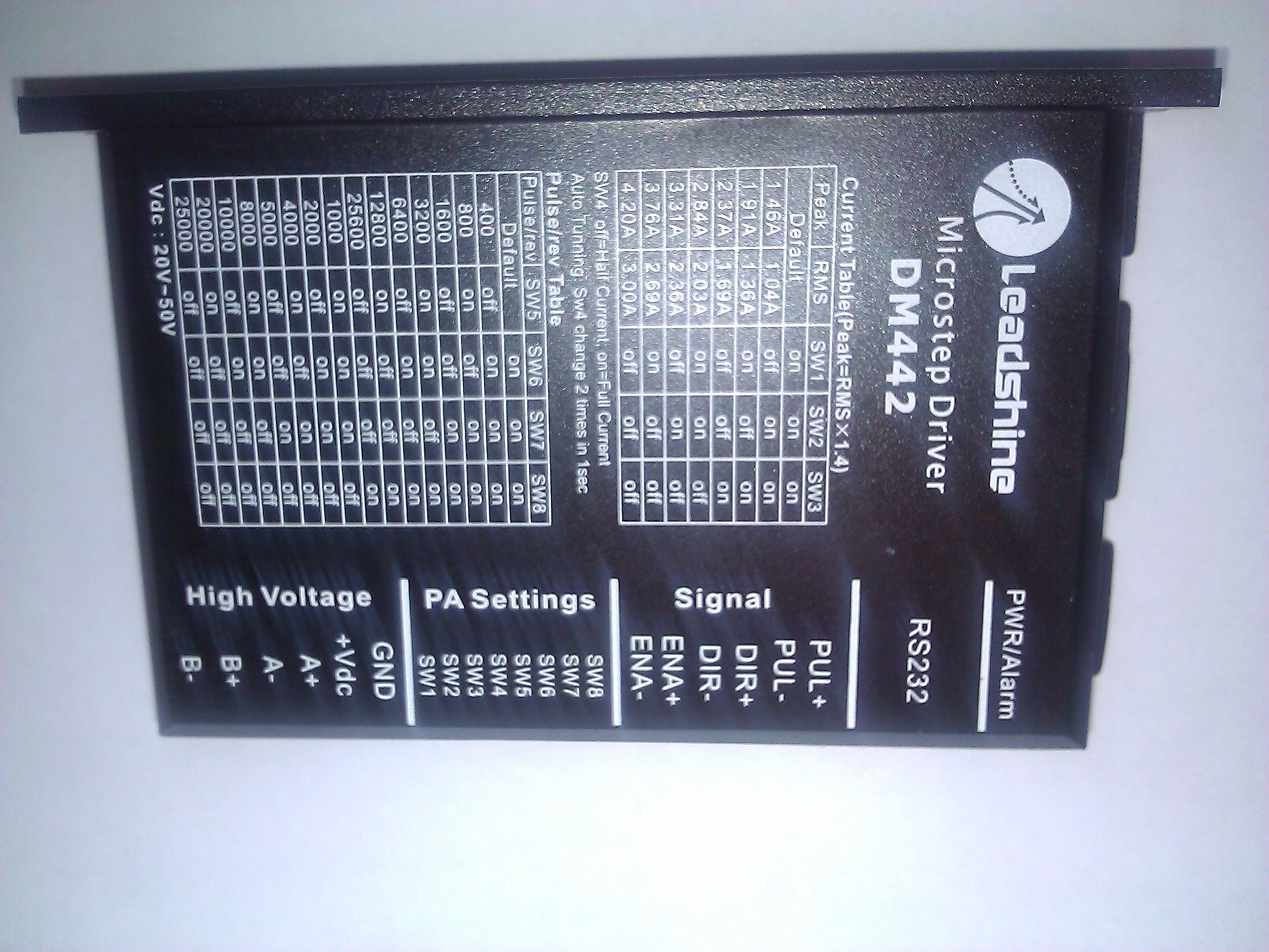

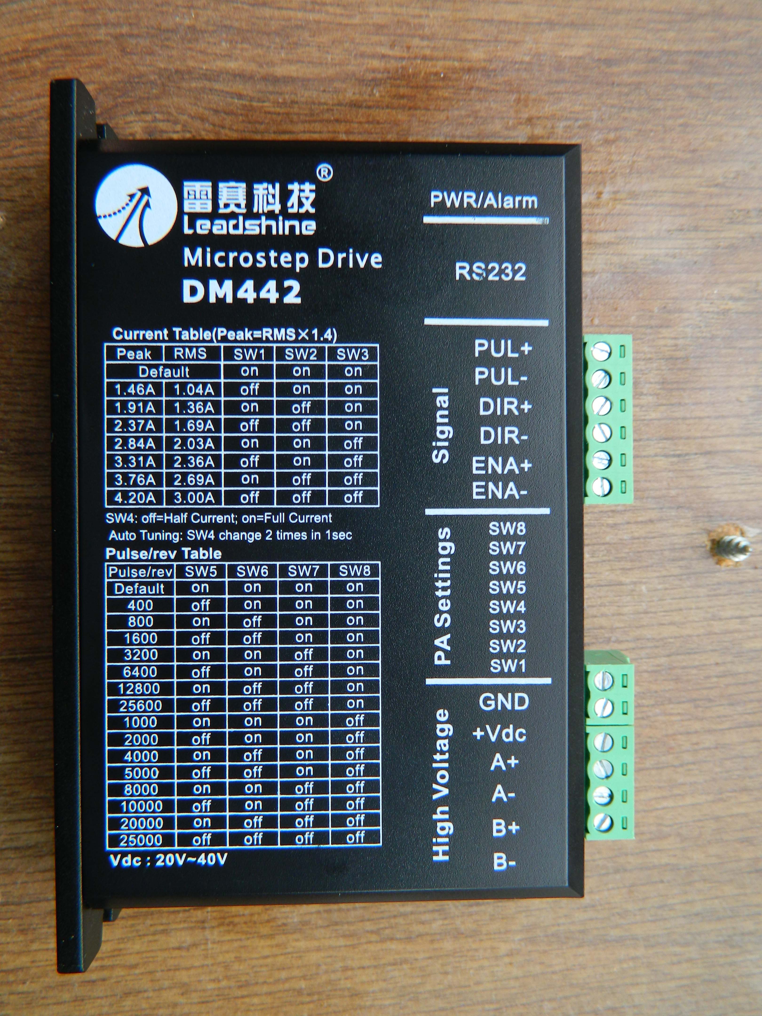

Вот мой
DSCN3638.jpg (10282 просмотра) <a class='original' href='./download/file.php?id=39167&mode=view' target=_blank>Загрузить оригинал (1.15 МБ)</a>
DSCN3630.jpg (10282 просмотра) <a class='original' href='./download/file.php?id=39166&mode=view' target=_blank>Загрузить оригинал (2.44 МБ)</a>
Единственное смущает напряжение питания. У оригинала до 40 вольт по-моему.

michael-yurov писал(а):Все на месте. Leadshine DM442 оригинальный.
Когда получил, тоже думал что всё "чики-пуки".... оригинальный от "хвоста" и до "ушей". Но подробности чуть ниже.

Вот таки дела. Таки проблемы. Видится мне, что:
1. либо у лидшайна свиснули прошивочку из первой ревизии платы LEADSHINE DM442 v1.0 20091024 (как у меня и у michael-yurov). Лидшайн решил покарать вредителей и сделал "бяку" в своей утилите..
2. либо у лидшайна есть серия вот этих драйверов в нескольких ревизиях.... для "ваших" и "наших"... так сказать. и утилита для "наших" в доступе открытом... а с "вашими" ... имейте попа-боль.
3. либо на производстве попутали что-то и шили (шьют) прошивку с "нюансами" (читай тестовую или ещё какую...)
4. либо у лидшайна подрядчики по штамповке плат ставят шелкографию и корпус на начинку от другой модели (изделия).
5. либо правая рука в лидшайне не ведает что делает левая (тобишь читай новому студенту на практике лидшайне до фени на наработки и ПО от предыдущего)
Вообще трудно сказать, что за чудеса. Но т.к. практика покзывает, что существуют две модели одного и того же драйвера. С надписью Leadshine сверху без китайских иероглифов (как у меня и возможно (нет фото корпуса снаружи) у michael-yurov и других... так же продавцов и фото в интернете тоже) и с иероглифами на Leadshine (как у shalek и других... ). Возможно у shalek версию железа другая (свежее)?

А на серебристой этикетке на торце корпуса там что написано? Там тоже 4 последние цифры-буквы вроде как ревизия железа. Если можно то желательно фото.
Кстати, вот нашел одну заметку http://www.cnczone.com/forums/complaint ... -ebay.html . Чем закончилось злоключение там в конце темы. Это подтверждает тезис, что у лидшайна ревизий одного и того же железа под разными названия вагон и маленькая тележка :cheesy:

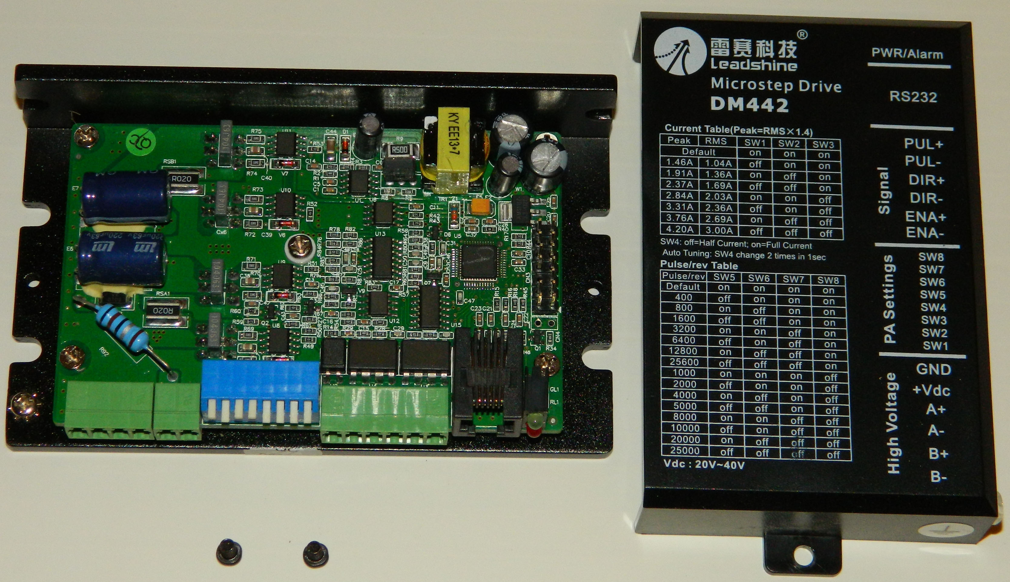

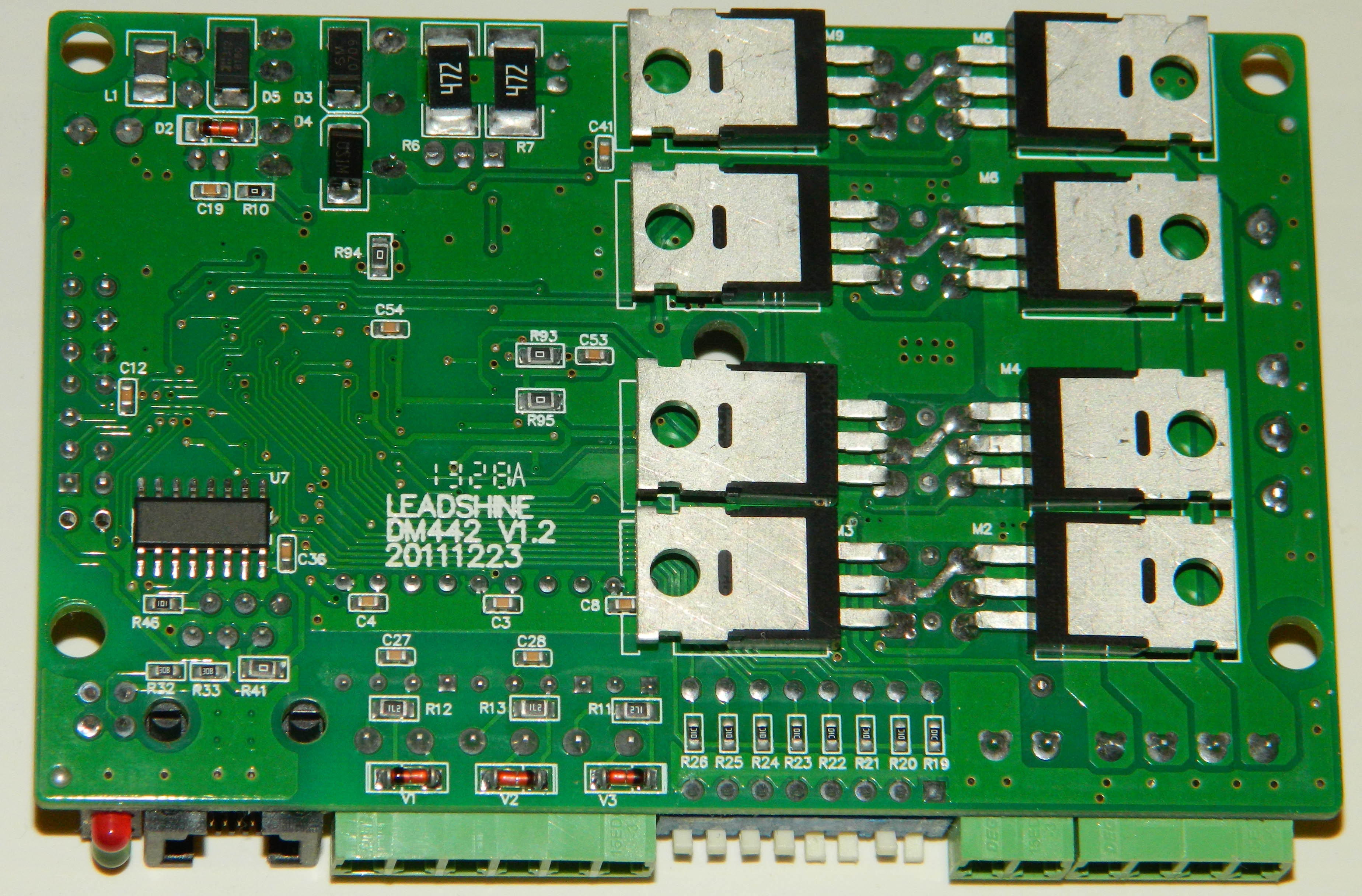

Результаты вскрытия
DSCN4240.JPG (10238 просмотров) <a class='original' href='./download/file.php?id=39174&mode=view' target=_blank>Загрузить оригинал (1.08 МБ)</a>
DSCN4242.JPG (10238 просмотров) <a class='original' href='./download/file.php?id=39178&mode=view' target=_blank>Загрузить оригинал (819.55 КБ)</a>
DSCN4244.JPG (10238 просмотров) <a class='original' href='./download/file.php?id=39176&mode=view' target=_blank>Загрузить оригинал (968.5 КБ)</a>
DSCN4245.JPG (10238 просмотров) <a class='original' href='./download/file.php?id=39173&mode=view' target=_blank>Загрузить оригинал (1.21 МБ)</a>
DSCN4246.JPG (10238 просмотров) <a class='original' href='./download/file.php?id=39175&mode=view' target=_blank>Загрузить оригинал (1.03 МБ)</a>
Пацаны скажут: Опять пиписьками меряются!

Вот Вам благодарность! Прям успокоили. Вроде как оригинал от лидшайна. Но какой-то уж древний получается. И где они эти китайцы их ещё берут в таком количестве??
У Вас ревизия железа версии 1.2. Нравится что болтик в центре платы поджимает транзисторы лучше. Правильно доработали проворные китайцы. В этом плане молодцы. Видимо железо с версией 1.0 с "особенной" прошивкой. Так что буду теперь упор делать на самописную утилиту для работы с версий железа 1.0. Хотя был бы не против, если кто подскажет (подкинет) версию протюнера для железа 1.0. Хотя уже много сделал что бы остановиться на пол-пути :D Как доведу до "вменяемого" состояния функционал, постараюсь выложить. Может пригодиться. Кстати, а вы не пробовали запускать протюнер версии v2.0 ( DM442V2.0.exe что лежит в папке с утилитами после инсталляции пакета ProTuner_DM_Setup_2013-11-06)???? Интересно, работает или нет?

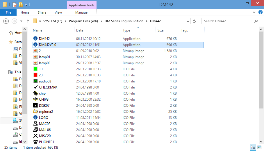

Ссылочка на пакет на том же лидшайн http://www.leadshine.com/UploadFile/Dow ... -11-06.zip
После установки пакета в директории там лежит, если верить китайцам, утилита версия 2.0.

Посмотрите в папочке DM442. Шестая по счету сверху папка с именем DM442 там будет две утилиты.

truevoxdei писал(а):Посмотрите в папочке DM442. Шестая по счету сверху папка с именем DM442 там будет две утилиты.
Нашел, запустил. Видимых изменений нет. Только дата стоит 2012.12.04 по сравнению с той которая на раб стол ставится. Там 2012.11.01
