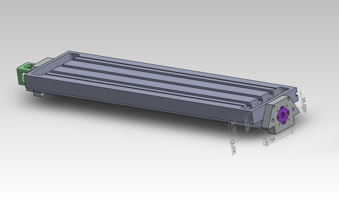

Продолжаю потихоньку. К сожалению две недели выпало из-за командировки и другой очень срочной работы.
Выкладываю фото конструкции крепления ШВП и двигателей к столу по оси X.
Жду Вашей критики.
Пока был в командировке, прочел тему про K-flop идея очень понравилась. Еще время есть подумать и определиться.
Плита из дюраля толщиной 30 мм в нее вставляется опора ШВП на опору сверху крепится суппорт двигателя. (3884 просмотра) <a class='original' href='./download/file.php?id=24602&mode=view' target=_blank>Загрузить оригинал (142.25 КБ)</a>
Немного другой вид, опора заведена в плиту. (3884 просмотра) <a class='original' href='./download/file.php?id=24603&mode=view' target=_blank>Загрузить оригинал (191.52 КБ)</a>
Все в сборе. Двигатель понятное дело пока решил не прорисовывать. (3884 просмотра) <a class='original' href='./download/file.php?id=24604&mode=view' target=_blank>Загрузить оригинал (181.75 КБ)</a>
Общий вид. (3884 просмотра) <a class='original' href='./download/file.php?id=24605&mode=view' target=_blank>Загрузить оригинал (150.44 КБ)</a>
Общий вид.

Залил по новой.
Пока собираю инфу по электрике. С механикой все более менее ясно, главная засада электрика. :(
Мини Сборка крепления моторов фото 1.JPG (3790 просмотров) <a class='original' href='./download/file.php?id=24899&mode=view' target=_blank>Загрузить оригинал (142.25 КБ)</a>
Мини Сборка крепления моторов фото 2.JPG (3790 просмотров) <a class='original' href='./download/file.php?id=24900&mode=view' target=_blank>Загрузить оригинал (191.52 КБ)</a>
Мини Сборка крепления моторов фото 3.JPG (3790 просмотров) <a class='original' href='./download/file.php?id=24901&mode=view' target=_blank>Загрузить оригинал (181.75 КБ)</a>
Мини Сборка крепления моторов фото 4.JPG (3790 просмотров) <a class='original' href='./download/file.php?id=24902&mode=view' target=_blank>Загрузить оригинал (150.44 КБ)</a>
