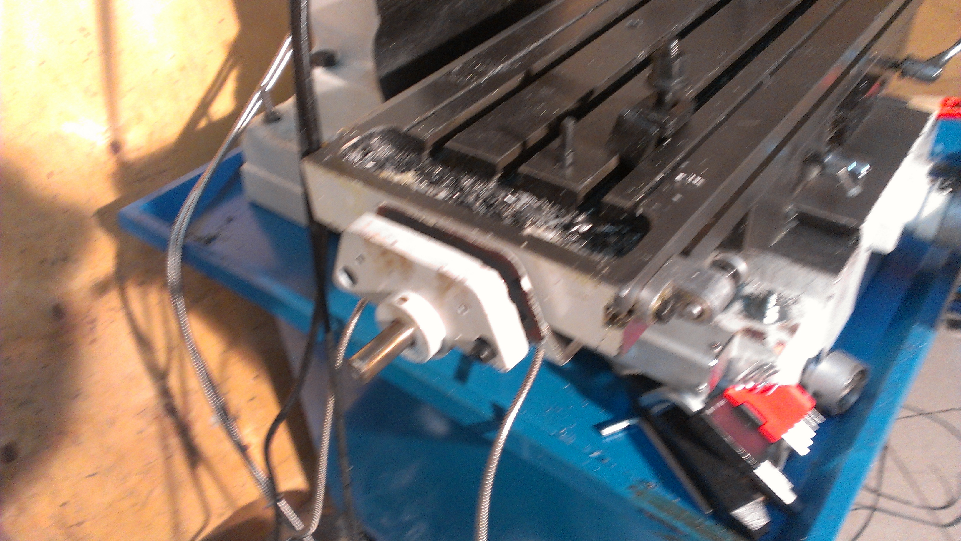

ШВП я планирую С7 потому что считаю что в данную станину и имеющийся шпиндель нет смысла ставить точные ШВП С5 тем более что цены за ШВП объявляют не децкие, 13 - 15 тыс за одну ось для меня это дороговато, по крайней мере для первого раза.
Для себя я уже точно решил что после постройки этого станка я буду делать один портальник для дерева и еще один станок для Алюминия и железа. Вот там то я компромиссов постараюсь избежать. А пока немного фоток с места ... "падения метеорита"
начало разборки станка. (3942 просмотра) <a class='original' href='./download/file.php?id=24134&mode=view' target=_blank>Загрузить оригинал (1.74 МБ)</a>
откручиваем болты и аккуратно выбиваем из штифтовых пружин боковую опору винта по оси X (3942 просмотра) <a class='original' href='./download/file.php?id=24135&mode=view' target=_blank>Загрузить оригинал (1.72 МБ)</a>
Ужасный вид  с торца оси Х (3942 просмотра) <a class='original' href='./download/file.php?id=24136&mode=view' target=_blank>Загрузить оригинал (1.63 МБ)</a>
Ой! А где подшипник? Да, да. Это Китай.. не надо питать иллюзий.. :)) (3942 просмотра) <a class='original' href='./download/file.php?id=24137&mode=view' target=_blank>Загрузить оригинал (1.36 МБ)</a>
Таким же макаром поступаем с боковой опорой с другой стороны стола (3942 просмотра) <a class='original' href='./download/file.php?id=24138&mode=view' target=_blank>Загрузить оригинал (1.64 МБ)</a>
После снятия стола нам открывается вот такая картина.. (3942 просмотра) <a class='original' href='./download/file.php?id=24139&mode=view' target=_blank>Загрузить оригинал (1.6 МБ)</a>
Вид под другим углом.. Но все равно страшно :) (3942 просмотра) <a class='original' href='./download/file.php?id=24140&mode=view' target=_blank>Загрузить оригинал (1.31 МБ)</a>
вид снизу на подвижную часть оси Y Китайцы экономят на всем.. Гайка винта по оси Х закреплена двумя винтами. А по оси Y только одним винтом с цилиндрической проточкой под ответную часть гайки. :(( Как в той рекламе Водки &quot;Распутин&quot;  -  Я опечален.. (3942 просмотра) <a class='original' href='./download/file.php?id=24142&mode=view' target=_blank>Загрузить оригинал (1.51 МБ)</a>
вид снизу на подвижную часть оси Y Китайцы экономят на всем.. Гайка винта по оси Х закреплена двумя винтами. А по оси Y только одним винтом с цилиндрической проточкой под ответную часть гайки. :(( Как в той рекламе Водки "Распутин" - Я опечален..
