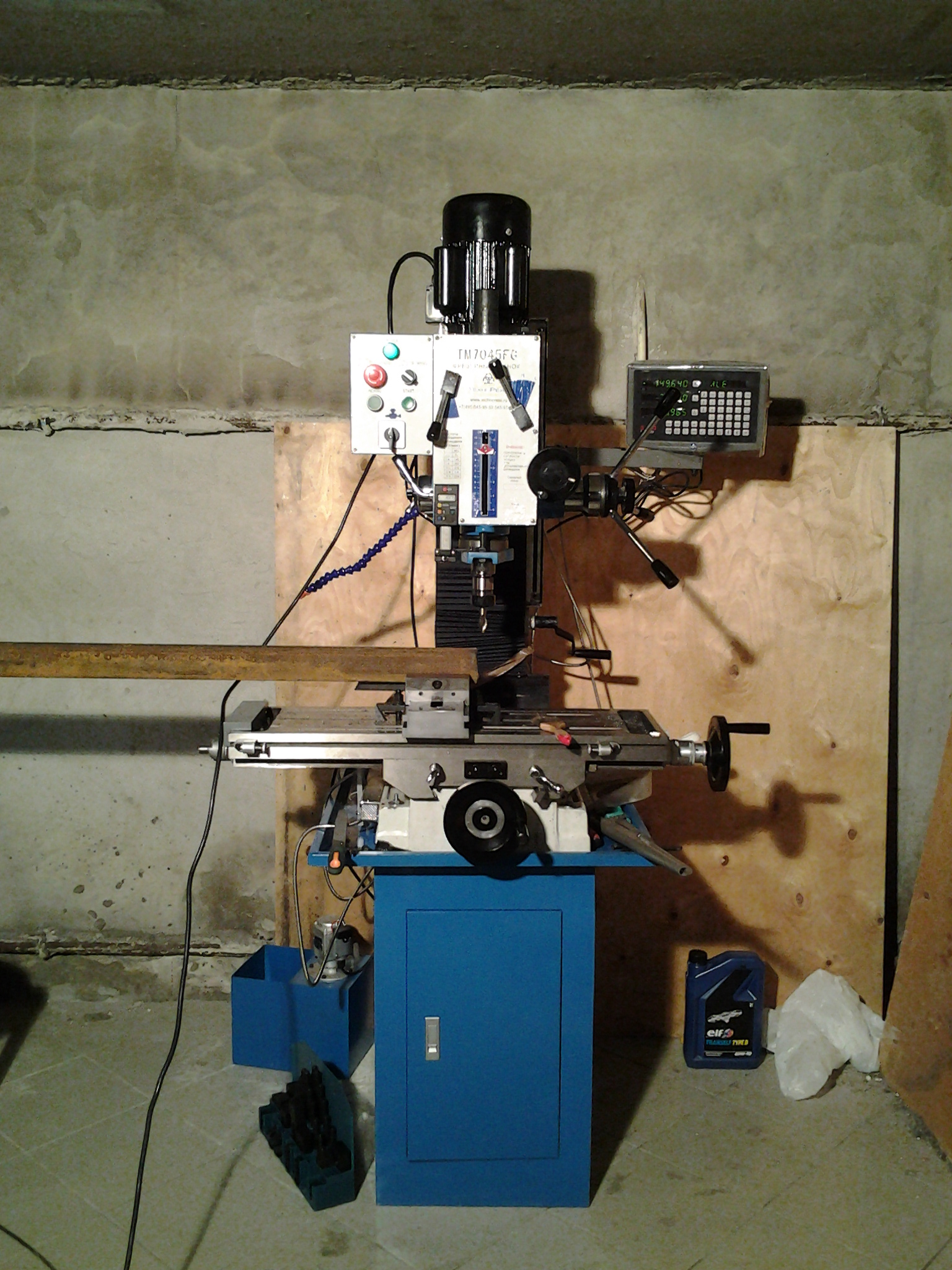

И так, имеется китаец из семейства ZAY 7045 FG с оптическими линейками, купленный мной в прошлом году.

О, фото появилось :).
А привод вертикальной оси на рейке? Какое там надо будет усилие?
И какие стоят линейки? Эх вот бы их тоже в ЧПУ использовать...

Фото я прикрепил.
Привод вертикальной оси? Ну внутри колонны червячный винт 30 мм примерно. А на самой голове по моему рейка отвечает за выдвижение шпинделя в режиме сверления.
ДА чуть не забыл. Весит голова примерно 50 кг с мотором.

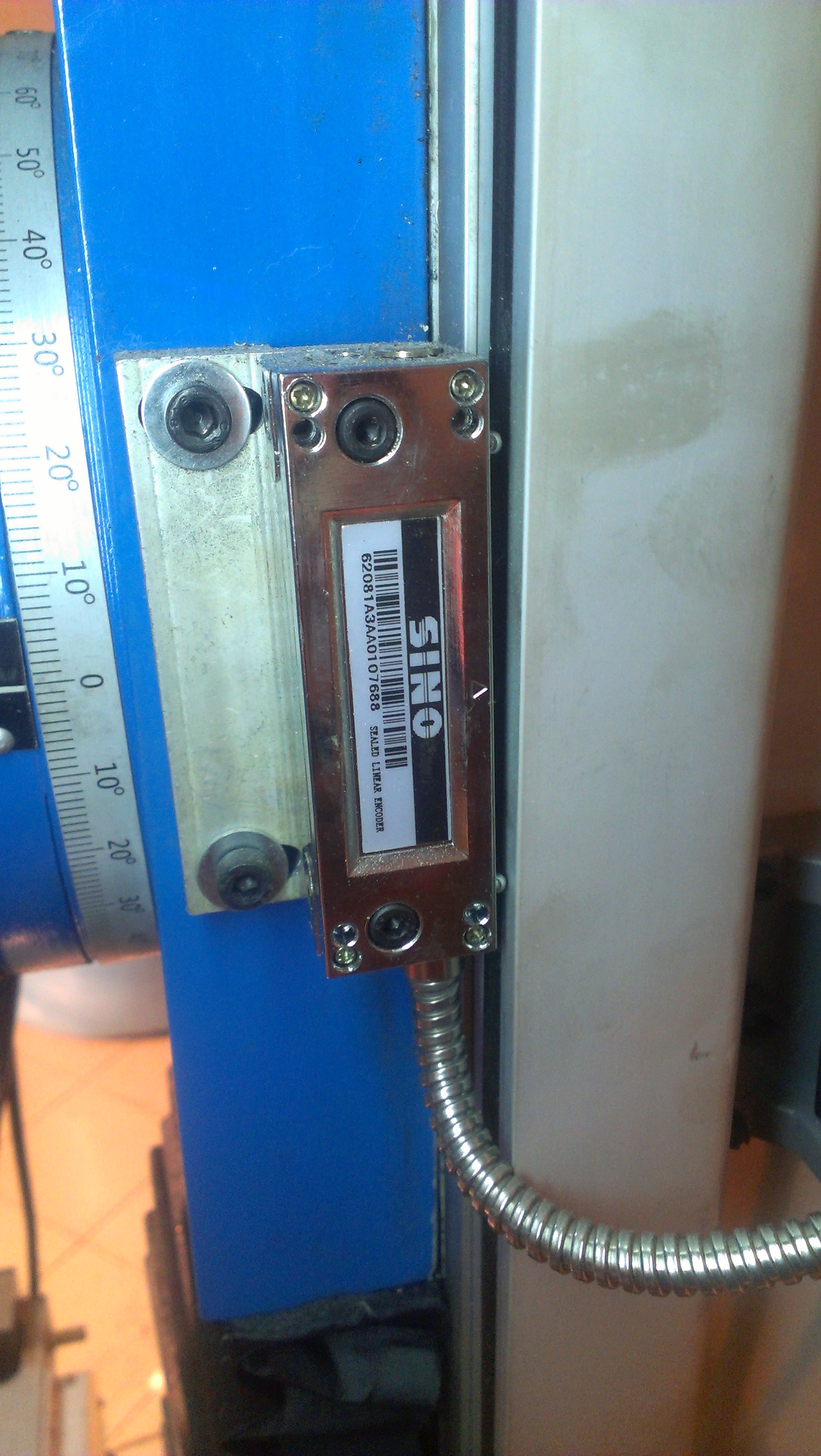

НА счет линеек не уверен точно, но по моему там Sino.
Mesa(так кажется называется) - может подцепить эти ДРО?

Unforgiven писал(а):НА счет линеек не уверен точно, но по моему там Sino.
Главное какой у них выход, если квадратурный A B Z, то можно подключить к Месе. Есть даташит на эти линейки?

Посмотрел еще раз друге фото там точно Sino стоит. На линейки нет ничего, мне дали ссылку где скачать описание, но там все в общих чертах было. Я только понял как их обнулять и все. Толком даже не разбирался, в описании было написано что они могут рассчитывать интерполяцию при скруглениях и вычислять координаты когда надо сверлить отверстия по дуге.

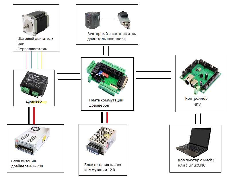

Nick! Я тут нарисовал принципиальную схему управления станка могли бы Вы ее прокомментировать. Указать какие мне элементы необходимо использовать если я буду сам собирать весь комплект.
В принципе есть два варианта:
1. Легкий но немного затратный. Купить готовый комплект в Purelogic. Сегодня лазил на их сайте, скачал документацию на готовый комплект для ЧПУ. Плюсы: - легкость монтажа и настройки. Минус: - через какое то время пойму что мог бы собрать более оптимальный комплект.
Плохо что в Пурлоджике продают аналоговые драйвера в готовых комплектах.
2. Вариант более сложный. Собирать комплект самому. Минус: Сложно и долго. Плюс: Собрать сразу комплект на котором можно будет долго работать с более гибкой системой управления. Возможно получится даже сэкономить немного денег.
Пока на данный момент есть следующие вопросы. Если применять сервы в место шаговиков то какие имеет смысл брать постоянного тока или переменного? Чем они отличаются?
Второй вопрос касается выбора комплектующих. Какие модели драйверов мне брать под серво двигатели и какие модели самих серв, какую конкретно модель взять в качестве платы коммутации драйверов? Какую модель платы использовать в качестве Контроллера ЧПУ?
На сколько важно как соединять схему? Коммутатор сразу на компьютер или сначала соединять с контроллером а потом с контроллера заводить на компьютер?
Принципиальная схема управления станком с ЧПУ.png (5700 просмотров) <a class='original' href='./download/file.php?id=23528&mode=view' target=_blank>Загрузить оригинал (200.45 КБ)</a>

Re: Прошу помощи в постройке ЧПУ на базе ZAY7045
Вообще такая сзема с LinuxCNC врядли заработает.
1. надо определиться что будешь использовать, ШД или Сервы (еще можно взять ШД с обратной связью).
2. определиться с линейками. На них есть маркировка? Скинь ссылку на то описание или выложи его сюда.
3. подобрать двигатели под требуемые крутящие моменты
4. подобрать драйверы под двигатели.
Обычно схема может быть такой:
Комп - плата коммутации - драйвер - двигатель
или
Комп - драйвер - двигатель
или
Комп - Меса - драйвер - двигатель
или
Комп - Контроллер ЧПУ - плата коммутации - драйвер - двигатель

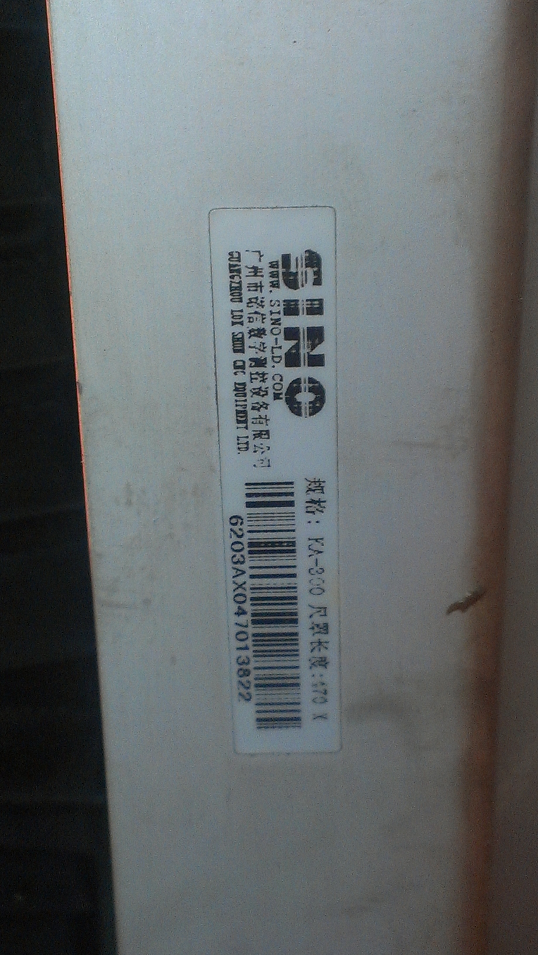

Nick! А можно еще к этим пояснениям дописать какие из конфигураций работают под Mach3 а для каких нужно только LinuxCNC?
У меня SINO DRO SDS6-3V
Руководство вот такое.
ссылка http://www.chipmaker.ru/files/file/7534/
Мануал попробую прикрепить
SINO_DRO_manual-2.pdf
Руководство пользователя
(2.45 МБ) 3120 скачиваний

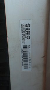

там только документация на индикатор по документации похоже понимает обычный A B сигнал ттл уровня
Unforgiven можете сделать фото маркировки датчиков которые на осях стоят
С этим сложней.. Хотя завтра поеду в на дачу, там мое сокровище стоит.. Посмотрю. Но думаю что на датчиках не получится фотки. Они закрыты алюминиевой защитой. ее я боюсь снимать.
Я фото сделаю, но хоть напишите где эту маркировку смотреть..
Думаю самый верный способ узнать какой тип сигнала идет с линеек, это позвонить продавцам кто торгует похожими линейками или написать производителю. Что для меня сложней.
Попробую первый вариант на след неделе.

Датчик прикрепленный на станке. (5572 просмотра) <a class='original' href='./download/file.php?id=23643&mode=view' target=_blank>Загрузить оригинал (1.62 МБ)</a>
Надпись на алюминиевом кожухе линейки (5572 просмотра) <a class='original' href='./download/file.php?id=23644&mode=view' target=_blank>Загрузить оригинал (1.23 МБ)</a>

Тоже не спеша ищу распиновку датчиков линеек, наверное придется писать производителю

nik1 писал(а):Тоже не спеша ищу распиновку датчиков линеек, наверное придется писать производителю
По линейкам.. Будете Sino брать?
