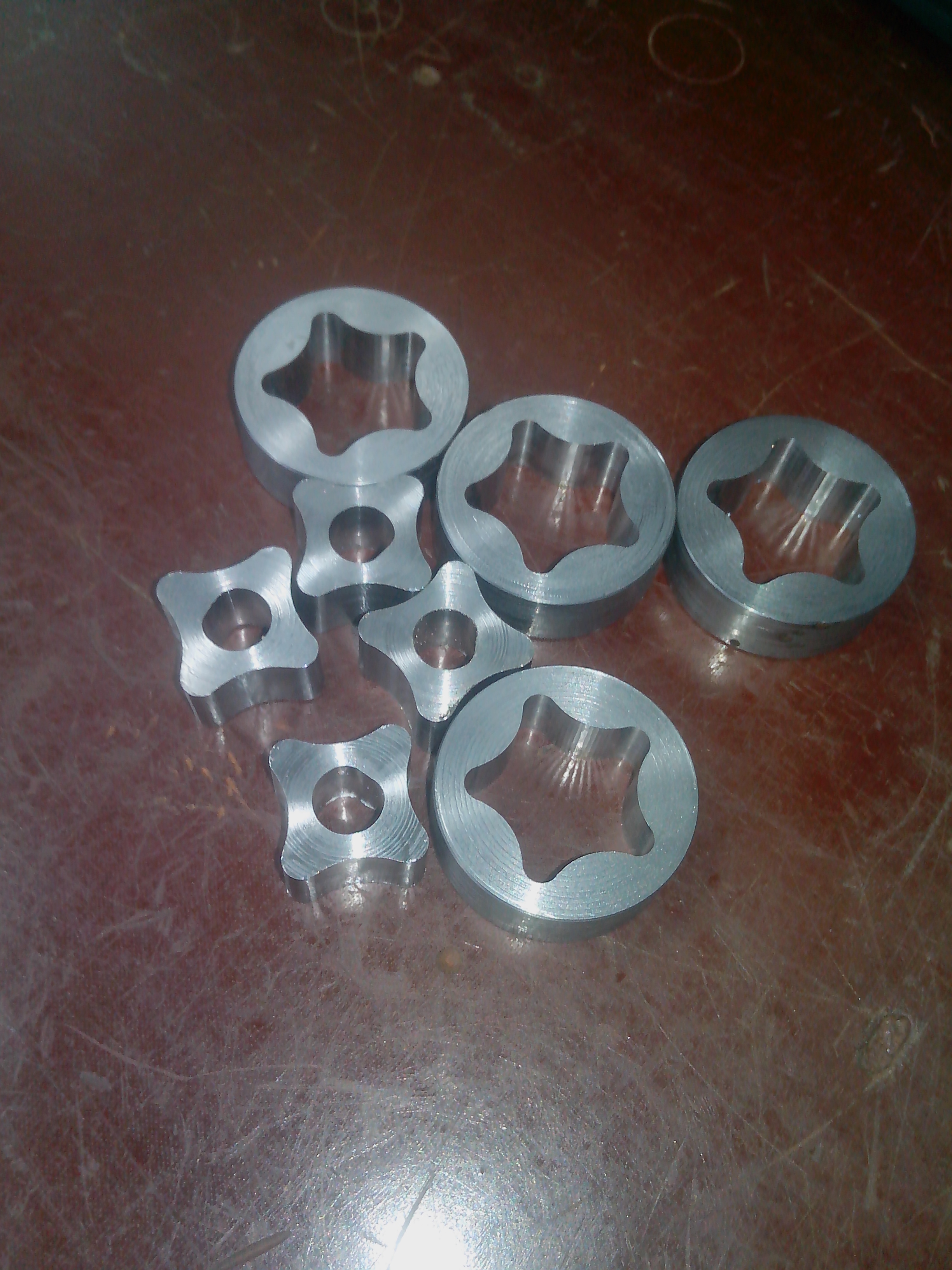

Понадобился небольшой маслонасос, взял за основу как и у себя на станке. Изготовил сразу с запасом, в хозяйстве всегда пригодится.
Пока еще черновая.
