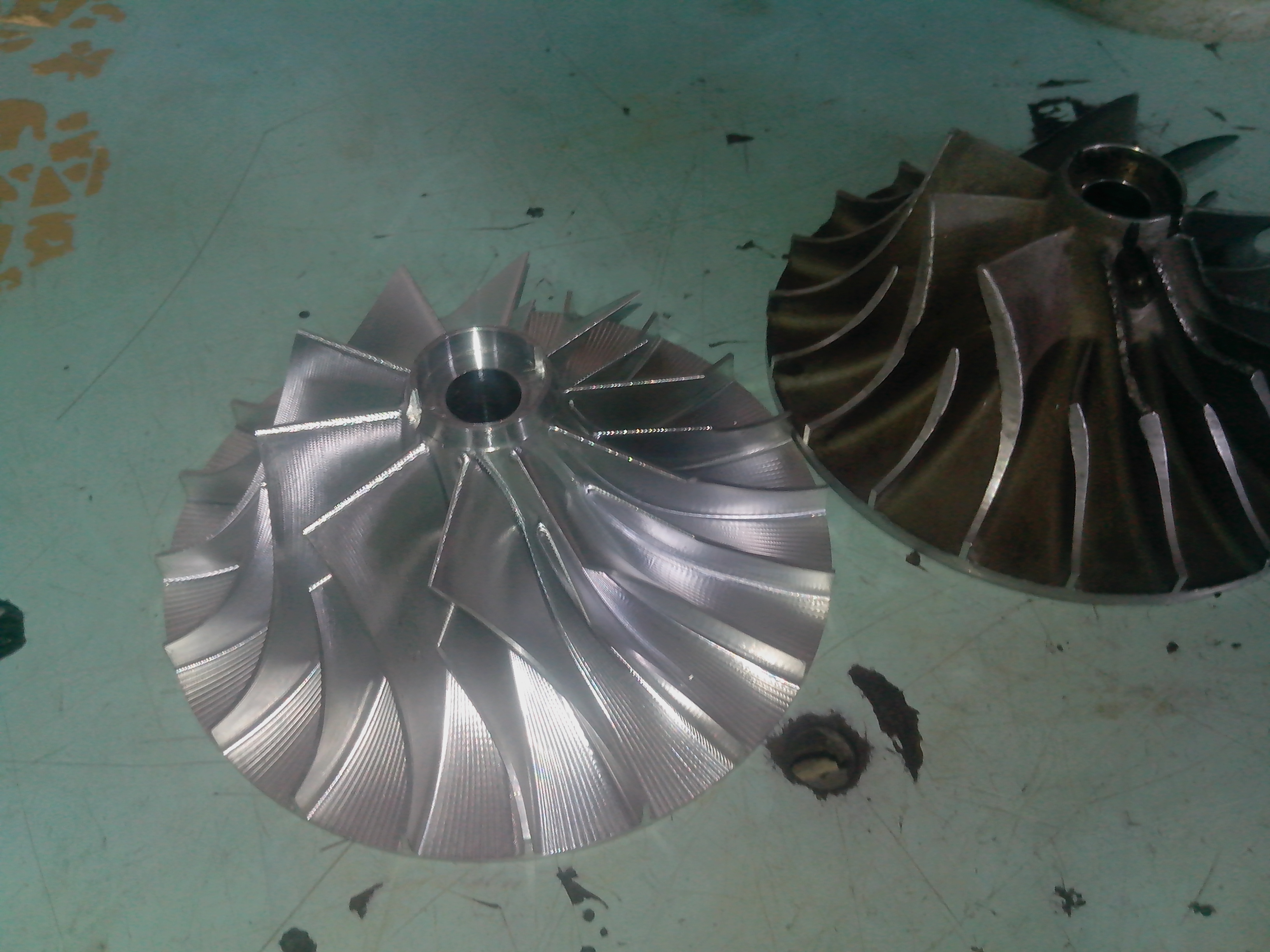

Выстругал сегодня такую детальку, диаметр 125 мм, делал по образцу.

а в чем программу готовили :good:

Все тот же NX

Летать будет?

Ездить, это на машину.

Эт надо еще уметь в 3Д нарисовать таку красоту :)

В этом хорошо помогает программка CFturbo

Shishio Makoto, Это от чего такая крыльчатка?

На автомобиль, на какой не знаю.

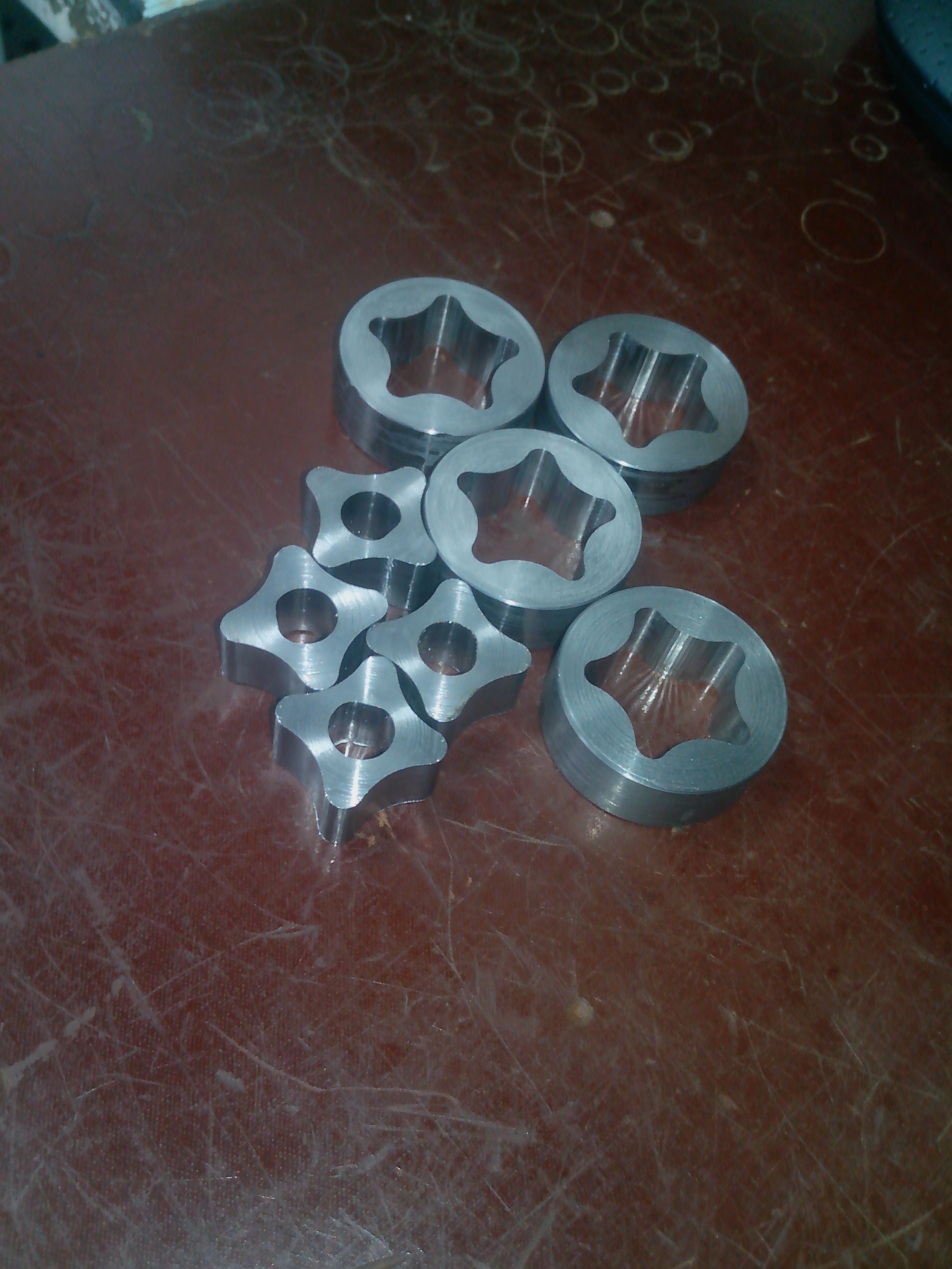

Понадобился небольшой маслонасос, взял за основу как и у себя на станке. Изготовил сразу с запасом, в хозяйстве всегда пригодится.
Пока еще черновая.

Вопрос по поводу крыльчатки на турбину.
Алюминий на холодную сторону.
Сколько времени на обработку ушло? Не проще ли было купить ротор? Если мне не изменяет память они до 100 пиндосских...
И NX продукт мощный - но вроде как солидкамовские алгоритмы симультанной обработки по пяти осям помощнее? сименс есть сименс...
делкам скупило вон полрынка - но толковой пятиосевой так и не сделало... Вроде как.
Есть какая нибудь информация по сравнению производительности солидкама и кама от NX?
Да и вообще солидворкс и кад от NX не сравнивали?

В основном все покупаем, но есть такие что только под заказ, не известно сколько ждать и дорого.
Именно на эту крыльчатку потратил почти два дня, на проектирование и обработку.
AlexTskan писал(а):И NX продукт мощный - но вроде как солидкамовские алгоритмы симультанной обработки по пяти осям помощнее? сименс есть сименс...
Не сравнивал. К NX уже привык, у него использую только CAM, проектирую в SW.
