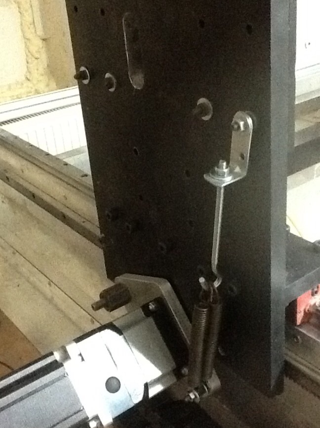

Кто скажет, как сильно должна быть притянута шестерёнка к рейке? Одна пружина начинает растягиваться при нагрузке в 20 кг., достаточно этого усилия или может быть пропуск шагов?
На двух пружинах растяжение происходит при нагрузке в 45 кг., но две пружины как то не симпатично. Что скажите, у кого то стоят подпружиненные двигатели?

Редуктор решил оставить на двух пружинах, вроде нормально получилось.
