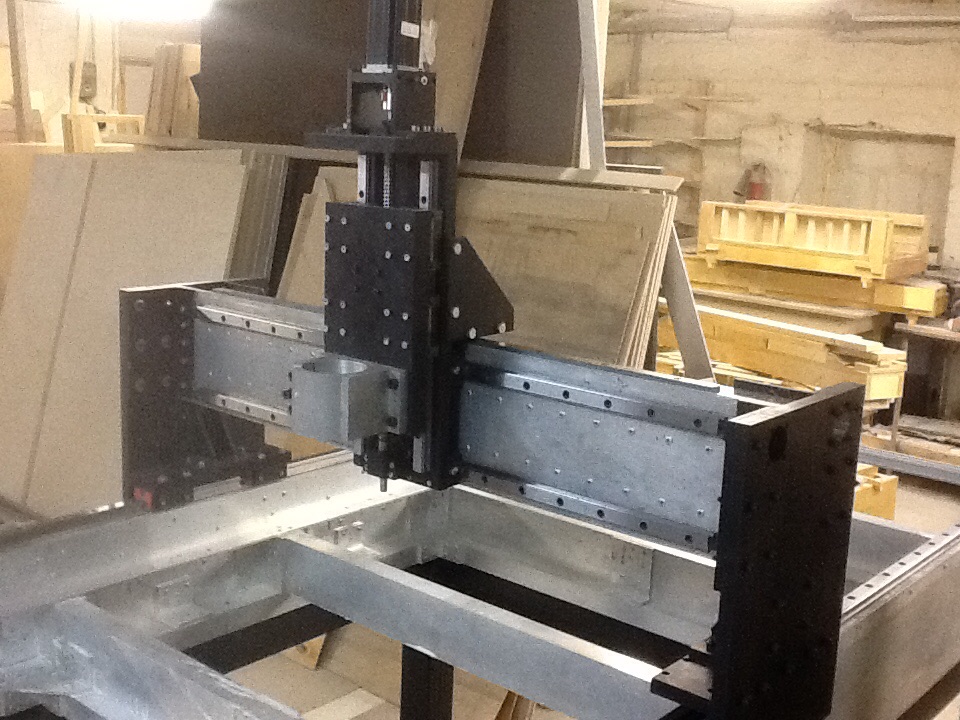

Прозевал! После заказа рельс, увидел косяк. Не закрепленный конец рельс для оси Z имеет длину 50 мм. В верхнем положении каретка не доходит 15 мм, а в нижнем доходит до конца рельса. Рельс 20 мм. Смертельно это или нет?
У кого есть опыт, расскажите.

Не страшно.

Получил "железки" после фрезеровки, на первый взгляд нормально, на самом деле косяк на косяке. Понимаю негодование "RAGE", когда ему криво на сверлили отверстий.
Сейчас собрано на сухую, после подгонки все проклею и заменю крепеж. Каретки по X и Y перемещаются плавно, на Z тоже. Но когда устанавливаешь винт перемещение происходит с незначительными рывками. Что это может быть, перекос винта или другая причина?

Попробовал крутить винт шуруповёртом, чувствуется вибрация.

Попробуй остабить винты на каретках... Когда собирал, пластина свободно ездила?
Ну и конечно проблема может быть в плохой обработке швп...

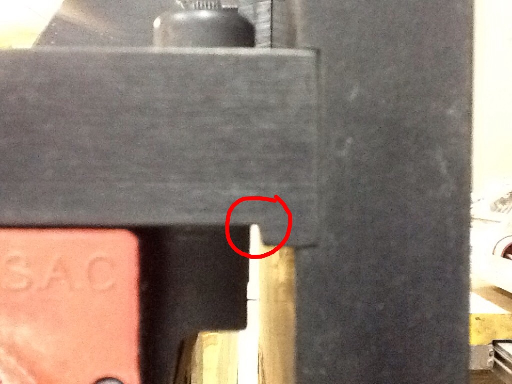

Сегодня занимался ревизией, проверял наличие косяков. Нашел еще один, в пластинах к которым крепятся каретки сместили отверстия, теперь имею зазор между кареткой и упорным бортом. На фото обведено. Скорее всего буду укорачивать балку.
Установил рейку, изначально хотел крепить через резьбовые клепки, но решил использовать закладную пластину. Смонтировал все быстро и наверно точнее, чем на клепках.
Вторую рейку тормознул устанавливать, возник вопрос - зубья реек должны быть симметрично установлены или нет? Будет это влиять на синхронизацию ?

Askov писал(а):Вторую рейку тормознул устанавливать, возник вопрос - зубья реек должны быть симметрично установлены или нет? Будет это влиять на синхронизацию ?
А они сами по себе у тебя не симметричные.
Влиять не должно.
