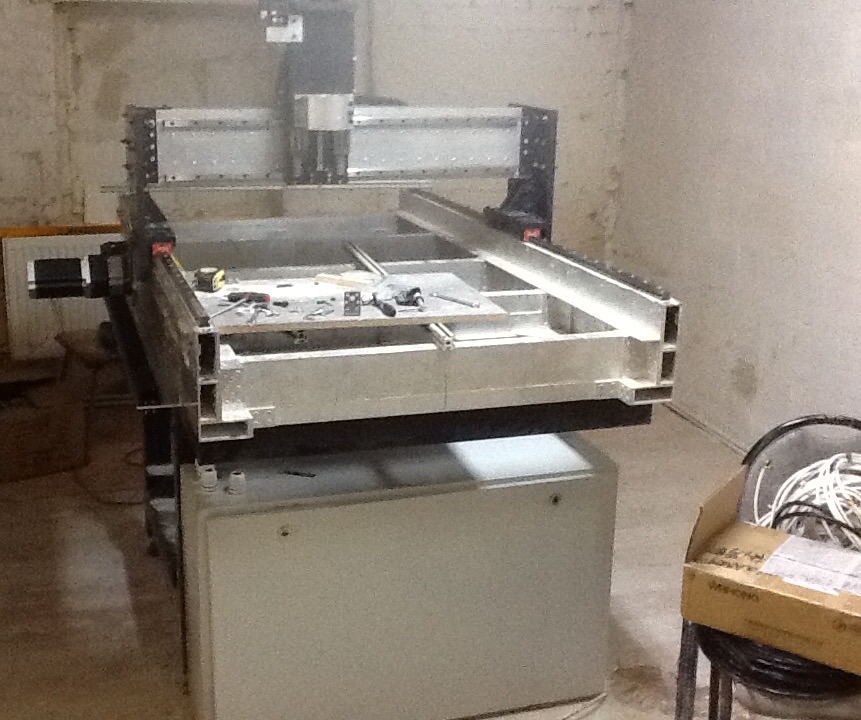

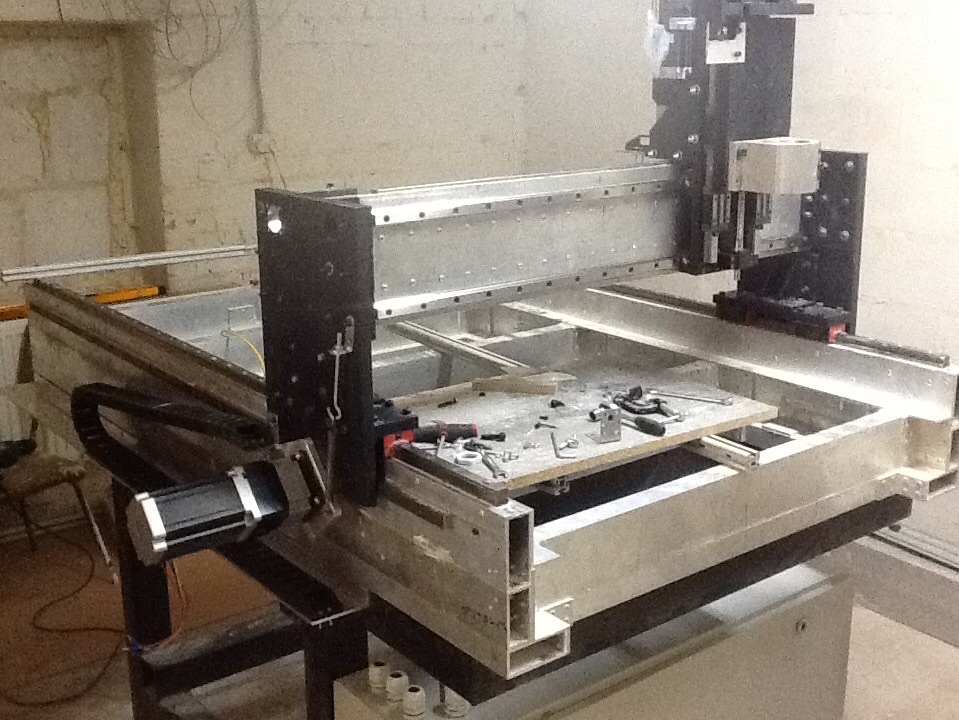

Переставил станок на ПМЖ, размер комнаты 3/4м., осталось доделать перегородки и побелить стены.
Установил шаговики с редукторами, гибкие кабельканалы. "Клепа" начинает приобретать облик станка:D

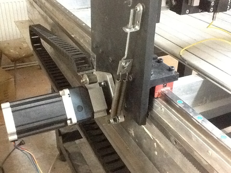

Кто скажет, как сильно должна быть притянута шестерёнка к рейке? Одна пружина начинает растягиваться при нагрузке в 20 кг., достаточно этого усилия или может быть пропуск шагов?
На двух пружинах растяжение происходит при нагрузке в 45 кг., но две пружины как то не симпатично. Что скажите, у кого то стоят подпружиненные двигатели?

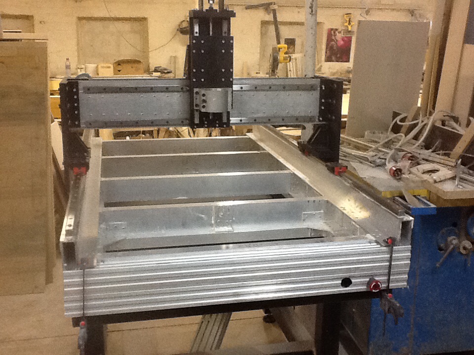

Сегодня устанавливал профиль для рабочего стола, полностью не доделал. Профиль от двух производителей и отличается по высоте на 2мм, завтра придется поискать в загашнике нужный размер.
Редуктор решил оставить на двух пружинах, вроде нормально получилось.
Кстати, остались обрезки профиля по 1100мм, кому нужно могу сделать Новогодний подарок :D

Доделал стол, профиль подобрал одного размера. После прошелся шлифмашиной, во время шлифовки профиль не вибрировал и не дребезжал.
После праздников наклею ПВХ.

А толщина стенок профиля какая?
Askov
Сообщения: 1098
Репутация: 732
Re: "КЛЕПА" 750-1500-150 по дереву
Сообщение Askov »
nERV писал(а):Красиво получается!
Толщина стенки 2мм., ширина паза получилась 10мм., а закладная пластина шириной 16мм.
