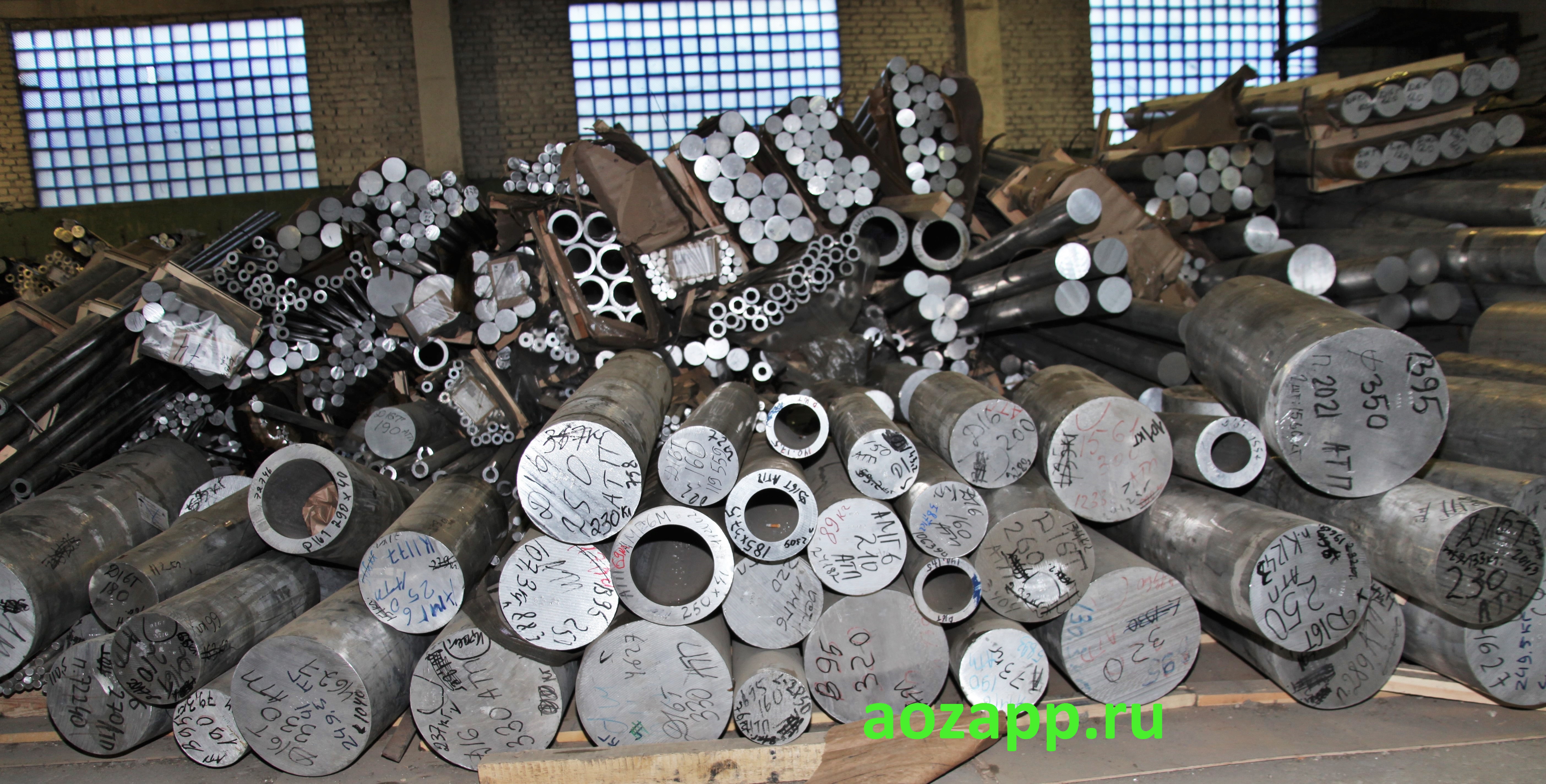

Большой выбор у нас на складе проката из цветных металлов: алюминиевые, медные, магниевые и титановые сплавы. Производим качественные прямоугольные заготовки и "таблетки" из алюминиевых/дюралюминиевых плит, прутков и труб, а также из проката титана, бронзы, меди и латуни с нашего живого склада.

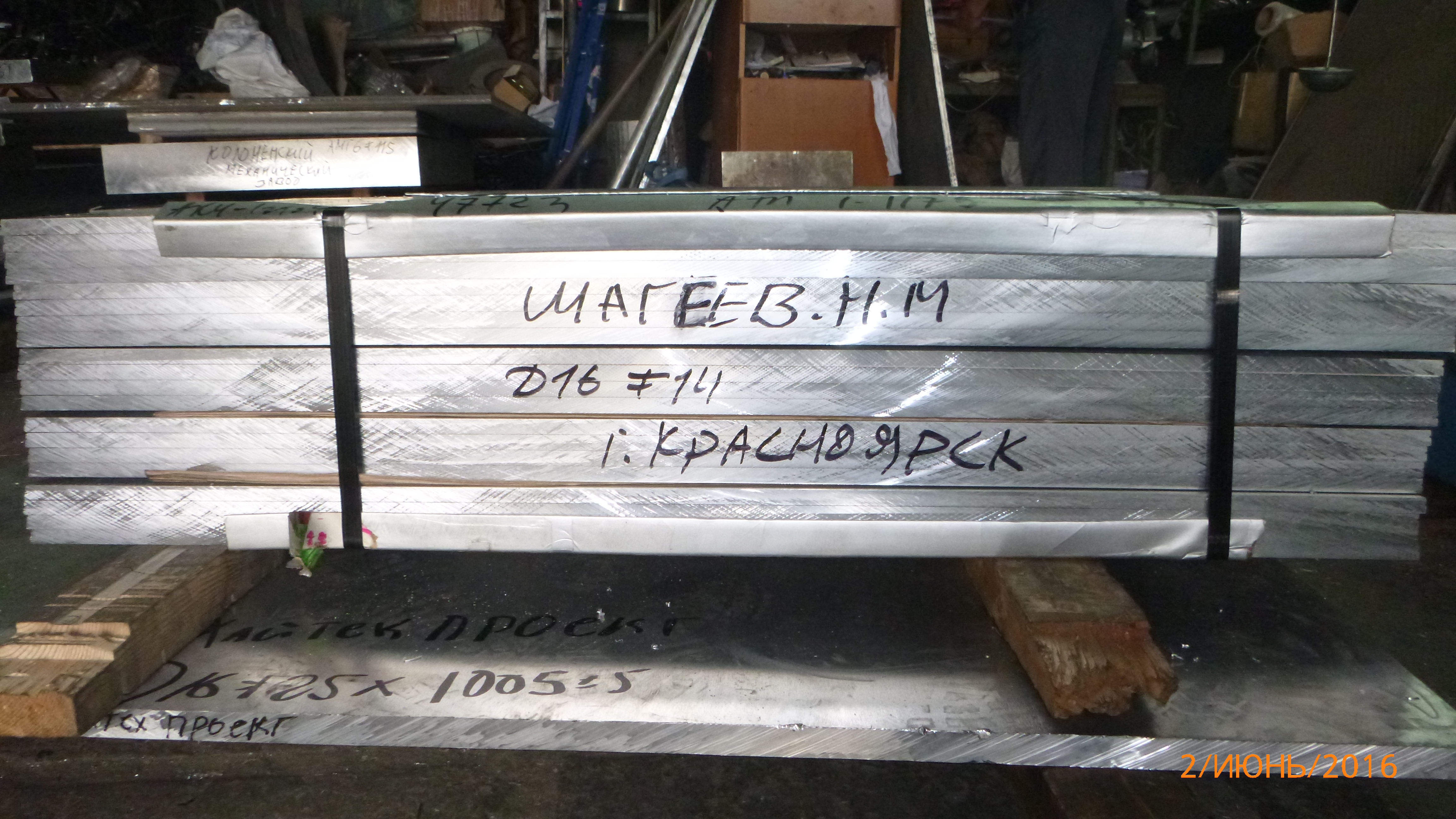

Отрезка заготовок Д16Т ≠150х315х515. У заказчика лошадиный припуск, поэтому торцовка не делалась. 2-я сверку заготовка получилась поэтому некрасивая. (23548 просмотров) <a class='original' href='./download/file.php?id=79065&mode=view' target=_blank>Загрузить оригинал (1.96 МБ)</a>

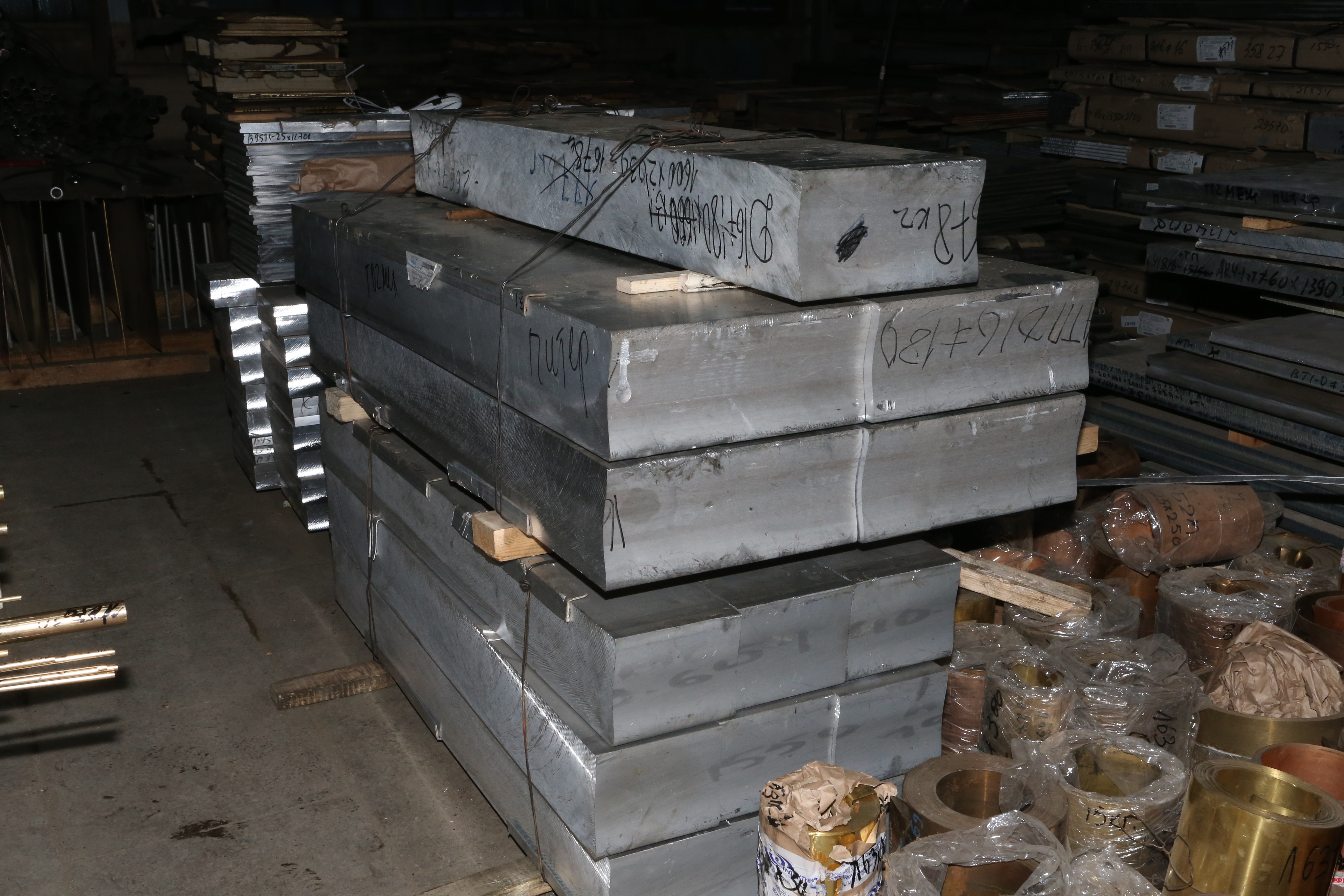

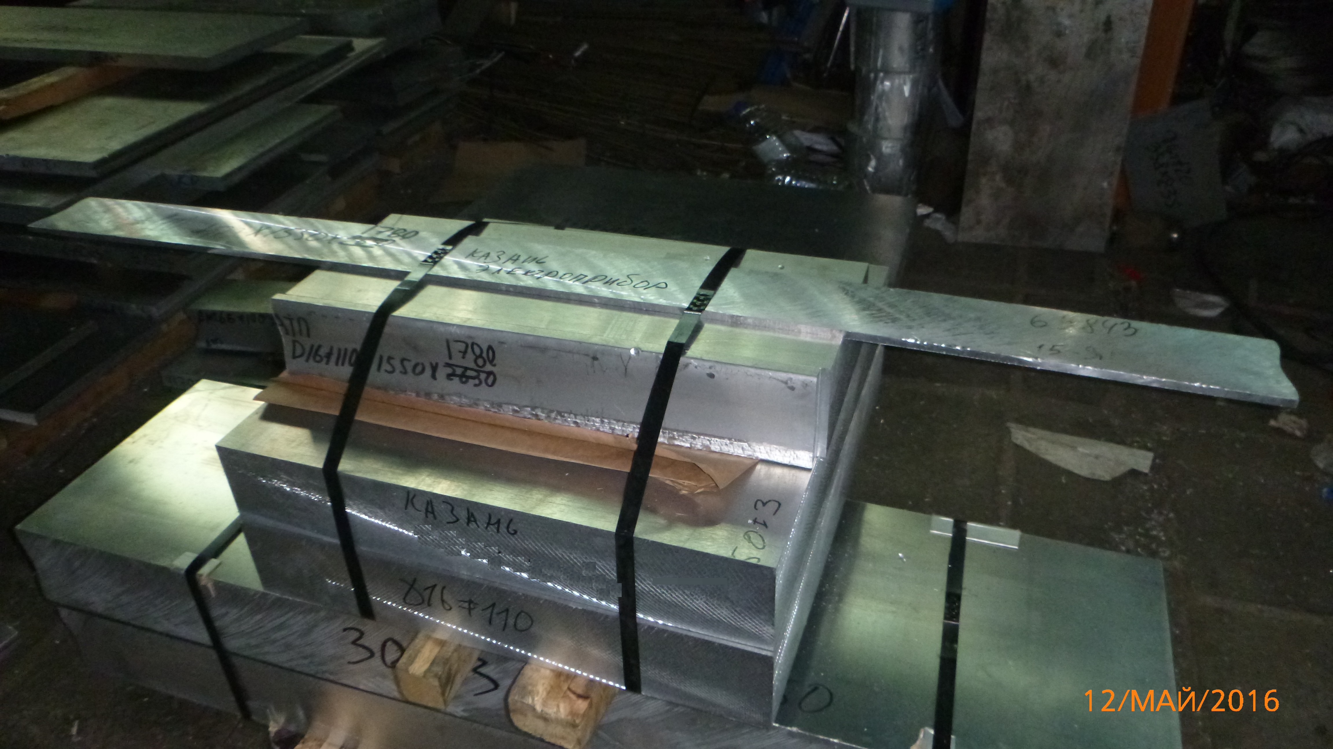

Приготовленные к отправке заказчикам заготовки из алюминиевых и дюралюминиевых плит АМГ6, Д16, Д16Т (23548 просмотров) <a class='original' href='./download/file.php?id=79064&mode=view' target=_blank>Загрузить оригинал (3.5 МБ)</a>
Остатки (пеньки) прутков АМГ6, Д16, В95, Д1Т, Д16Т, В95Т1. Остатки L от 500мм до 1000мм есть в большом кол-ве, можно выбрать. При необходимости отрежем от 1см или 1кг (23548 просмотров) <a class='original' href='./download/file.php?id=79068&mode=view' target=_blank>Загрузить оригинал (3.14 МБ)</a>

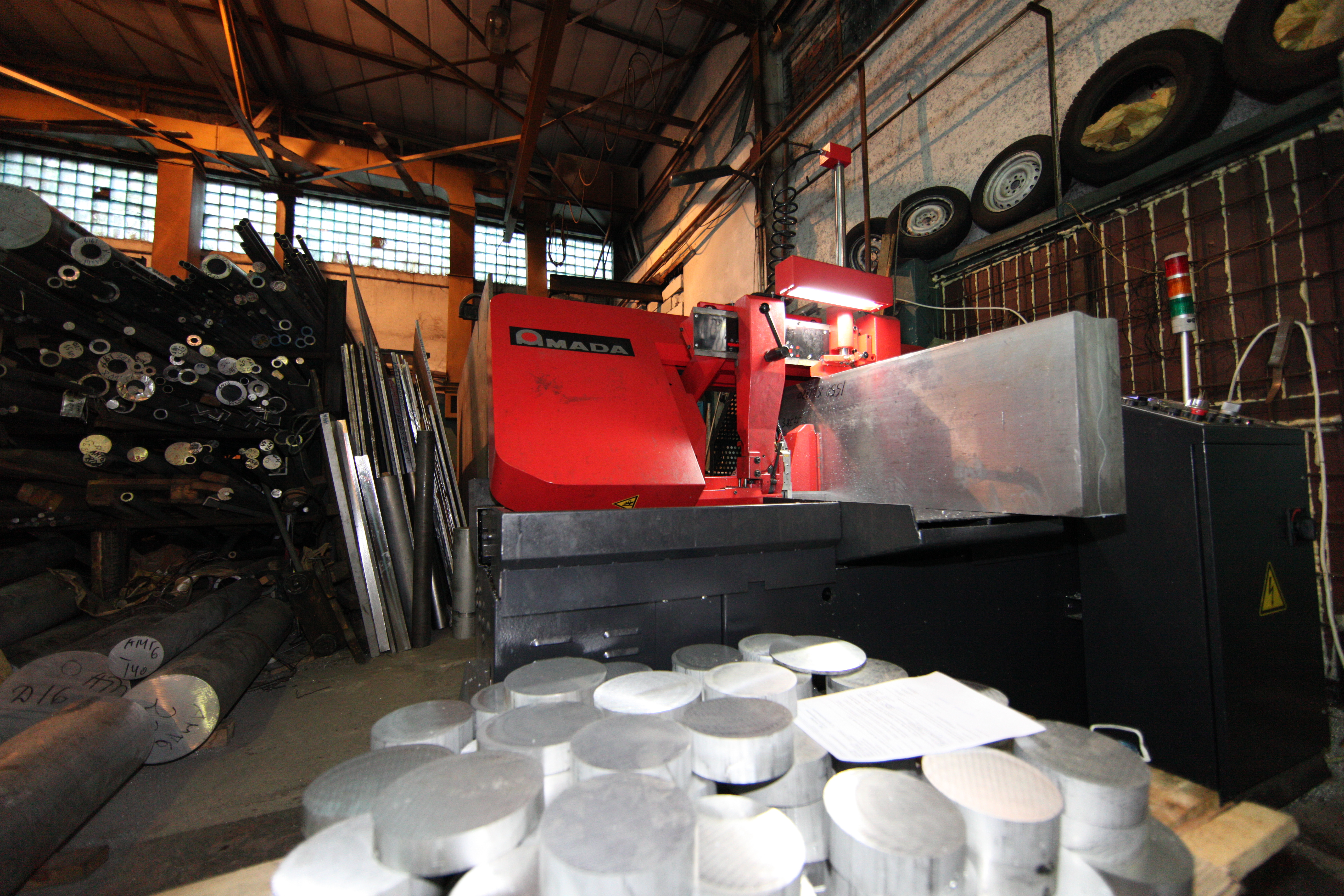

Резка круглого проката и заготовок сечением менее 610mmx610mm производится на наших ленточнопильных станках c ЧПУ, точность ±0.1mm (с торцовкой) в Томилино и Ижевске. Ширина ленточного пропила от 2,0mm до 2,5mm

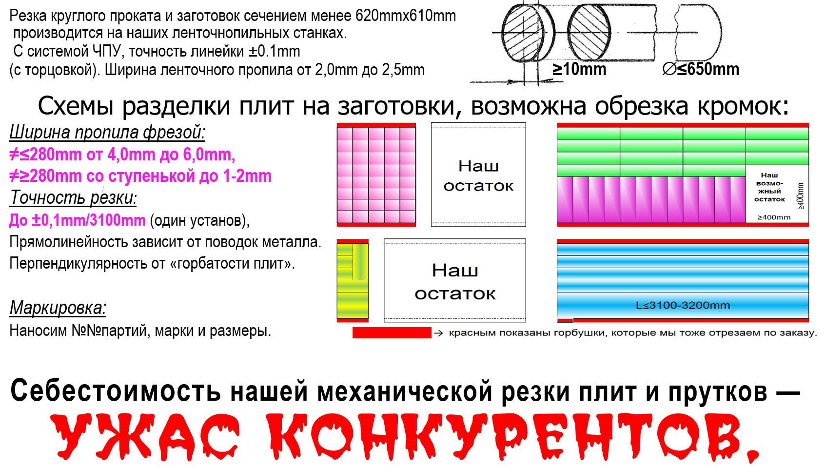

Качественная разделка плит на заготовки и вдоль и поперёк, возможна обрезка продольных кромок длиной до 3500мм в Томилино, и до 4000мм в г. Ижевске.
Ширина пропила фрезой:
≠≤280mm от 4,0mm до 6,0mm,
≠≥280mm от 6,0mm до 7,5mm, со ступенькой до 1-2mm, т.к. пилим с переворотом плиты.
Точность и повторяемость резки:

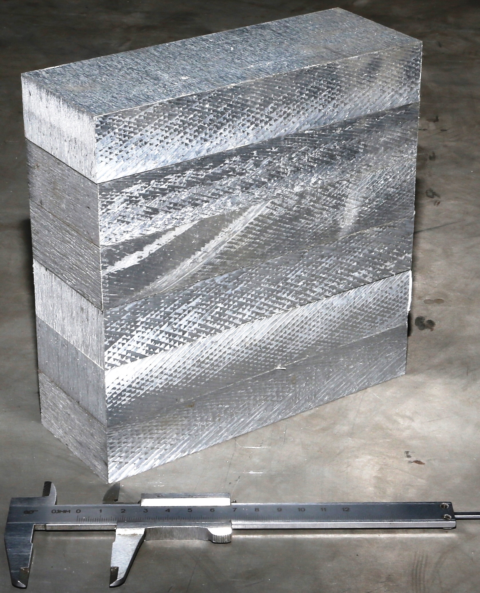

Заготовки из дюраля (дюралюминия) для ЧПУ обработки. Повторяемость 0.1mm, для Н. Новгорода, вроде. Для обработки на станках с ЧПУ удобно, когда не надо настраивать станок на каждую заготовку (25945 просмотров) <a class='original' href='./download/file.php?id=34121&mode=view' target=_blank>Загрузить оригинал (1.42 МБ)</a>
От ±0,1mm/3100mm/3600mm (за один установ)
Прямолинейность зависит от поводок металла
Один срез наш, другой КУМЗ. У КУМЗа кривизна 15-20mm/1000mm. Дюралевая плита (Д16гк плита 190мм) была порезана для &quot;С.-П-р&quot; г. Курск. 1 рез делали, дорого, 2000руб, примерно. (25945 просмотров) <a class='original' href='./download/file.php?id=34123&mode=view' target=_blank>Загрузить оригинал (6.95 МБ)</a>
Один срез наш, другой КУМЗ. У КУМЗа кривизна 15-20mm/1000mm. Дюралевая плита (Д16гк плита 190мм) была порезана для "С.-П-р" г. Курск. 1 рез делали, дорого, 2000руб, примерно.

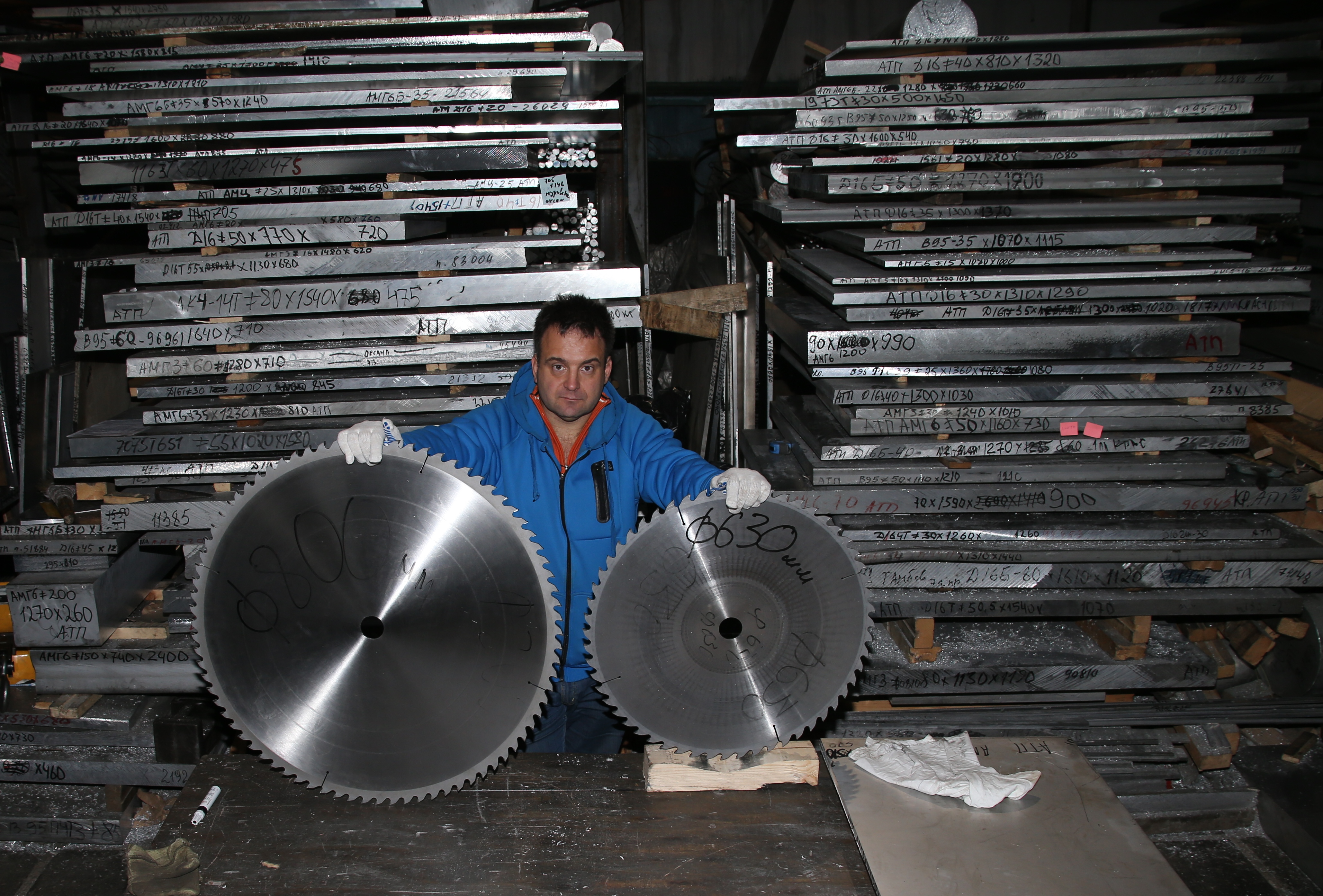

Фрезы дисковые для резки алюминия, латуни и меди. Большая глубина пропила 270-280мм/Ø800, длина пропила более 3200mm. Сзади--куски-остатки после резки дюралюминиевых плит. Если увеличить фото, то марки можно прочесть и понять качество пила/резок. (25945 просмотров) <a class='original' href='./download/file.php?id=34122&mode=view' target=_blank>Загрузить оригинал (4.23 МБ)</a>

Схема нашей резки плит. Страничка из нашей рекламы (22827 просмотров) <a class='original' href='./download/file.php?id=92286&mode=view' target=_blank>Загрузить оригинал (263.16 КБ)</a>

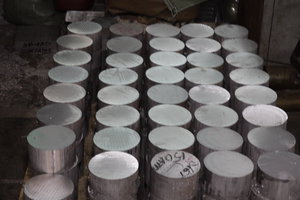

Заготовки, таблетки из дюралюминиевых (дюралюминия) прутков и кругов  для ЧПУ обработки. Повторяемость ~ 0.1mm. Изготовление заготовок из любых алюминиевых сплавов, от пластилина, до авиации. (25945 просмотров) <a class='original' href='./download/file.php?id=34125&mode=view' target=_blank>Загрузить оригинал (9.2 МБ)</a>

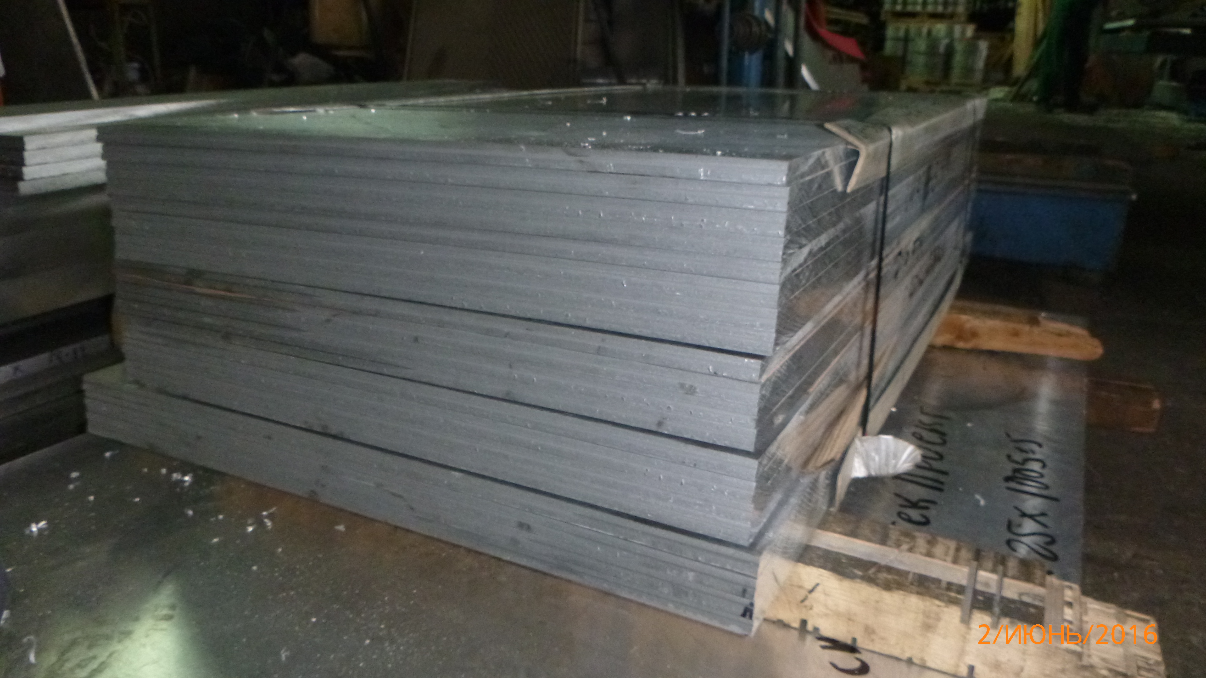

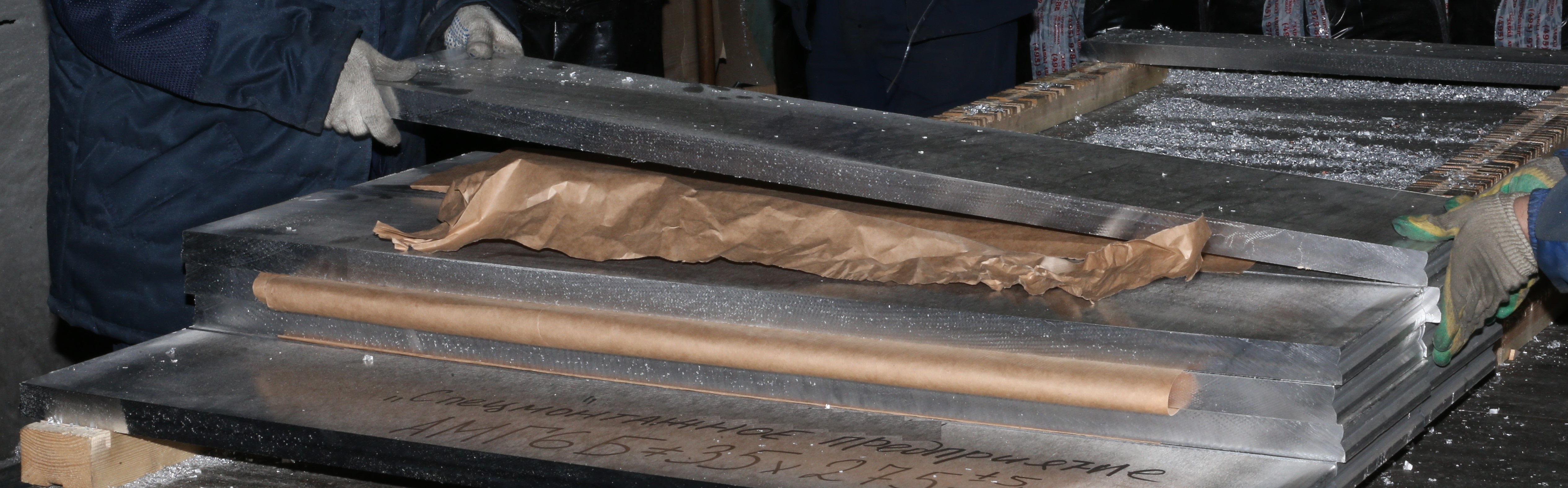

Так мы алюминиевые и дюралюминиевые листы упаковываем, сверху ещё фанера, стрэйч, пузырчатая плёнка и др. Иногда упаковка весит 150кг, при массе алюминиевых листов 10-50кг (25945 просмотров) <a class='original' href='./download/file.php?id=34127&mode=view' target=_blank>Загрузить оригинал (5.76 МБ)</a>

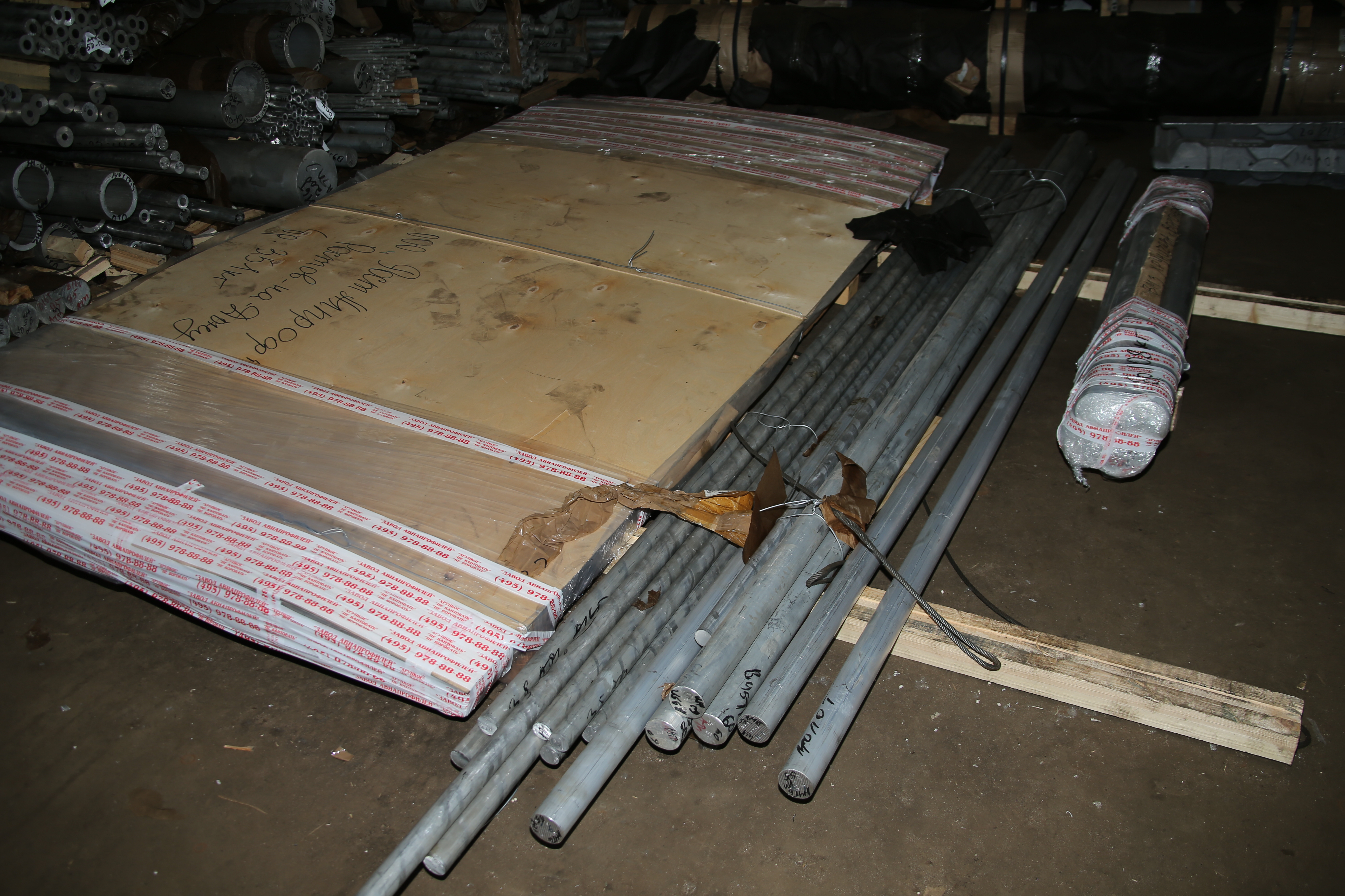

Алюминий (дюралюминий), титан, латунь/медь/бронзу нужно ещё и довезти до транспортников и заказчиков. Можно заказать продукцию с доставкой. (25945 просмотров) <a class='original' href='./download/file.php?id=34128&mode=view' target=_blank>Загрузить оригинал (5.83 МБ)</a>

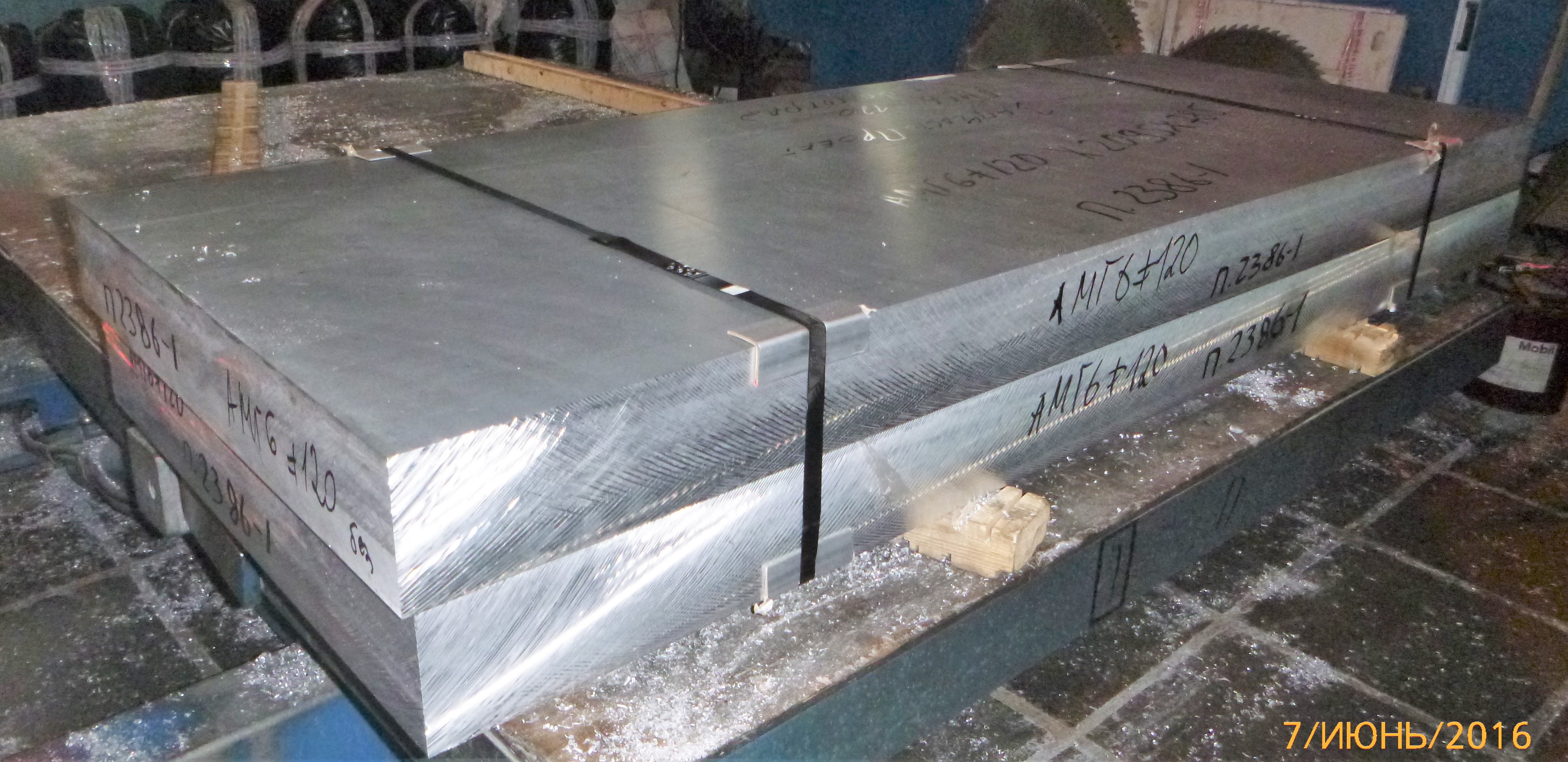

Резка алюминиевой (магналиевой) плиты АМГ6 ≠120х1550х3100 на полосы для ижевского заказчика. Все резы, 6шт, обошлись заказчику дешевле в два-три раза, чем резка на гидроабразиве у конкурентов (2 реза), на фото ниже. (25511 просмотров) <a class='original' href='./download/file.php?id=34552&mode=view' target=_blank>Загрузить оригинал (5.95 МБ)</a>

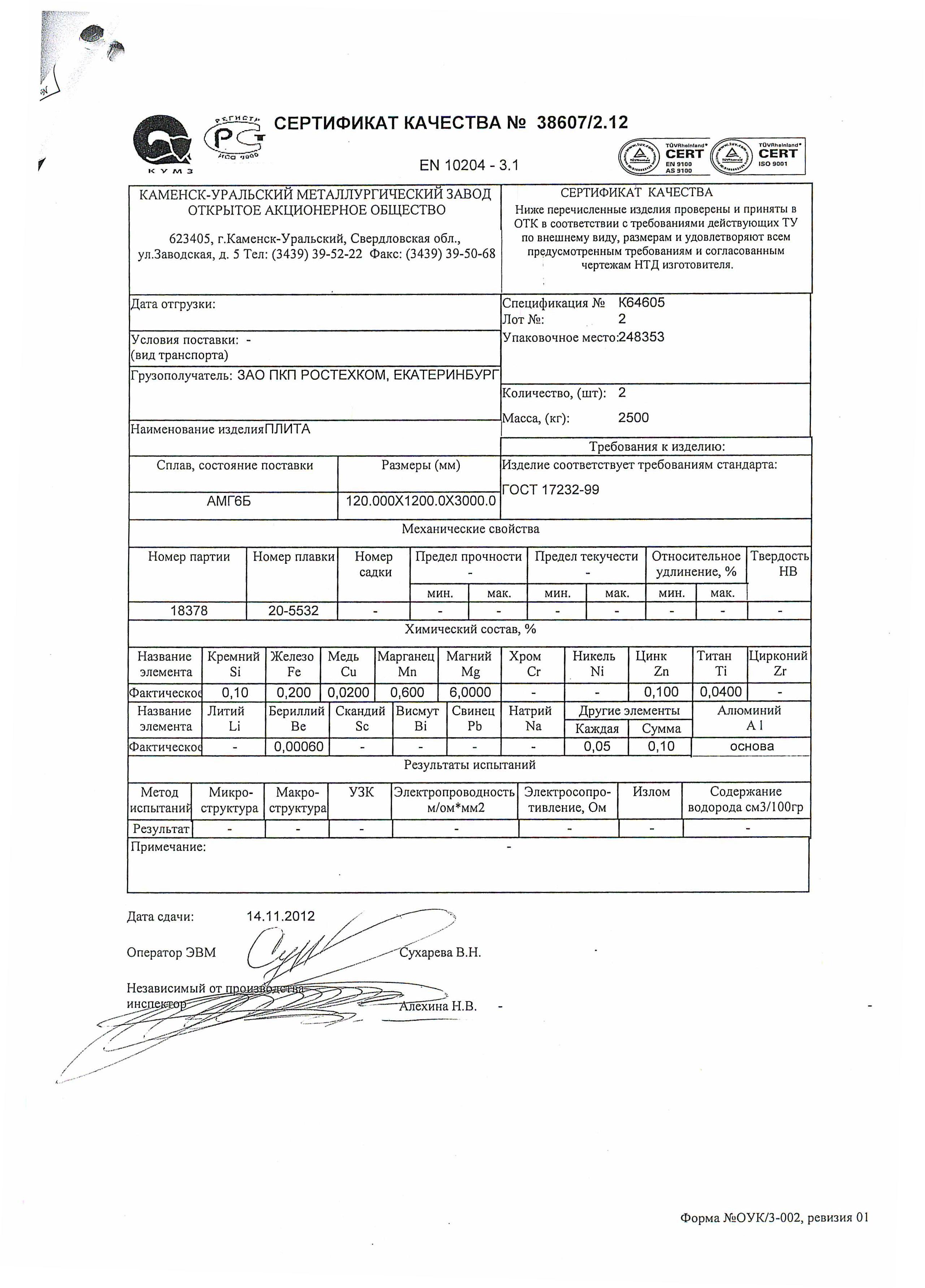

Такой был оригинал. Для &quot;увеличения массы&quot; сертификаты на плиты и листы &quot;фотошопят&quot;. Плиты очень хорошо проверять по теоретическому весу. (25416 просмотров) <a class='original' href='./download/file.php?id=35142&mode=view' target=_blank>Загрузить оригинал (687.59 КБ)</a>
Такой был оригинал. Для "увеличения массы" сертификаты на плиты и листы "фотошопят". Плиты очень хорошо проверять по теоретическому весу.

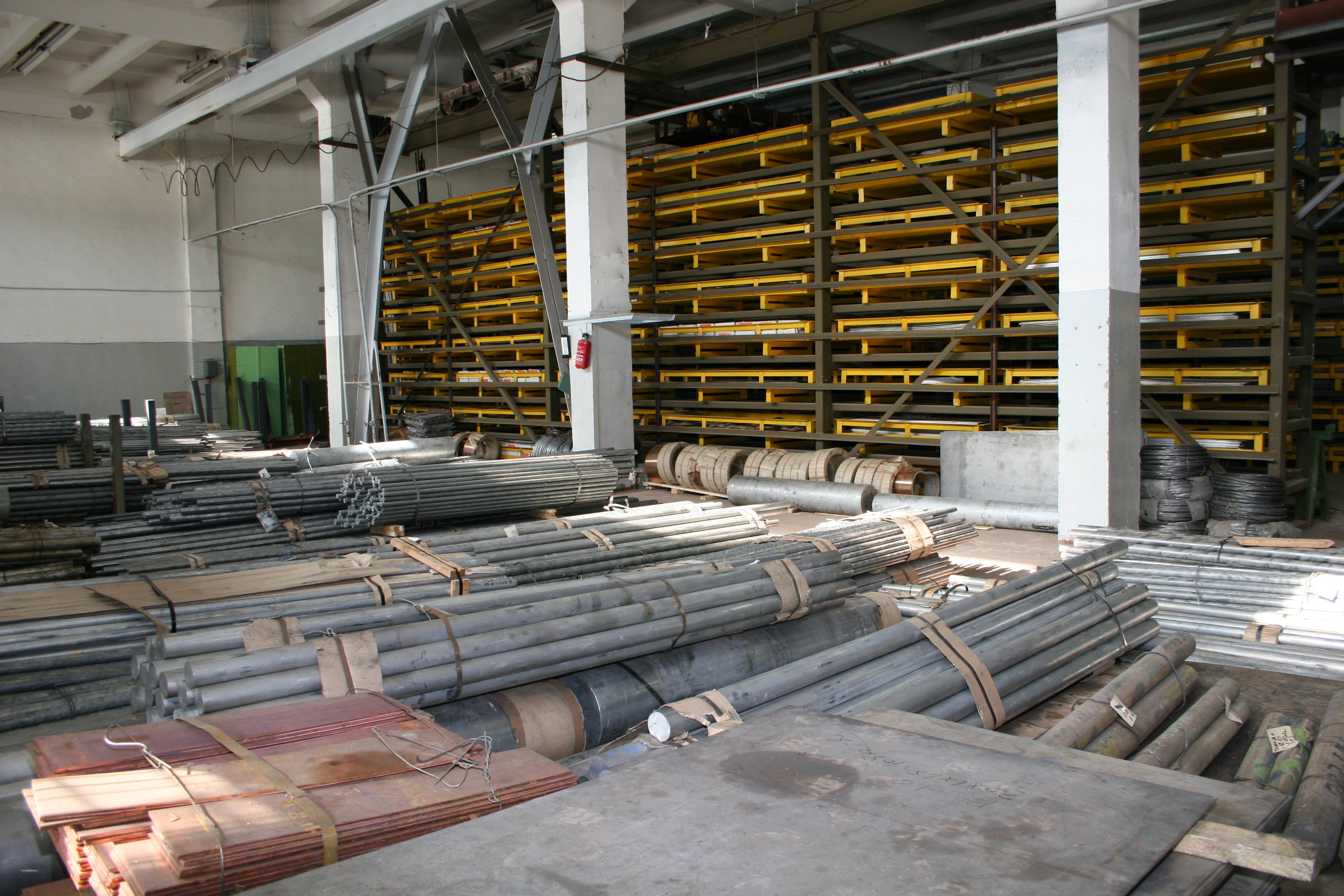

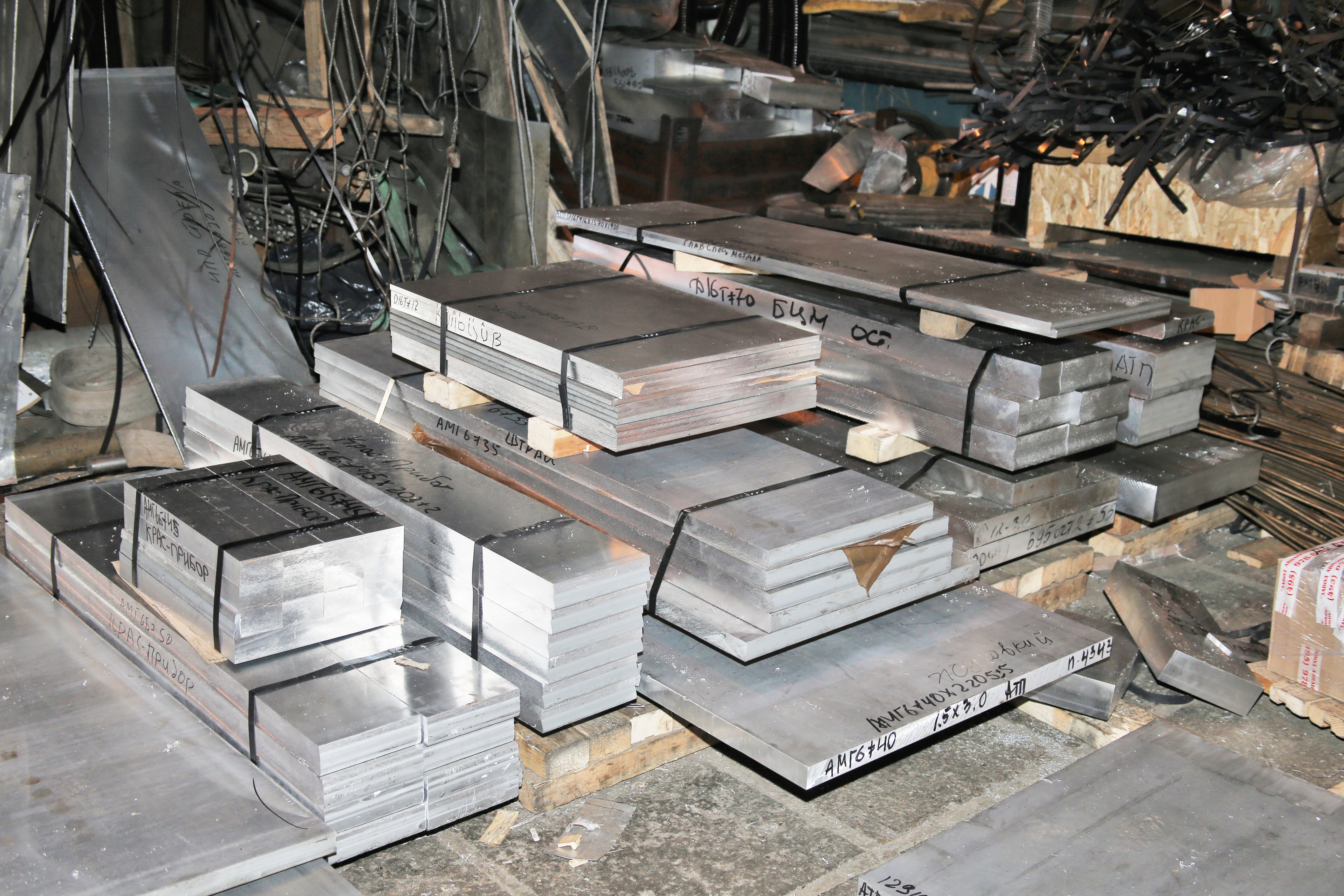

Наш бывший склад алюминиевого проката в Тушино, 800m². Большой склад, большой выбор. Из-за банкротства ТМЗ пришлось добавить площадь в Томилино. Всего в Томилино теперь 5000m² (23748 просмотров) <a class='original' href='./download/file.php?id=75573&mode=view' target=_blank>Загрузить оригинал (1.86 МБ)</a>

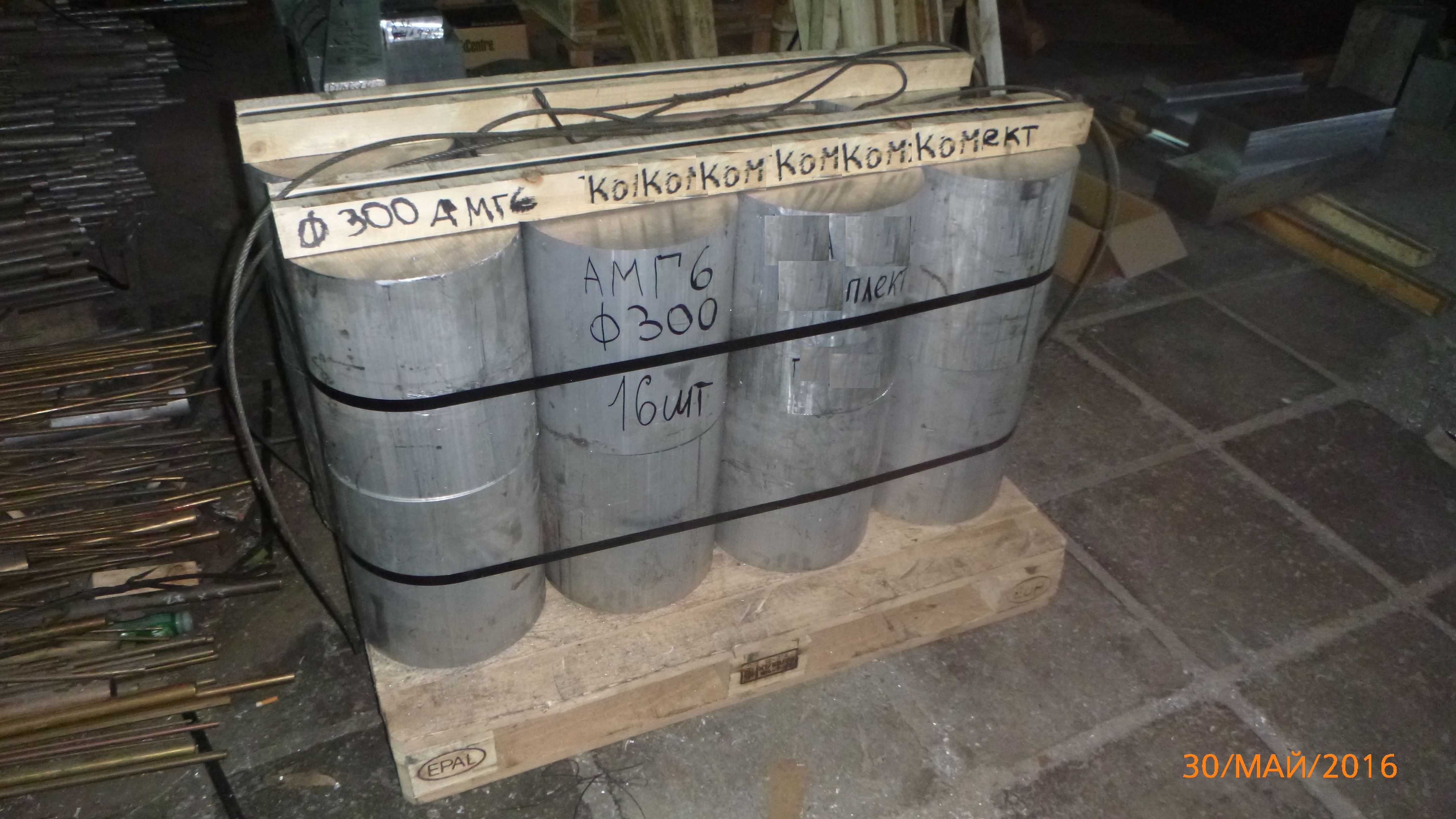

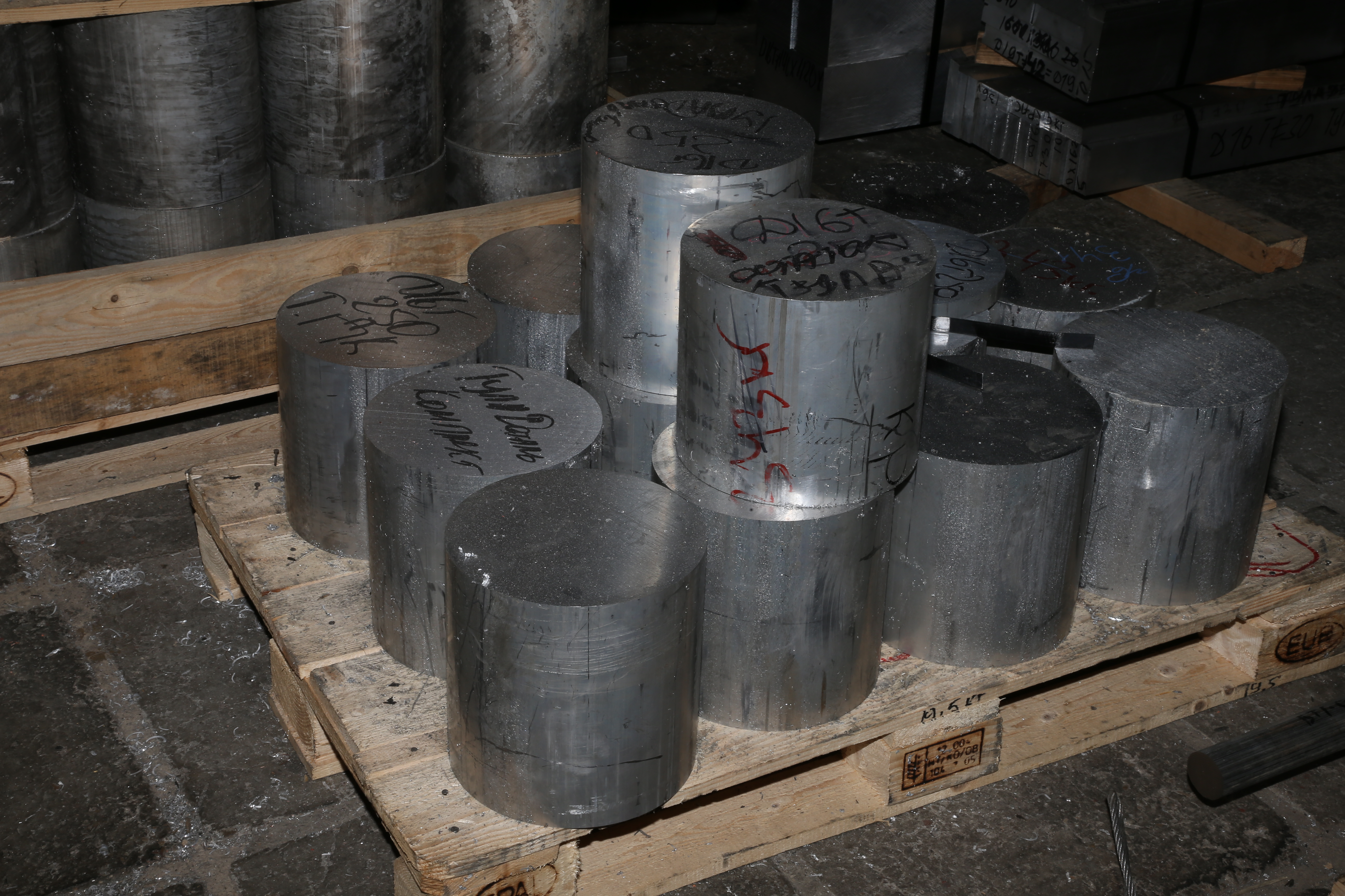

Нарезка прутков АМГ6 Ø300mm на таблетки (23314 просмотров) <a class='original' href='./download/file.php?id=83466&mode=view' target=_blank>Загрузить оригинал (2.52 МБ)</a>

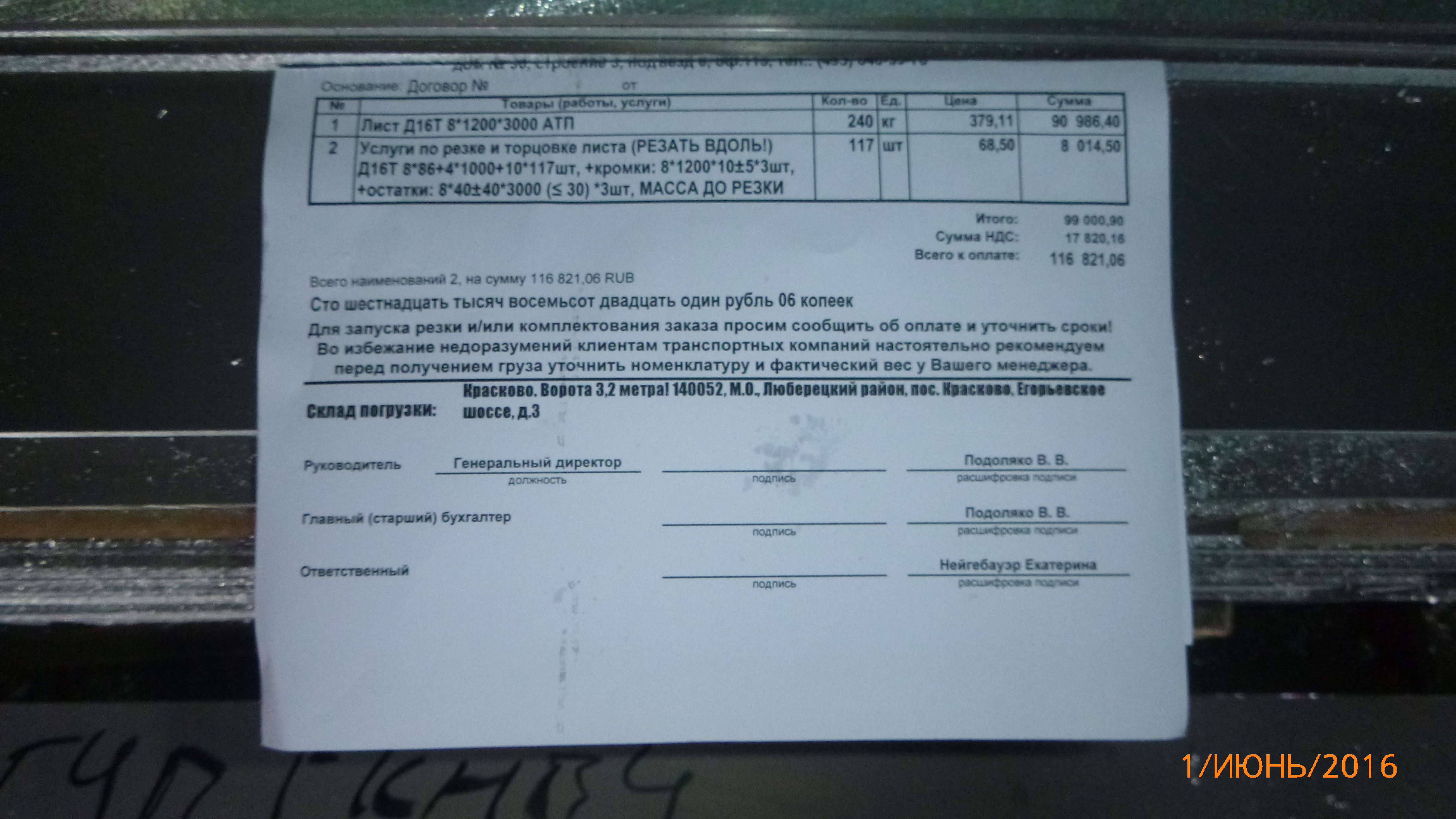

Кусок счёта. Можно посмотреть здесь на цену (23314 просмотров) <a class='original' href='./download/file.php?id=83471&mode=view' target=_blank>Загрузить оригинал (4.86 МБ)</a>

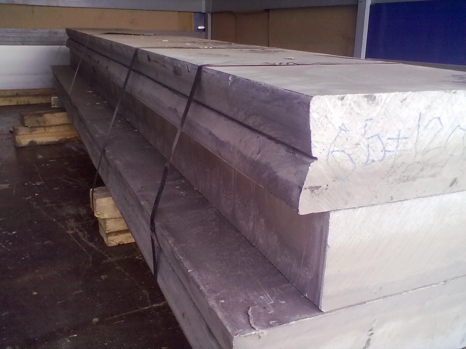

Плита-заготовка АМГ6 ≠120х765х2600. Очень важно было оценить боковую кромку, т.к. чистовой размер ≠110х750х2500мм (23314 просмотров) <a class='original' href='./download/file.php?id=83475&mode=view' target=_blank>Загрузить оригинал (1.74 МБ)</a>

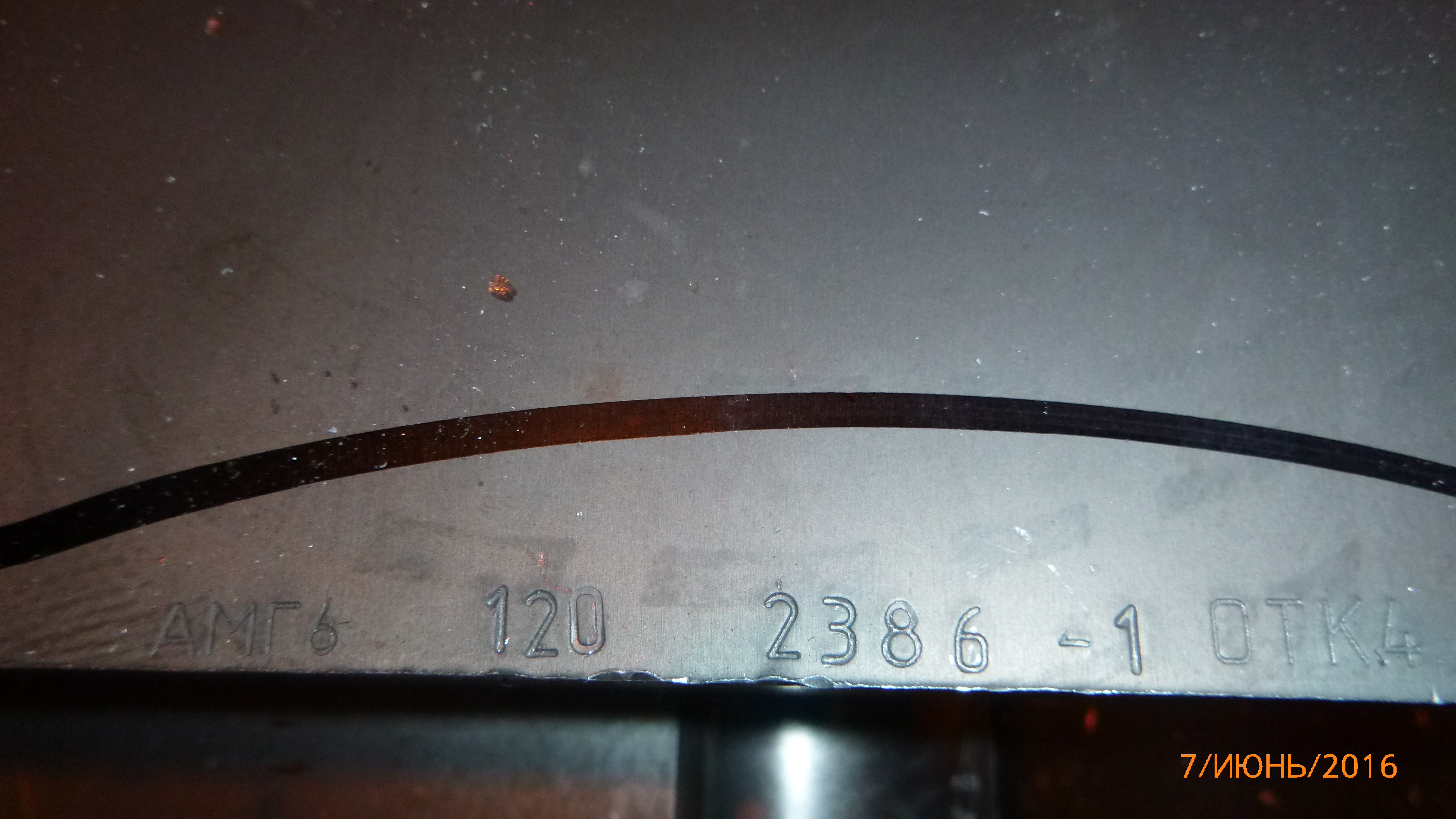

Фото клейма на нашем остатке, т.к. 2,5 метра заказчику, 1500х600х≠120-нам. Заказчик должен быть уверен, что ему &quot;то&quot; отрезали! (23314 просмотров) <a class='original' href='./download/file.php?id=83476&mode=view' target=_blank>Загрузить оригинал (5.03 МБ)</a>
Фото клейма на нашем остатке, т.к. 2,5 метра заказчику, 1500х600х≠120-нам. Заказчик должен быть уверен, что ему "то" отрезали!

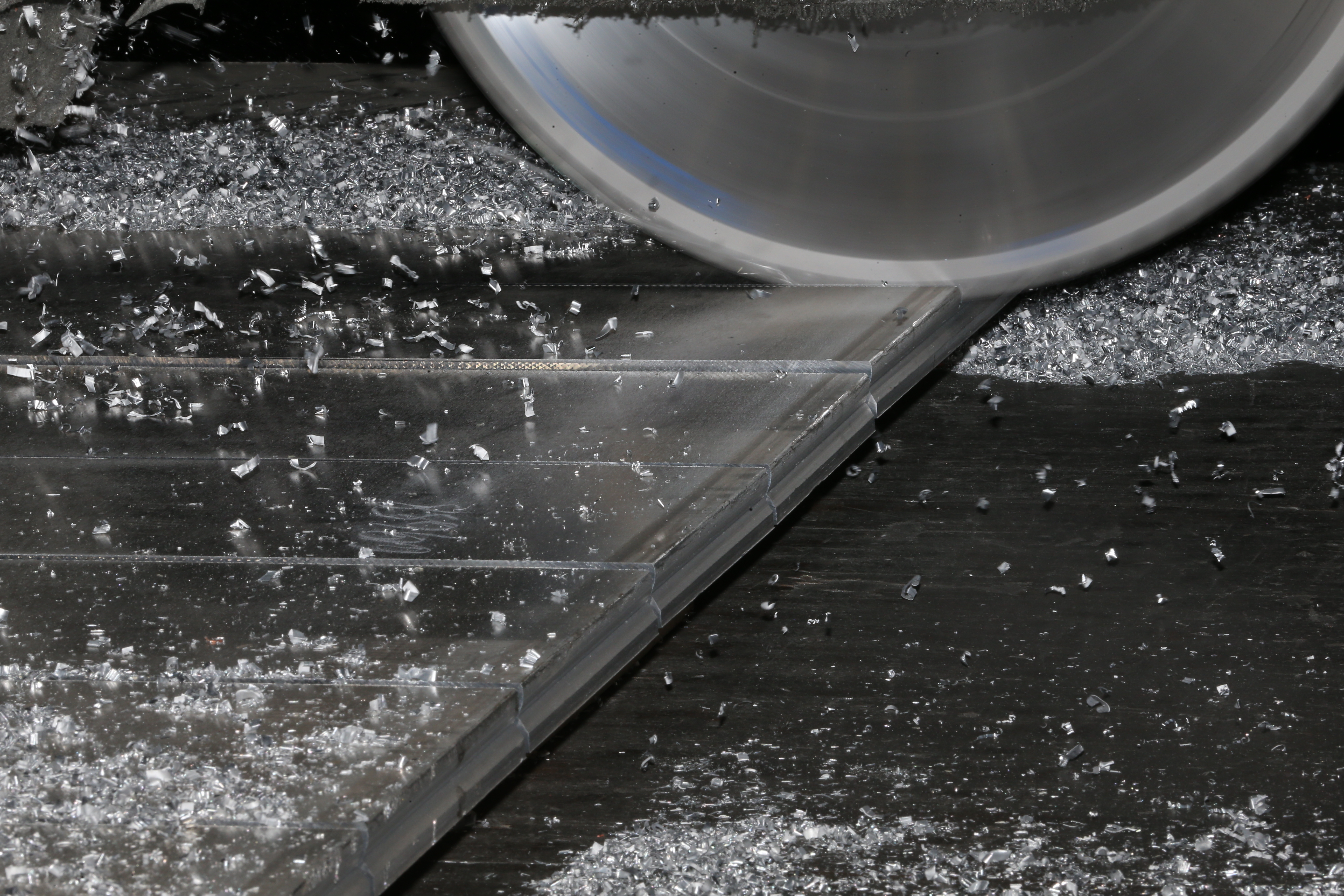

Резка дюралевой плиты на полосы на портальном фрезерном станке дисковой фрезой. (22288 просмотров) <a class='original' href='./download/file.php?id=96481&mode=view' target=_blank>Загрузить оригинал (9.75 МБ)</a>

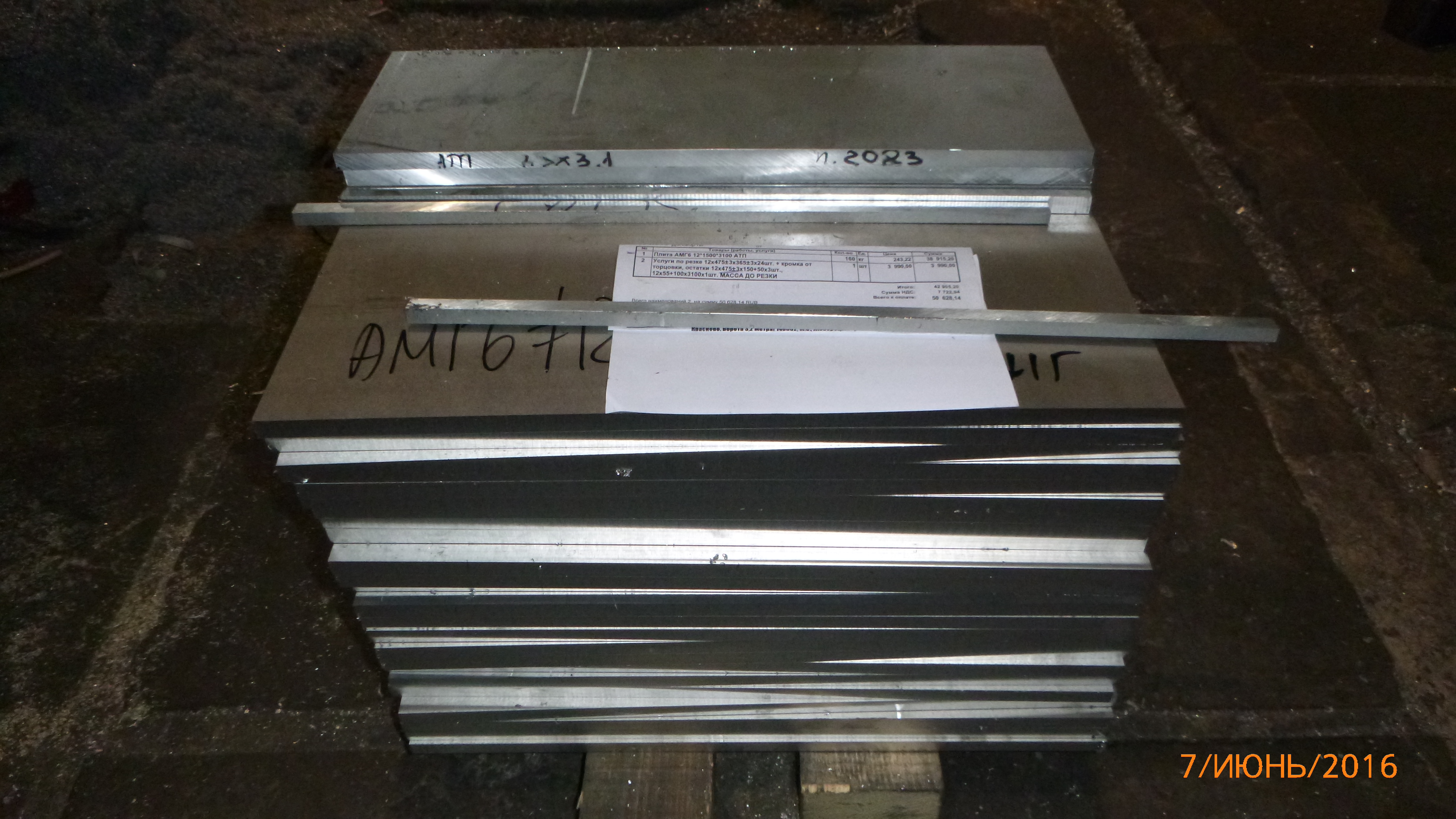

Готовый заказ: АМГ6 плита 35мм порезана поперёк на полосы (22288 просмотров) <a class='original' href='./download/file.php?id=96483&mode=view' target=_blank>Загрузить оригинал (1.57 МБ)</a>

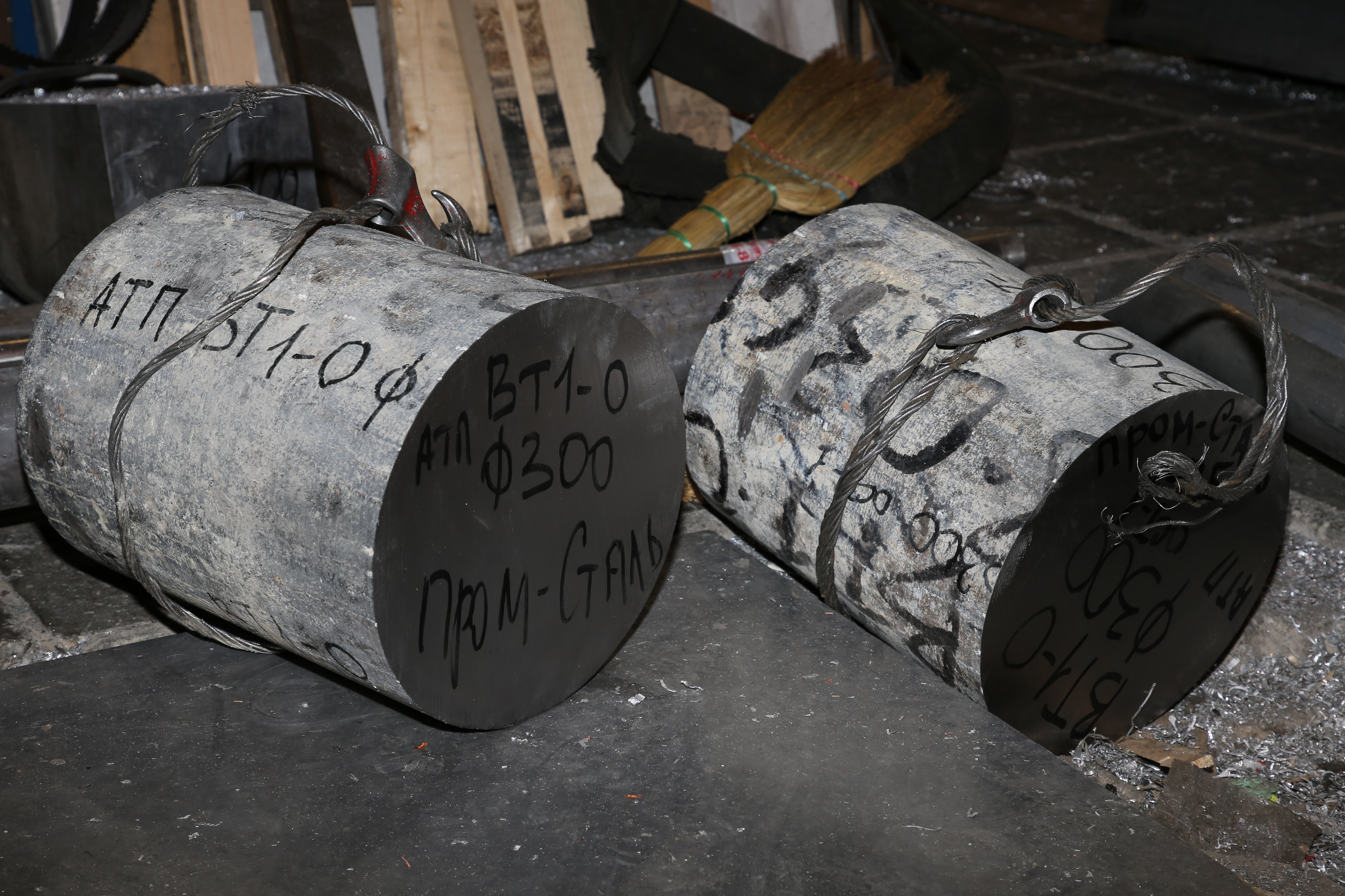

Заготовки из прутка ВТ1-0 Ø300mm (22288 просмотров) <a class='original' href='./download/file.php?id=96485&mode=view' target=_blank>Загрузить оригинал (9.76 МБ)</a>

Почему Вы, например, увидели именно здесь рекламу, а красивую структуру "сетку" среза не увидели; а штангель для чего в кадрах показан? Для торговли измерительным инструментом. Машины, станки и всё продаётся тоже? В таком случае, весь раздел давно пора снести, т.к. показывая на что Слесарь, ЧПУшник, Лазерщик, Наладчик, Электронщик способны, фактически показывают, свою квалификацию, следовательно свою стоимость на рынке труда, потенциальную. Кто-то здесь также
aftaev писал(а):красЯво
может здесь в России порезать? Кому-то нравится "рифлёнка повсюду", даже из 1105АМ сделанная, а мне не нравится рифлёнка, а нравятся красивые ЧПУ изделия, например http://www.metalpark.ru/?act=samples. Кто мешает купить за 1000$ фотик и сделать красивые снимки?
Мы научились, возможно неплохо это делать (не только фотографировать), в т.ч. благодаря Моркину Александру и нескольким участникам с данного клуба.
За что вам всем огромное спасибо.
Я показал, как мы делаем нашу работу для Вас и других на ЧПУ специализированных станках. Нигде я не написал, от какого кол-ва, и что мы продаём. И цена в комментариях за работу. а не за товар, показана для масштаба. Неужели нужно выносить предупреждения и банить участников, если они обсуждают, что меньше чем за 1000р/час даже браться за дело не будет? Ко всем обращаюсь, разве обсуждение вопросов зарплаты в не соответствующем разделе хоть раз пресекалось? Как мы продаём и что продаём, ассортимент, с ценами, как и положено, выложу в соответствующем разделе, не здесь же. А здесь только про работу и полученные изделия. Разве это не относится к заготовительным операциям перед ЧПУ обработкой. Конечно автомобили это не изделия, а вспомогательная оснастка. Но когда снимают вид станка с ЧПУ вместе с технологической оснасткой, ни разу не видел, что бы банили, хотя такое право у кого-то есть. И снимок производственных возможностей это плюс. Вообще всем здесь участникам, несмотря на необходимость "крепчать" из-за оборотней, налоговиков и прочих компетентных органов можно сразу ставить "+" (кто служил лучше понимает причину "...а мы крепчаем").
Можно конечно и банить, и хаить, только этот форум для чего? Для обмена информации друг-с-другом, для показа своих достижений, или для чего-то ещё??? Хозяину сайта нужна популярность данного сайта? Если нет, то всех забанить и домен продать.

К ролику: фрезерный станок подача 5000-15000мм/мин, частота 2800об/мин, съём по 10-17 мм, зубья на фотке можно посчитать, длина пропила более 3200мм, глубина за один установ 270мм.
