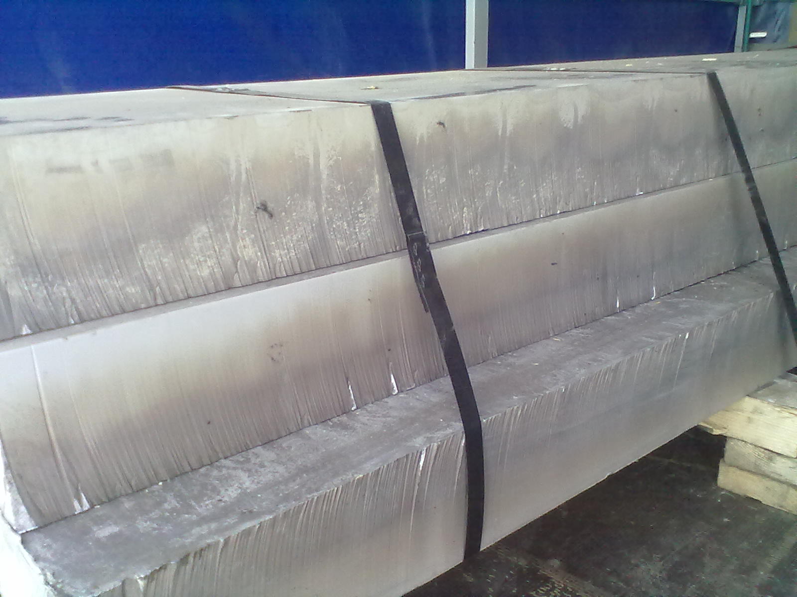

Резка алюминиевой (магналиевой) плиты АМГ6 ≠120х1550х3100 на полосы для ижевского заказчика. Все резы, 6шт, обошлись заказчику дешевле в два-три раза, чем резка на гидроабразиве у конкурентов (2 реза), на фото ниже. (28754 просмотра) <a class='original' href='./download/file.php?id=34552&mode=view' target=_blank>Загрузить оригинал (5.95 МБ)</a>

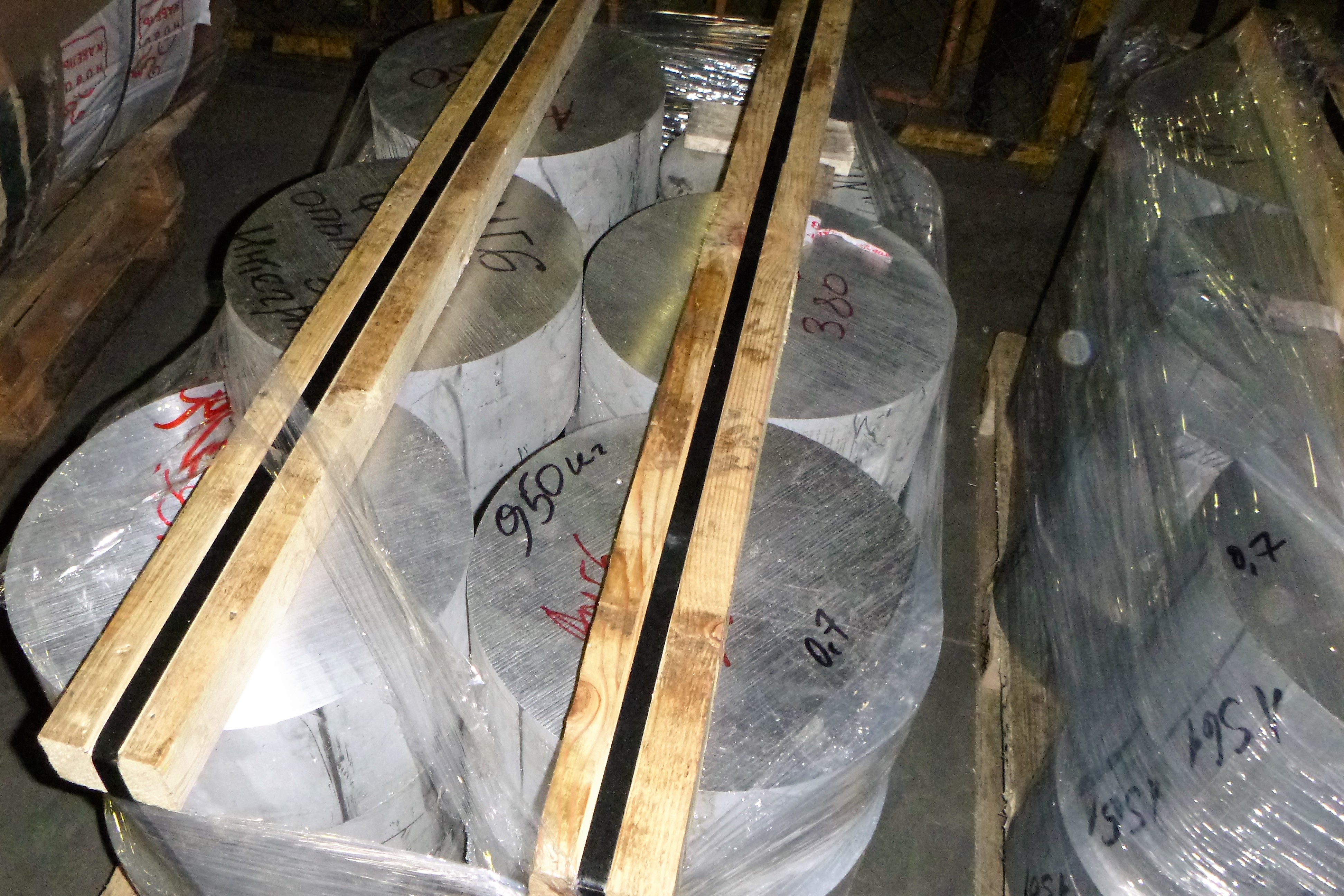

Пруток АМГ6 Ø130mm, был порезан на заготовки Ø130х22,5±0,1mm. Точность резки алюминиевых, магниевых, дюралевых (дюралюминиевых), титановых латунных и бронзовых заготовок на современных ленточках составляет ±0,1mm. Если есть опция &quot;датчик отклонения полотна&quot;. (26791 просмотр) <a class='original' href='./download/file.php?id=79066&mode=view' target=_blank>Загрузить оригинал (3.2 МБ)</a>
Пруток АМГ6 Ø130mm, был порезан на заготовки Ø130х22,5±0,1mm. Точность резки алюминиевых, магниевых, дюралевых (дюралюминиевых), титановых латунных и бронзовых заготовок на современных ленточках составляет ±0,1mm. Если есть опция "датчик отклонения полотна".
