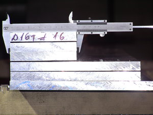

Заготовки из дюраля (дюралюминия) для ЧПУ обработки. Повторяемость 0.1mm, для Н. Новгорода, вроде. Для обработки на станках с ЧПУ удобно, когда не надо настраивать станок на каждую заготовку (29146 просмотров) <a class='original' href='./download/file.php?id=34121&sid=e6a7be51c844aa73ba40d83a8986fc01&mode=view' target=_blank>Загрузить оригинал (1.42 МБ)</a>
От ±0,1mm/3100mm/3600mm (за один установ)
Прямолинейность зависит от поводок металла
Один срез наш, другой КУМЗ. У КУМЗа кривизна 15-20mm/1000mm. Дюралевая плита (Д16гк плита 190мм) была порезана для &quot;С.-П-р&quot; г. Курск. 1 рез делали, дорого, 2000руб, примерно. (29146 просмотров) <a class='original' href='./download/file.php?id=34123&sid=e6a7be51c844aa73ba40d83a8986fc01&mode=view' target=_blank>Загрузить оригинал (6.95 МБ)</a>
Один срез наш, другой КУМЗ. У КУМЗа кривизна 15-20mm/1000mm. Дюралевая плита (Д16гк плита 190мм) была порезана для "С.-П-р" г. Курск. 1 рез делали, дорого, 2000руб, примерно.

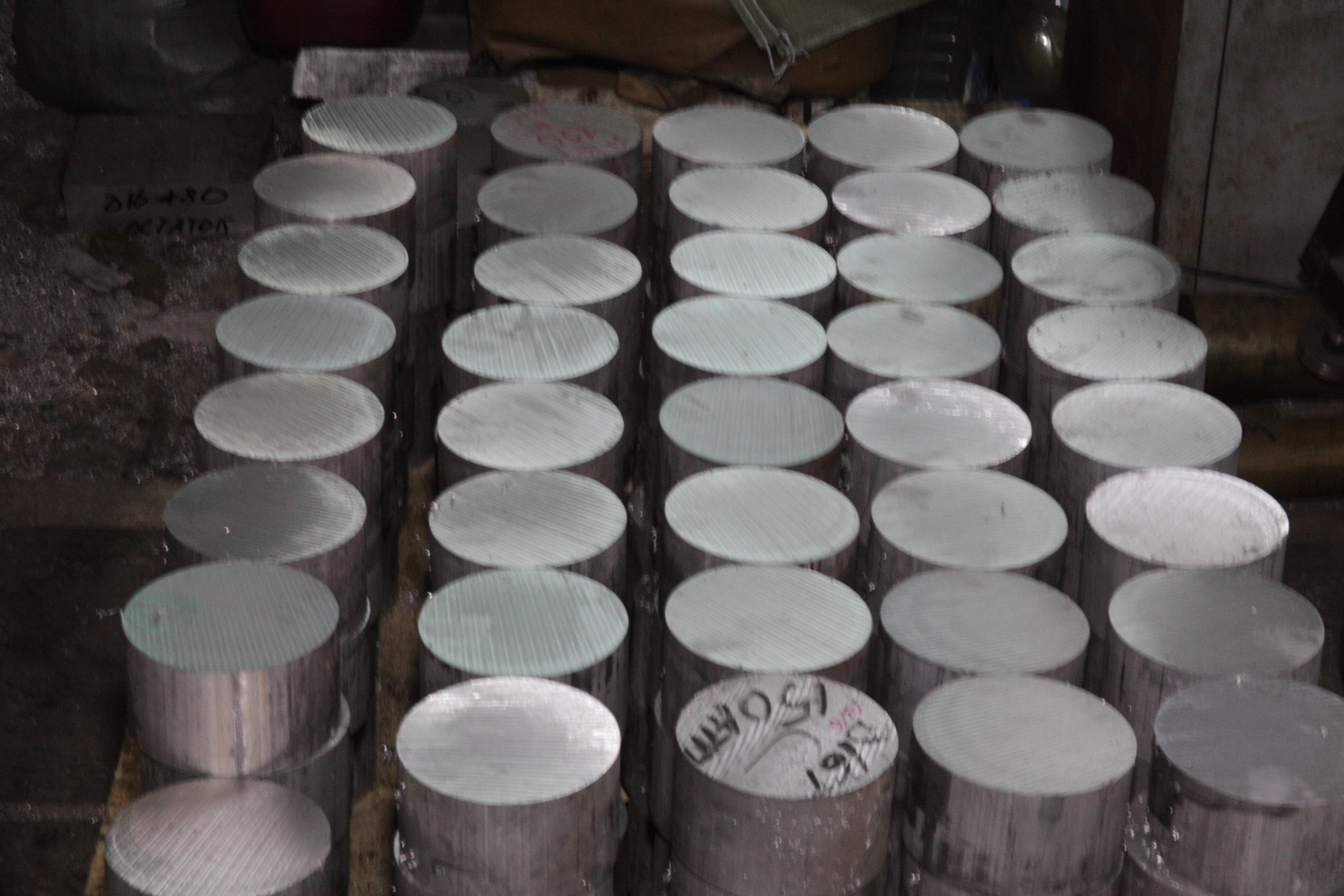

Д16Т пруток Ø250мм порезан на заготовки (25489 просмотров) <a class='original' href='./download/file.php?id=96484&sid=e6a7be51c844aa73ba40d83a8986fc01&mode=view' target=_blank>Загрузить оригинал (9.43 МБ)</a>
