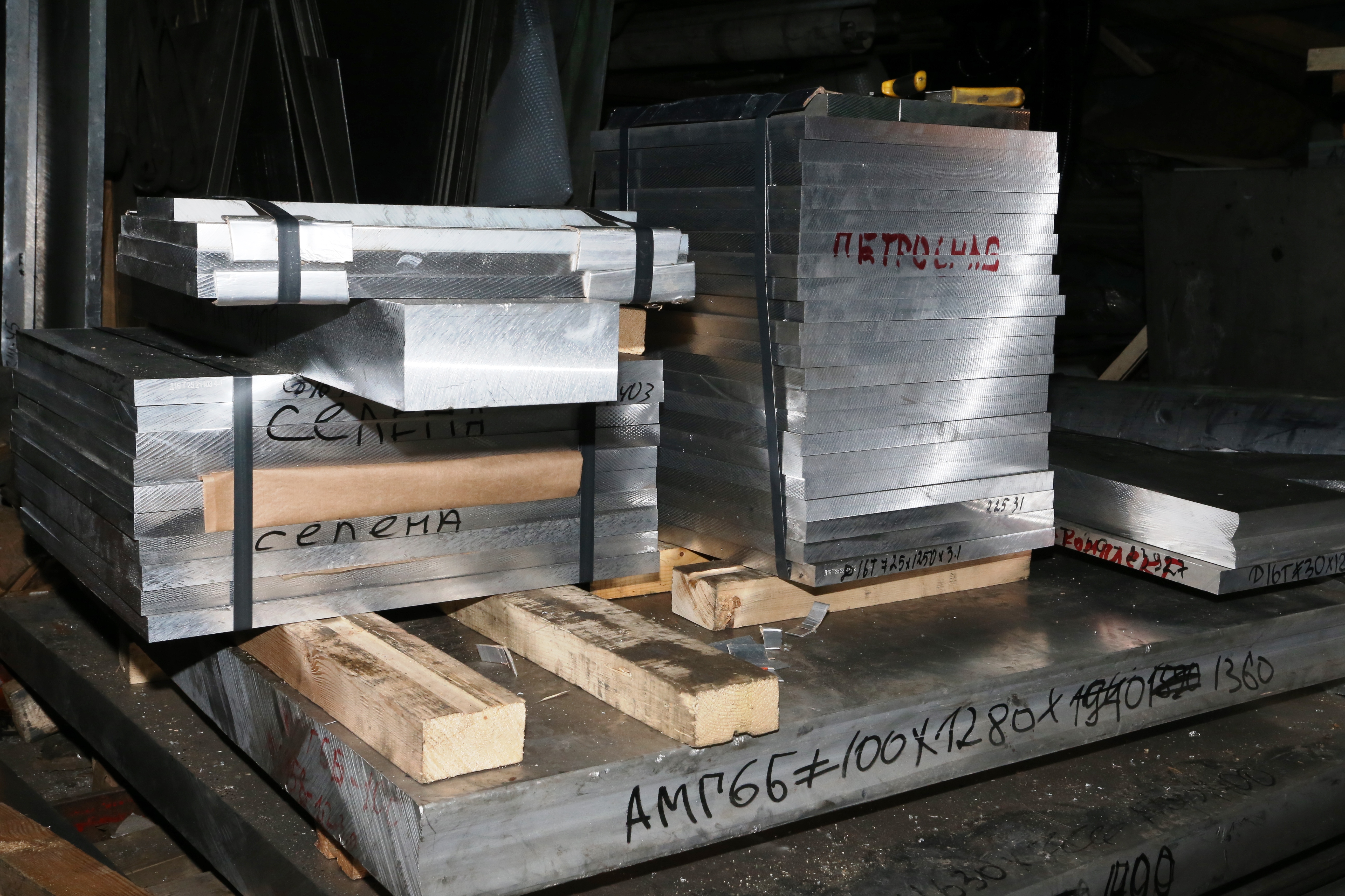

Приготовленные к отправке заказчикам заготовки из алюминиевых и дюралюминиевых плит АМГ6, Д16, Д16Т (26786 просмотров) <a class='original' href='./download/file.php?id=79064&sid=4e4c43869f421417af1271a9352c09bb&mode=view' target=_blank>Загрузить оригинал (3.5 МБ)</a>

Так мы алюминиевые и дюралюминиевые листы упаковываем, сверху ещё фанера, стрэйч, пузырчатая плёнка и др. Иногда упаковка весит 150кг, при массе алюминиевых листов 10-50кг (29183 просмотра) <a class='original' href='./download/file.php?id=34127&sid=4e4c43869f421417af1271a9352c09bb&mode=view' target=_blank>Загрузить оригинал (5.76 МБ)</a>
