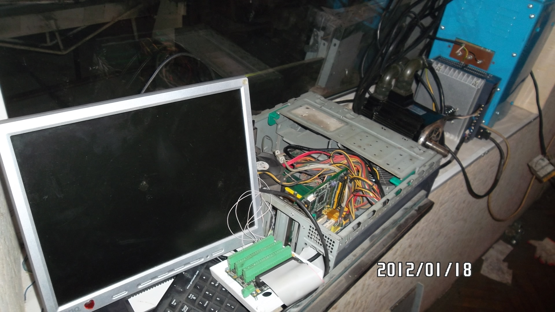

Добрый день, открываю тему своих изысканий, что бы другим было легче чем мне ;)
И так что имеем:
4 сервы estun + один внешний энкодер который отслеживает один из сервов на пробуксовывание.
Компьютер с ЕМС2
Mesa 5i22
Mesa 7i48
Требуется подключить и заставить работать.
Собрал в офисе лабораторный стенд на нем и будем тренироваться....
Сразу дополню, что в подключении сервов и мес я полный 0, хотя опыт в шаговиках есть...
Собрал лабораторный стенд, на нем и будем тестить...
SAM_0256.JPG (5547 просмотров) <a class='original' href='./download/file.php?id=3775&mode=view' target=_blank>Загрузить оригинал (532.6 КБ)</a>
SAM_0257.JPG (5547 просмотров) <a class='original' href='./download/file.php?id=3776&mode=view' target=_blank>Загрузить оригинал (489.67 КБ)</a>

Что было сделано:
Собрана механика станка, станок будет 3d wire bender или по простому гибочник проволоки из бухты в 3х измерениях...
Сервы китайские а потому большая синяя коробка это преобразователь на 110 вольт.
спаян переходник 50 пин между mesa 5i22 и mesa 7i48
SAM_0258.JPG (5546 просмотров) <a class='original' href='./download/file.php?id=3777&mode=view' target=_blank>Загрузить оригинал (543.46 КБ)</a>
Распаян микроцентроникс и частично подключен.
