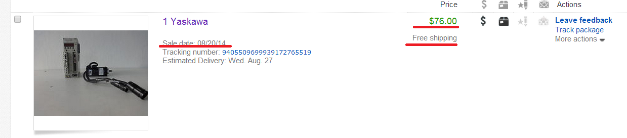

aftaev писал(а):щас у тебя их купят
Если бы мозги наверняка были бы живые (а это еще вопрос) и подходили бы к моелям SGDH ( а это врядли) - одну бы точно купил ;)
Re: Про сервы Yaskawa
mhael писал(а):то на всемирной барахолке редко, но встречаются по-дешевке привода "поломанные". Можно попробовать собрать рабочую.
у Optim, серва на сколько, на 100ватт :thinking: , проще выбросить и другу купить ;)

aftaev писал(а):у Optim, серва на сколько, на 100ватт, проще выбросить и другу купить
адрес ведра могу написать. обещаю провести полную утилизацию после измывательств ;)

Серва на 200 Вт, продавать, пока не буду уверен, что своими силами реанимировать не смогу, не буду. Не поштучно, ни вёдрами :)
