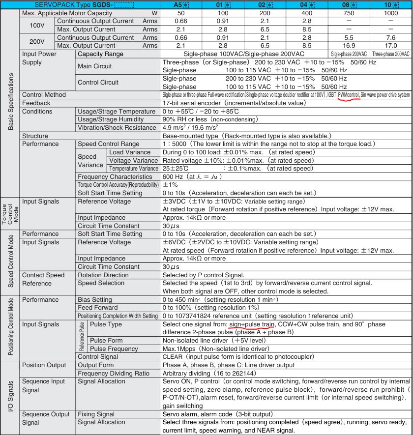

Здравствуйте!Подскажите пожалуйста можно ли через выходы обведенные на схеме
Capture-111.JPG (2900 просмотров) <a class='original' href='./download/file.php?id=32257&sid=01e100266a5ef58a7c0b777d7c64247b&mode=view' target=_blank>Загрузить оригинал (72.65 КБ)</a>
управлять через Kanalog ,аналоговым сигналом. Сарво драйвер SGDS-01 A 01 A Сигма 3. Спасибо всем кто откликнется :good: .

Vitalik писал(а):управлять через Kanalog ,аналоговым сигналом.
Да. Только еще энкодер в Каналог завести
Сарво драйвер SGDS-01A01 степ/дир не поддерживает?
выходы Sign и Puls присутсвуют( в начале буду через степ/дир управлять). Раньше с серво не имел дела, купил на пробу один комплект, а почитав форум -испугался что я вообще не смогу им управлять (в каталоге не было информации о конкретном сервопаке). Ещё пока осталось под вопросом как синхронизировать два сервопака для одной оси. Спасибо за ответ! :) По крайней мере теперь я могу бежать в магазин за Kflop+Kanalog)
Re: Про сервы Yaskawa
Vitalik писал(а):выходы Sign и Puls присутсвуют( в начале буду через степ/дир управлять).
Где присутствуют в мануале? Это еще не значит что серва может работать по аналогу или степ/дир. Если она может по степ/дир работать нафига тогда Каналог брать? Кфлопа будет достаточно.
Vitalik писал(а):Ещё пока осталось под вопросом как синхронизировать два сервопака для одной оси.
элементарно - это делает ЧПУ
Vitalik писал(а):По крайней мере теперь я могу бежать в магазин за Kflop+Kanalog)
Прежде чем бежать нужно определиться что именно принимает серва.

Vitalik писал(а):SGDS-01A01
aftaev писал(а):Прежде чем бежать нужно определиться что именно принимает серва.
тут правильная серва ;) Аналог SGDH. Но мне больше нравится вариант SGDS-0xA02(не 01)

Если возможно обойтись без Kanalog то для меня это только плюс!
