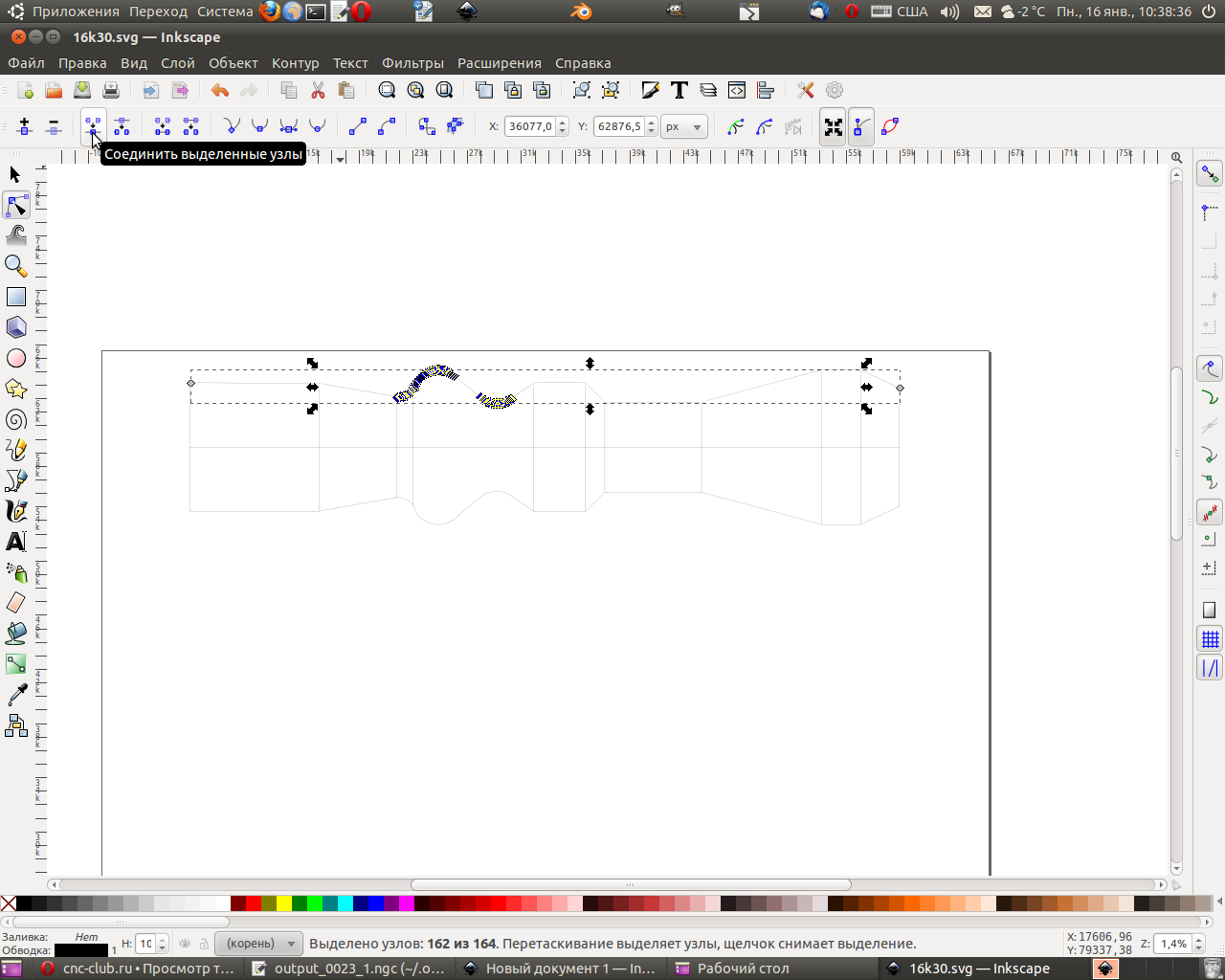

Ок, вот краткий урок:
Gcodetools - CAM для токарных станков с ЧПУ :)
1. Открываем файл, смотрим, что там есть. Видим много отдельных контуров. И очень большой размер, где-то 14 метров на 1.5 метра. Хотя, может это нормально :).
Снимок.png (4980 просмотров) <a class='original' href='./download/file.php?id=3739&mode=view' target=_blank>Загрузить оригинал (150.15 КБ)</a>
2. Объединяем контуры, которые будут создавать поверхность в один (выделяем и Ctrl+K).
Снимок-1.png (4980 просмотров) <a class='original' href='./download/file.php?id=3740&mode=view' target=_blank>Загрузить оригинал (151.06 КБ)</a>
3. Теперь у нас есть 1 контур, но в нем есть несколько частей (субконтуров не соединенных линией, их конечные точки совпадают, но они всеравно разделены). Для их соединения выбираем все контрольные узлы (F2), кроме крайнего правого и левого и нажимаем кнопку объединить узлы (ту на которую наведена мышь).
Снимок-2.png (4980 просмотров) <a class='original' href='./download/file.php?id=3741&mode=view' target=_blank>Загрузить оригинал (153.5 КБ)</a>
4. Потом я заметил, что svg создан не в inkscape и сделал следующее, файл - новый, скопировал все, вставил все. (также я изменил размер контура на более маленький, чтобы было удобнее работать, этого можно было и не делать).
Рисуем линию вращения, чтобы было проще ориентироваться, для этого включаем прилипание к центру отрезков и просто рисуем линию.

5. В принципе все готово, можно приступать к экспорту (можно еще добавить инструмент, или просто сделать пробный экспорт, тогда инструмент добавится автоматически). (Предварительно нужно настроить пути экспорта Gкода, так же как и во всех остальных случаях использования Gcodetools.)
Открываем Расширения - Gcodetools - Lathe.
Выставляем параметры
Lathe width - толщина заготовки.
Fine cut width - толщина чистового прохода и количество чистовых проходов.
Методы вычисления чистового прохода. Лучше оставить move path -этот метод просто смещает контур вверх, должен работать стабильно. Offset path делает правильный оффсет, но может работать не стабильно.
Снимок-5.png (4980 просмотров) <a class='original' href='./download/file.php?id=3743&mode=view' target=_blank>Загрузить оригинал (178.56 КБ)</a>
6. Не забываем выделить контур и нажимаем применить :).
Снимок-6.png (4980 просмотров) <a class='original' href='./download/file.php?id=3744&mode=view' target=_blank>Загрузить оригинал (234.52 КБ)</a>
