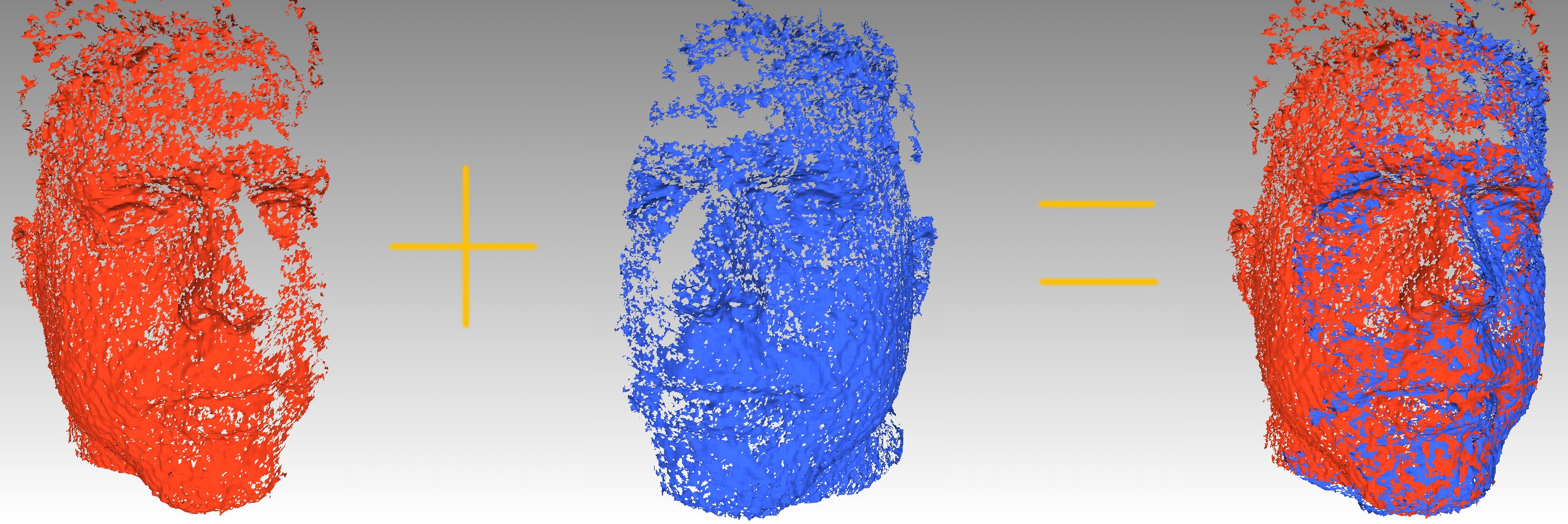

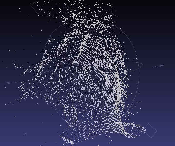

сначала ты спрашиваешь о постройке системы без использования сканеров...
mochalok.komandir писал(а):Возможно ли имея две хорошие,малошумящие камеры и проектор, построить систему с точностью не хуже?
а потом заходит речь о "Leap 3D", "Сканера у Delcam", "3shape"...
так ты хочешь без использования сканера или с использованием? :eh:
Эта тема создавалась именно для изучения вопроса получения 3d без использования сканера.
И если ты пойдешь этим путем:
если нужно получить приемлемую точность без сканера, то можно попробовать использовать цифровой микроскоп для получения снимков зуба, а потом уже их оцифровывать... вот пример: http://cnc-club.ru/forum/viewtopic.php? ... 6954#p6954
или купить готовый цифровой микроскоп - сейчас они не дорого стоят - это же по сути - просто вэбки.
с нетерпением ждем результатов эксперимента, фоток и получившееся 3д зубиков.

...подумал... :thinking: ... для твоей задачи возможно будет достаточно обычного фотоаппарата с режимом макросъемки,
и обязательно такого фотика в котором разрешение побольше...
...только не заявленное в рекламе разрешение, а разрешение матрицы - т.е. аппаратное разрешение, а не программное...
нужно самому попробовать отрэндэрить свой зуб... :thinking:

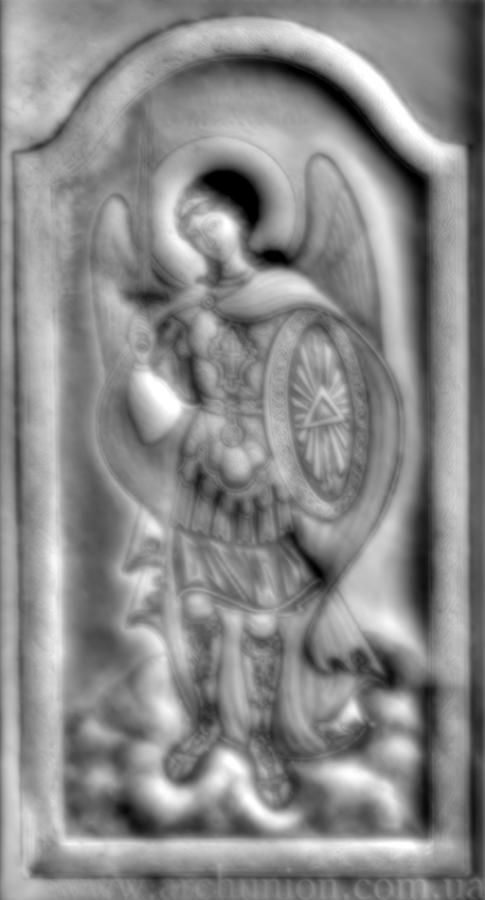

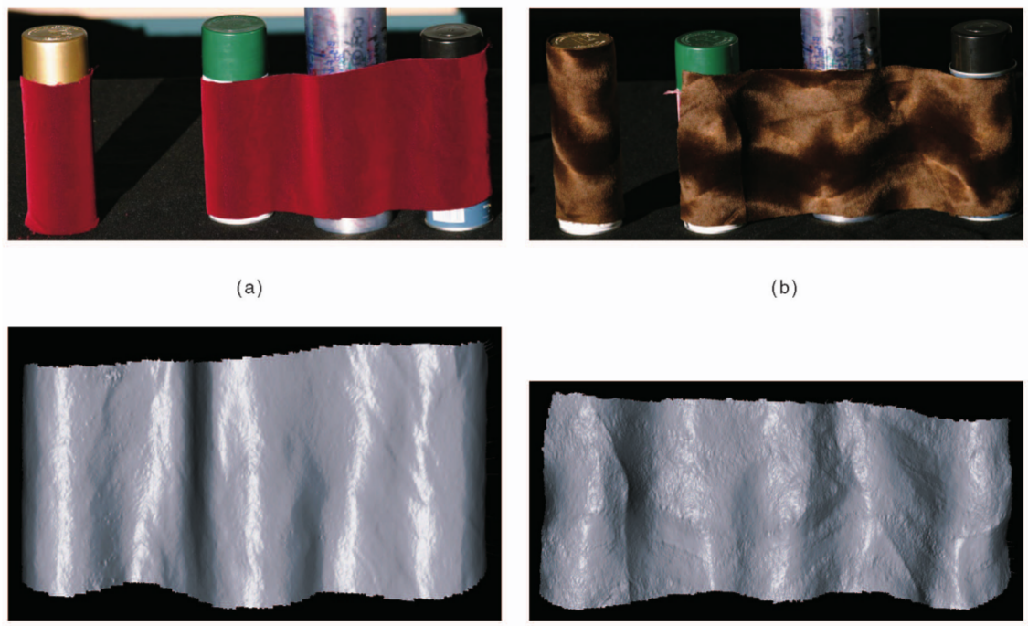

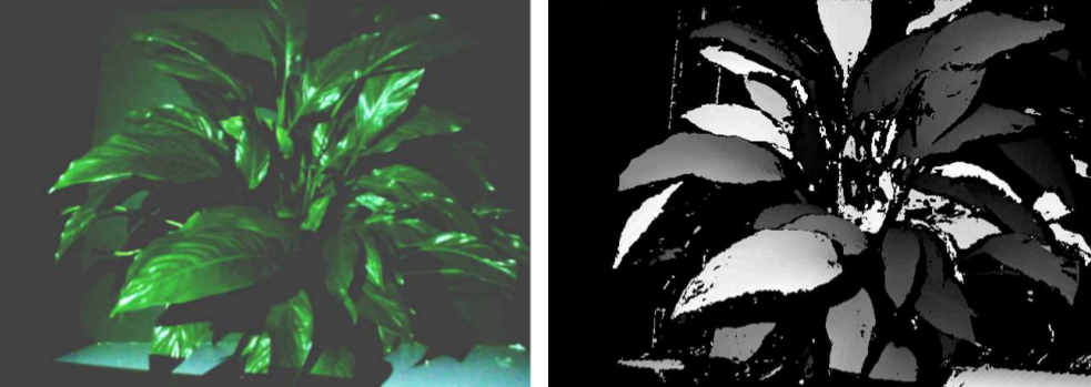

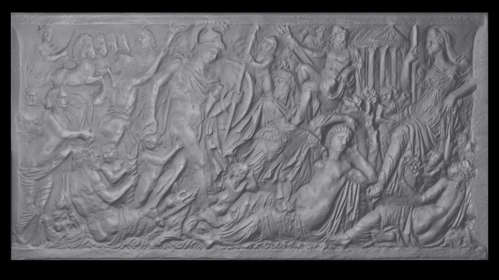

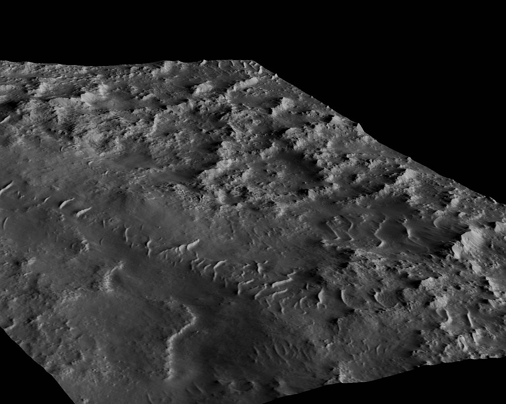

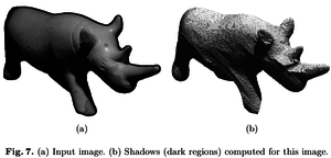

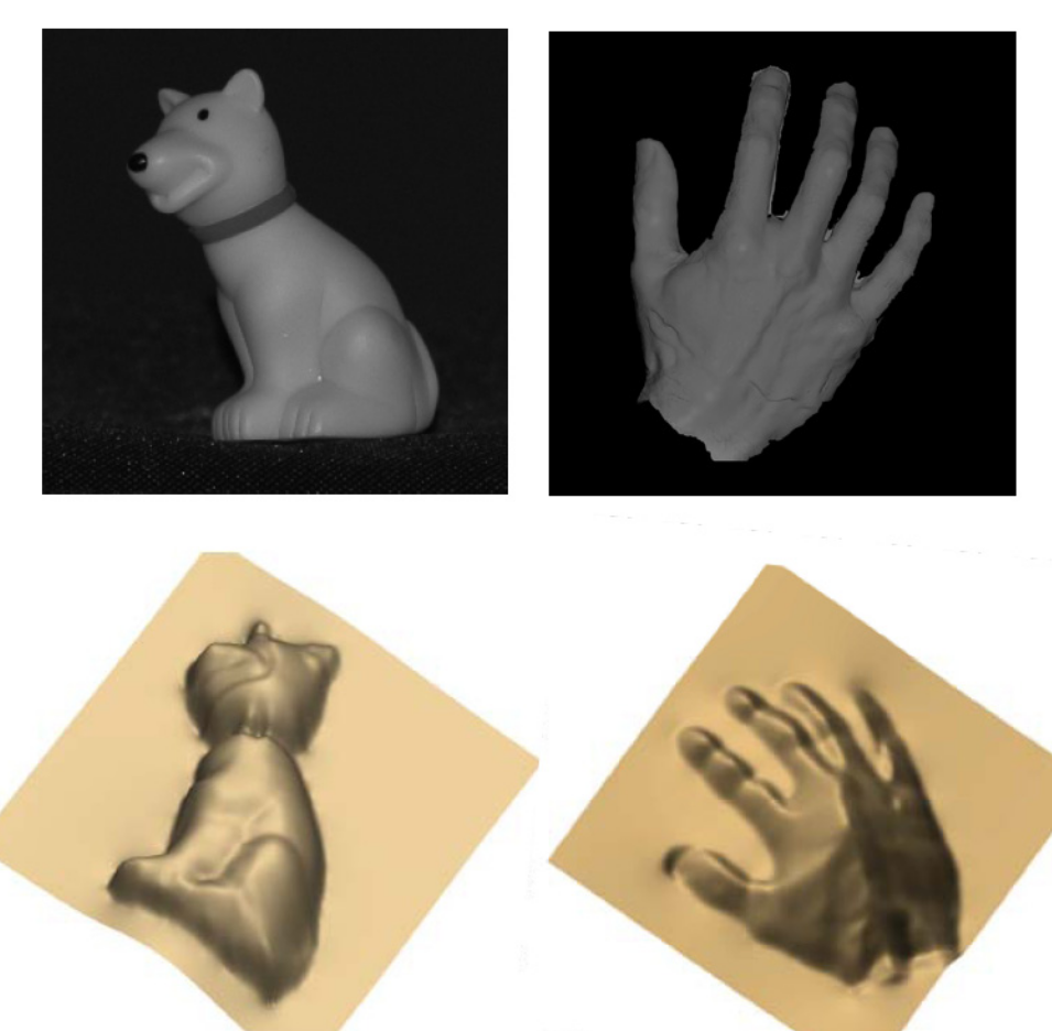

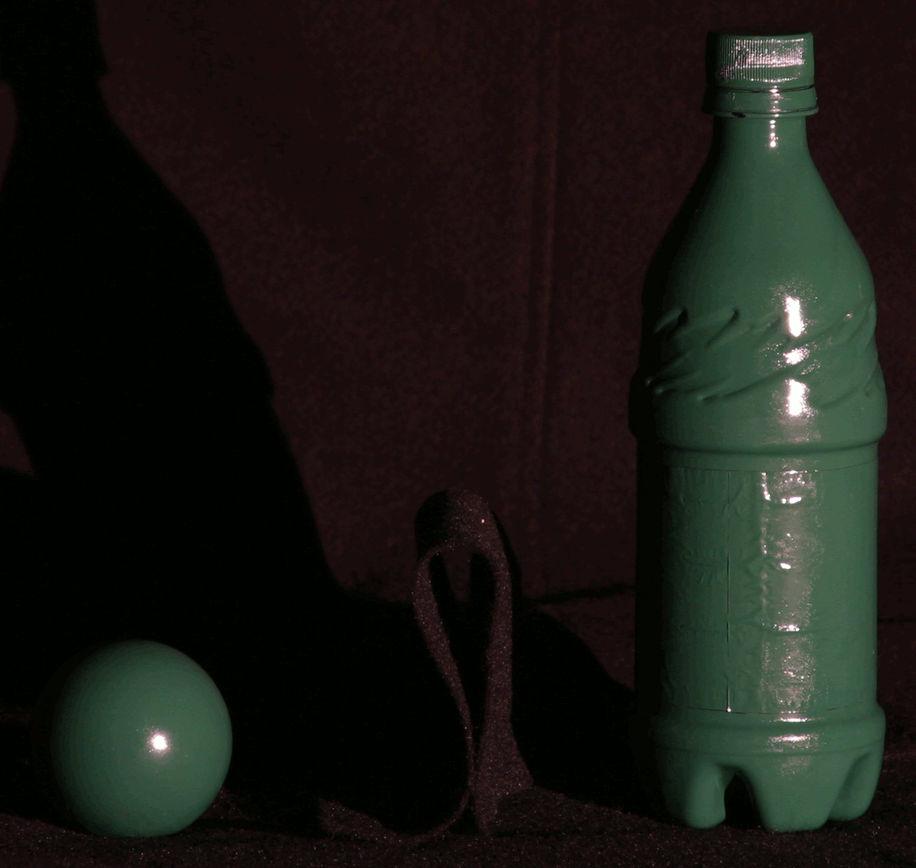

Прорыв в теме - определение 3д по теням - "Shape from Shading" (SFS):
я писал ранее что некоторые проекты(см1, см2) уже определяют объект по теням, но не всегда хорошо.
Преимущество определение 3д по теням в том, что для получения 3д - достаточно только 1й фотки/картинки! Не требуется делать серию снимков или видео.
Примерно так же строит 3д - мозг человека...
Многие проекты только на стадии тестирования и не имеют названий

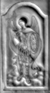

Проект №1 - Nirgal(ник автора темы "High-Res DEMs from single HiRISE images, First results of new "Shape from Shading" algorithm" на unmannedspaceflight.com)
прямая ссылка
Результаты алгоритма
Сократ - 2д слева, восстановленное по картинке 3д - справа (смотри не перепутай!)<br />Автор специально сделал подсветку с другой стороны чем на фотке слева, чтобы продемонстрировать... (10980 просмотров) <a class='original' href='./download/file.php?id=30997&mode=view' target=_blank>Загрузить оригинал (233.83 КБ)</a>
некоторые не поверили атору, думая что это он сам рисует 3д.
2д картинка (10980 просмотров) <a class='original' href='./download/file.php?id=30989&mode=view' target=_blank>Загрузить оригинал (163.72 КБ)</a>
2д картинка
восстановленное по картинке 3д (10980 просмотров) <a class='original' href='./download/file.php?id=30990&mode=view' target=_blank>Загрузить оригинал (148.66 КБ)</a>
фотка Slide_0054_Original (10980 просмотров) <a class='original' href='./download/file.php?id=30991&mode=view' target=_blank>Загрузить оригинал (163.62 КБ)</a>
endev_strata_terms.jpg (10980 просмотров) <a class='original' href='./download/file.php?id=30993&mode=view' target=_blank>Загрузить оригинал (324.23 КБ)</a>
enw_orig_crop.jpg (10980 просмотров) <a class='original' href='./download/file.php?id=30994&mode=view' target=_blank>Загрузить оригинал (174.54 КБ)</a>
endv_above.jpg (10980 просмотров) <a class='original' href='./download/file.php?id=30995&mode=view' target=_blank>Загрузить оригинал (221.65 КБ)</a>
dem_8bit.jpg (10980 просмотров) <a class='original' href='./download/file.php?id=30996&mode=view' target=_blank>Загрузить оригинал (27.15 КБ)</a>
автор Nirgal - ссылается на документы в "The College of Information Sciences and Technology" on "The Pennsylvania State University"

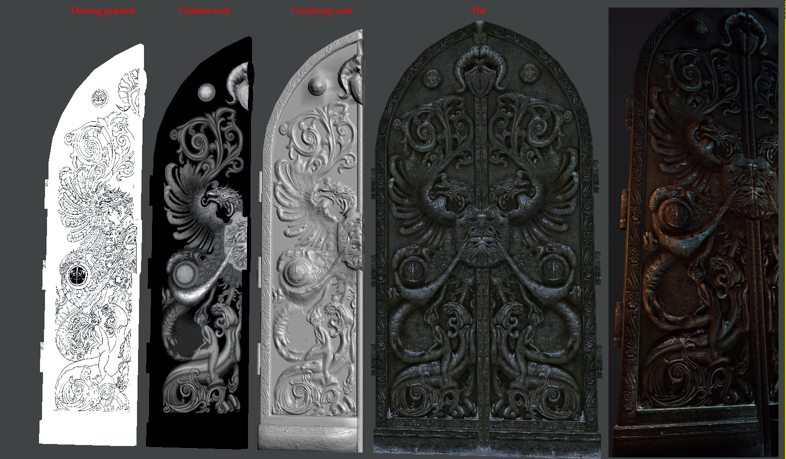

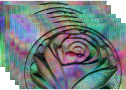

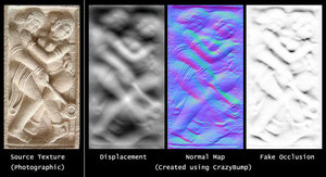

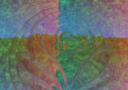

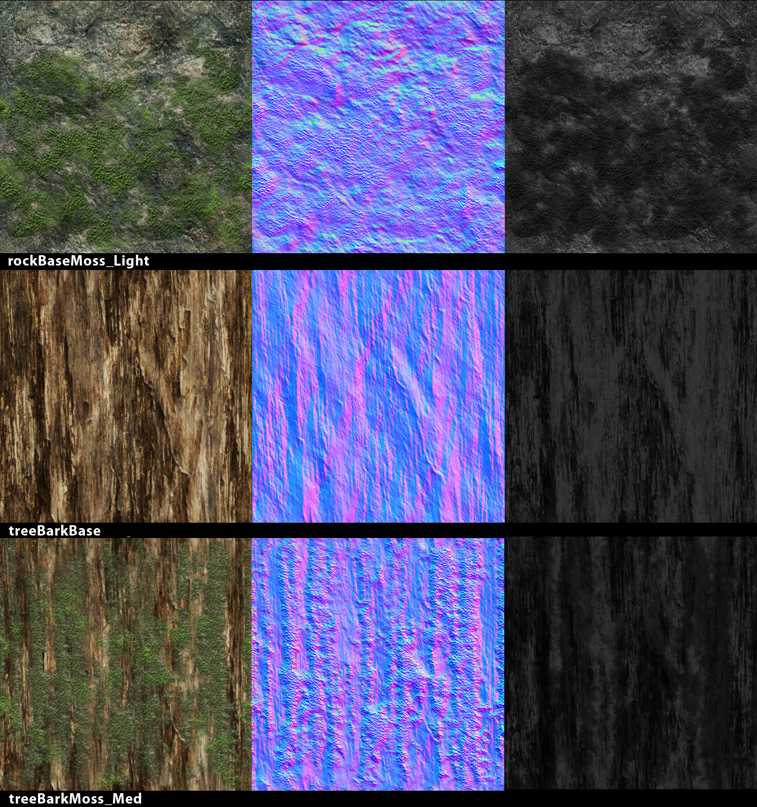

Нашумевший проект CrazyBump
- которым активно пользуются 3д-дизайнеры(и не зря)
CBMacScreenshot.jpg (10980 просмотров) <a class='original' href='./download/file.php?id=31009&mode=view' target=_blank>Загрузить оригинал (109.01 КБ)</a>
195698.jpg (10980 просмотров) <a class='original' href='./download/file.php?id=31000&mode=view' target=_blank>Загрузить оригинал (101.63 КБ)</a>
2d grayscale (10980 просмотров) <a class='original' href='./download/file.php?id=31001&mode=view' target=_blank>Загрузить оригинал (45.27 КБ)</a>
2d grayscale
обычный куб с натянутой на него картинкой текстуры - слева<br />по картинке текстуры - восстановлен 3д рельеф, этот рельеф наложен на куб, а сверху - натянута все та же 2д текстура - см. справа<br />выбери тот который больше радует глаз (10980 просмотров) <a class='original' href='./download/file.php?id=31002&mode=view' target=_blank>Загрузить оригинал (68.22 КБ)</a>
больше всего CrazyBump - используется для создания 3д текстур материалов типа: дерево, каменная щебенка, поры кожи, ... <br />которые потом используют для улучшения правдоподобности основных 3д объектов (см. предыдущий слайд) (10980 просмотров) <a class='original' href='./download/file.php?id=31003&mode=view' target=_blank>Загрузить оригинал (2.93 МБ)</a>
ссылка на источник - CrazyBump test

вот только что такое Gradient-work и чем/как он его получил?<br />был бы у меня такой Gradient-work - мне бы наверное хватило просто image2gcode...<br />думаю он его рисовал руками в PhotoShop-e... (10978 просмотров) <a class='original' href='./download/file.php?id=31011&mode=view' target=_blank>Загрузить оригинал (1.03 МБ)</a>

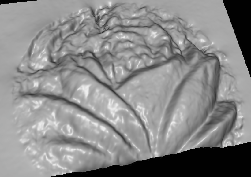

еще я встречал сайт одного исследователя, который так же описывал (очень детально) методику и алгоритм получения 3д по 2д. Найду - выложу...
Гармонист
Сообщения: 411
Репутация: 72
Откуда: планета Земля
Re: Как из нескольких фоток/рисунков получить 3d векторный ф
Сообщение Гармонист »

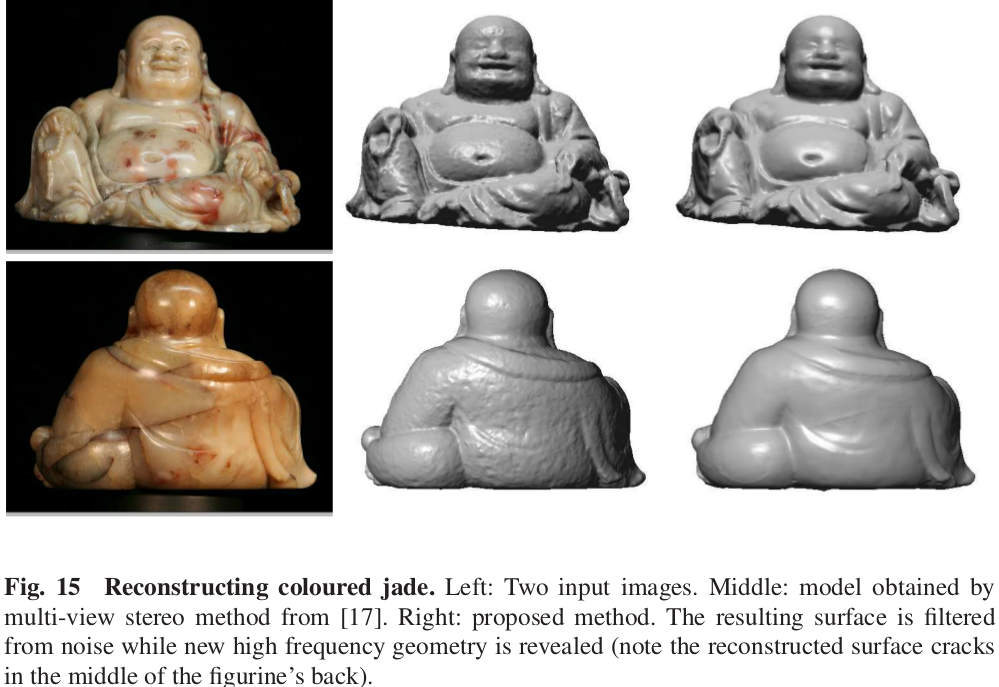

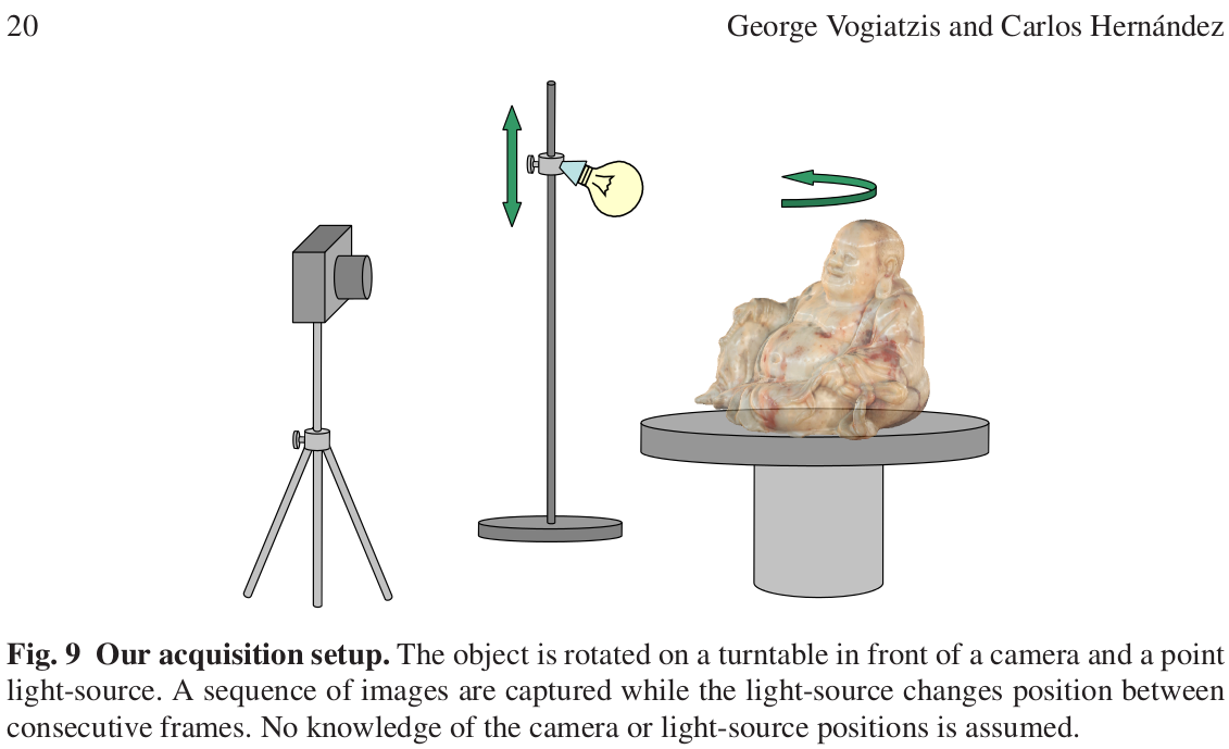

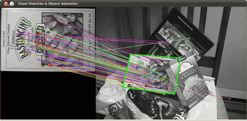

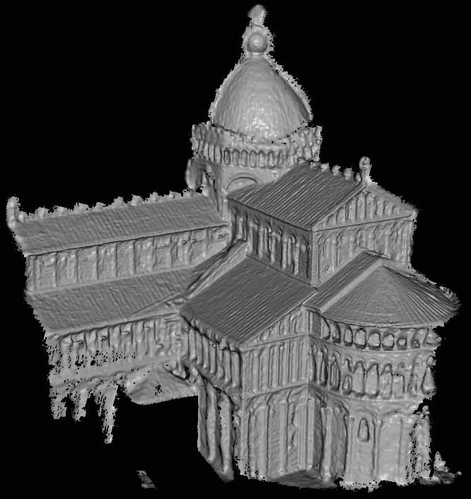

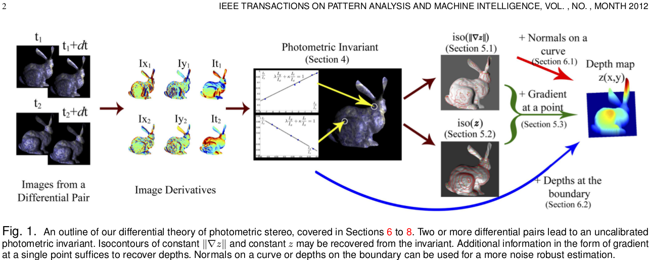

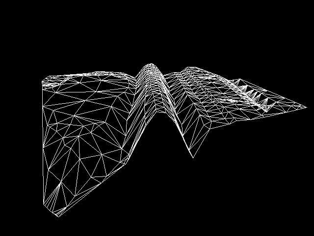

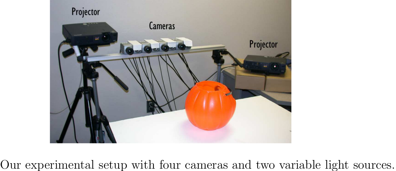

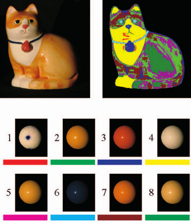

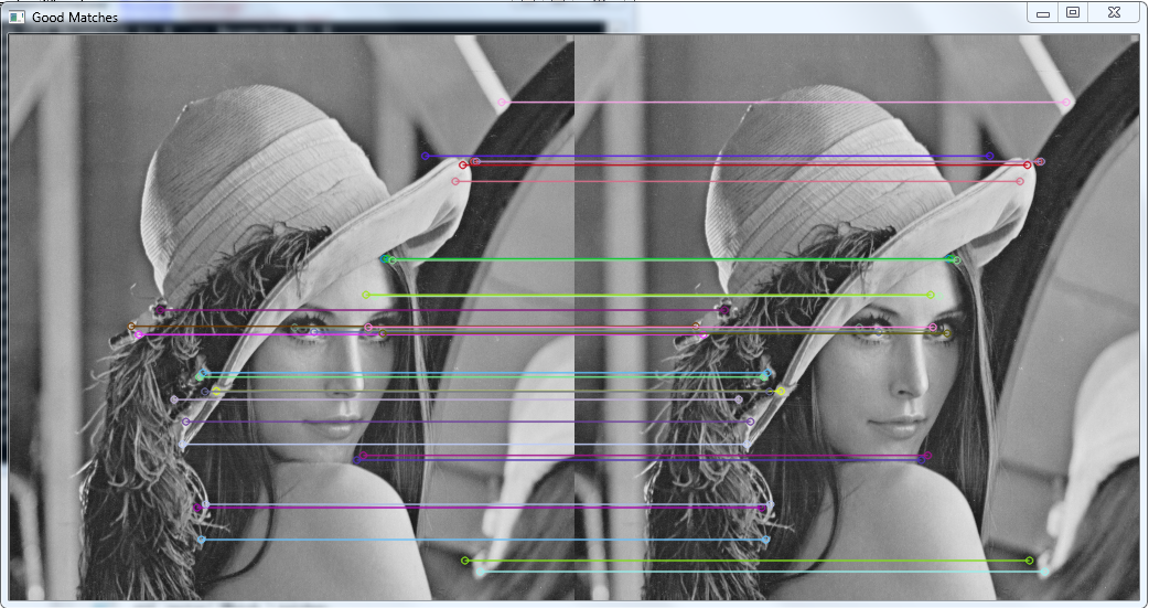

еще проект производящий 3д реконструкцию по фото
cs.washington.edu -Computer Vision (CSE 455), Autumn 2012
ссылка - обязательно перейдите по ссылкам в разделе Links.
3д реконструкцию по фото<br />Example of reconstruction using &quot;Buddha&quot; image set. From left to right: source image (1 of 12), normal vectors, albedo map, depth map, and a reconstructed view. (10948 просмотров) <a class='original' href='./download/file.php?id=31053&mode=view' target=_blank>Загрузить оригинал (253.44 КБ)</a>
Example of reconstruction using "Buddha" image set. From left to right: source image (1 of 12), normal vectors, albedo map, depth map, and a reconstructed view.
In this project, you will implement an algorithm to construct a height field from a series of 2D images.
тут кстати дается алгоритм в формулами...
так же в этом проекте есть разработки реконструкции 3д - по серии снимков...
duomo_large.jpg (10948 просмотров) <a class='original' href='./download/file.php?id=31057&mode=view' target=_blank>Загрузить оригинал (45.87 КБ)</a>
NotreDameFacade_large.jpg (10948 просмотров) <a class='original' href='./download/file.php?id=31059&mode=view' target=_blank>Загрузить оригинал (679.31 КБ)</a>

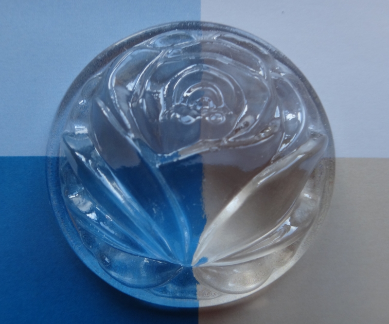

интересно то что это 3д полупрозрачного объекта!
A photo of a flower shaped refractive object. (10946 просмотров) <a class='original' href='./download/file.php?id=31061&mode=view' target=_blank>Загрузить оригинал (296.48 КБ)</a>
A sparse set of deflection vectors computed from these captured patterns. (10946 просмотров) <a class='original' href='./download/file.php?id=31062&mode=view' target=_blank>Загрузить оригинал (45.02 КБ)</a>
Mutiple images are taken from a same viewpoint and with different background patterns. (10946 просмотров) <a class='original' href='./download/file.php?id=31063&mode=view' target=_blank>Загрузить оригинал (280.81 КБ)</a>
The reconstructed shape of the flower glass. (10946 просмотров) <a class='original' href='./download/file.php?id=31064&mode=view' target=_blank>Загрузить оригинал (206.63 КБ)</a>
а теперь этот же объект - только реконструкция по одной фотографии...
A single image is taken with a specifically designed color pattern. (10946 просмотров) <a class='original' href='./download/file.php?id=31065&mode=view' target=_blank>Загрузить оригинал (302.66 КБ)</a>
The reconstructed shape. (10946 просмотров) <a class='original' href='./download/file.php?id=31066&mode=view' target=_blank>Загрузить оригинал (260.34 КБ)</a>

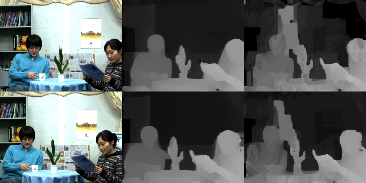

еще один проект - G. Sourimant, C. Guillemot
(Gwangju Institute of Science and Technology ?)
https://www.youtube.com/watch?v=KtRSbey1sKM

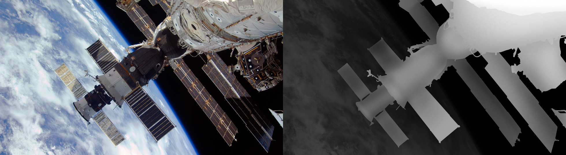

ссылка. Воссоздает 3д по видеоряду: раскладывает видеоряд в кадры, заглядывает на 5 кадров вперед и по серии кадров восстанавливает 3д...
ResCompNewspaper.jpg (10943 просмотра) <a class='original' href='./download/file.php?id=31069&mode=view' target=_blank>Загрузить оригинал (319.73 КБ)</a>

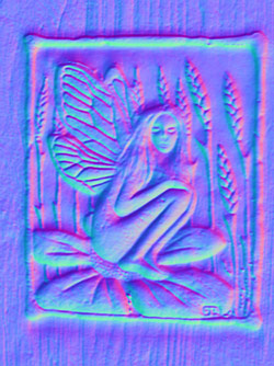

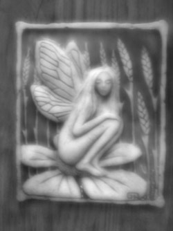

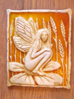

нашел в квартире хозяйки - панно из гипса и решил его отрендерить(зачем добру зря пропадать)
Когда переведу в 3д - выложу в этой темке...

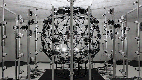

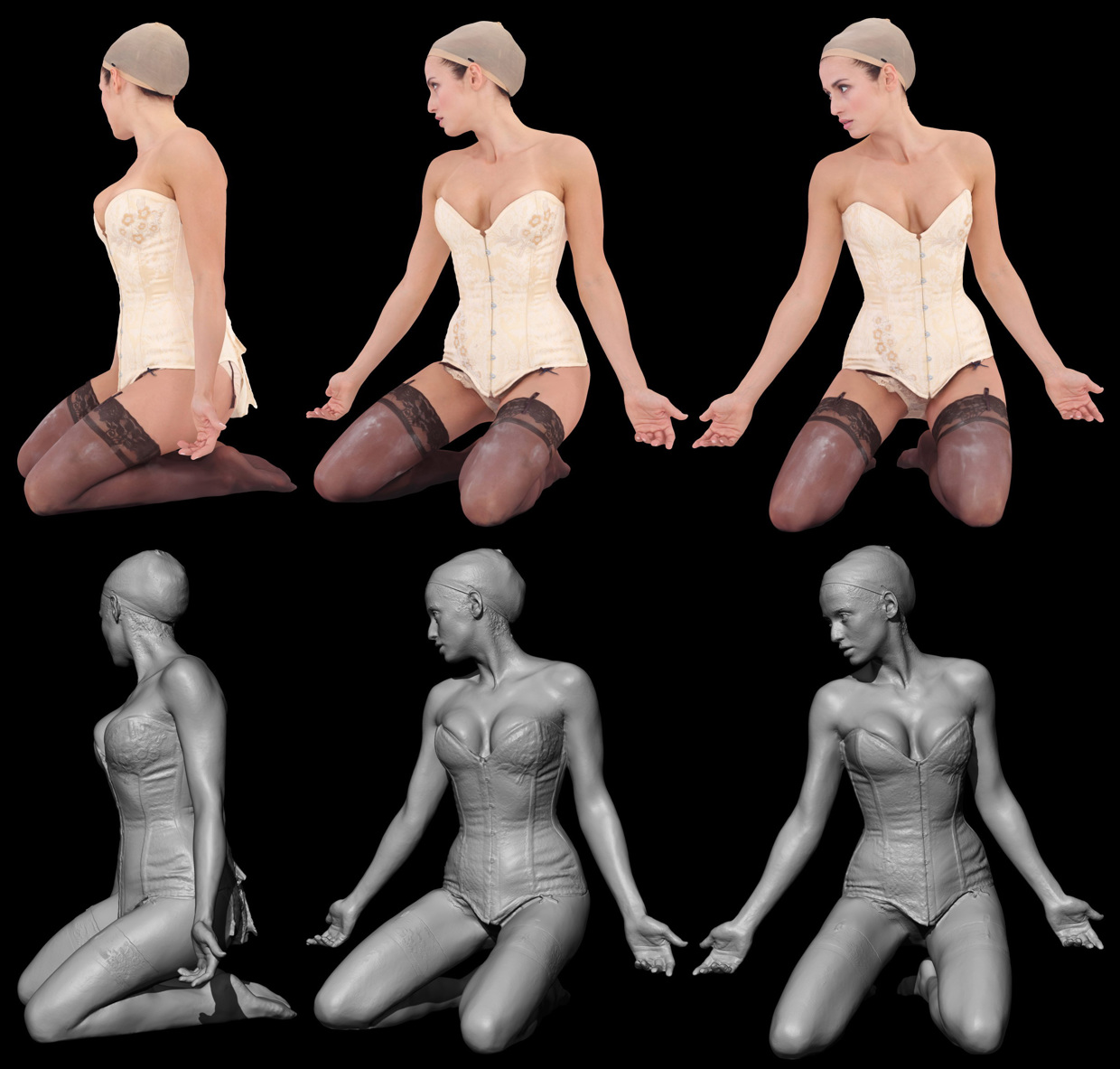

виновник дальнейшего безобразия - компания ir-ltd и triplegangers.com
triple-banner03.jpg (10559 просмотров) <a class='original' href='./download/file.php?id=39485&mode=view' target=_blank>Загрузить оригинал (181.58 КБ)</a>
screenshot028.jpg (10559 просмотров) <a class='original' href='./download/file.php?id=39486&mode=view' target=_blank>Загрузить оригинал (484.7 КБ)</a>
screenshot007_5.jpg (10559 просмотров) <a class='original' href='./download/file.php?id=39487&mode=view' target=_blank>Загрузить оригинал (219.61 КБ)</a>

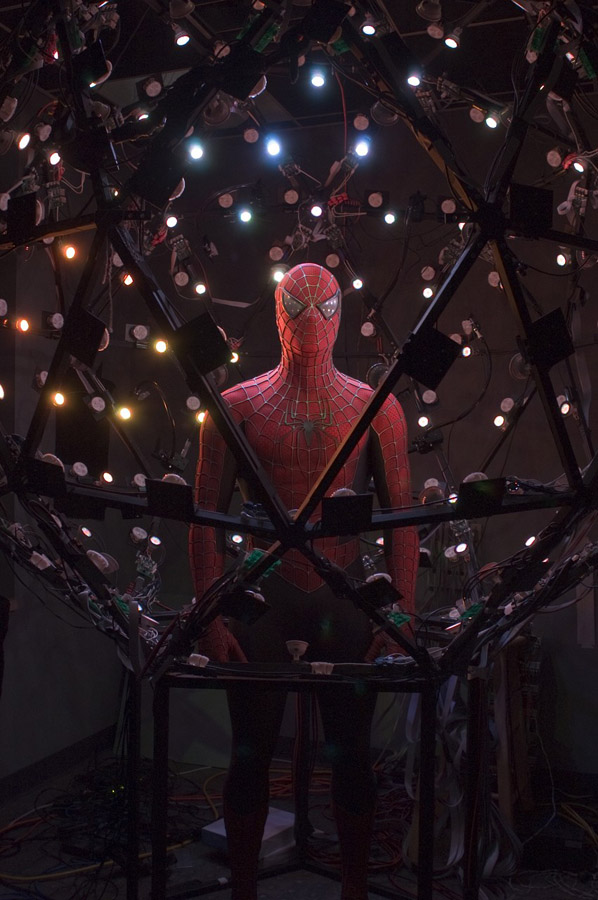

делалось вот в этой студии и этих технологиях
ребята серьезно подошли к вопросу
студия ir-ltd<br />обратите внимание - что подсветка сделана со всех сторон по сфере (10559 просмотров) <a class='original' href='./download/file.php?id=39473&mode=view' target=_blank>Загрузить оригинал (5.84 МБ)</a>
студия ir-ltd
1a2f6d2f414ecc1a507da50509559ca8.jpg (10559 просмотров) <a class='original' href='./download/file.php?id=39474&mode=view' target=_blank>Загрузить оригинал (110.65 КБ)</a>
s4.jpg (10559 просмотров) <a class='original' href='./download/file.php?id=39483&mode=view' target=_blank>Загрузить оригинал (57.34 КБ)</a>
infinite-background.jpg (10559 просмотров) <a class='original' href='./download/file.php?id=39484&mode=view' target=_blank>Загрузить оригинал (454.18 КБ)</a>
Обратите внимание - какую ЧУМОВУЮ детализацию можно получить!!!
Использовался тот самый Bundler - для перевода набора точеек ply в объектную 3d-модель obj

e25fef3d5bd3352175fe67ed0cf867a9.jpg (10559 просмотров) <a class='original' href='./download/file.php?id=39475&mode=view' target=_blank>Загрузить оригинал (176.16 КБ)</a>
студия ir-ltd 1.png (10559 просмотров) <a class='original' href='./download/file.php?id=39476&mode=view' target=_blank>Загрузить оригинал (629.74 КБ)</a>
студия ir-ltd 2.png (10559 просмотров) <a class='original' href='./download/file.php?id=39477&mode=view' target=_blank>Загрузить оригинал (478.3 КБ)</a>
студия ir-ltd 3.png (10559 просмотров) <a class='original' href='./download/file.php?id=39478&mode=view' target=_blank>Загрузить оригинал (328.12 КБ)</a>
4c96aa71233a3ea8930ea3e66610edb5.jpg (10559 просмотров) <a class='original' href='./download/file.php?id=39479&mode=view' target=_blank>Загрузить оригинал (83.26 КБ)</a>
033a4a09b2c2ca13deb318301e2e9504.jpg (10559 просмотров) <a class='original' href='./download/file.php?id=39480&mode=view' target=_blank>Загрузить оригинал (254.28 КБ)</a>
f51c189bfcacac313f3b1ba090fb91c2.jpg (10559 просмотров) <a class='original' href='./download/file.php?id=39481&mode=view' target=_blank>Загрузить оригинал (231.09 КБ)</a>
4642f9f44e557d24eed64ceb1b21f058.jpg (10559 просмотров) <a class='original' href='./download/file.php?id=39482&mode=view' target=_blank>Загрузить оригинал (158.77 КБ)</a>
результат смотрим на видео

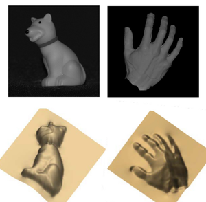

Технология номер 1 - Фотограмметрия.
Еще можно встретить такие наименования и термины: photogrammetry, SfM - Structure from Motion (получение 3д структуры из динамической информации), MVS - Multi-view stereo dense reconstruction (реконструкция объема по стерео-изображениям), IBM - Image-Based Modelling (3д моделирование на основе изображений), CV - Computer vision(компьютерное зрение)
Возвращаясь к фотограмметрии:

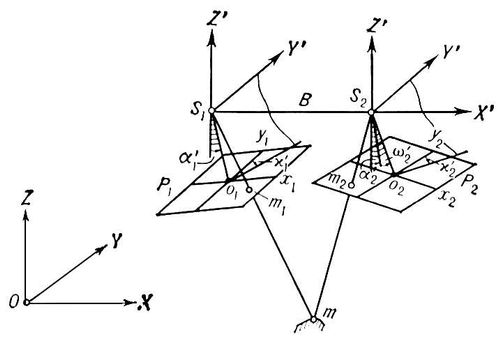

В простейшем случае пространственные координаты точек объекта определяются путём измерений, выполняемых по двум или более фотографиям, снятым из разных положений. При этом на каждом изображении отыскиваются общие точки.
данная технология известа и используется очень давно - только в основном архитекторами, криминалистами и археологами...

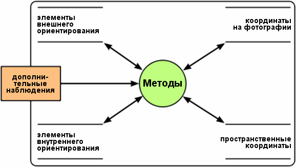

для получения этих пространственных координат - используются 4е (+1) неразрывно связанных наборов данных:
пространственные координаты определяют положение точек объекта в пространстве;
координаты на фотографии определяют положения точек объекта на аналоговом или цифровом снимке;
элементы внешнего ориентирования фотоаппарата определяют его положение в пространстве и направление съёмки;
элементы внутреннего ориентирования определяют геометрические характеристики процесса съёмки.
Мы ищем - пространственные координаты используя остальные 3 +1 массива данных.

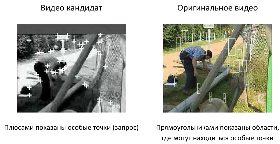

Упрощенная схема алгоритма реконструкции 3D по серии снимков или видео использующих фотограмметрию:

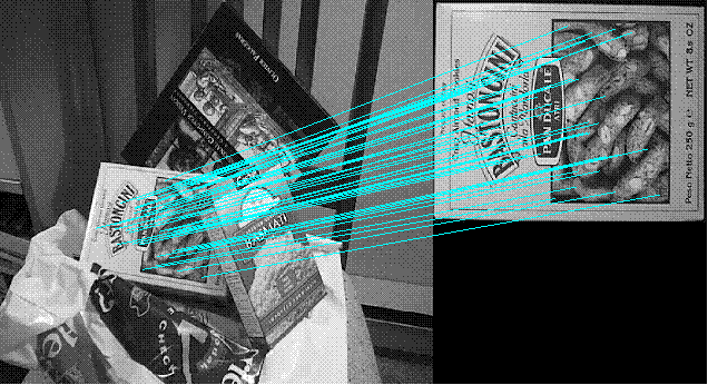

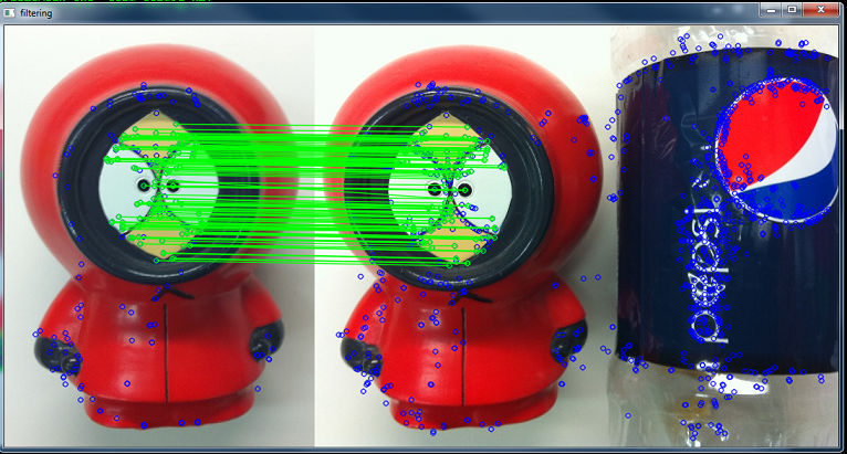

1. нахождение на изображении "особых точек" привязки (например алгоритмами SIFT и/или SURF)
поиск особых точек с помощью детектора Харриса (10419 просмотров) <a class='original' href='./download/file.php?id=41145&mode=view' target=_blank>Загрузить оригинал (357.67 КБ)</a>
openCV SURF (10419 просмотров) <a class='original' href='./download/file.php?id=41148&mode=view' target=_blank>Загрузить оригинал (484.29 КБ)</a>
openCV SURF
SIFT (10419 просмотров) <a class='original' href='./download/file.php?id=41149&mode=view' target=_blank>Загрузить оригинал (38.09 КБ)</a>
SIFT
есть мнение что SURF лучше и открытее чем SIFT

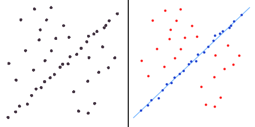

1.2. Фильтрация ложных соответствий между изображениями
(например алгоритмами RANSAC или графами )
RANSAC
RANSAC
фильтрация ложных соответствий - алгоритм графов.png (10419 просмотров) <a class='original' href='./download/file.php?id=41143&mode=view' target=_blank>Загрузить оригинал (685.26 КБ)</a>
2. алгоритмами фотограмметрии - нахождени координат этих "особых точек"
нахождение координаты точки (10419 просмотров) <a class='original' href='./download/file.php?id=41150&mode=view' target=_blank>Загрузить оригинал (20.21 КБ)</a>
Пример: раз,

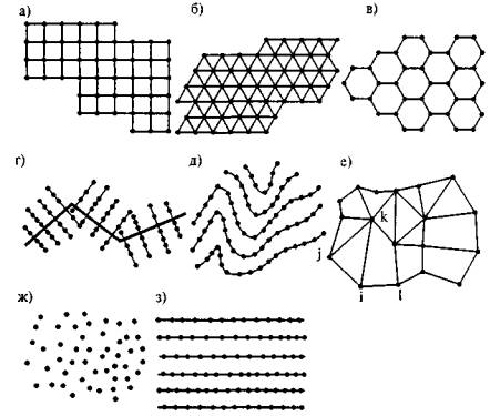

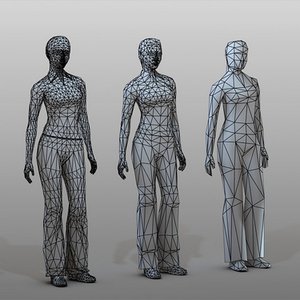

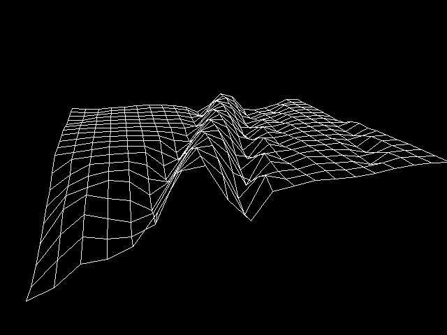

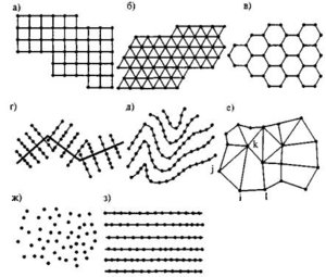

3. соединение 3д точек в полигоны
(обычно треугольные - поэтому есть термин "триангуляция") и объединение полигонов в единые поверхности
триангуляция (10419 просмотров) <a class='original' href='./download/file.php?id=41152&mode=view' target=_blank>Загрузить оригинал (45.66 КБ)</a>
триангуляция
способы построения сетки (10419 просмотров) <a class='original' href='./download/file.php?id=41163&mode=view' target=_blank>Загрузить оригинал (32.2 КБ)</a>

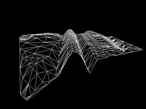

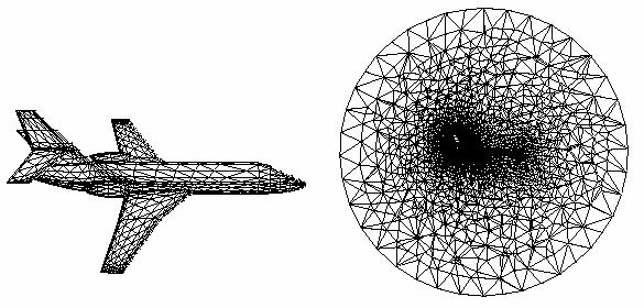

3.2. оптимизация сетки
оптимизация сетки (10419 просмотров) <a class='original' href='./download/file.php?id=41153&mode=view' target=_blank>Загрузить оригинал (31.47 КБ)</a>
оптимизация сетки
оптимизация сетки 2 (10419 просмотров) <a class='original' href='./download/file.php?id=41154&mode=view' target=_blank>Загрузить оригинал (35.01 КБ)</a>
оптимизация сетки 2
оптимизация сетки (10419 просмотров) <a class='original' href='./download/file.php?id=41164&mode=view' target=_blank>Загрузить оригинал (82.58 КБ)</a>
оптимизация сетки

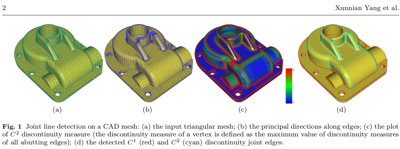

самый лучший алгоритм оптимизации сетки - что я видел - от Xunnian Yang (10398 просмотров) <a class='original' href='./download/file.php?id=41238&mode=view' target=_blank>Загрузить оригинал (452.62 КБ)</a>
оптимизация сетки Xunnian Yang
Еще пример

погрешности алгоритма нахождения &quot;особых&quot; точек (10413 просмотров) <a class='original' href='./download/file.php?id=41190&mode=view' target=_blank>Загрузить оригинал (318.59 КБ)</a>
погрешности алгоритма нахождения "особых" точек
а если бы проводился анализ взаимных положений точек между собой - то это бы повысило качество реконструкции. Но - снова же - сложность данных расчетов(положение каждой точки - отностительно каждой) возрастает в геометрической програссии - пропорционально количеству точек...

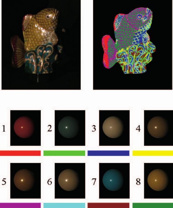

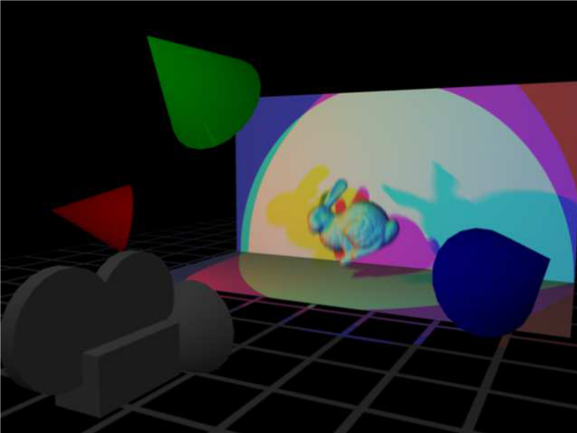

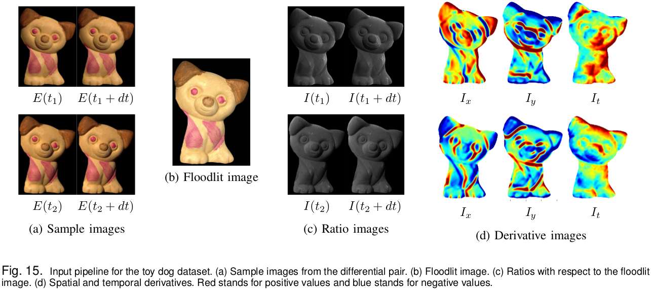

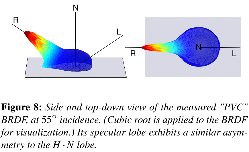

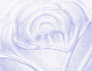

(новая) технология номер 2 - радиометрия, BRDF или ДФОС,
или "реконструкция геометрии объекта по интенсивности отраженного света"
Bidirectional reflectance distribution function - двунаправленная функция распределения отражений (поверхностных отражений) (ДФОС) описывает, как свет отражается или поглощается поверхностью в зависимости от разных углов падения.
Проще говоря - BRDF - описывает правила отражения света от поверхности

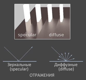

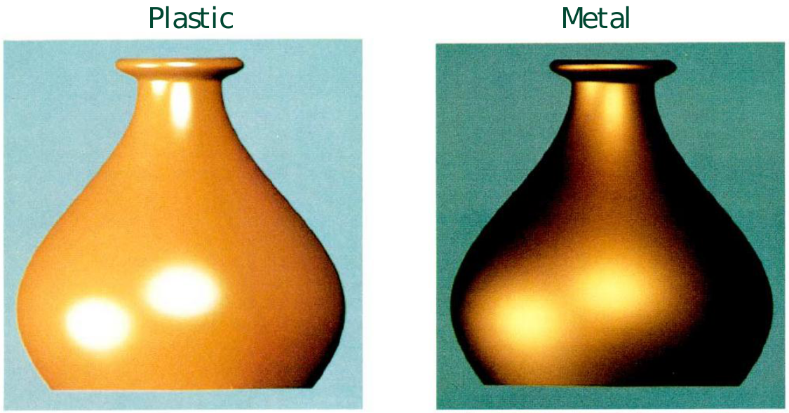

на примере изображены отражения одного и того же источника света от различных типов поверхностей:<br /> от &quot;зеркального&quot;(блики) к &quot;рассеянному или диффузное&quot;(по закону Ламберта) (10266 просмотров) <a class='original' href='./download/file.php?id=42520&mode=view' target=_blank>Загрузить оригинал (22.39 КБ)</a>
от "зеркального"(блики) к "рассеянному или диффузное"(по закону Ламберта)
Так же можно встретить понятия: (для просмотра содержимого нажмите на ссылку)
BSSRDF - более обобщённая 8-мерная функция чем 6-ти мерная BRDF(но не используеся из-за сложности),
Стерадиан - единица измерения функции ДФОС,
Телесный угол,
диффузная модель Ламберта - описывает модель отражения света от "абсолютно" матовых поверхностей(чаще всего используется в алгоритмах Компьютерного зрения),

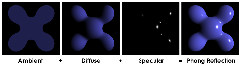

эмпирическая модель Фонга - для построения комбинации диффузной и зеркальной составляющей(по сути алгоритм объединения в результирующую сцену "бликов"+"ДФОС"+"матовой" - см.картинку ниже),
Модель Фонга (10266 просмотров) <a class='original' href='./download/file.php?id=42530&mode=view' target=_blank>Загрузить оригинал (46.86 КБ)</a>
Модель Фонга

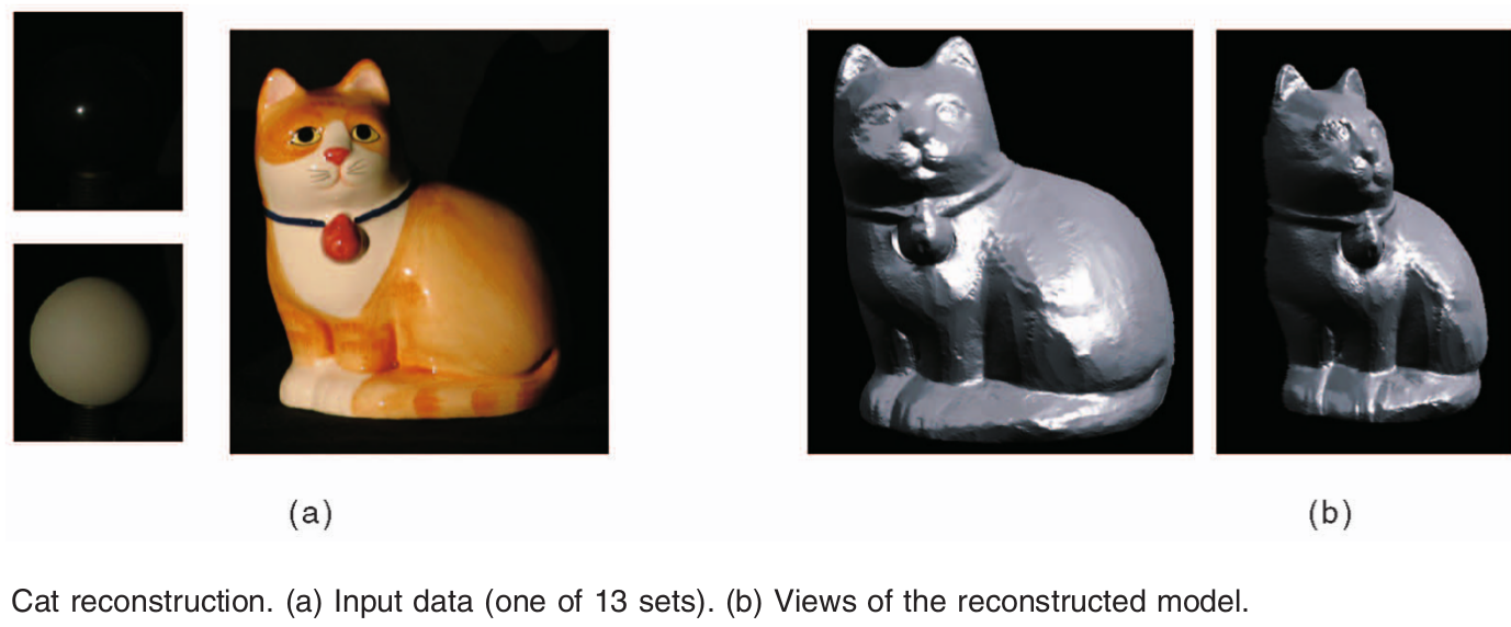

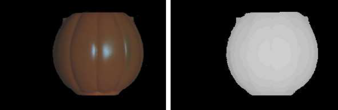

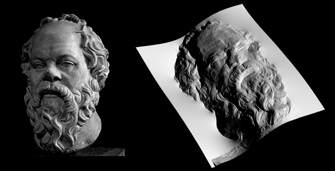

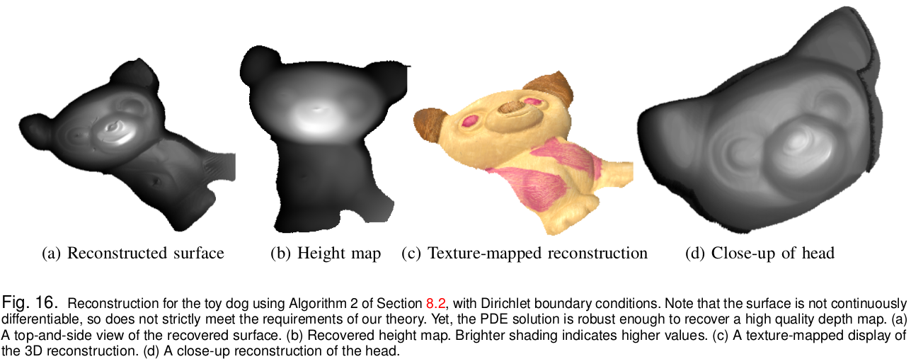

Первоначально - данная технология использовалась для создания реалистичных бликов 3д объектов и сцен в 3д моделировании - в пакетах рендэринга.
А вот для реконструкции поверхностей по бликам - додумались - относительно недавно.

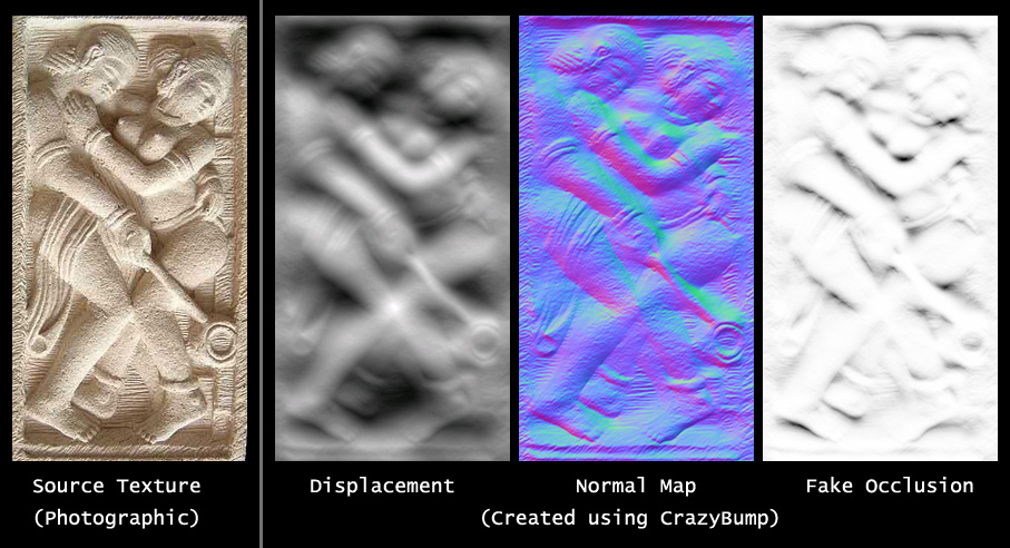

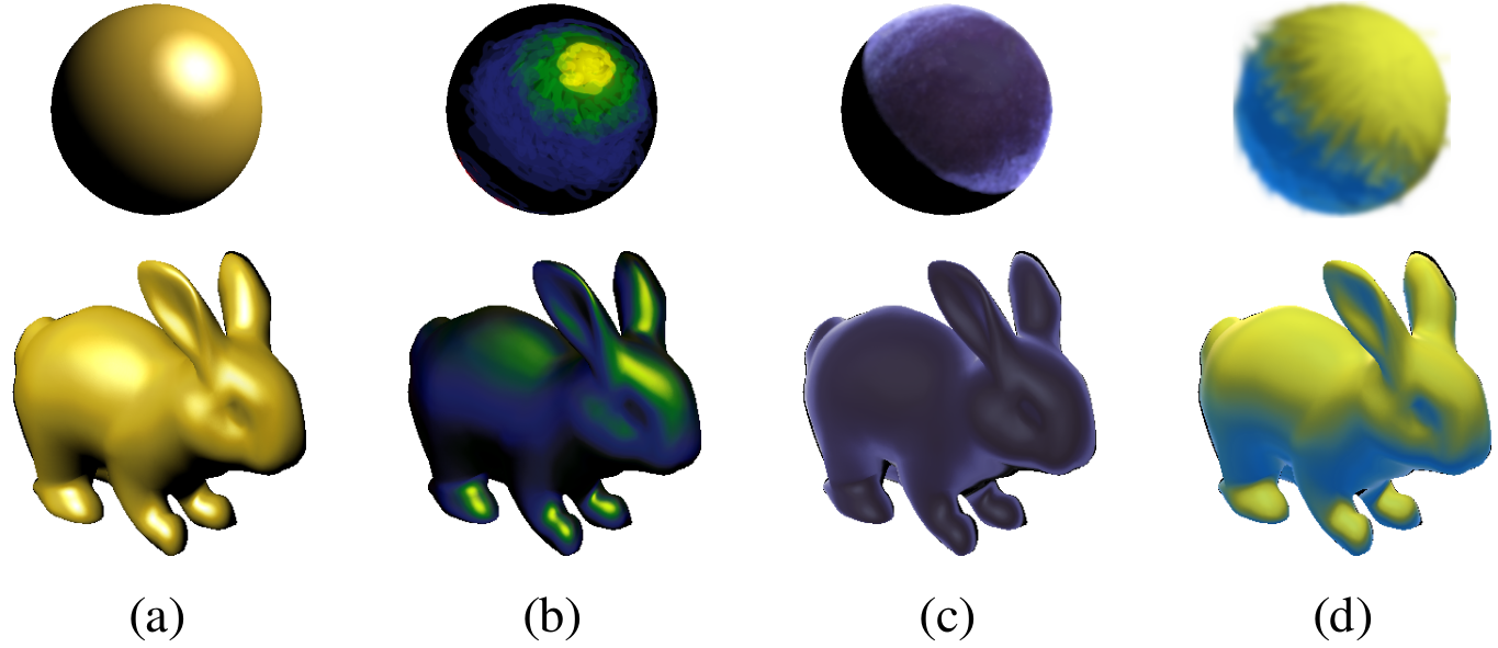

Отличнейшая статья(для 3д моделлеров) с описанием реального применения этой функции в 3д рендеринге.
пример &quot;заскрашивания&quot; заек с помощью технологии BRDF (10266 просмотров) <a class='original' href='./download/file.php?id=42523&mode=view' target=_blank>Загрузить оригинал (372.96 КБ)</a>
пример "заскрашивания" заек с помощью технологии BRDF
BRDF.png (10266 просмотров) <a class='original' href='./download/file.php?id=42522&mode=view' target=_blank>Загрузить оригинал (656.03 КБ)</a>
отсюда
При создании реалистических изображений следует учитывать то, что в природе, веро­ятно, не существуют идеально зеркальные или идеально матовые поверхности. При изо­бражении объектов средствами компьютерной графики обычно моделируют сочетание зер­кальности и диффузного рассеивания в пропорции, характерной для конкретного материа­ла. В этом случае модель отражения записывают в виде взвешенной суммы диффузной и зеркальной составляющих
Но на сегодня - пока еще нет более-менее полной библиотеки материалов...(к стати - определить отражающие свойста материалов можно экспериментально прибором гониорефлектометром)
Например вот библиотека BTF (bidirectional texture function) Universität Bonn
Но использование этих "библиотек отражательных спосбоностей материалов" - затруднительно для автоматической реконструкции геометрии объектов,
т.к. алгоритмы не могут еще автоматически определить из какого материала сделан объект на фото
поэтому на практике используют теоретические модели: Блина, Кука-Торенса, Орена-Наяра, обобщенную модель Ламберта, Лебедева, Эшкмина-Ширли и др.

ради лулзов - можно сделать отдельную тему со списком подобных идей для их "поливанием тоннами любви и обожания" и тролинга олдфагов - думаю получится "много ржаки" :hehehe: )

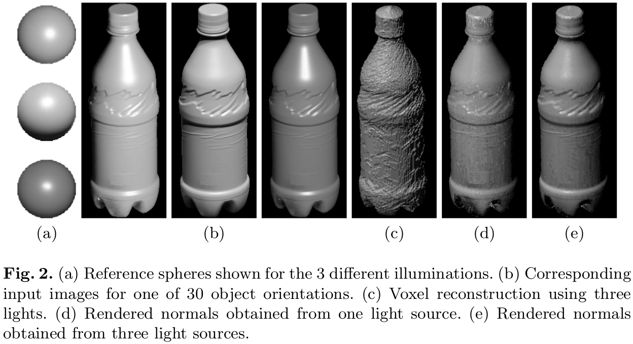

а если серьезно циата отсюда

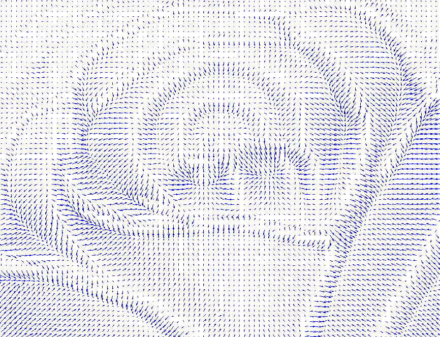

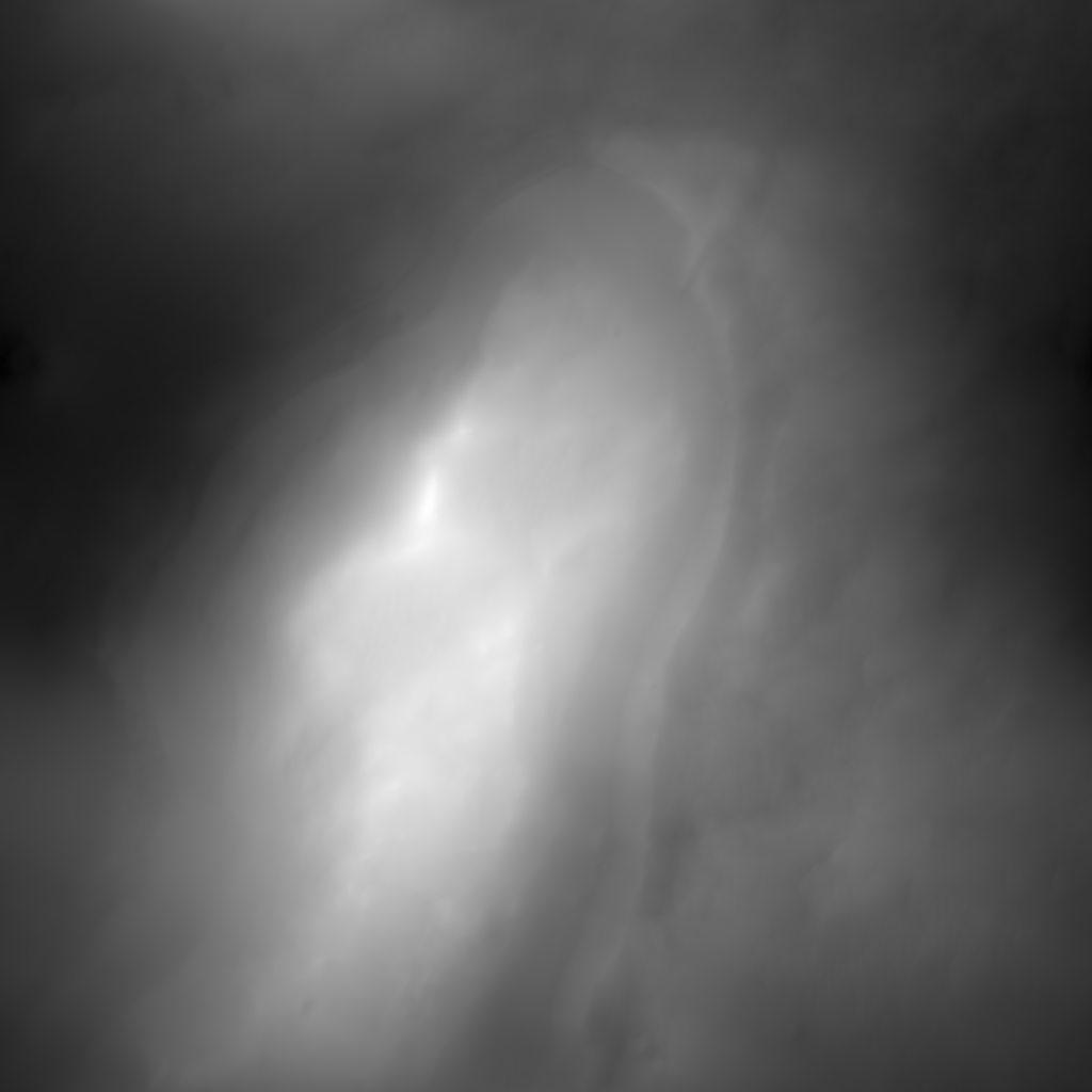

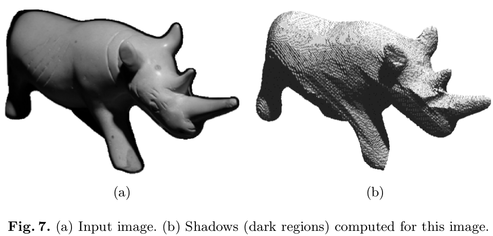

да, свето-тень косвенно несет информацию про объем, но увы, эта информация перемешана с рисунком, фактурой и прочей модуляцией коэффициента отражения поверхностей (безвозвратно перемешана, как фарш). Что очень печально сказывается на точности.
хотя далее sabos уточняет
...там есть лазейка. Имея лишь данные BRDF без карты глубин - можно восстановить картинку. Но только с той точки, где стояла камера (спектрофотометр). Двигаться зрителю нельзя. Imho, такое воспроизведение нельзя назвать качественной репродукцией.
что он подразумевал под картинкой?

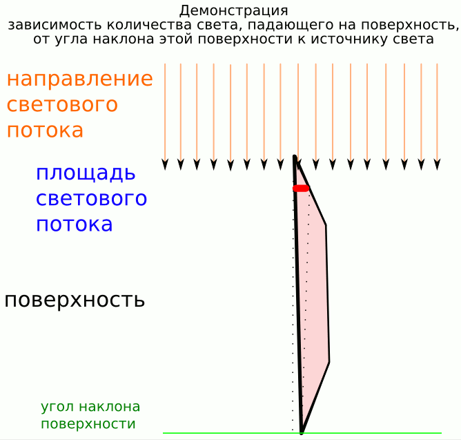

Очень упрощенная - Физика отражения - нужна для понимания дальнейшего повествования):
Упрощенная тк не учитываются многие эффекты: самосветимость, переотражения, подповерхностные отражения, ...

К стати: когда обесцвечиваете цветную картинку в GIMP-е - Цвет - Обесцвечивание,
то ГИМП предлагает 3 варианта: Освещенность, Светимость и Среднее.
Вибирайте - Светимость! так как - только у этого режима полностью совпадает Карта палитры (Меню-Цвет-Карта-Отобразить Палитру) с Картой палитры в цветном режиме.
В гифке - 3 карты для [u]Цветного[/u] режима, для [u]Освещенности[/u] и для [u]Среднего[/u] (10266 просмотров) <a class='original' href='./download/file.php?id=42525&mode=view' target=_blank>Загрузить оригинал (1.68 МБ)</a>
еще раз - для Светимости карта палитры совпадает с цветной - поэтому этого режима нет в гифке.
Свет отражается от точки падения (как ни странно) - во все стороны! одновременно. Но в разные стороны с разной силой.
отражение света: <br />красный - энергия и направление блика<br />синий - энергия и направление рассеенного отражения (10266 просмотров) <a class='original' href='./download/file.php?id=42536&mode=view' target=_blank>Загрузить оригинал (124.99 КБ)</a>
отражение света:
Это происходит из-за микроструктуры поверхности.
Очевидно, что чем более гладкая поверхность тем больше света будет отражено по закону Ламберта(зеральное отражение-блик)
и тем меньше будет отражено в разные стороны(матовое отражение), и наоборот...
Разница между бликом и матовым свечением - очень существенна(хотя имеют единую природу) не только по силе отраженной энергии но и по геометрии отражения.
Как &quot;блик&quot; отличается от &quot;рассеянного&quot; излучения (10266 просмотров) <a class='original' href='./download/file.php?id=42529&mode=view' target=_blank>Загрузить оригинал (532.31 КБ)</a>
Как "блик" отличается от "рассеянного" излучения

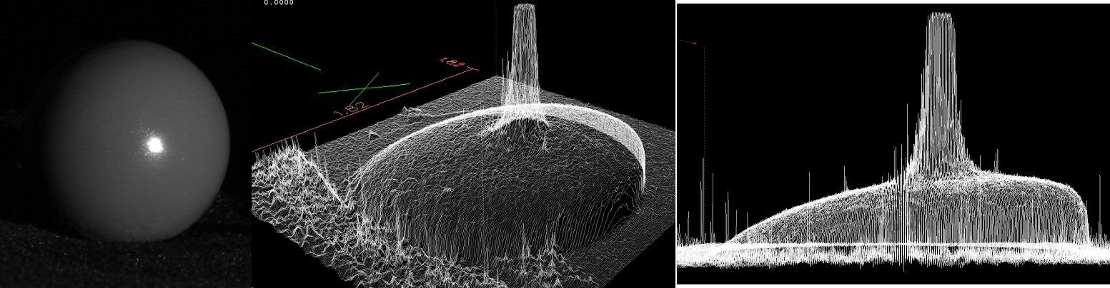

Почему шар так вытянулся?
Потому что источник света расположен был не прямо за камерой, а под углом. Из-за этого нормали сдвигаются(собственно для этого и нужен ДФОС).
Блик - всегда засвечен, интенсивность всегда на столько мощная что поляризация практически отсутствует(поэтому блик еще называют - засветом).
Блик отражается всегда только в определенную сторону - из-за этого если смотреть на предмет с разных сторон,
то блик будет следовать за нами с какой стороны мы бы ни смотрели на предмет, и исчезнет только на теневой стороне - где свет вовсе не падает на поверхность.
Блик - несет не много информации чтобы ее использовать - но можно(например как это делает проект "Давид лазер").
Матовое отражение - отражает свет во все стороны относительно равномерно и это свечение не столь интенсивно как блик - из-за чего оно несет в себе еще и информацию о цвете поверхности.
Этот тип отражения несет в себе больше всего нужной нам информации для реконструкции геометрии.
Из-за сильной нелинейной зависимости угла наклона поверхности к световому потоку(описано выше)
- информацию на концах функции матового отражения(сильно затененная и приблежающаяся к блику)
- использовать затруднительно - поэтому она обычно - отсекается.
Если взять черно-белое изображение как карту высот(normal map) то получим примерно такое...<br />поэтому - не все так просто... (10266 просмотров) <a class='original' href='./download/file.php?id=42527&mode=view' target=_blank>Загрузить оригинал (1.46 МБ)</a>
Capture_00011.jpg (10266 просмотров) <a class='original' href='./download/file.php?id=42532&mode=view' target=_blank>Загрузить оригинал (1.37 МБ)</a>
Но остальная информация несет почти линейную зависимость от формы. Путем некоторых коррекций - по ней восстанавливают геометрию поверхности с достаточно хорошей детализацией - очень быстро. (Плюс перспективы данной технологии - очень радужные...)

и спайдермен - на закуску
пример оцифровки спайдермэна с помощью BRDF (10266 просмотров) <a class='original' href='./download/file.php?id=42521&mode=view' target=_blank>Загрузить оригинал (148.08 КБ)</a>

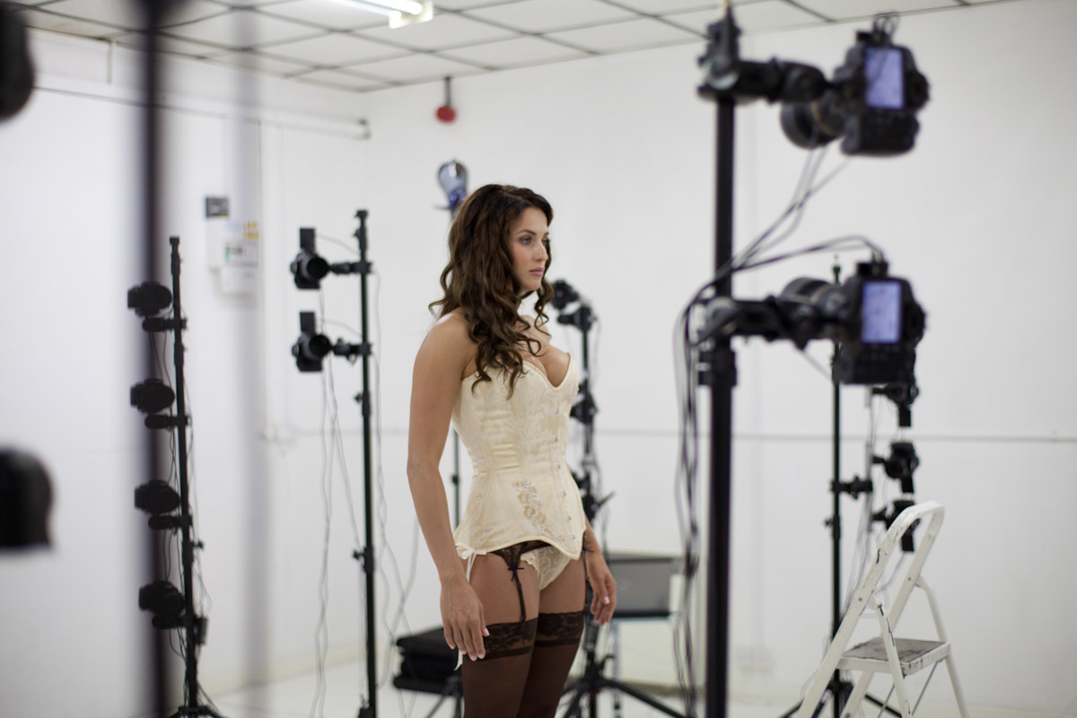

BRDF - бюджетный вариант студии.png (10266 просмотров) <a class='original' href='./download/file.php?id=42524&mode=view' target=_blank>Загрузить оригинал (124.95 КБ)</a>

ДФОС реконструкция формы бархатной ткани и анизотропного материала - <br />это очень сложные для распознавания формы - материалы (10196 просмотров) <a class='original' href='./download/file.php?id=42838&mode=view' target=_blank>Загрузить оригинал (642.02 КБ)</a>
ДФОС реконструкция формы бархатной ткани и анизотропного материала - <br />это очень сложные для распознавания формы - материалы (10196 просмотров) <a class='original' href='./download/file.php?id=42839&mode=view' target=_blank>Загрузить оригинал (434.29 КБ)</a>

Команда 2 - Manmohan Chandraker(NEC Laboratories of America), Jianmin Bai and Ravi Ramamoorthi(EECS Departament at the University of Calyfornia, Barkeley)
Герои (для просмотра содержимого нажмите на ссылку)
Manmohan Chandraker.png (10196 просмотров) <a class='original' href='./download/file.php?id=42851&mode=view' target=_blank>Загрузить оригинал (133.15 КБ)</a>
received a B.Tech. in Electrical Engineering at the Indian Institute of Technology, Bombay and a PhD in Computer
Science at the University of California, San Diego. Following a postdoctoral scholarship at the University of California, Berkeley, he joined
NEC Labs America in Cupertino, where he conducts research in computer vision. His principal research interests are modern optimization
methods for geometric 3D reconstruction and theoretical analysis of shape recovery in the presence of complex illumination effects and material behavior. His
work on provably optimal algorithms for structure and motion estimation has received the Marr Prize Honorable Mention for Best Paper at IEEE
International Conference on Computer Vision and the CSE Dissertation Award for Best Thesis at UC San Diego.
Jiamin Bai.png (10196 просмотров) <a class='original' href='./download/file.php?id=42852&mode=view' target=_blank>Загрузить оригинал (79.19 КБ)</a>
received his BS degree in electrical and computer engineering with a minor in photography from Carnegie Mellon University in
2008. He is currently a student in the University of California, Berkeley. His research interests include computational photography and image
and video editing. He has been awarded the A*STAR NSS (BS-PhD) Fellowship.
Ravi Ramamoorthi.png (10196 просмотров) <a class='original' href='./download/file.php?id=42853&mode=view' target=_blank>Загрузить оригинал (128.66 КБ)</a>
eceived the BS degree in engineering and applied science and the MS degrees in computer science and physics from
the California Institute of Technology in 1998. He received the PhD degree in computer science from Stanford Universitys Computer Graphics
Laboratory in 2002, upon which he joined the Columbia University Computer Science Department. He is now an associate professor at the
University of California, Berkeley since 2009. His research interests cover many aspects of computer vision and graphics, including mathematical foundations and
sampling and reconstruction, real-time photorealistic rendering, datadriven appearance models, physics-based computer vision, and visiongraphics methods for image and video editing. He has published papers on all of these topics in leading graphics and vision conferences and journals. His work has been recognized by a number of awards from private foundations (Sloan Research Fellowship and Okawa Foundation Research Grant), federal agencies (NSF Career Award and ONR
Young Investigator Award), professional organizations (ACM SIGGRAPH Significant New Researcher Award) and the White House (Presidential Early Career Award for Scientists and Engineers).
при поддержке Intel, Adobe, NVIDIA and Pixar
r.png (10196 просмотров) <a class='original' href='./download/file.php?id=42846&mode=view' target=_blank>Загрузить оригинал (290.82 КБ)</a>
ap.png (10196 просмотров) <a class='original' href='./download/file.php?id=42847&mode=view' target=_blank>Загрузить оригинал (335.2 КБ)</a>
t.png (10196 просмотров) <a class='original' href='./download/file.php?id=42848&mode=view' target=_blank>Загрузить оригинал (372.05 КБ)</a>
t2.png (10196 просмотров) <a class='original' href='./download/file.php?id=42849&mode=view' target=_blank>Загрузить оригинал (204 КБ)</a>
студия (10196 просмотров) <a class='original' href='./download/file.php?id=42850&mode=view' target=_blank>Загрузить оригинал (156.52 КБ)</a>
студия

Но их алгоритмы используют(если не ошибся) даже тени!
Comparison with photometric stereo. <br />(A-C) show three grayscale images captured by a digital camera, each taken under a different illumination, providing the input to a classic photometric stereo reconstruction [51] shown in (D). (E) shows a frame from a jacket sequence, where the same object is illuminated simultaneously by three different coloured lights. Our algorithm only uses one such frame to generate the surface mesh shown in (F). Note that both algorithms give very similar results, but only the new one (bottom row) can be applied to video since only one frame is required to obtain a reconstruction. As a quantitative comparison, the average error between both reconstructions is only 1.4%of the bounding box diagonal (10196 просмотров) <a class='original' href='./download/file.php?id=42856&mode=view' target=_blank>Загрузить оригинал (235.44 КБ)</a>
Reconstructing coloured jade.<br />Left: Two input images. Middle: model obtained by multi-view stereo method from [17]. Right: proposed method. The resulting surface is filtered from noise while new high frequency geometry is revealed (note the reconstructed surface cracks in the middle of the figurine’s back) (10196 просмотров) <a class='original' href='./download/file.php?id=42857&mode=view' target=_blank>Загрузить оригинал (344.26 КБ)</a>
Shadow segmentation.<br /> This experiment shows the result of our shadow region segmentation. From left to right, the three input images (a), (b), (c) and the mask with the resulting shadow labels(d) (10196 просмотров) <a class='original' href='./download/file.php?id=42858&mode=view' target=_blank>Загрузить оригинал (228.7 КБ)</a>
Face sequence. Acquisition of 3d facial expressions using [19] and the shadow processing technique described in this paper. <br />The shadows are processed with the shading regularisation scheme. The full video sequence has more than a 1000 frames reconstructed. (10196 просмотров) <a class='original' href='./download/file.php?id=42864&mode=view' target=_blank>Загрузить оригинал (355.8 КБ)</a>
