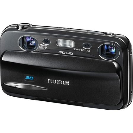

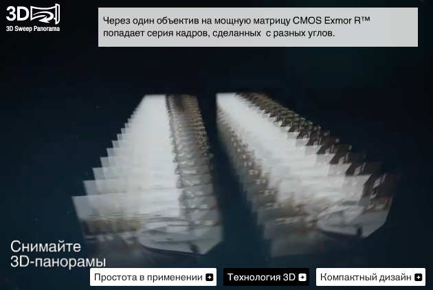

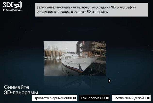

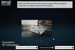

3d фотоаппараты и mpo формат
sony 3d foto.jpg (41209 просмотров) <a class='original' href='./download/file.php?id=2056&mode=view' target=_blank>Загрузить оригинал (25.74 КБ)</a>
fujifilm 3d foto.jpg (41209 просмотров) <a class='original' href='./download/file.php?id=2057&mode=view' target=_blank>Загрузить оригинал (26.48 КБ)</a>
Появились 3d фотоаппараты у фирм Sony и FujiFilm
По сути создается 2 или более снимков с разных углов, которые склеиваются чтобы получить объемное изображение.
Склеиваются они в формате mpo
Так вот стал вопрос: как преобразовать картинки из mpo формата в stl формат?
Или хотя бы сделать 2,5d ?
Или хотя бы в 2d-gray scale?

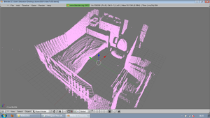

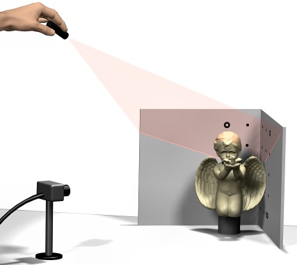

Вариант №2. Лазерная указка и видеокамера
Это разработка инженера-одиночки по имени Sebastian Korczak из Польши.
Это его личные разработки.
Метод: лазерной указки/линейкой в затененной обстановке освещается объект и записывается на видео.
Лазерная указка и считывание вэбкой.jpg (41177 просмотров) <a class='original' href='./download/file.php?id=2150&mode=view' target=_blank>Загрузить оригинал (68.65 КБ)</a>
Полученное видео преобразуется посредством его скрипта на Piton-e в информацию якобы полученную от 3d сканера! )))
Далее информация подается в открытый редактор векторной графики Blender 2.49b API
Полученная комната в векторном формате.png (41177 просмотров) <a class='original' href='./download/file.php?id=2149&mode=view' target=_blank>Загрузить оригинал (110.32 КБ)</a>
который собственно и строит 3d векторное изображение.
(кажется матрица его камеры долго не выдержит снимать в темной комнате пусть и отраженный, но лазер)
Метод с использованием лазерной указки/линейки и считываение видеокамерой далеко не нов.

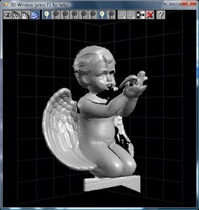

вот аналог... Программа DAVID
http://www.david-laserscanner.com/
а вот к ней руководство на русском http://www.david-laserscanner.com/wiki/ ... ng_started
лучше один раз увидеть чем сто раз прочитать
image_scanning DAVID.jpg (41177 просмотров) <a class='original' href='./download/file.php?id=2151&mode=view' target=_blank>Загрузить оригинал (19.18 КБ)</a>
screenshot_scanning_3d_front.jpg (41177 просмотров) <a class='original' href='./download/file.php?id=2152&mode=view' target=_blank>Загрузить оригинал (71.92 КБ)</a>

Вот описание 2х 3d функций "3D Sweep Panorama" и "Sweep Multi-Angle" фот-а сони:
Как работает функция 3D Sweep Panorama
Для создания любого трехмерного изображения необходимо объединить снимки, снятые под разными углами. В других 3D-фотоаппаратах для создания трехмерного изображения требуется два объектива. В 3D-камерах Cyber-shot применяется технология Sweep Panorama, которая позволяет создавать великолепные снимки при помощи одного объектива.
Достаточно переместить камеру, и она автоматически снимет более 100 кадров под несколькими разными углами. После этого процессор камеры анализирует и сливает эти изображения, создавая полноценную трехмерную фотографию. Чтобы просмотреть еe, достаточно надеть пару 3D-очков или вывести изображение на экран 3D-телевизора
Обратите внимание "любого трехмерного изображения необходимо объединить снимки, снятые под разными углами" для того чтобы просмотреть 3d фотографию - да,
но для векторного изображения этого не всегда достаточно.
Почему? Почитайте вот тут http://homes.esat.kuleuven.be/~konijn/3d/how.html
