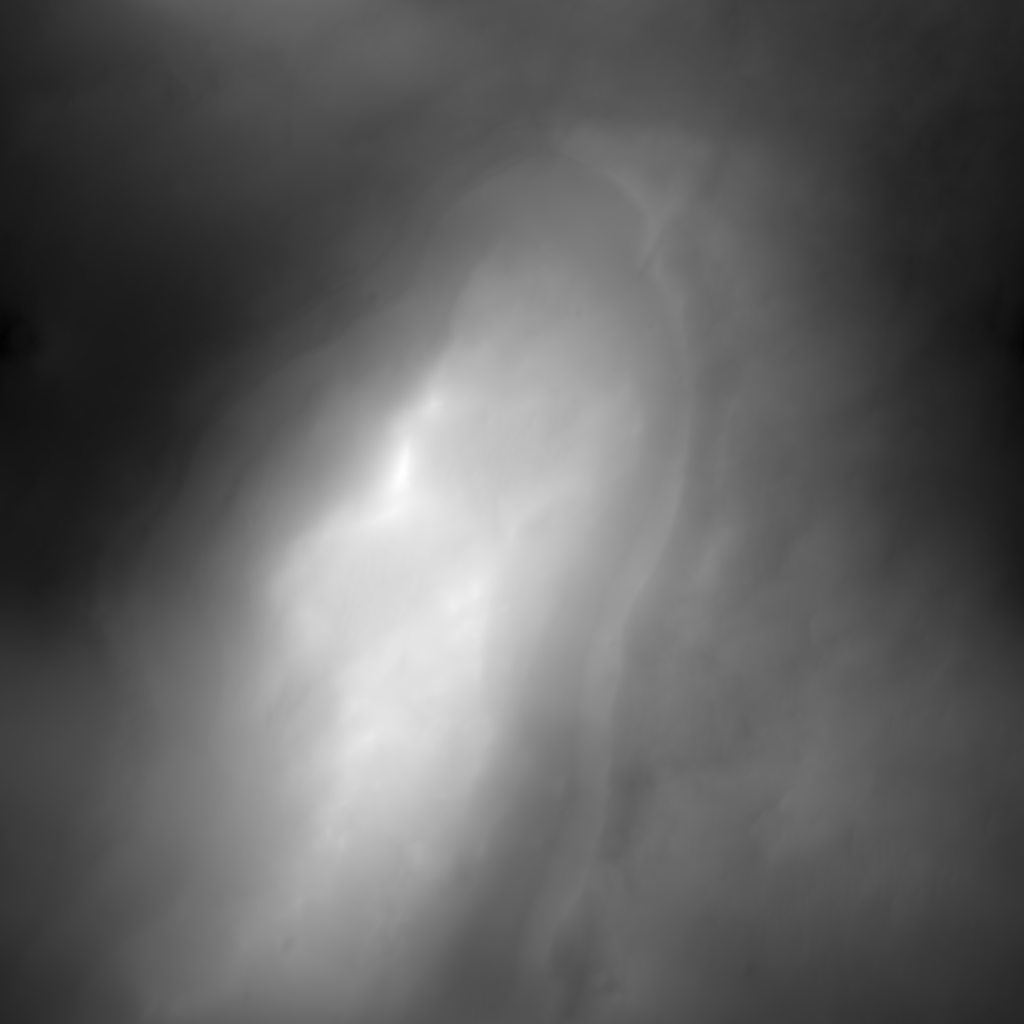

Прорыв в теме - определение 3д по теням - "Shape from Shading" (SFS):
я писал ранее что некоторые проекты(см1, см2) уже определяют объект по теням, но не всегда хорошо.
Преимущество определение 3д по теням в том, что для получения 3д - достаточно только 1й фотки/картинки! Не требуется делать серию снимков или видео.
Примерно так же строит 3д - мозг человека...
Многие проекты только на стадии тестирования и не имеют названий
Проект №1 - Nirgal(ник автора темы "High-Res DEMs from single HiRISE images, First results of new "Shape from Shading" algorithm" на unmannedspaceflight.com)
прямая ссылка
Результаты алгоритма
Сократ - 2д слева, восстановленное по картинке 3д - справа (смотри не перепутай!)<br />Автор специально сделал подсветку с другой стороны чем на фотке слева, чтобы продемонстрировать... (10965 просмотров) <a class='original' href='./download/file.php?id=30997&sid=7441e9be20b3f4fe2c28a74bf6a7633f&mode=view' target=_blank>Загрузить оригинал (233.83 КБ)</a>
некоторые не поверили атору, думая что это он сам рисует 3д.

dem_8bit.jpg (10965 просмотров) <a class='original' href='./download/file.php?id=30996&sid=7441e9be20b3f4fe2c28a74bf6a7633f&mode=view' target=_blank>Загрузить оригинал (27.15 КБ)</a>
автор Nirgal - ссылается на документы в "The College of Information Sciences and Technology" on "The Pennsylvania State University"

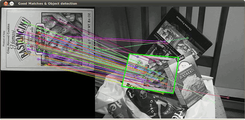

еще проект производящий 3д реконструкцию по фото
cs.washington.edu -Computer Vision (CSE 455), Autumn 2012
ссылка - обязательно перейдите по ссылкам в разделе Links.
3д реконструкцию по фото<br />Example of reconstruction using &quot;Buddha&quot; image set. From left to right: source image (1 of 12), normal vectors, albedo map, depth map, and a reconstructed view. (10933 просмотра) <a class='original' href='./download/file.php?id=31053&sid=7441e9be20b3f4fe2c28a74bf6a7633f&mode=view' target=_blank>Загрузить оригинал (253.44 КБ)</a>
Example of reconstruction using "Buddha" image set. From left to right: source image (1 of 12), normal vectors, albedo map, depth map, and a reconstructed view.
In this project, you will implement an algorithm to construct a height field from a series of 2D images.
тут кстати дается алгоритм в формулами...
так же в этом проекте есть разработки реконструкции 3д - по серии снимков...

Упрощенная схема алгоритма реконструкции 3D по серии снимков или видео использующих фотограмметрию:
1. нахождение на изображении "особых точек" привязки (например алгоритмами SIFT и/или SURF)
поиск особых точек с помощью детектора Харриса (10404 просмотра) <a class='original' href='./download/file.php?id=41145&sid=7441e9be20b3f4fe2c28a74bf6a7633f&mode=view' target=_blank>Загрузить оригинал (357.67 КБ)</a>
openCV SURF (10404 просмотра) <a class='original' href='./download/file.php?id=41148&sid=7441e9be20b3f4fe2c28a74bf6a7633f&mode=view' target=_blank>Загрузить оригинал (484.29 КБ)</a>
openCV SURF
SIFT (10404 просмотра) <a class='original' href='./download/file.php?id=41149&sid=7441e9be20b3f4fe2c28a74bf6a7633f&mode=view' target=_blank>Загрузить оригинал (38.09 КБ)</a>
SIFT
есть мнение что SURF лучше и открытее чем SIFT

Если взять черно-белое изображение как карту высот(normal map) то получим примерно такое...<br />поэтому - не все так просто... (10251 просмотр) <a class='original' href='./download/file.php?id=42527&sid=7441e9be20b3f4fe2c28a74bf6a7633f&mode=view' target=_blank>Загрузить оригинал (1.46 МБ)</a>
Capture_00011.jpg (10251 просмотр) <a class='original' href='./download/file.php?id=42532&sid=7441e9be20b3f4fe2c28a74bf6a7633f&mode=view' target=_blank>Загрузить оригинал (1.37 МБ)</a>
