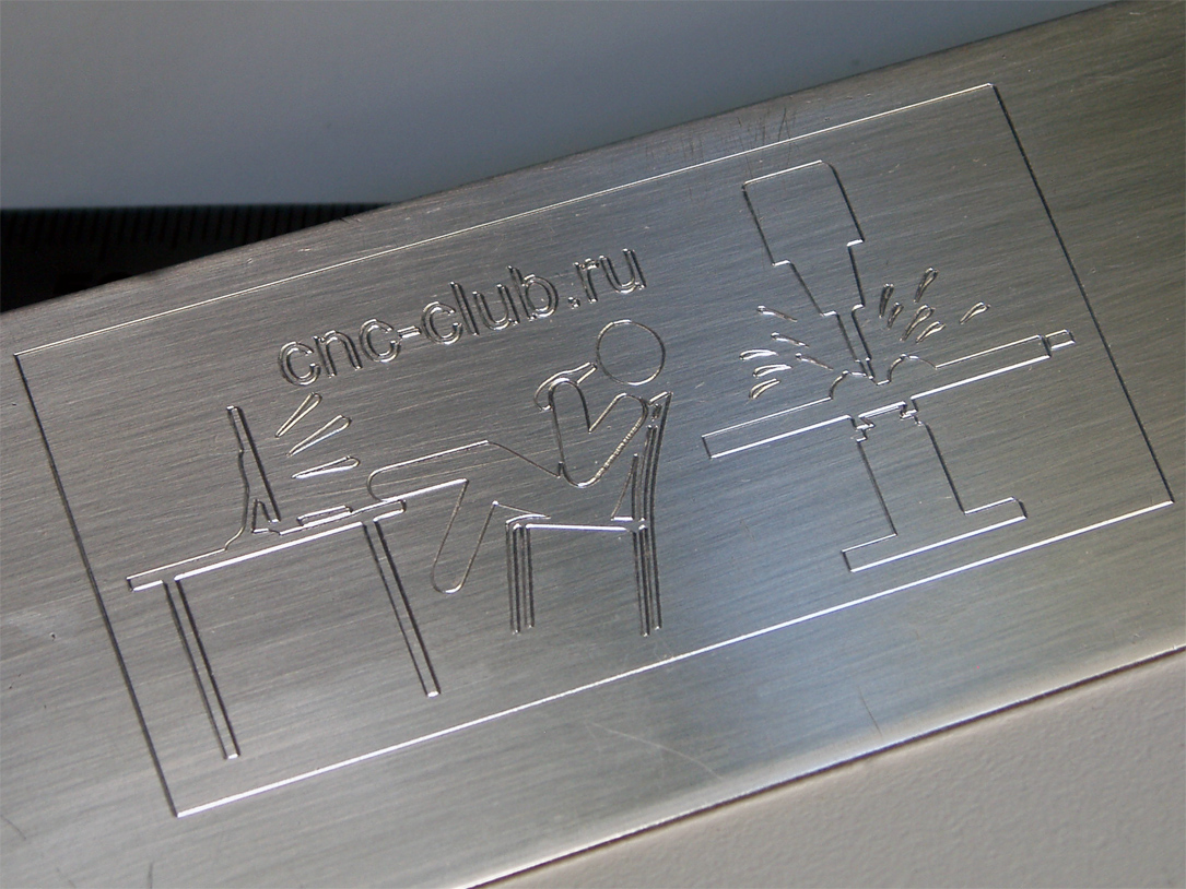

Сегодня тестировал свою новую царапалку с алмазом. Эта приспособа уже под цангу 13 мм, алмазная пика диаметром 10 мм и переходник под тоненький алмаз с хвостовиком 3.15 мм.
P1013240.JPG (11529 просмотров) <a class='original' href='./download/file.php?id=30286&sid=a623061aef0d515deed2706637b406bf&mode=view' target=_blank>Загрузить оригинал (674.64 КБ)</a>
Тяжело фотографировать блестящую поверхность, но вот что получилось
P1013243.JPG (11529 просмотров) <a class='original' href='./download/file.php?id=30288&sid=a623061aef0d515deed2706637b406bf&mode=view' target=_blank>Загрузить оригинал (468.59 КБ)</a>
Это гравировка на нержавейке, ширина прямоугольника 60 мм.
P.S. пойду просить синюю карточку под аватар :)
Re: Чпу гравер
Дрюня писал(а):Сегодня тестировал свою новую царапалку с алмазом. Эта приспособа уже под цангу 13 мм, алмазная пика диаметром 10 мм и переходник под тоненький алмаз с хвостовиком 3.15 мм.
Прикольно срезает.
Правда, местами, кажется, что вибрировало что-то (под рукой человечка, например).
Дрюня
Сообщения: 1986
Репутация: 1504
Откуда: Днепр
Re: Чпу гравер
Сообщение Дрюня »
Скорость большую дал, делал примерно на 30 мм/мин. И прижимал не сильно, получается на скорости не успевает "вырезать" и отталкивает пружину вверх.
Но это всё подстраивать можно и программно и путём замены пружины на более жесткую.
Хотя может быть и вина самого файла, я с сайта растровую картинку дёрнул и отрассировал в корел.

Дрюня писал(а):Скорость большую дал, делал примерно на 30 мм/мин. И прижимал не сильно, получается на скорости не успевает "вырезать" и отталкивает пружину вверх.
Я думал, что такой инструмент может с любой скоростью работать.
А картинку, конечно, в векторе стоило взять.
Никогда бы не подумал, глядя на результат, что траектория создана на основе растровой картинки.
Дрюня
Сообщения: 1986
Репутация: 1504
Откуда: Днепр
Re: Чпу гравер
Сообщение Дрюня »
michael-yurov писал(а): Я думал, что такой инструмент может с любой скоростью работать.
Думаю можно и быстро, только пружину жестче поставить.
На форуме нашел только SVG, а я с ним дела никогда не имел. :wik:
Трассировщик CorelDRAW X6 меня самого приятно удивил...
