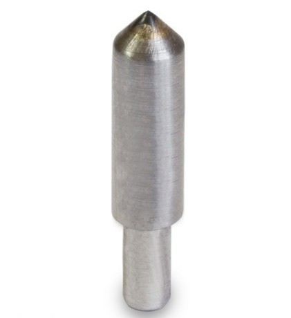

42219729_w640_h640_gravirovalnaya_igla.jpg (12127 просмотров) <a class='original' href='./download/file.php?id=26729&mode=view' target=_blank>Загрузить оригинал (12.45 КБ)</a>
Кто пробовал использовать для гравировки?

Это скорее всего пика для иглоударных станков по камню, либо конус Роквелла. А где нашли дешевле? Я когда искал, находил у нас раза в 3 дороже. Гравировать таким не пробовал, попробуете - отпишитесь.

140 градусов - скорее всего алмаз до металла не достаёт. Алмазом по краске гравирую редко, у меня есть для этого СО2 лазер.

В сравнении с американским алмазным гравером (у них называется Diamond Drag Engraving Cutter),
качество гравировки оставляет желать лучшего.
След на металле оставляет неровный, рваный. Гравированный металл блестит не так ярко,
как после "буржуя".
Не рекомендую использовать алмазные иглы для камней в обработке металла.

Алмаз по камню царапает конечно лучше, чем гвоздь, металл не выдавливает.
Но сама линия рваная, видимо из-за огранки самого кристалла.
Огранка не в виде конуса, как у штатовского, а с несимметричными гранями.
Также, скорей всего используются разные минералы.
Штатовский как будто полирует каждую линию, а от "каменного" остаётся тусклый невзрачный след.

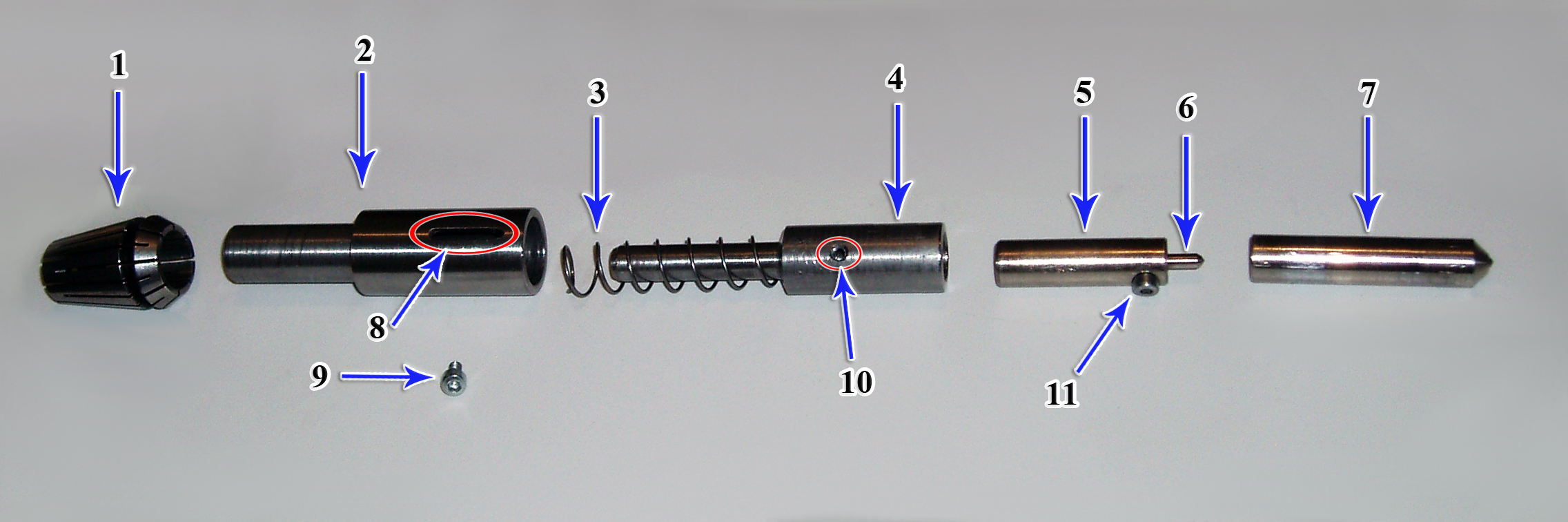

По поступившей в личку просьбе показать "кишки" своего гравера решил выложить фото в этой теме, может кому ещё пригодится,
а может где и зачтётся :hehehe:
детали гравера.jpg (11705 просмотров) <a class='original' href='./download/file.php?id=30326&mode=view' target=_blank>Загрузить оригинал (795.62 КБ)</a>
1) Цанга максимального размера для моего шпинделя Ф 13 мм.
Гравер не обязательно крепить в шпинделе, можно делать крепление где нибудь на плите оси Z.
2) Верхняя часть гравера.
Она же и направляющий цилиндр.
3) Пружина.
4) Нижняя часть цилиндра.
Шток, поршень... или как там её правильно назвать.
5) Переходник с Ф 10 мм под алмазную пику ф 3,15 мм.
Можно без него, если использовать пики одного диаметра.
6) Алмазная пика Ф 3,15 мм
Название моей пики с сайта продавца - DR-Point120: угол 120град, длина 13мм, линия 0.09мм, хвостовик 3.15мм $25
7)Алмазная пика Ф 10 мм
Название моей пики с сайта продавца -1.0 carat: угол 100град, общ.длина 47мм, линия 0.12мм, хвостовик 10мм $15
8) Вырез в верхней части гравера.
Прорезь ограничивает ход болтика "9" и соответственно ход нижней части гравера "4".
9) Болт М3.
Ограничивает ход нижней части гравера, а так же фиксирует алмазную пику "7" либо переходник "5" в гравере.
10) Внутреннее отверстие с резьбой М3 под болт "9".
11) Болт М3.
Фиксирует алмазную пику "6" в переходнике "5"
P.S. В моём случае используя ход штока 10 мм и не очень жесткую пружину я имею возможность гравировать на выпуклых и впуклых вогнутых поверхностях, например на флягах.

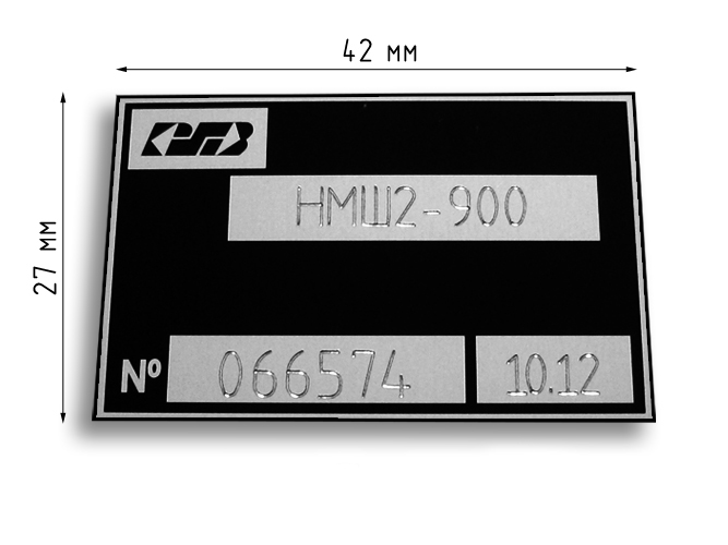

Кстати, при помощи этого гравёра отбираю часть работы у иглоударных маркировщиков. На алюминиевых шильдах толщиной 0,8 мм гравировка не шибко красивая, но на порядок лучше чем образцы иглоударной маркировки, которые мне приносили заказчики.
Вот такие шильды гравирую
шильд.jpg (11705 просмотров) <a class='original' href='./download/file.php?id=30328&mode=view' target=_blank>Загрузить оригинал (113.39 КБ)</a>
