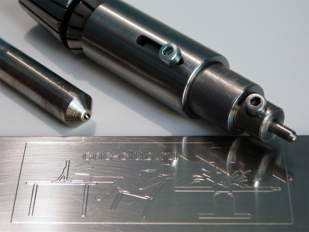

Сегодня тестировал свою новую царапалку с алмазом. Эта приспособа уже под цангу 13 мм, алмазная пика диаметром 10 мм и переходник под тоненький алмаз с хвостовиком 3.15 мм.
P1013240.JPG (11557 просмотров) <a class='original' href='./download/file.php?id=30286&sid=e834188fd0fa5c5ab9d6e5e4180446fd&mode=view' target=_blank>Загрузить оригинал (674.64 КБ)</a>
Тяжело фотографировать блестящую поверхность, но вот что получилось
P1013243.JPG (11557 просмотров) <a class='original' href='./download/file.php?id=30288&sid=e834188fd0fa5c5ab9d6e5e4180446fd&mode=view' target=_blank>Загрузить оригинал (468.59 КБ)</a>
Это гравировка на нержавейке, ширина прямоугольника 60 мм.
P.S. пойду просить синюю карточку под аватар :)
Re: Чпу гравер
Дрюня писал(а):Сегодня тестировал свою новую царапалку с алмазом. Эта приспособа уже под цангу 13 мм, алмазная пика диаметром 10 мм и переходник под тоненький алмаз с хвостовиком 3.15 мм.
Прикольно срезает.
Правда, местами, кажется, что вибрировало что-то (под рукой человечка, например).
Дрюня
Сообщения: 1986
Репутация: 1504
Откуда: Днепр
Re: Чпу гравер
Сообщение Дрюня »
Скорость большую дал, делал примерно на 30 мм/мин. И прижимал не сильно, получается на скорости не успевает "вырезать" и отталкивает пружину вверх.
Но это всё подстраивать можно и программно и путём замены пружины на более жесткую.
Хотя может быть и вина самого файла, я с сайта растровую картинку дёрнул и отрассировал в корел.

По поступившей в личку просьбе показать "кишки" своего гравера решил выложить фото в этой теме, может кому ещё пригодится,
а может где и зачтётся :hehehe:
детали гравера.jpg (11434 просмотра) <a class='original' href='./download/file.php?id=30326&sid=e834188fd0fa5c5ab9d6e5e4180446fd&mode=view' target=_blank>Загрузить оригинал (795.62 КБ)</a>
1) Цанга максимального размера для моего шпинделя Ф 13 мм.
Гравер не обязательно крепить в шпинделе, можно делать крепление где нибудь на плите оси Z.
2) Верхняя часть гравера.
Она же и направляющий цилиндр.
3) Пружина.
4) Нижняя часть цилиндра.
Шток, поршень... или как там её правильно назвать.
5) Переходник с Ф 10 мм под алмазную пику ф 3,15 мм.
Можно без него, если использовать пики одного диаметра.
6) Алмазная пика Ф 3,15 мм
Название моей пики с сайта продавца - DR-Point120: угол 120град, длина 13мм, линия 0.09мм, хвостовик 3.15мм $25
7)Алмазная пика Ф 10 мм
Название моей пики с сайта продавца -1.0 carat: угол 100град, общ.длина 47мм, линия 0.12мм, хвостовик 10мм $15
8) Вырез в верхней части гравера.
Прорезь ограничивает ход болтика "9" и соответственно ход нижней части гравера "4".
9) Болт М3.
Ограничивает ход нижней части гравера, а так же фиксирует алмазную пику "7" либо переходник "5" в гравере.
10) Внутреннее отверстие с резьбой М3 под болт "9".
11) Болт М3.
Фиксирует алмазную пику "6" в переходнике "5"
P.S. В моём случае используя ход штока 10 мм и не очень жесткую пружину я имею возможность гравировать на выпуклых и впуклых вогнутых поверхностях, например на флягах.
Кстати, при помощи этого гравёра отбираю часть работы у иглоударных маркировщиков. На алюминиевых шильдах толщиной 0,8 мм гравировка не шибко красивая, но на порядок лучше чем образцы иглоударной маркировки, которые мне приносили заказчики.
Вот такие шильды гравирую
шильд.jpg (11434 просмотра) <a class='original' href='./download/file.php?id=30328&sid=e834188fd0fa5c5ab9d6e5e4180446fd&mode=view' target=_blank>Загрузить оригинал (113.39 КБ)</a>
