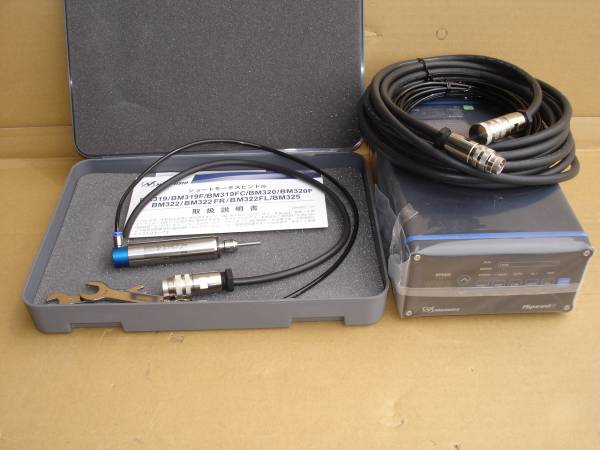

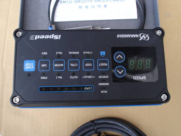

evgenyjp
Сообщения: 1483
Репутация: 802
Откуда: Japan
Re: Чпу гравер
Сообщение evgenyjp »
там скорей всего стоит что-то типа такого микро шпинделька, специально для гравировки:
1.jpg (14496 просмотров) <a class='original' href='./download/file.php?id=21982&mode=view' target=_blank>Загрузить оригинал (34.19 КБ)</a>
2.jpg (14496 просмотров) <a class='original' href='./download/file.php?id=21983&mode=view' target=_blank>Загрузить оригинал (30 КБ)</a>
3.jpg (14496 просмотров) <a class='original' href='./download/file.php?id=21984&mode=view' target=_blank>Загрузить оригинал (29.31 КБ)</a>
они есть очень мелкие 20,30мм в диаметре, но высокооборотистые, 40-150тыщ оборотов, воздушные (тоесть крутятся воздухом), мощность около 100Вт.
а на том видео еще какая-то насадка, как я понял для определения постоянного контакта с поверхностью и через нее сразу же идет вытяжка стружки.

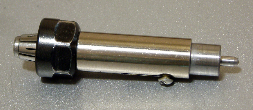

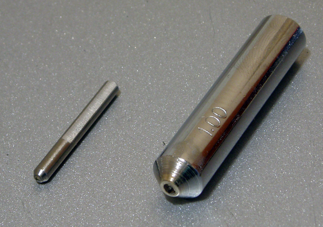

На сколько я разобрался в принципе работы таких станков - это обычный ЧПУ фрезер со своим софтом и космической ценой, работает как фрезами так и алмазами без вращения. Я на своего китайца CNC3040 сделал царапалку с похожим принципом работы. Гравирует тонкие линии не глубоко, но гравировка смотрится отлично (на флягах, зажигалках, губных гармошках и т.д). Использовать для царапания без вращения авто-керно, фрезы или заточенный вольфрамовый электрод - не выйдет, все эти штуки некрасиво царапают, выдавливая гравируемый материал в стороны. Красиво гравирует алмазная пика - у нас такую можно купить примерно за 20$, они бывают с разным углом заточки и разного диаметра самой пики, бывают с природным либо синтетическим алмазом.
У меня на вооружении вот такие:
алмаз для гравировки без вращения (14398 просмотров) <a class='original' href='./download/file.php?id=22024&mode=view' target=_blank>Загрузить оригинал (302.82 КБ)</a>
Слева пика 3,15 мм с природным алмазом, угол заточки 90 градусов. Справа пика диаметром 10 мм, синтетический алмаз и угол заточки примерно 100 градусов.
Сама приспособа сделана для установки в мой 800 ватный шпинделёк, под максимально возможную для него цангу диаметром 7 мм. Выглядит она вот так:
пика2.jpg (14398 просмотров) <a class='original' href='./download/file.php?id=22026&mode=view' target=_blank>Загрузить оригинал (339.68 КБ)</a>
пика1.jpg (14398 просмотров) <a class='original' href='./download/file.php?id=22025&mode=view' target=_blank>Загрузить оригинал (593.33 КБ)</a>
Кстати таким способом можно гравировать и на "в меру" искривлённых поверхностях. Включать вращение шпинделя при гравировке таким алмазом не стоит :hehehe: , проверено. Кстати, у меня в будущих планах собрать небольшой станочек именно для такой гравировки, думаю самые дохленькие направляющие, слабенькие ШД и ременной привод для царапания алмазом сгодится...
Для гравировки УП создаю в ArtCam, станком управляет Mach3.
Если Вы обратили внимание на фирменные устройства для "царапалки", там сделана накатка и есть фиксатор положения - это регулировка сжатия внутренней пружины для работы по разным материалам. Для твердых материалов делается по жестче, для мягких помягче. Я делаю это с помощью УП, ход пружины в моей приспособе 10мм и под разные материалы задаю разную глубину инструмента за проход и прижим получается с разной силой.
Кстати на буржуйском такой вид гравировки называют diamond drag engraving . Можете ввести эти слова на том же ютубе и Вы увидите кучу таких приспособ как заводских так и homemade.
Вот ещёнарыл в компе старое видео первых гравировок этим алмазом. Простите за качество видео, снимал на старенький калькулятор.https://www.youtube.com/watch?v=ExBhLkz766M
