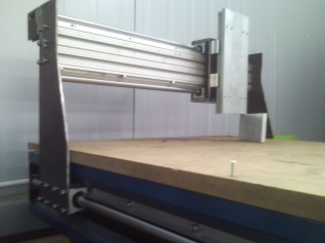

немножечка продвинулся...
140116_135538.jpg (3538 просмотров) <a class='original' href='./download/file.php?id=23586&mode=view' target=_blank>Загрузить оригинал (49.69 КБ)</a>
140116_135613.jpg (3538 просмотров) <a class='original' href='./download/file.php?id=23587&mode=view' target=_blank>Загрузить оригинал (44.18 КБ)</a>

Re: Станок для проверки потенциала стакостроителя
Красиво! :good:
А стенки портала не тонковаты? Как с их жесткостью при сгибе вдоль оси Y?

Nick писал(а):А стенки портала не тонковаты?
6 мм. пока ребра жесткости не ставлю, жду испытаний.

Тима писал(а):жду испытаний.
Которые покажут что ребра таки надо ставить :)

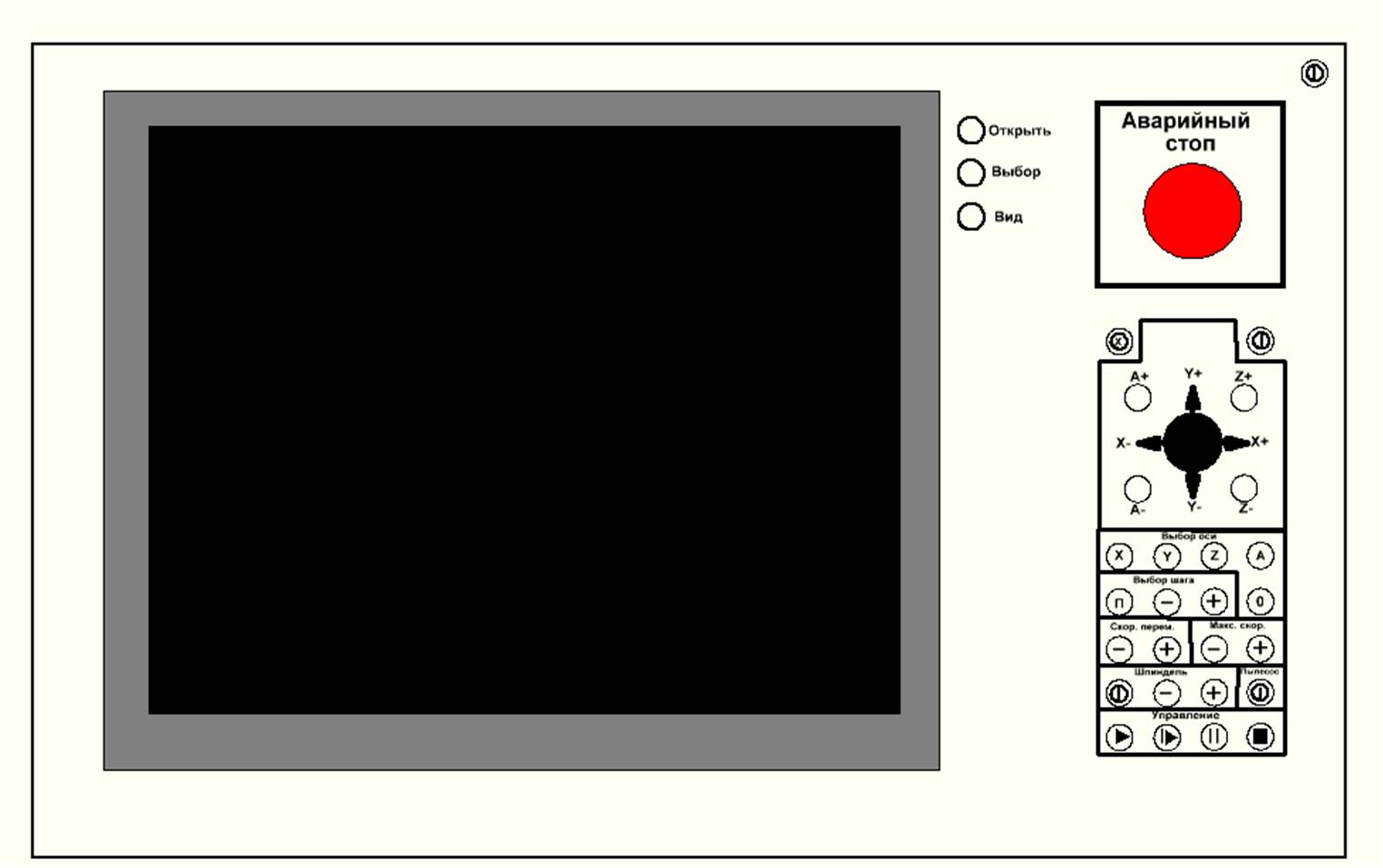

Набросал вид лицевой части пульта. Выкладываю на обозрение:
Вид панели. (3115 просмотров) <a class='original' href='./download/file.php?id=25331&mode=view' target=_blank>Загрузить оригинал (73.57 КБ)</a>
Вид панели.
Кнопки управления (3115 просмотров) <a class='original' href='./download/file.php?id=25332&mode=view' target=_blank>Загрузить оригинал (49.13 КБ)</a>
Кнопки управления
Какие будут советы? Какие кнопки добавить/убрать?
СОЖ нЭту
Сообщение Тима »
Обрабатываться планируется дерево и МДФ. Да и стол из МДФ. Поэтому вместо СОЖ пылесос.

aaleksander
Сообщения: 567
Репутация: 118
Откуда: г. Ухта
Сообщение aaleksander »
Не вижу кнопки "домой". Ноль вижу, но это, наверное, отступ?
Или наоборот.
Сообщение Тима »
aaleksander писал(а):Не вижу кнопки "домой". Ноль вижу, но это, наверное, отступ?
Или наоборот.

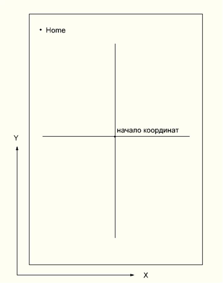

Это обнуление осей! А про "домой" забыл! Спасибо!
Кстати, можно ли в линуксЦНЦ сделать разные координаты "дом" и начала координат?
Вот так:
Рисунок1.jpg (3094 просмотра) <a class='original' href='./download/file.php?id=25333&mode=view' target=_blank>Загрузить оригинал (25.19 КБ)</a>
И чтоб управлялись разными кнопками...
Дорогу осилит идущий!
Одна система называется абсолютные координаты другие относительные есть практически во всех станках.
А если используется несколько координат на столе, то это уже офсеты :)
Тима писал(а):Кстати, можно ли в линуксЦНЦ сделать разные координаты "дом" и начала координат?
Можно. Указываются координаты датчиков Home и смещение от них до начала координат.
Сообщение Тима »
Это код G54?
Тима писал(а):Это код G54?
Нет, это Home offset, задаются в ini-файле при настройке станка. А G54-G59.3 - это пользовательские системы координат, задаются при работе.
Не, это в ini.
В home_offset пишешь положение датчика. В home - то место где хочешь, чтобы станок остановился после хоуминга.
EMC2 Integrators Manual Перевод на русский язык #18

Тима писал(а):Какие кнопки добавить/убрать?
а кнопка измерения длины инструмента?
