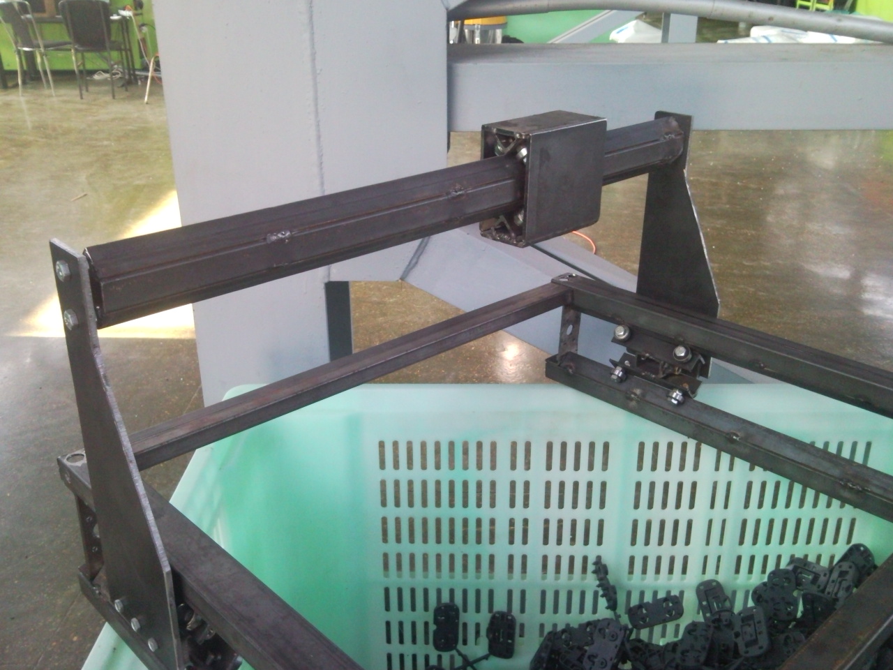

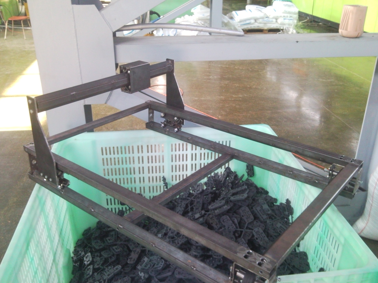

Пока жду оформления банковской карты для совершения покупок на ебее, решил попробовать собрать станок поменьше. Ну, заодно будет помощник в сборке большого...
Ну, собственно вот что удалось собрать за (почти)неделю:
общий вид
общий вид
З.Ы. Стоит на ящике нашего производства(НЕ РЕКЛАМА :attention: )
ось Y
ось Y

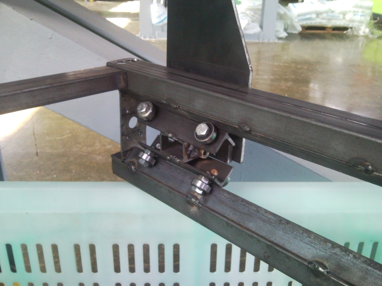

каретка оси Х
каретка оси Х

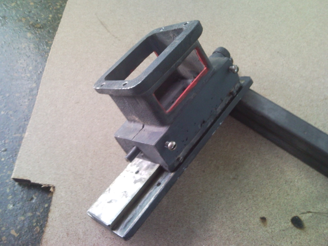

каретка оси Y
каретка оси Y

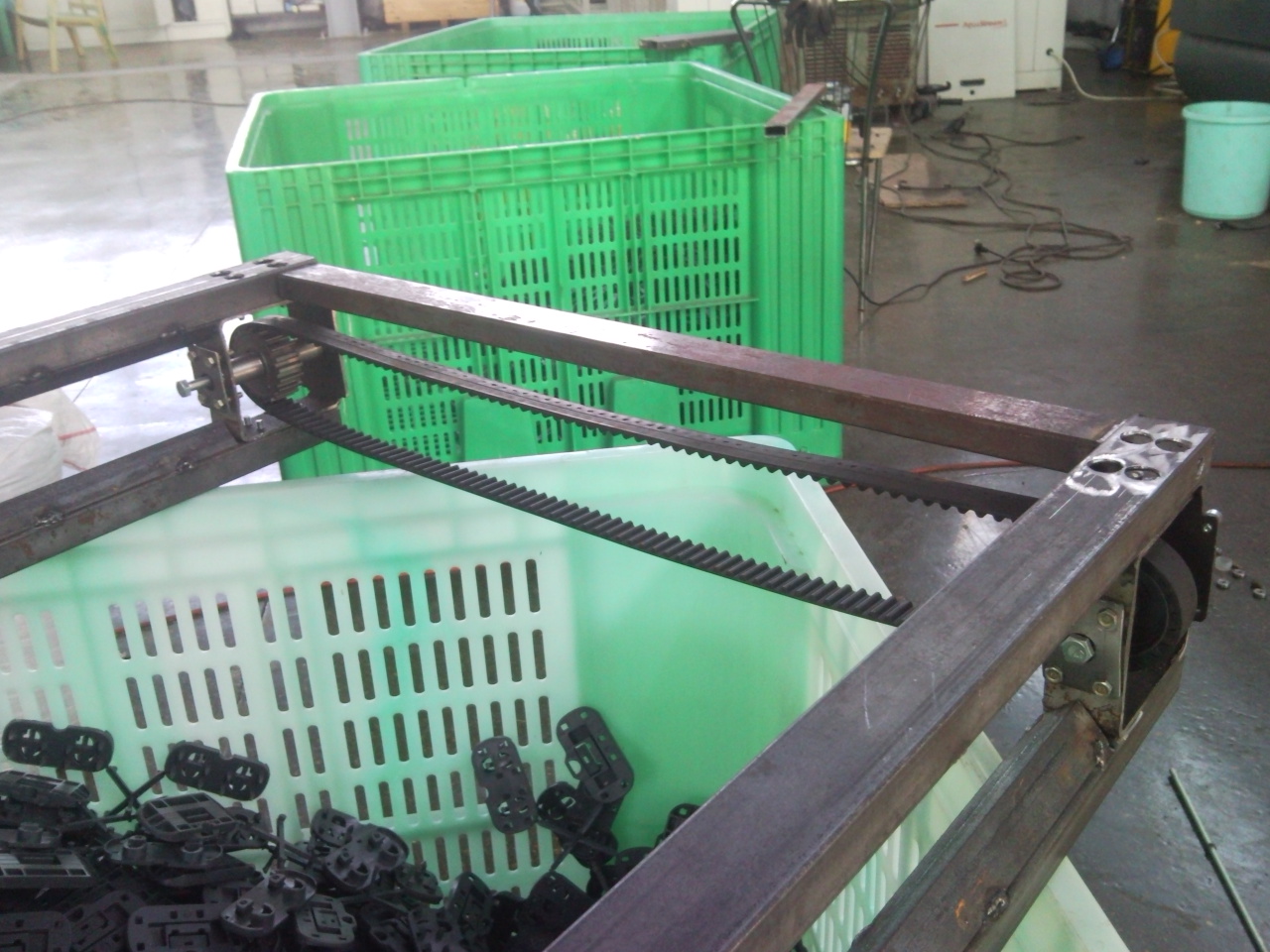

ременная передача между шпильками
а это подфрезерую и хочу использовать как ось Z
Никаких схем и чертежей не делал, все додумывалось по ходу :thinking: .
Все ездиет легко, люфтов тоже вроде нет! На приводе оси Х будут(пока) стоять строительные шпильки, на Y-ременная передача, на Z уже стоит винтовая передача.
Ход по Х - 600мм, по Y - 600, по Z - 100мм.
Ну вот пока и все!!!

За неделю!!! Вот это скорость :)!

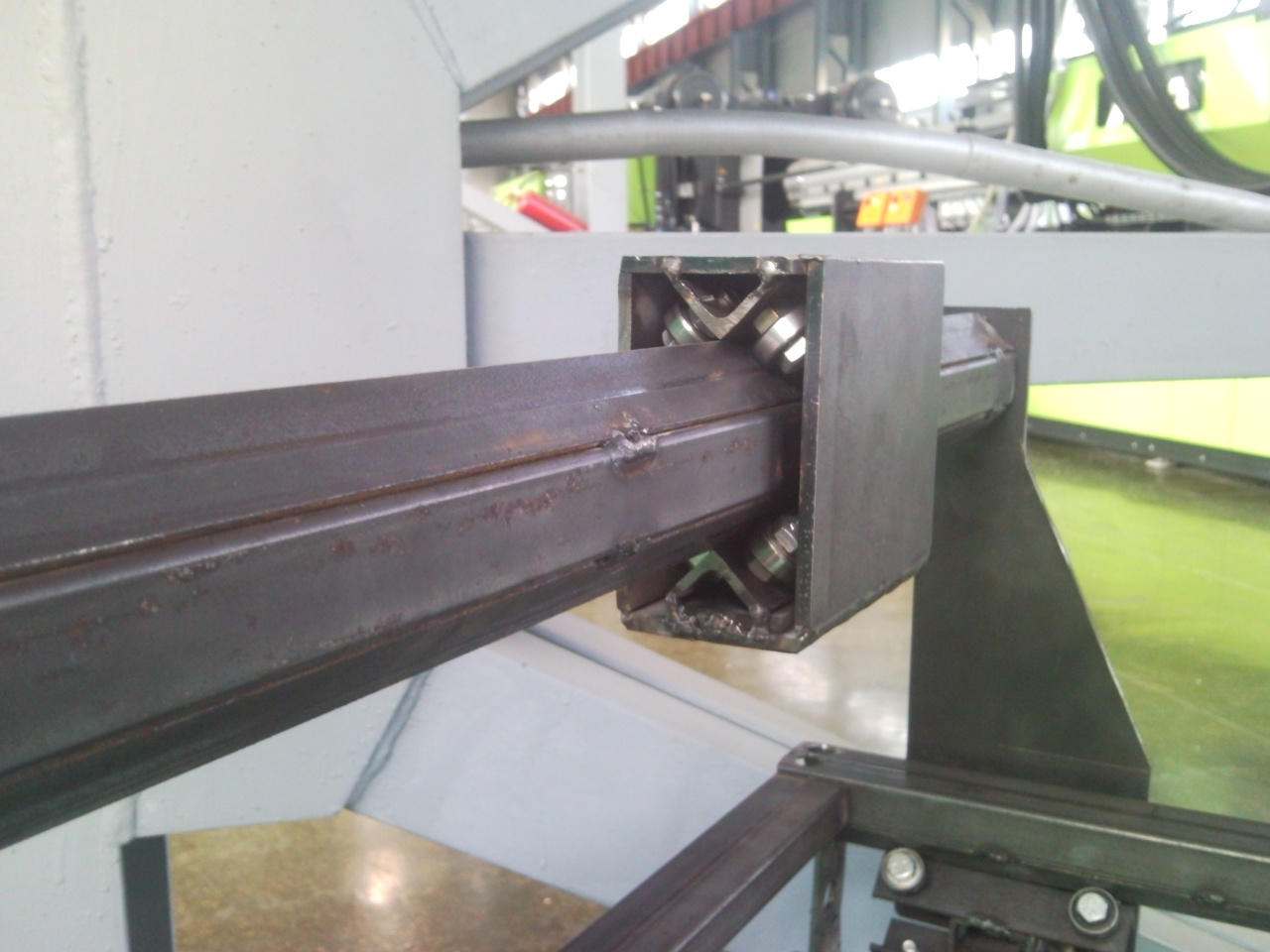

Не нравится мне такая конструкция оси X - если начнешь делать натяг на подшипниках, труба по-середине просто прогнется. В этом плане ось Y выполнена гораздо лучше.
Кстати, сколько по весу получился портал? С такими-то стенками :)?
И что это был за агрегат который пойдет на ось Z?

Nick писал(а):За неделю!!! Вот это скорость !
Я старался :roll:
Собираю на работе, станок(рабочий) работает в автомате, да и пацаны подстраховывают и если нет проблем, собираю свой станочек.
Пока станок собирал в тайне от начальства, но сегодня поговорил с Шефом и он дал добро на сборку станка на работе!
Я вышел из подполья... :hehehe:
Nick писал(а):Не нравится мне такая конструкция оси X
Поэтому не стал соединять каретки оси Х внутри стола. Если что можно перемычки кинуть посередине!
Nick писал(а):Кстати, сколько по весу получился портал? С такими-то стенками ?
Пока не взвешивал, взвешу когда Z будет готова, все равно разбирать для покраски!
Nick писал(а):И что это был за агрегат который пойдет на ось Z?
Даже не знаю, подогнали конструкцию. Там еще много лишнего было прикручено, пришлось убрать!

Тима писал(а):Поэтому не стал соединять каретки оси Х внутри стола. Если что можно перемычки кинуть посередине!
Тоже не очень хорошо... ну раз уже сделал... увидим, что из этого получится :).

Nick писал(а):Тоже не очень хорошо
а что в этом плохого?
Дорогу осилит идущий!
Re: Станок для проверки потенциала стакостроителя
Тима писал(а):а что в этом плохого?
Если бы снизу была бы балка было бы жестче, плюс порта бы меньше скручивало. В принципе, снизу можно будет еще балку прицепить. Но пока так оставь, если что, потом приделаешь.

Nick писал(а):Передача я так понимаю будет винт-гайка?
По Х пока да! Кстати, прошлой ночью собрал передачу по Х(соединил обе шпильки ременной передачей, шкивы и ремень ГРМ) и попробовал покрутить шуруповертом! Все ездит довольно таки неплохо! Но все-же склоняюсь к тому, что буду переделывать под ремень(изходя их опыта master_70
Под ремень скорее всего будут нужны более мощные движки.

Тима писал(а):Имеешь в виду именно под ГРМ или под любой(зубчатый) ремень?
Любой, прикинь сам:
Винт-гайка максимум 2мм на оборот.
Ремень со шкивом диаметром 10мм (а это очень мало) это уже 31мм - в 15 раз больше. Если брать ремень ГРМ там диаметр шкива будет наверное от 30мм, а это уже около 100мм на оборот, что в _50_ раз больше.
