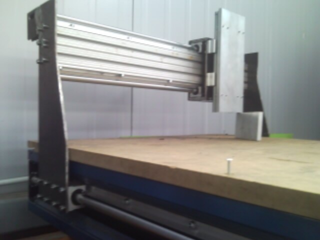

немножечка продвинулся...
140116_135538.jpg (3507 просмотров) <a class='original' href='./download/file.php?id=23586&sid=d86ec80c34705d1f04d10c7580e24d72&mode=view' target=_blank>Загрузить оригинал (49.69 КБ)</a>
140116_135613.jpg (3507 просмотров) <a class='original' href='./download/file.php?id=23587&sid=d86ec80c34705d1f04d10c7580e24d72&mode=view' target=_blank>Загрузить оригинал (44.18 КБ)</a>

Красиво! :good:
А стенки портала не тонковаты? Как с их жесткостью при сгибе вдоль оси Y?

Nick писал(а):А стенки портала не тонковаты?
6 мм. пока ребра жесткости не ставлю, жду испытаний.

Тима писал(а):жду испытаний.
Которые покажут что ребра таки надо ставить :)

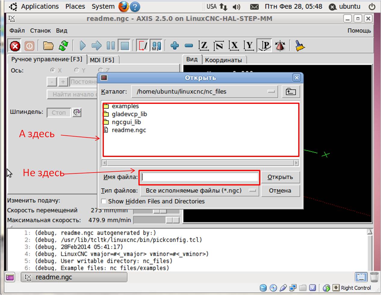

Еще вопросик:
Хочу настроить систему так, чтоб без острой необходимости не использовать клаву и мышь, а управляться кнопками на панели. При нажатии "О"(открыть файл) открывается диалоговое окно в котором курсор стоит в графе "имя файла" и чтоб переместить курсор в окно выбора файла нужно несколько раз нажать кнопку "Tab" либо шелкнуть на окне ПКМ.
Немного не удобно. Можно ли как нибудь сделать так, чтоб при открытии этого окна курсор находился там где надо по умолчанию?
З.Ы. Я тут много букв написал, думаю рисунком будет понятнее...
Рисунок.jpg (3019 просмотров) <a class='original' href='./download/file.php?id=25354&sid=d86ec80c34705d1f04d10c7580e24d72&mode=view' target=_blank>Загрузить оригинал (152.34 КБ)</a>

Можно, но очень не просто. Это стандартный диалог, чтобы его менять надо менять axis... что в общем не оч хорошо...
Так сложно пару раз таб жамкнуть?

Nick писал(а):Так сложно пару раз таб жамкнуть?
Пару??? Семь раз надо жамкнуть чтоб перейти в нужное окно! А если случайно жамкнуть восьмой раз, придется еще семь раз жамкать.

Shift+Tab
в "обратную сторону" :)
