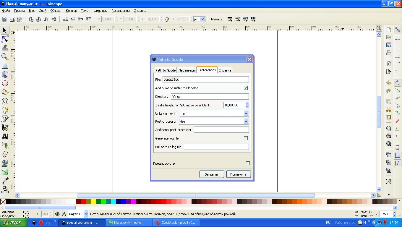

Но не понял где и что менять в Inkscape? Там на англ.
Re: Gcodetools - plug-in Inkscape для экспорта в Gcode
Без английского с компами и электроникой всегда будет плохо. Советую учить.

Это понятно, но не понятно, что и как там прописать.
Ещё столкнулся с непонятным явлением: почему то файл получается в несколько проходов, хотя в таблице инструментов стоит depth step 1.0 - величина заглубления
WWW116 писал(а):Ещё столкнулся с непонятным явлением: почему то файл получается в несколько проходов, хотя в таблице инструментов стоит depth step 1.0 - величина заглубления
Это шаг заглубления. Если полная глубина обрабтки больше шага - обработка будет выполнена за несколько шагов.
Команды в начало и конец файла проще всего добавить через header или footer - для этого просто создаем файлы с именами "header" и "footer" в директории, в которую будет складываться Gкод, и они заменят стандартные header и footer.

Если честно, не совсем понял.
В директории где указаны f:\ngc ? И как это прописать без ошибок?
WWW116 писал(а):В директории где указаны f:\ngc ?
да.
WWW116 писал(а):И как это прописать без ошибок?
просто файл footer с любым содержанием (тем, что ты написал) и все.
