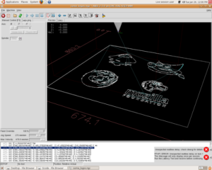

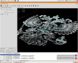

Сгенерированный Gкод в EMC2 (741453 просмотра) <a class='original' href='./download/file.php?id=507&mode=view' target=_blank>Загрузить оригинал (21.99 КБ)</a>
ТипРасширение векторного
Написана наPython
обеспечение (Windows, Linux,
MacOS)
Версия1.7 от 01.07.2010
ЛицензияGNU GPL
Количество загрузок7800+
Экспорт в Gcode

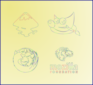

Screqnshot.png (744695 просмотров) <a class='original' href='./download/file.php?id=123&mode=view' target=_blank>Загрузить оригинал (154.76 КБ)</a>
Gcodetools cnc обработка площади (737575 просмотров) <a class='original' href='./download/file.php?id=771&mode=view' target=_blank>Загрузить оригинал (147.75 КБ)</a>
