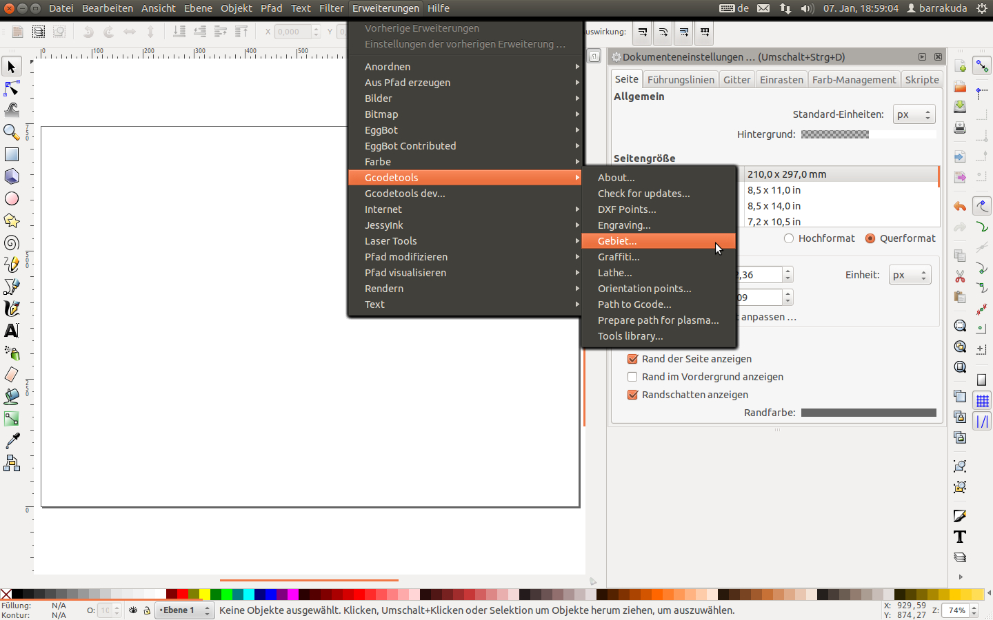

В версии 1.7 не нашел никаких "area -> Fill area".
Скачивал из первого поста, ставил по инструкции.
Что делать?
и кто виноват ;)
sandman
Сообщения: 257
Зарегистрирован: 31 мар 2011, 19:09
Репутация: 19
Откуда: Германия, Horb am Neckar
Re: Gcodetools - plug-in Inkscape для экспорта в Gcode
Сообщение sandman »
У меня система не на русском, но я думаю что по фотографиям будет понятно:
Шаг первый (4499 просмотров) <a class='original' href='./download/file.php?id=23176&sid=392b545f01d2c17f24b7f8d59da45cbf&mode=view' target=_blank>Загрузить оригинал (504.47 КБ)</a>
Шаг первый
Шаг второй (4499 просмотров) <a class='original' href='./download/file.php?id=23177&sid=392b545f01d2c17f24b7f8d59da45cbf&mode=view' target=_blank>Загрузить оригинал (161.92 КБ)</a>
Шаг второй

Версия Inkscape 0.47.0-2
В чем же может быть проблема?
1.png (4433 просмотра) <a class='original' href='./download/file.php?id=23275&sid=392b545f01d2c17f24b7f8d59da45cbf&mode=view' target=_blank>Загрузить оригинал (16.67 КБ)</a>
Помощь по станкам Unimat CNC
Надо правильно написать директорию вывода.
Скорее всего не хватает имени пользователя.
Сообщение Unimat »
Спасибо. Оказалось все так просто.
Хотелось бы поблагодарить всех тех, кто записывал видеоуроки и руководство пользователя.
Все предельно просто и доступно
