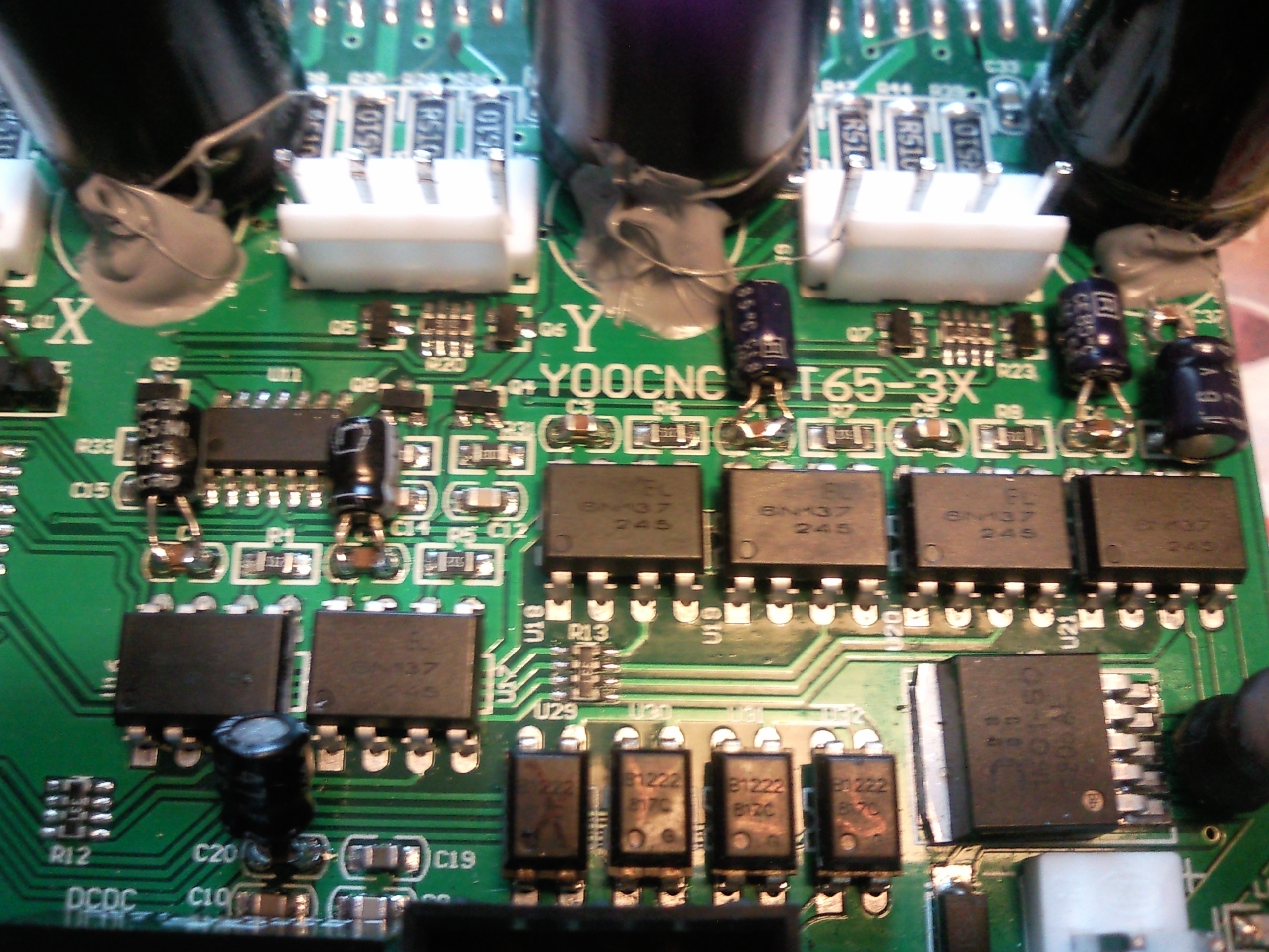

Старший сын деда Ляо – плохо плату развёл. Шина питания проходит через драйвера последовательно, да и с ёмкостями пожадничали.

Вот фото , ...конечно, страшно смотрится (и мне стыдно) – но это был очередной тестовый вариант, - не до красоты. Под новые кондёры пришлось сверлить отверстия.

Совет по контроллеру такой.
1. развести общий и силовой прямо от разъёма хорошим проводом.
2. поменять-увеличить ёмкость на плате БП.
3. убрать кондёры с 15 ноги (если мы про 6560 то 15и16 и так на общем)
4. добавить кондёров на логику ( где 5V)
(5. увеличить емкость на драйверах – уже готово.)
и просто для души :) – приклеить автомобильную виброизоляцию на «металлическую плоскость» (по X) , эта штука иногда дико резонирует от работы шпинделя.

kod007 писал(а):1. развести общий и силовой прямо от разъёма хорошим проводом.
Вот это все надо с подробными инструкциями. Где, что и куда конкретно кого паять )))) Я литейщик... в электронике только по мануалам ))))))))))))))))))))))))))))

Эту позорную фотку (последнюю), я затем и повесил - там всё видно. (ну типа того :) )
Припаяй три толстых провода к плюсу разъёма (подключения питания 24v) – и раскинь их на плюсы больших кондёров(которые рядом с драйверами). Тоже самое - сделай с минусом (общий там тоже – не фонтан).
Каждый драйвер должен питаться независимо от другого, и иметь запас питания (ёмкость побольше).
После этого, уже должна быть разница - даже звук работы движков должен измениться.
«2. 15 ногу каждой микросхемы притянул к земле керамическим кондером 470 нФ» - я бы убрал. Или фото хотя бы – где это.

Которые у тебя черные провода - я сделал.
Проверил - бегает на 5200, но однозначно нужно выкинуть эти спиральные муфты к чертям собачьим :pssdoff: они сжимаются двумя пальцами на 1,5 мм :freak:
