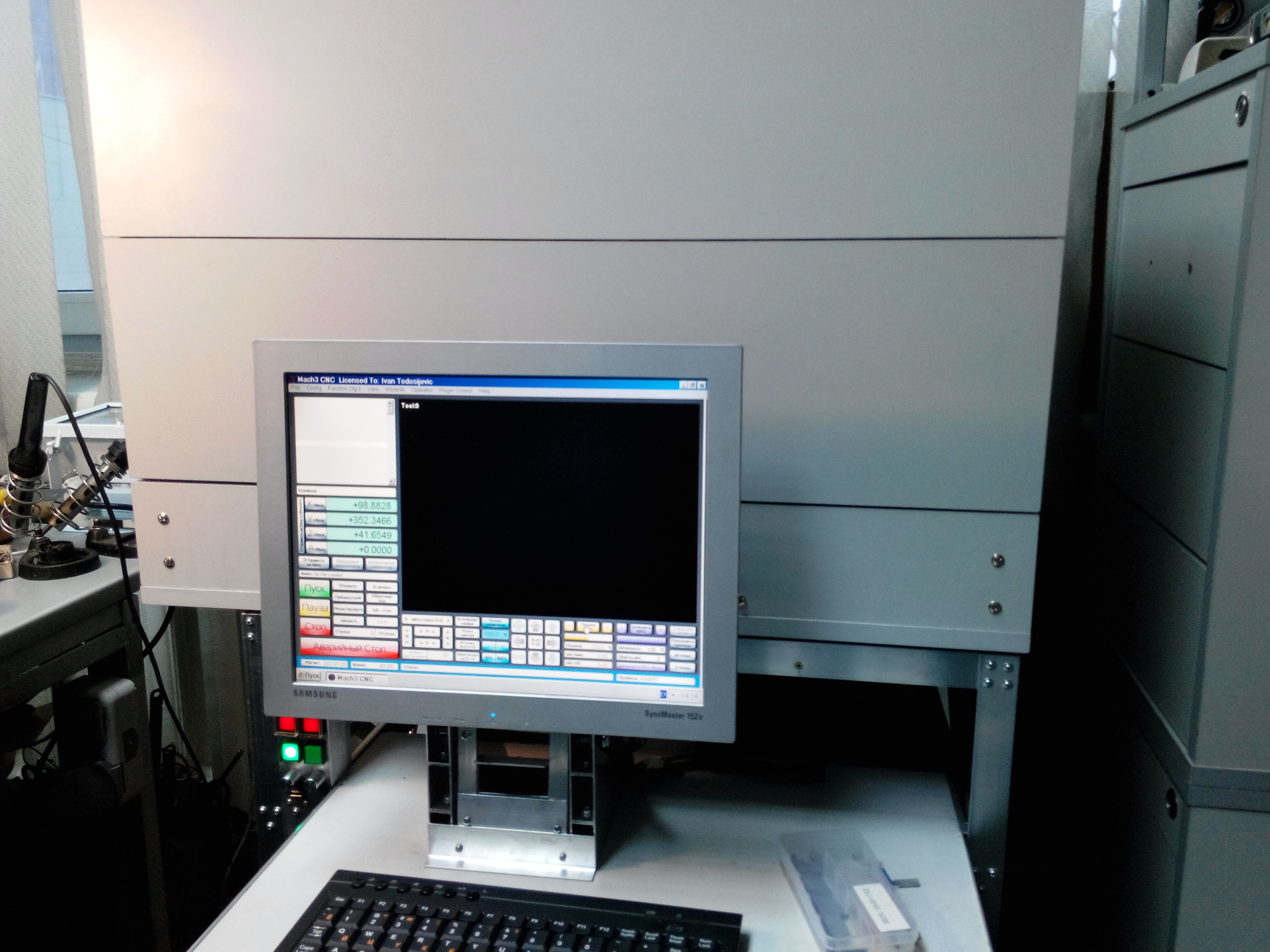

А, пока, мирно живём – построил ему «домик», (он мне активно помогал).
Создал ему все условия для комфортной работы – вроде бы он доволен.
IMG_20131107_141717.jpg (5589 просмотров) <a class='original' href='./download/file.php?id=22869&mode=view' target=_blank>Загрузить оригинал (1.82 МБ)</a>
IMG_20131213_164043.jpg (5589 просмотров) <a class='original' href='./download/file.php?id=22871&mode=view' target=_blank>Загрузить оригинал (2.53 МБ)</a>
Тоже, контроллер тюнинговал – стал работать на 4000 (стабильных) но при G0 его надо было дюбелями пристреливать к бетонному полу, да и концевики становятся - бесполезными, - убрал до 2700. Я это не к тому что « - посмотрите каких успехов я добился в народном хозяйстве», а к тому что станок срывается - не из за резонанса муфт (имхо конечно).
- у Вашего станка (вернее контроллера) есть ещё не раскрытый потенциал.
