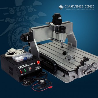

Волею случая оказался у меня такой станочек.
3040z-4d.jpg (9350 просмотров) <a class='original' href='./download/file.php?id=22812&mode=view' target=_blank>Загрузить оригинал (29.44 КБ)</a>
Все-бы ничего, но он страшным образом пропускал шаги на скоростях выше 1000 мм/мин.
В черненькой металлической коробочке установлен БП с тороидальным трансформатором, трехосевой контроллер на ТВ6560 и отдельный драйвер для поворотки на этой-же замечательной микрухе.
Шпиндель воздушного охлаждения не знаю на сколько ватт, но руками на максимальных оборотах не остановил, ибо чуть пальцы трением не сжег )))) Включать шпиндель можно из программы или в ручном режиме (стоит тумблер переключения). Из Мач оборотами его управлять наверное не получится, хотя хз - не копал там еще.
Микрошаг можно менять только на поворотке. На остальных осях с завода стоит полушаг и как его изменить я еще не дотумкал.
Покурив нерусские форумы нашел решение:
1. установленные электролитические конденсаторы на 100 мкФ заменил на 2200 мкФ;
2. 15 ногу каждой микросхемы притянул к земле керамическим кондером 470 нФ.
Чудо произошло! Станок не только шаги не пропускает, но и скорость увеличилась. Сейчас он уверенно летает выше заявленной 2000 мм/мин.
Правда необходимо поменять муфты на те, что с полиуретановой вставкой. Родные резонируют жутко и из-за этого станок срывается (хотя может и не из-за этого).
Во всяком случае G0 на 2000 бежит смело.
Особенно хорошо заметны изменения в линуксЦНЦ. Но для выполнения УП в линуксе, я так понял, нужно поставить на станок концевики, ибо пляски с бубном вокруг сообщения о ненайденных началах меня, если честно, забодали.
Ну этот вопрос решаем. На плате контроллера есть три отверстия под пайку шпеньков для подключения концевиков - сделаем.
Есть на станочке и авто 0 Z. Все работает отлично.
Поворотная ось, кстати, работает более чем стабильно, хотя есть некоторые несущественные замечания.
Управляется станок стареньким ПК на атлоне. Установлена ОС MicroXP. В Мач3 работа стабильная, а вот для линуксЦНЦ надо что-то менять - ланеси ну очень высокий (могет не нравится радеон 9600?)
В настоящее время в системник компьютера запихиваю станочные поторха. ЖК монитор на 17 дюймов будет установлен в боковую стенку системника. Рядом с ним будут установлены кнопочки/тумблерочки.
Если нужно - сделаю видео/фото работы станка на перепаянном контроллере, но, думаю, нужно сначала с муфтами вопрос решить.
з.ы.: Еще хочется шпиндель на него водянку 800W.
