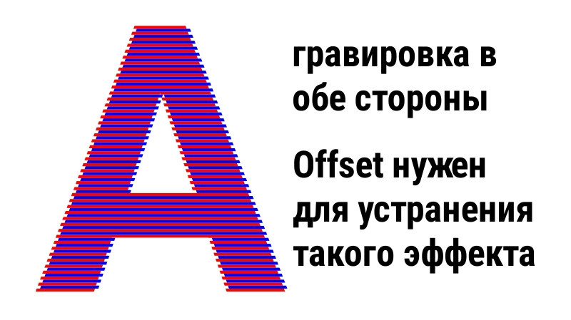

UmkaAP писал(а):Спасибо ArrSoft и Козёл за подробные ответы. Ставил драйвера 8825 Vref 0.8 свист давящий на уши и дико греются. Вернул 4988. Уменьшил скорость и ускорение так, чтобы при возврате головки из правого нижнего угла в левый верхний не происходил срыв двигателей. Попробовал выжечь векторный рисунок с разрешение 300 точек (размер точки получился 0,085 мм ранее было 0,254 мм). В живую пропусков не видно, на фото вроде есть. При выжигании линии в 100 мм по Х ровно 100 мм, по У 99,7 мм. Только сейчас увидел, что оффсет есть в программе. Без него глубоко прожигает края. В теории можно увеличить ускорение и скорость, ведь при выжигании/ резке небольшого объекта головка не успеет разогнаться до срыва двигателя. Нужно еще побороть точки запуска лазера. Вечером промыл и смазал подшипники. Очень не нравятся sbr, как ни зажимай (если только до полного клина) у них люфт вверх от оси движения.

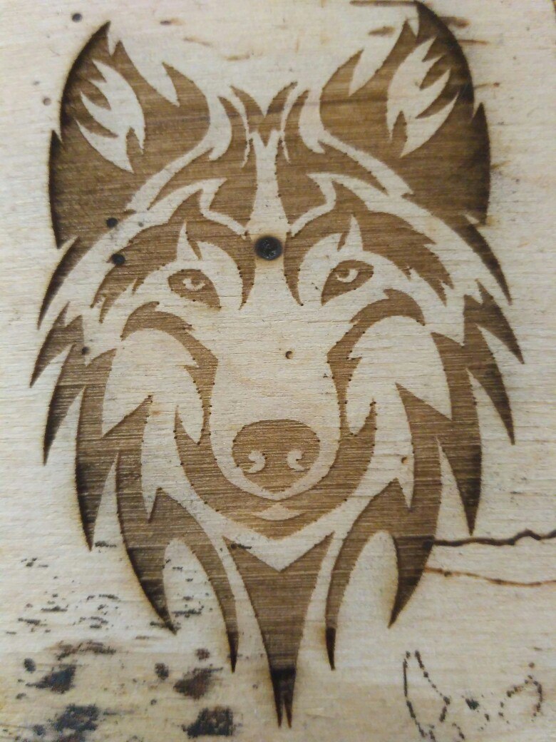

Здравствуйте. Проблема полосатости решилась. Рельсы sbr оказались дугой. В центре провал на 4 мм. Выставлял высоту по торцам, не увидел. Пока правый нижний угол оставил в покое ниже на 1 мм. С потеплением пришлось срочно делать чилер.

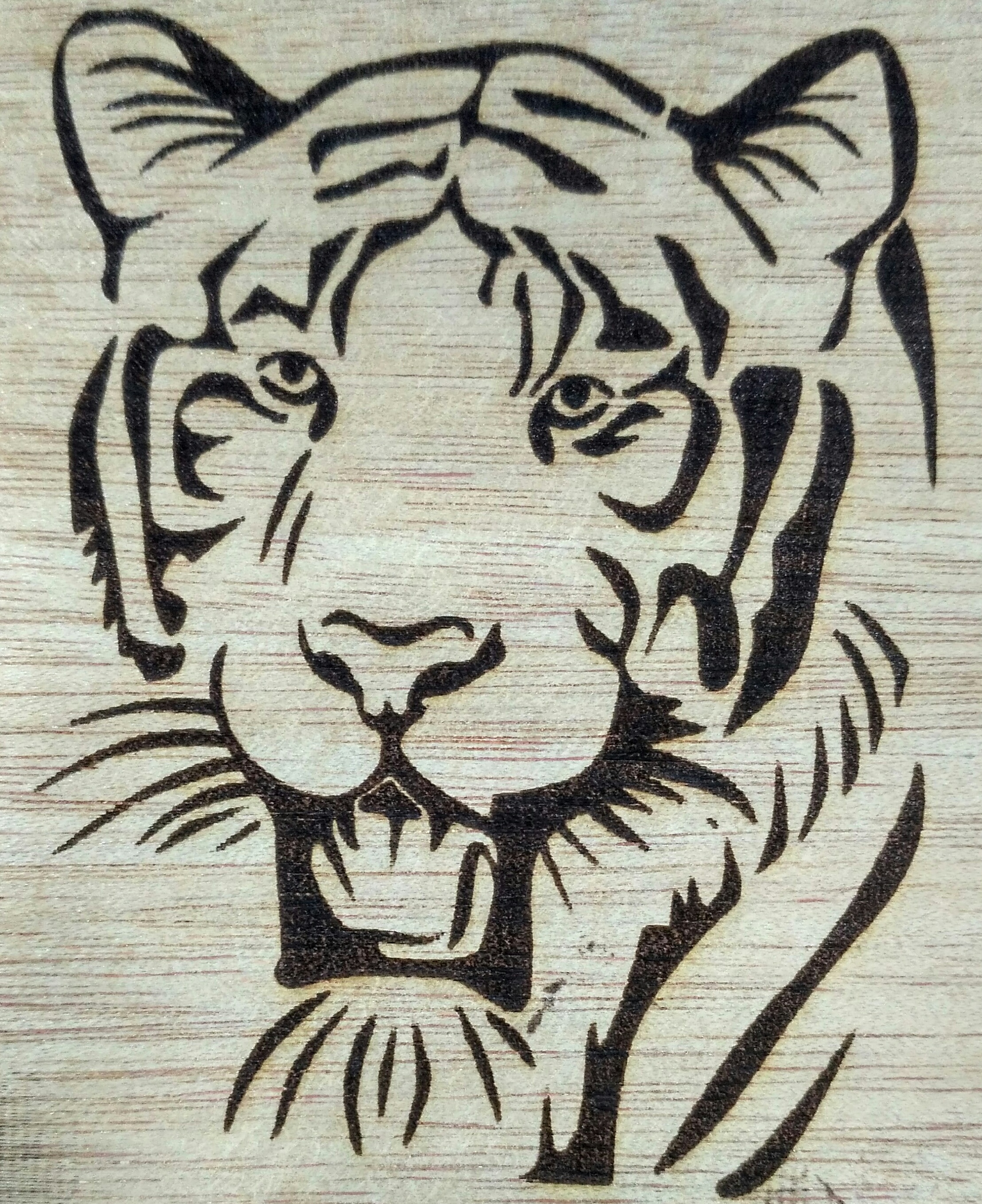

Добрый вечер. Повысил напряжение питания драйверов с 24 вольт до 27 в. А4988 еле теплые. Удалось повысить скорость и ускорение: ускорение 120/ скорость 3000. В версии 1.5 заметил такую особенность: контроллер подключен к нетбуку, после первого запуска станок включает лазер и жгет фанеру, затем идет делать нужное. Если это повторный запуск, то нет лишнего. Похоже на первичную инициализацию. Возник вопрос по уровням тонов в программе, какой алгоритм? Почему-то изменение одного уровня влияет на другие. Не получается соединиться с контроллером через монитор порта arduino. Разные версии, везде ошибка 14.
