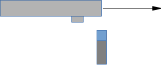

Подскажите, пожалуйста, какова вообще точность индуктивных датчиков, например, таких
http://darxton.ru/catalog_item/datchik- ... -sn04-b_1/
или таких
http://darxton.ru/catalog_item/datchik- ... a3-2-z-ax/
Без имени 8.gif (1.74 КБ) 3576 просмотров
в случае когда объект подходит к ним ни с фронта(строго в лицевую часть датчика), а, грубо говоря, проходит над датчиком.
Как-то кажется, что повторяемость будет нестабильна (100 раз съездили до датчика и обратно, например - каждый раз будет погрешность куда больше 0.05 мм), или ошибаюсь?
если действительно такие датчики для подобных целей лучше не применять, то что применяют?

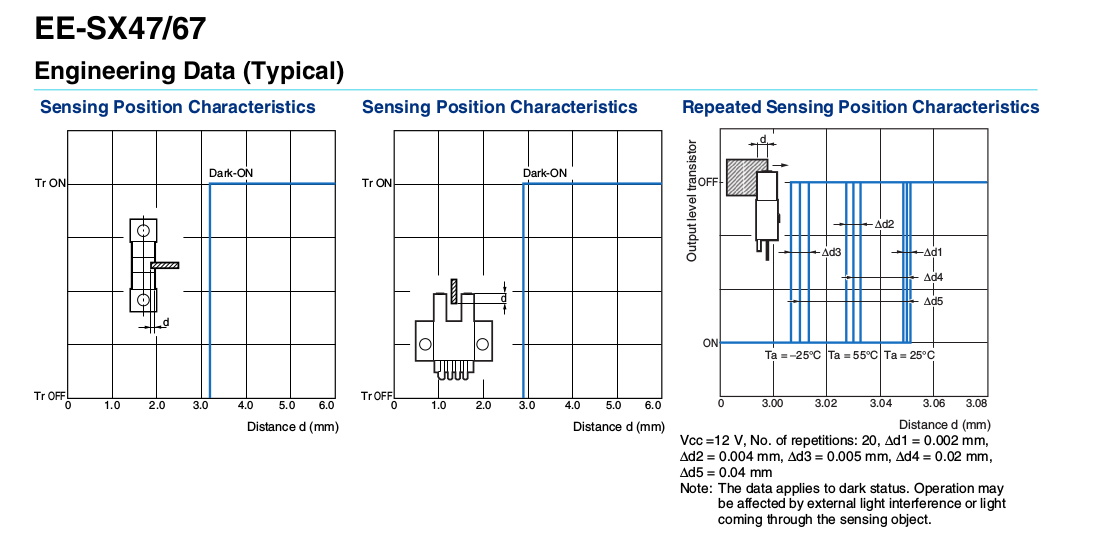

Сейчас искал щелевые оптосенсоры (как в мышках на колесе скроллинга) для SMD питателей.
Наткнулся на графики реакции сенсора "на проход" и "на закрытие с торца".
За счет вытянутой щели чувствительность "на проход" примерно вдвое выше:

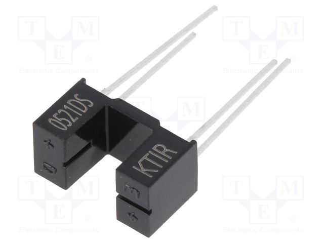

Точность срабатывания оптодатчика зависит еще от ширины щели (апертуры) приемника. Чем уже, тем точность выше. Но это касается, в основном, датчиков без встроенной схемы. Датчики со схемой компенсации имеют более высокую точность за счет учета температурного ухода параметров светодиода и фототранзистора.

А зачем заморачиваться с оптикой? Берете по 2 индуктивных датчика на ось. Датчик №1 на винт, датчик №2 на ось. На винт крепится пластина/флажок напротив датчика №1. Датчики соединяются "последовательно", в логическое "И". Работает следующим образом:
1 Даётся команда "Home"
2 Ось поехала, многократно срабатывает датчик №1 на винте, но контроллер на него не реагирует, пока не сработает датчик №2.
3 Как только сработали оба датчика №1 + №2 , на контроллер пришел сигнал
4 Контроллер включил реверс направления, ось пошла в обратную сторону пока опять не сработает датчик №1, после чего последует повтор подхода к датчику по алгоритму "хомления"
Таким образом повышается точность позиционирования оси. Примерно так же организована работа на взрослых станках, только вместо датчика №1 стоит оптический энкодер.
2датчика.jpg (3363 просмотра) <a class='original' href='./download/file.php?id=113815&mode=view' target=_blank>Загрузить оригинал (33.94 КБ)</a>
