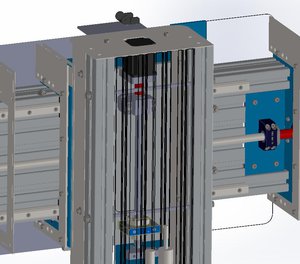

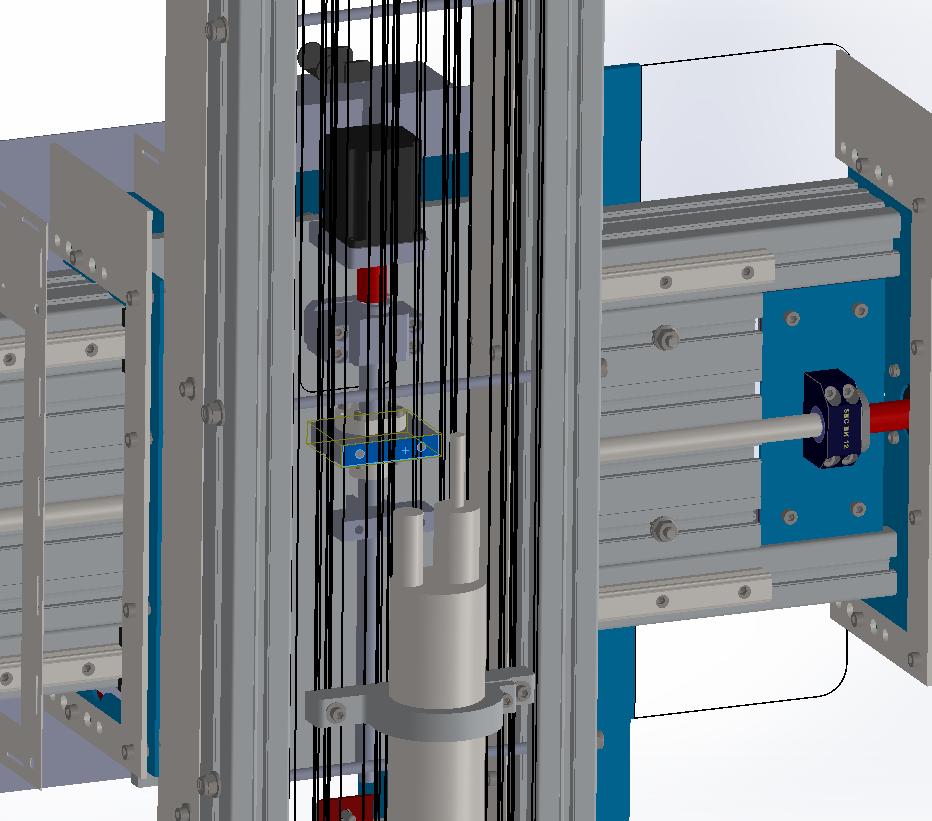

Вот тут - то и выплывает минус пылезащиты. Все под кожухами и деталями станка , все как бы внутри станка, попробую разобрать сегодня и проверить затянутость всех узлов ШВП передачи., на верхнем торце вала можно чиркнуть , это мысль но отключать станок в конце выполнения программы нельзя в этом случае. да и вообще нельзя пока эксплуатировать станок пока не выявлена причина микролюфта.
Единственная проблема подобраться к этому креплению, поскольку оно во всех положениях оси не имеет к себе доступа.
деталь в центре выделена грань контакта с осью Z (3847 просмотров) <a class='original' href='./download/file.php?id=81432&mode=view' target=_blank>Загрузить оригинал (94.99 КБ)</a>
деталь в центре выделена грань контакта с осью Z (3847 просмотров) <a class='original' href='./download/file.php?id=81433&mode=view' target=_blank>Загрузить оригинал (91.06 КБ)</a>

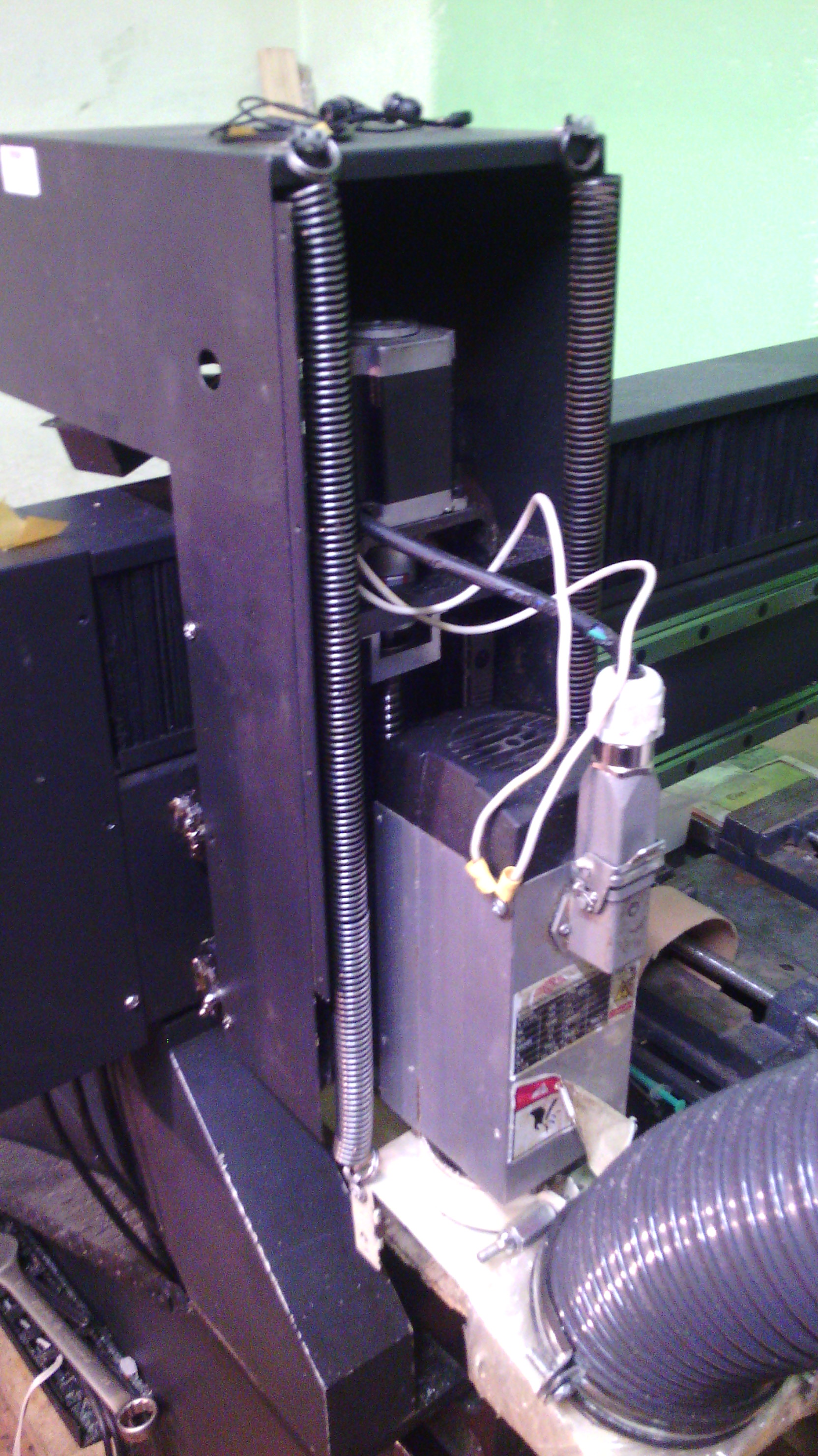

ridirt писал(а): и разгрузил ось z
У меня две пружины(имхо недостаточно), где то на форуме мне попадалась фотография с шестью.
Принцип крепления у них и у меня примерно одинаковый, ну у меня хлипче за кожух, у них за удлинение пластины Z.
IMG_20160605_013112.jpg (3656 просмотров) <a class='original' href='./download/file.php?id=81878&mode=view' target=_blank>Загрузить оригинал (1.13 МБ)</a>
Последний раз редактировалось torvn77 05 июн 2016, 01:37, всего редактировалось 1 раз.

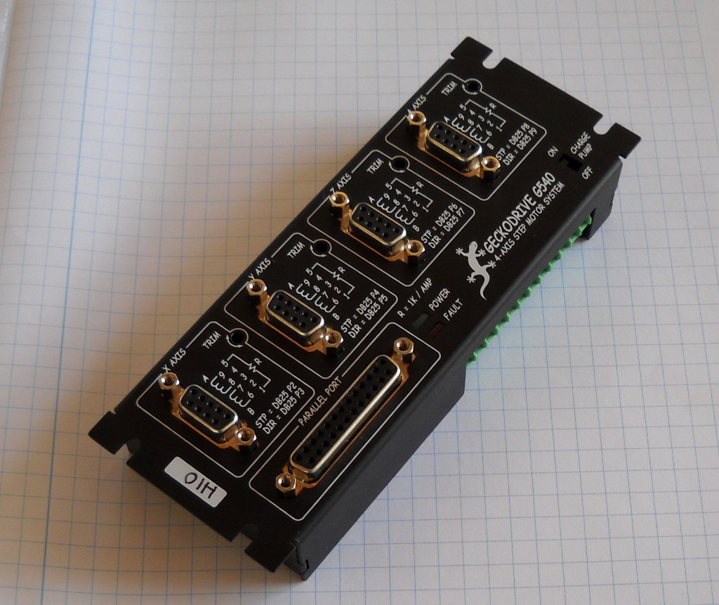

ridirt писал(а): Гекодрайв G540
А, драйвер такой...
g540_1.jpg (3645 просмотров) <a class='original' href='./download/file.php?id=81880&mode=view' target=_blank>Загрузить оригинал (185.71 КБ)</a>
Тогда, конечно, по простому вопрос не решить.
ridirt писал(а):Проедложение годное, как только кончатся идеи, заказываю драйвера и подключаю со СтепМастером.
Ну как решишь - пиши адрес на почту (michael-yurov@ya.ru), и напомни, что я обещал выслать плату для пробы.
