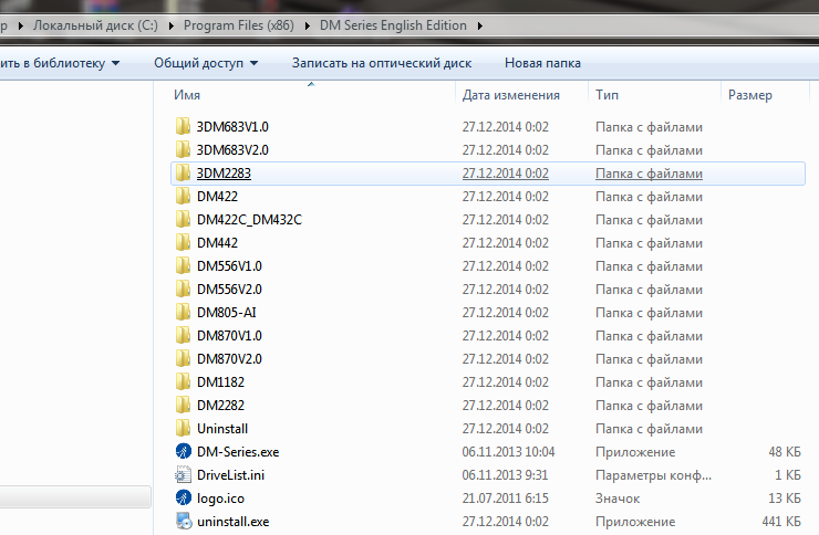

Посмотрите в папочке DM442. Шестая по счету сверху папка с именем DM442 там будет две утилиты.
"Нормальные герои всегда идут в обход!"
Сообщения: 2893
Re: Что за драйвер DM442 (Leadshine)?
truevoxdei писал(а):Посмотрите в папочке DM442. Шестая по счету сверху папка с именем DM442 там будет две утилиты.
Нашел, запустил. Видимых изменений нет. Только дата стоит 2012.12.04 по сравнению с той которая на раб стол ставится. Там 2012.11.01
