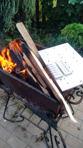

Ну что там, у лучшего из нас виртуального миллионера вышло приклеить две детали шпкалей?
Может кто-нибудь проведет курсы за десятки, а может быть сотни тысяч евро?
dtw.moscow@gmail.com
Re: Шпакля.
я не могу оторвать свои детали))) сегодня буду костер палить чтобы оторвать, а у кого то не получается.
MGG
Сообщения: 3403
Репутация: 1010
Re: Шпакля.
Сообщение MGG »
Фен купи, в край газовой горелкой прогрей
Re: Шпакля.
много чего купить надо, всё по порядку и значимости
Re: Шпакля.
Наделай пластин хоть из ала, на них клей детали
Потом на газовую печку и все в легкую снимается
Плюсом будет лучший теплоотвод
Re: Шпакля.
так и есть сейчас, только пластина большеватая и обратная сторона в краске. сегодня буду сношаться с ней.

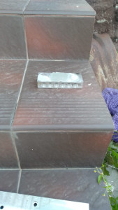

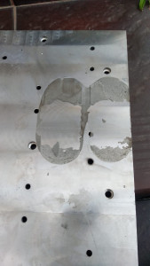

Re: Шпакля.
Вот так вчера снимал детали, потому как молотком через деревяшку не получалось сбить. Но это мой косяк, решил сплошняком приклеить. Теперь буду на две мелкие плюшки садить
ce801fc0-e067-43e1-abdc-6bee1a806a2c.jpg (3578 просмотров) <a class='original' href='./download/file.php?id=186325&mode=view' target=_blank>Загрузить оригинал (260.71 КБ)</a>
61a9b355-5038-447c-be35-169f31b3c773.jpg (3578 просмотров) <a class='original' href='./download/file.php?id=186326&mode=view' target=_blank>Загрузить оригинал (99.52 КБ)</a>
ee44ad98-ca05-4ab1-b221-7a98d119dd27.jpg (3578 просмотров) <a class='original' href='./download/file.php?id=186327&mode=view' target=_blank>Загрузить оригинал (119.55 КБ)</a>

Re: Шпакля.
обратная сторона детали под фрезеровку плоскости, поэтому маленькие коцки допускаются. но если в наглую отверткой лезть, можно испоганить деталь. поэтому костер наше всё
