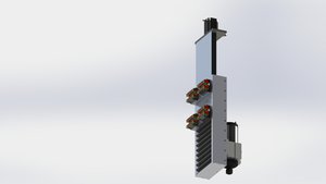

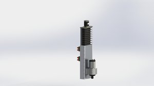

Так с низу можно пластинку поставить миллиметров на 3 ,и с задней стороны приладить п-образную гармошку между ней и не подвижной частью(суппорт вроде) 10мм как вроде занимат гормошка,и если кареки со стороны портала со смещением то там и место найдется,аналогично можно и сверху сделать если уж совсем все закрыть хотца
с гофрой.JPG (7714 просмотров) <a class='original' href='./download/file.php?id=98088&mode=view' target=_blank>Загрузить оригинал (556.79 КБ)</a>
Chpok
Сообщения: 371
Репутация: 18
Re: Варианты компоновки оси Z. Примеры и обсуждение.
Сообщение Chpok »
Спасибо за оценку!
С гофрой 2.JPG (7685 просмотров) <a class='original' href='./download/file.php?id=98111&mode=view' target=_blank>Загрузить оригинал (530.98 КБ)</a>
