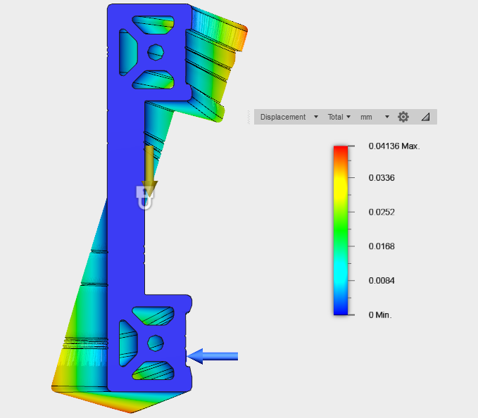

Re: БРЕДОВАЯ ИДЕЯ - Универсальный алюминиевый профиль для ЧП
--> = 25 кгс
2016-11-23_150102.png (7388 просмотров) <a class='original' href='./download/file.php?id=95677&mode=view' target=_blank>Загрузить оригинал (190.07 КБ)</a>
2016-11-23_145613.png (7388 просмотров) <a class='original' href='./download/file.php?id=95679&mode=view' target=_blank>Загрузить оригинал (221.05 КБ)</a>
2016-11-23_145938.png (7388 просмотров) <a class='original' href='./download/file.php?id=95678&mode=view' target=_blank>Загрузить оригинал (347.9 КБ)</a>
2016-11-23_145455.png (7388 просмотров) <a class='original' href='./download/file.php?id=95680&mode=view' target=_blank>Загрузить оригинал (89.53 КБ)</a>

Первый вариант был лучше. Стенки тоньше, но размер больше. И будет более универсальным. Этот не знаю, но не нравиться мне. На короткий портал ещё будет нормально. На длинный прикручивать. А если прикручивать, его может повести.
Сообщения: 2098
А мне понравился - его можно использовать для всех 3-х осей. Особенно если хода большие не нужны.

Силвер писал(а):Первый вариант был лучше. Стенки тоньше, но размер больше.
Но нормально сделать его никто в России не взялся.
Силвер писал(а): На длинный прикручивать. А если прикручивать, его может повести.
Скорее конструкционный профиль поведётся. Стенка 16 мм и пазы сзади я специально убрал, чтобы его не крутило.
nevkon писал(а):А мне понравился - его можно использовать для всех 3-х осей. Особенно если хода большие не нужны.
Всё правильно, так и задумано. Глядишь и "народный станок" получится.
Фердинанд Порше
