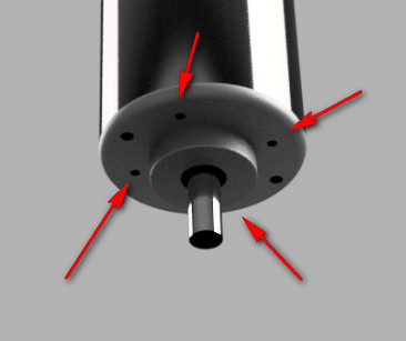

Сделал шпиндель 400 ватный, если вдруг кому нужно, скачать можно тут: https://gallery.autodesk.com/projects/cnc-spindel

На этом сайте я нашел похожий шпиндель в станке, но в нем были не все элементы которые мне нужны, т.к. в нижней части есть отверстия с резьбой м4:
2016-08-19_192158.jpg (5285 просмотров) <a class='original' href='./download/file.php?id=87232&mode=view' target=_blank>Загрузить оригинал (13.84 КБ)</a>
за которые я планирую прицепить подсветку, в верней части шпинделя, расположится датчик холла, для определения оборотов, и поэтому мне нужна была максимальная точность данного узла. ;-)

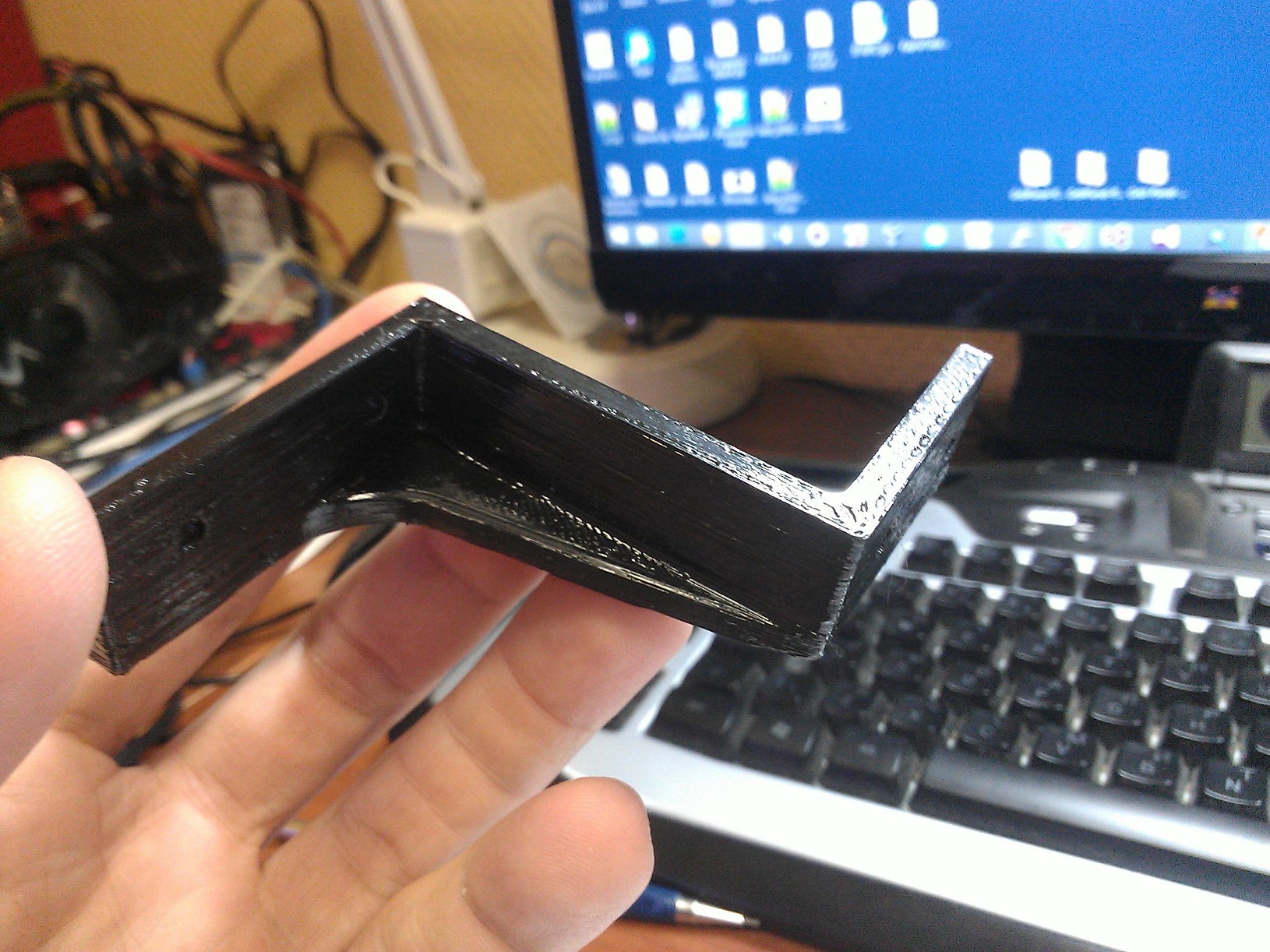

Напечатал крепление, для подключения шпинделя, и лазерного модуля (разъем пока не подвел), что-бы можно было быстро менять оснастку станка.
WP_001649.jpg (5146 просмотров) <a class='original' href='./download/file.php?id=91740&mode=view' target=_blank>Загрузить оригинал (1.09 МБ)</a>
WP_001650.jpg (5146 просмотров) <a class='original' href='./download/file.php?id=91741&mode=view' target=_blank>Загрузить оригинал (1.17 МБ)</a>
Пока сделал из мягкого материала, а потом из оргстекла сделаю.
