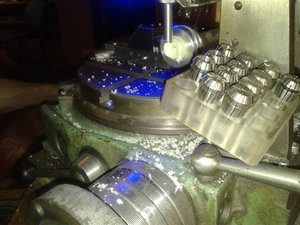

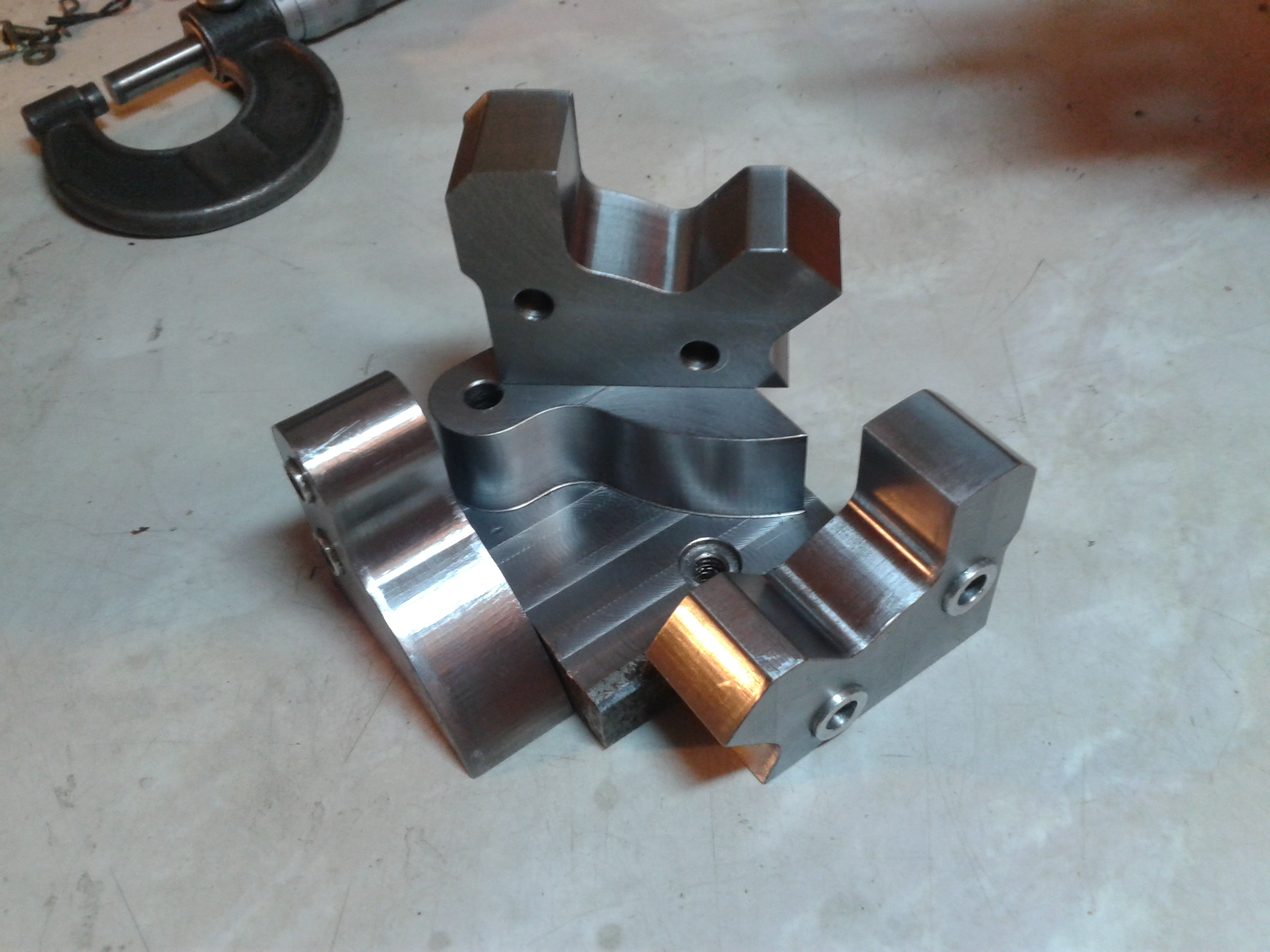

балуемся........надо бы еще штук ...в общем кучку небольшую подставок под инструмент.
Фото-0718.jpg (22396 просмотров) <a class='original' href='./download/file.php?id=166866&mode=view' target=_blank>Загрузить оригинал (1.01 МБ)</a>
Фото-0719.jpg (22396 просмотров) <a class='original' href='./download/file.php?id=166867&mode=view' target=_blank>Загрузить оригинал (1.15 МБ)</a>

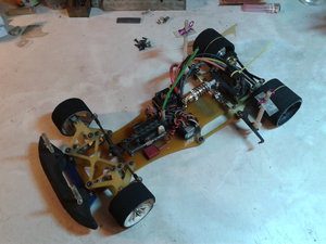

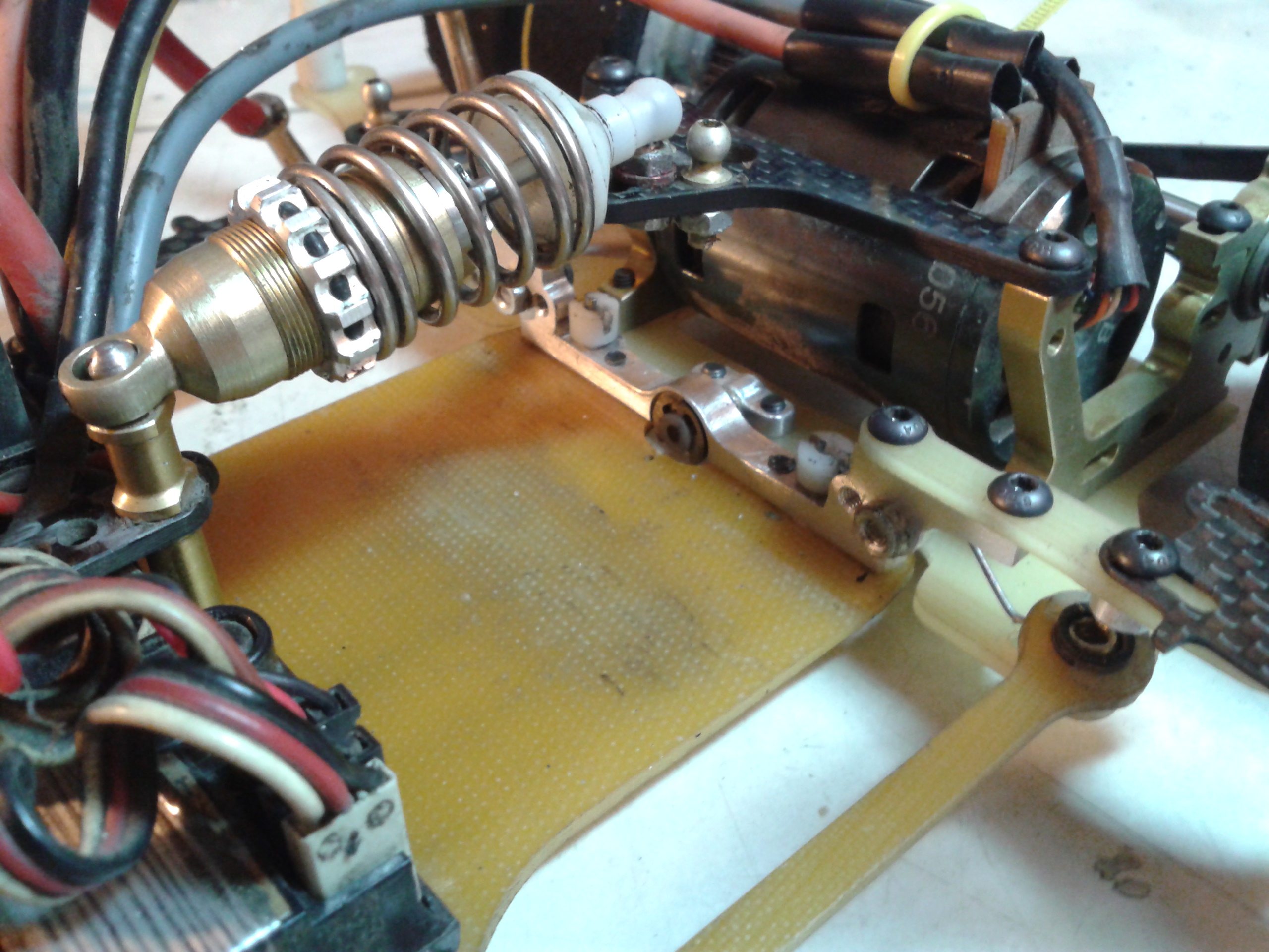

Пилим на модельки новые детальки...как установим на машинку покажу обязательно
Фото-0723.jpg (21700 просмотров) <a class='original' href='./download/file.php?id=168035&mode=view' target=_blank>Загрузить оригинал (1.16 МБ)</a>
Фото-0725.jpg (21700 просмотров) <a class='original' href='./download/file.php?id=168036&mode=view' target=_blank>Загрузить оригинал (1.05 МБ)</a>
Фото-0726.jpg (21700 просмотров) <a class='original' href='./download/file.php?id=168037&mode=view' target=_blank>Загрузить оригинал (1.02 МБ)</a>
Chili
Сообщения: 1222
Репутация: 1074
Откуда: Таганрог
Re: " Мишки гризли""
Сообщение Chili »
уже на месте...
Фото-0735.jpg (21594 просмотра) <a class='original' href='./download/file.php?id=168111&mode=view' target=_blank>Загрузить оригинал (1.13 МБ)</a>
Фото-0736.jpg (21594 просмотра) <a class='original' href='./download/file.php?id=168112&mode=view' target=_blank>Загрузить оригинал (1.22 МБ)</a>

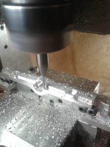

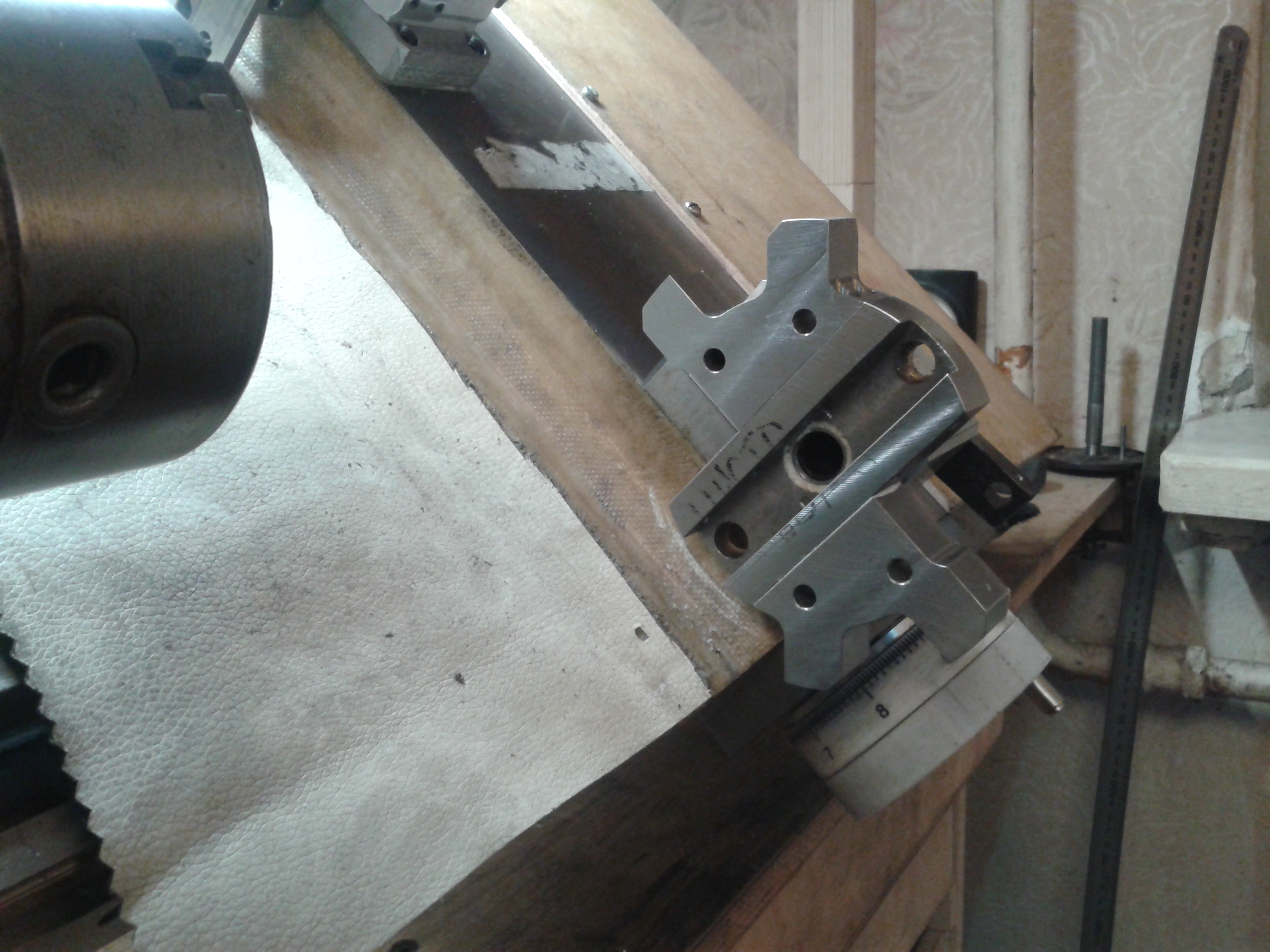

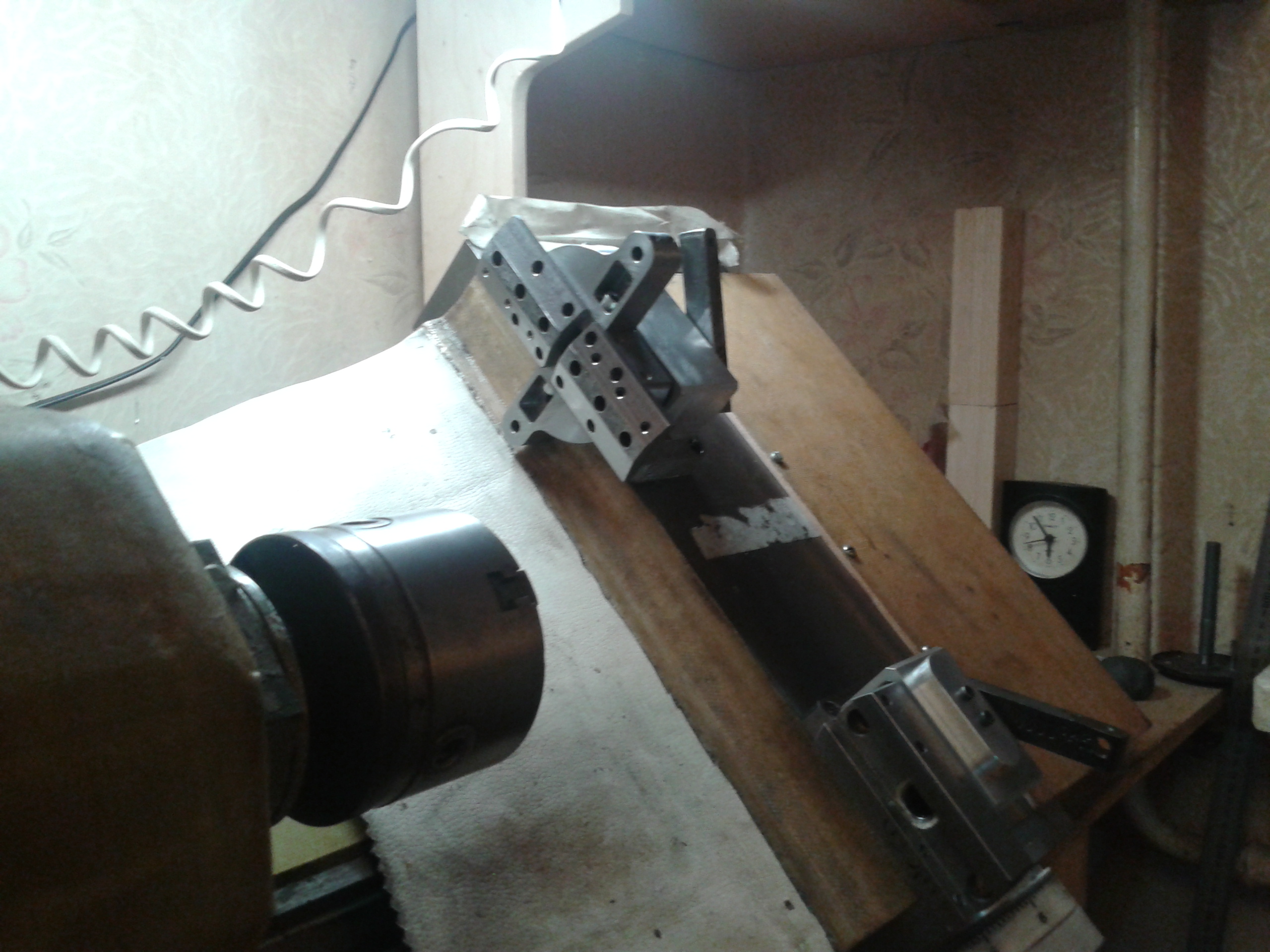

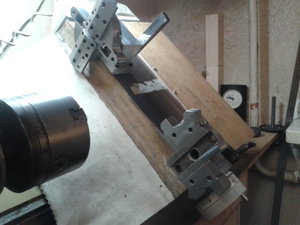

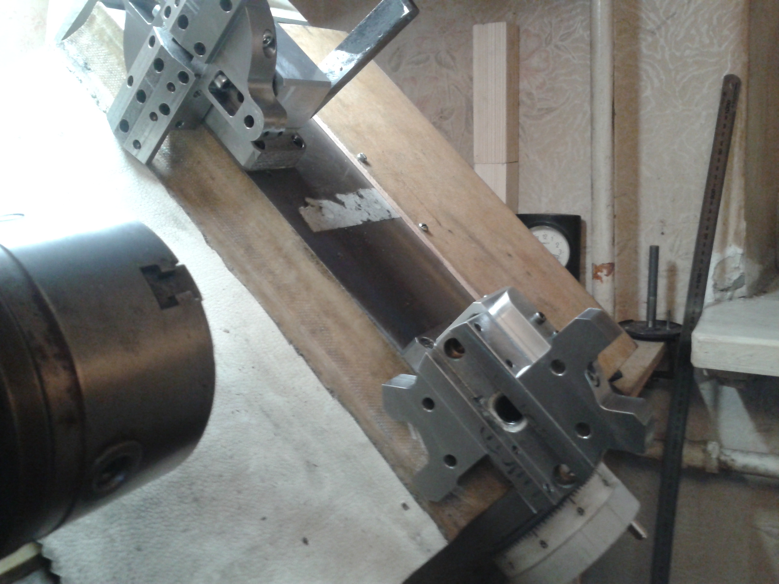

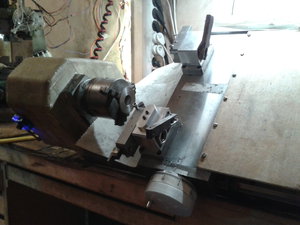

Поставил токарный под наклоном в 45 градусов и очень понравилось, больше стружки слетает (раньше была повсюду).
Фото-0750.jpg (21105 просмотров) <a class='original' href='./download/file.php?id=168660&mode=view' target=_blank>Загрузить оригинал (1.04 МБ)</a>
40х13 ,черновая и чистовая (21105 просмотров) <a class='original' href='./download/file.php?id=168661&mode=view' target=_blank>Загрузить оригинал (1.07 МБ)</a>
пока т16к6,в будущем перейдём на пластинки. (21105 просмотров) <a class='original' href='./download/file.php?id=168662&mode=view' target=_blank>Загрузить оригинал (1.08 МБ)</a>

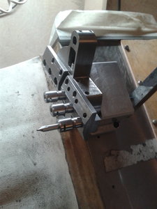

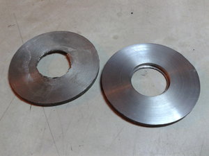

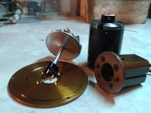

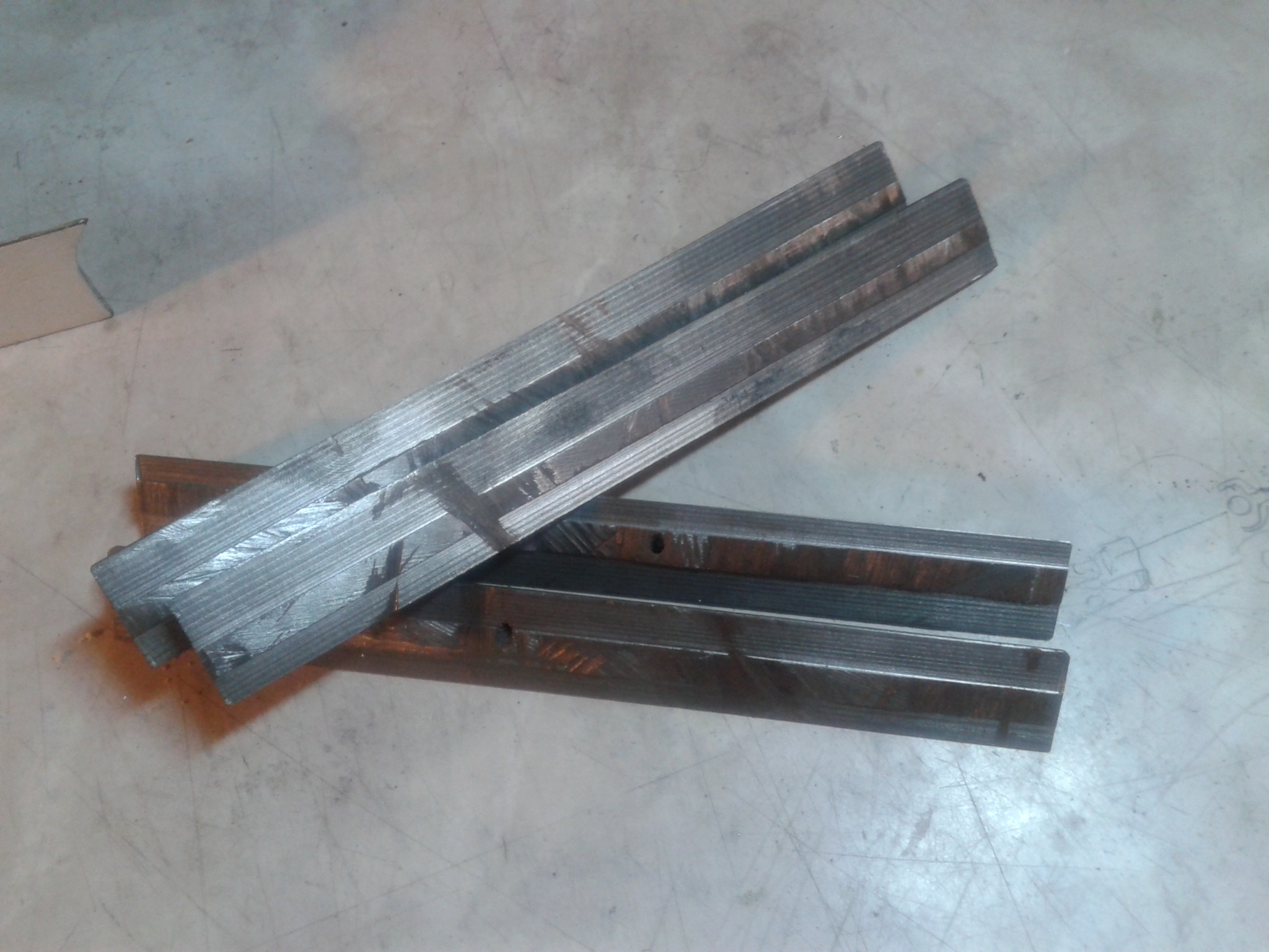

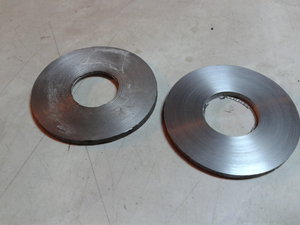

Грызём по тихому сталь на инструментальные диски.
Фото-0761.jpg (20328 просмотров) <a class='original' href='./download/file.php?id=170185&mode=view' target=_blank>Загрузить оригинал (1.07 МБ)</a>
Фото-0763.jpg (20328 просмотров) <a class='original' href='./download/file.php?id=170186&mode=view' target=_blank>Загрузить оригинал (1.13 МБ)</a>
Chili
Сообщения: 1222
Репутация: 1074
Откуда: Таганрог
Сообщение Chili »

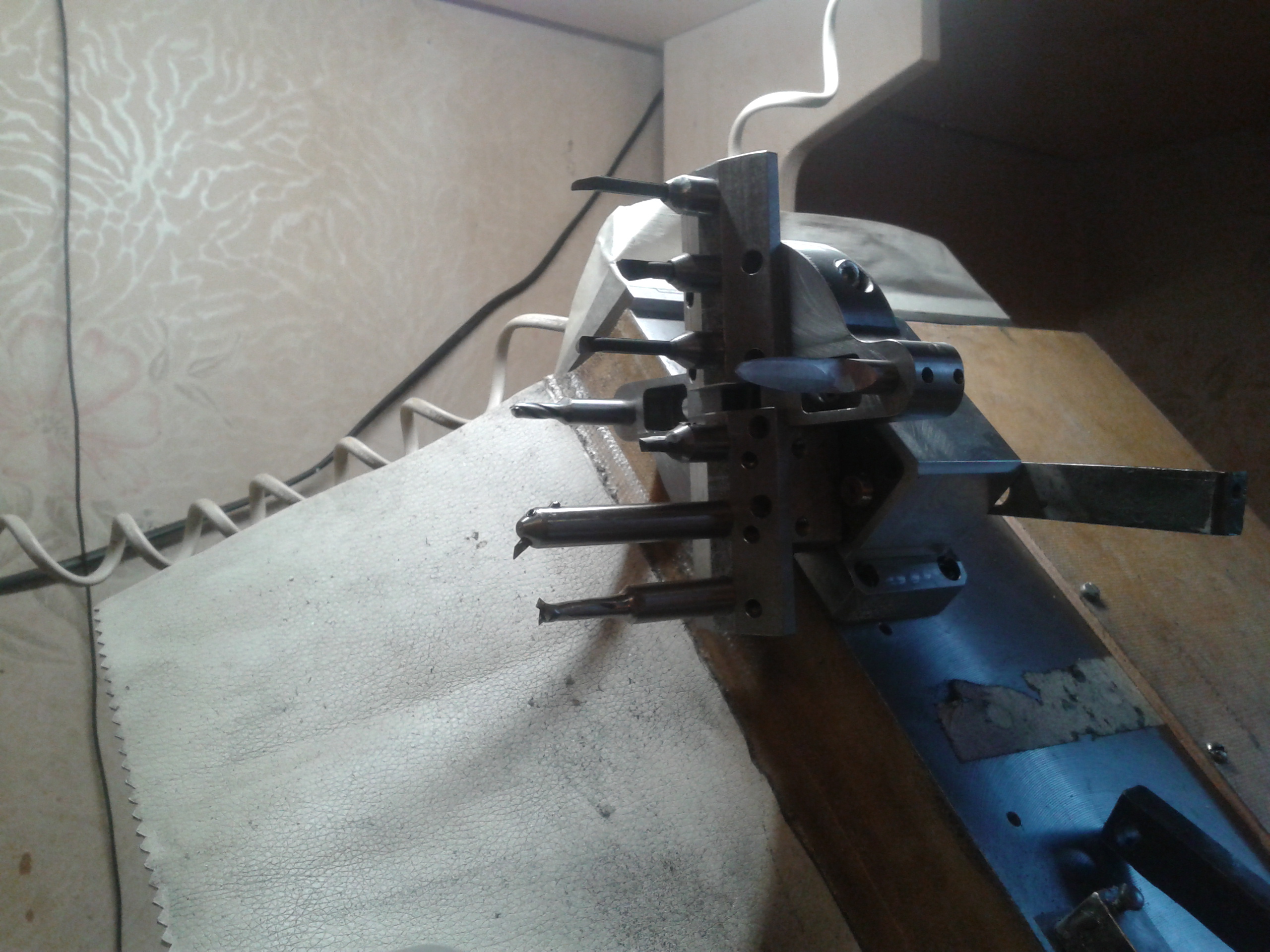

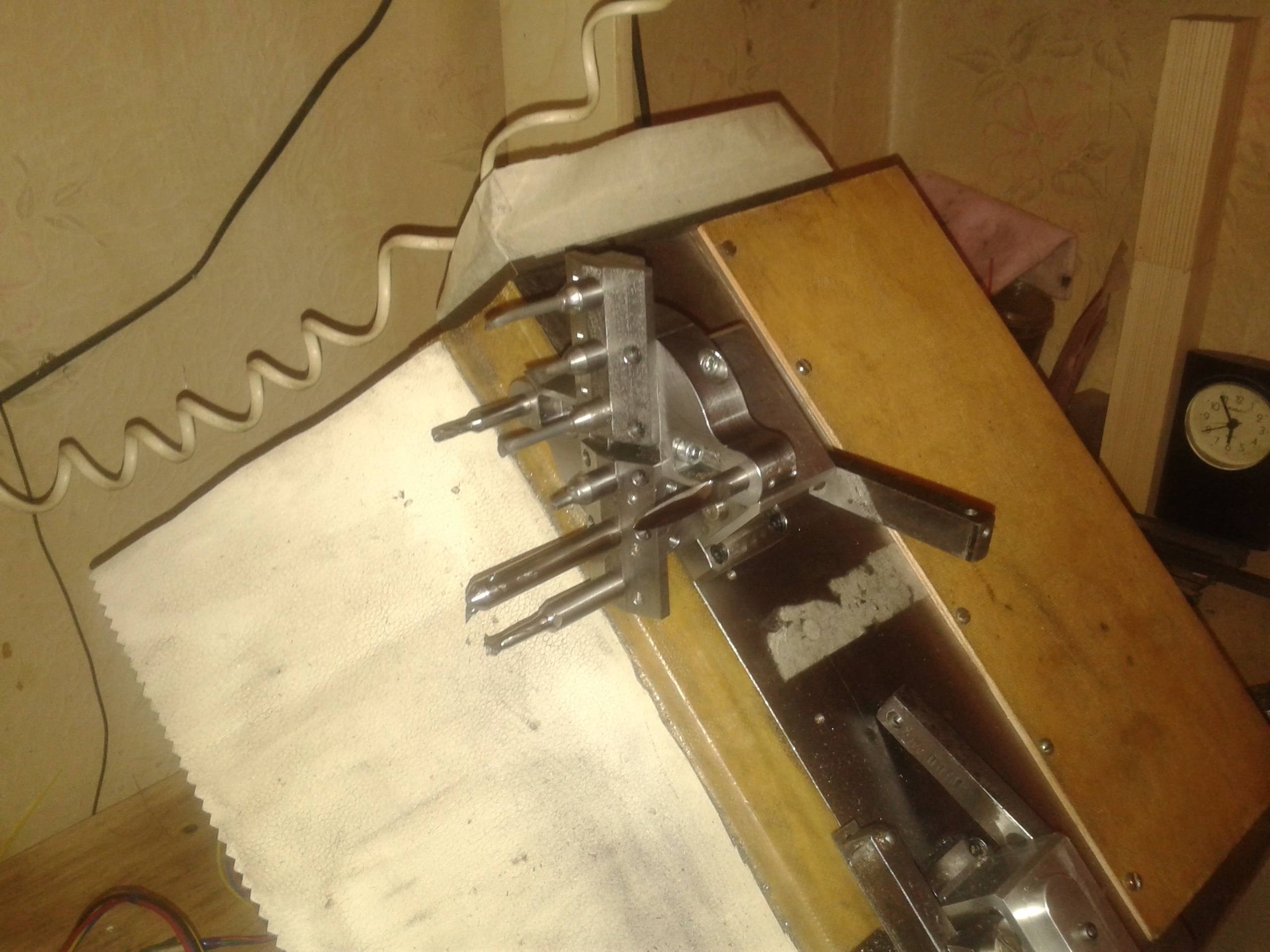

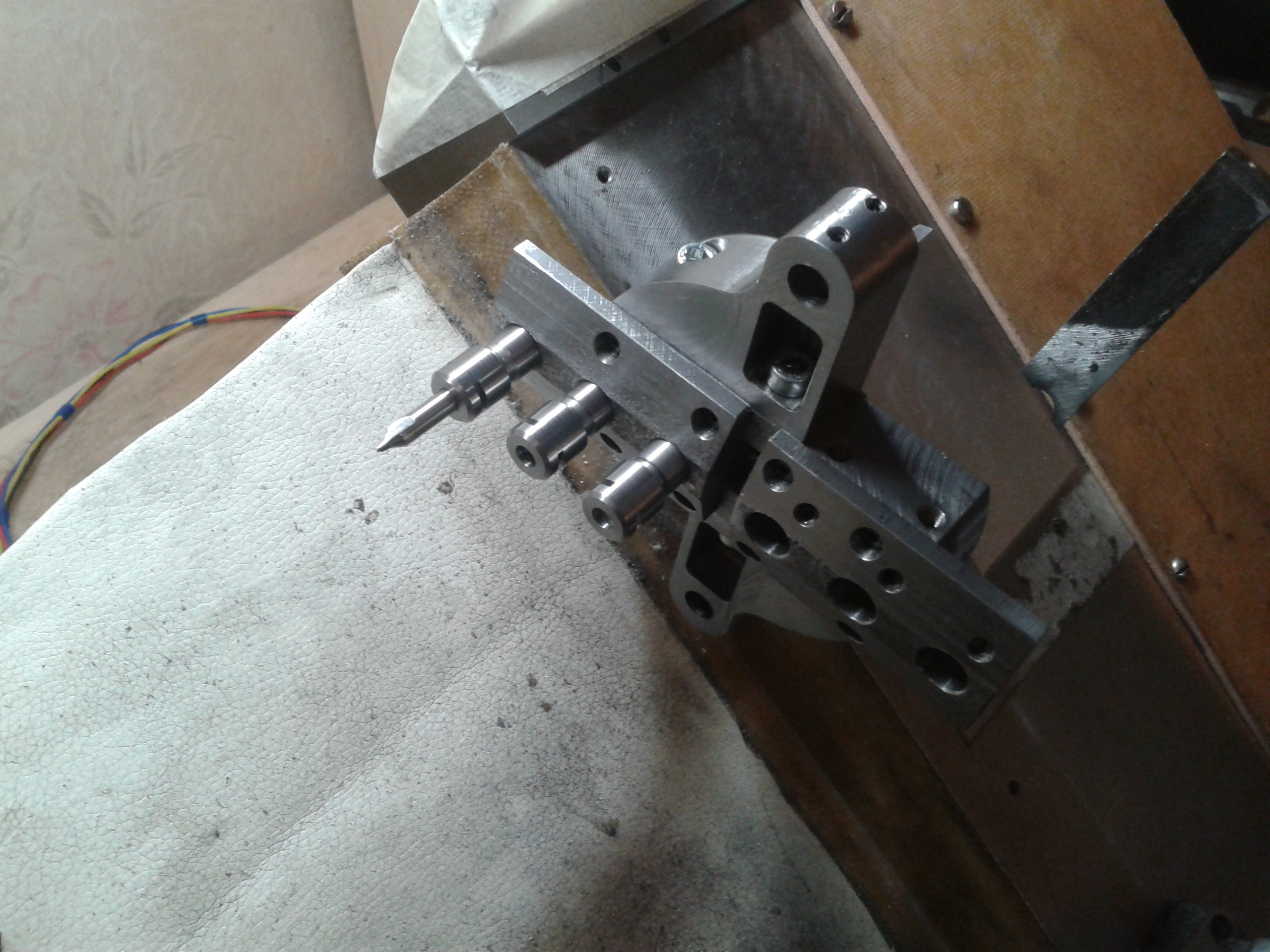

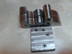

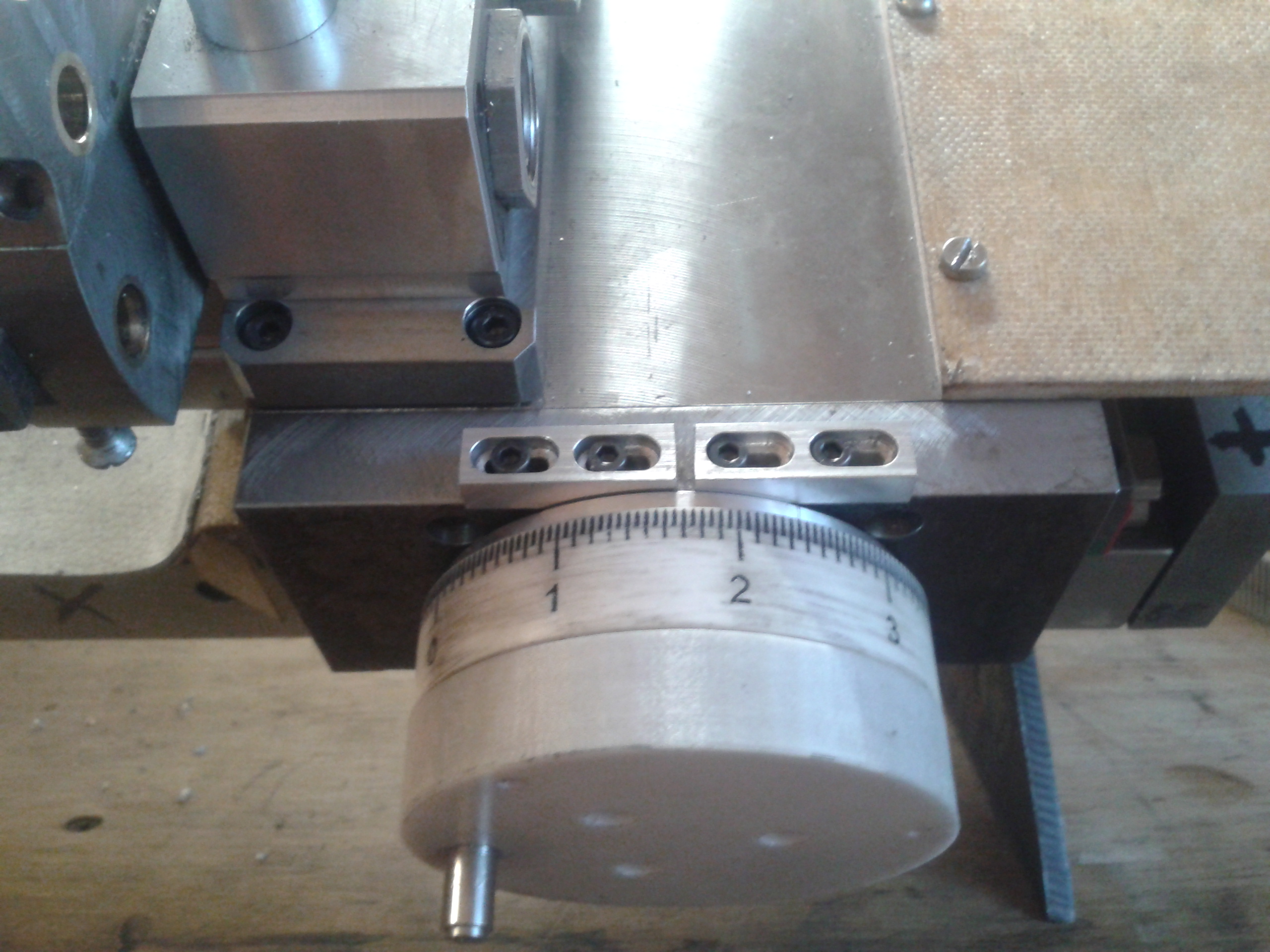

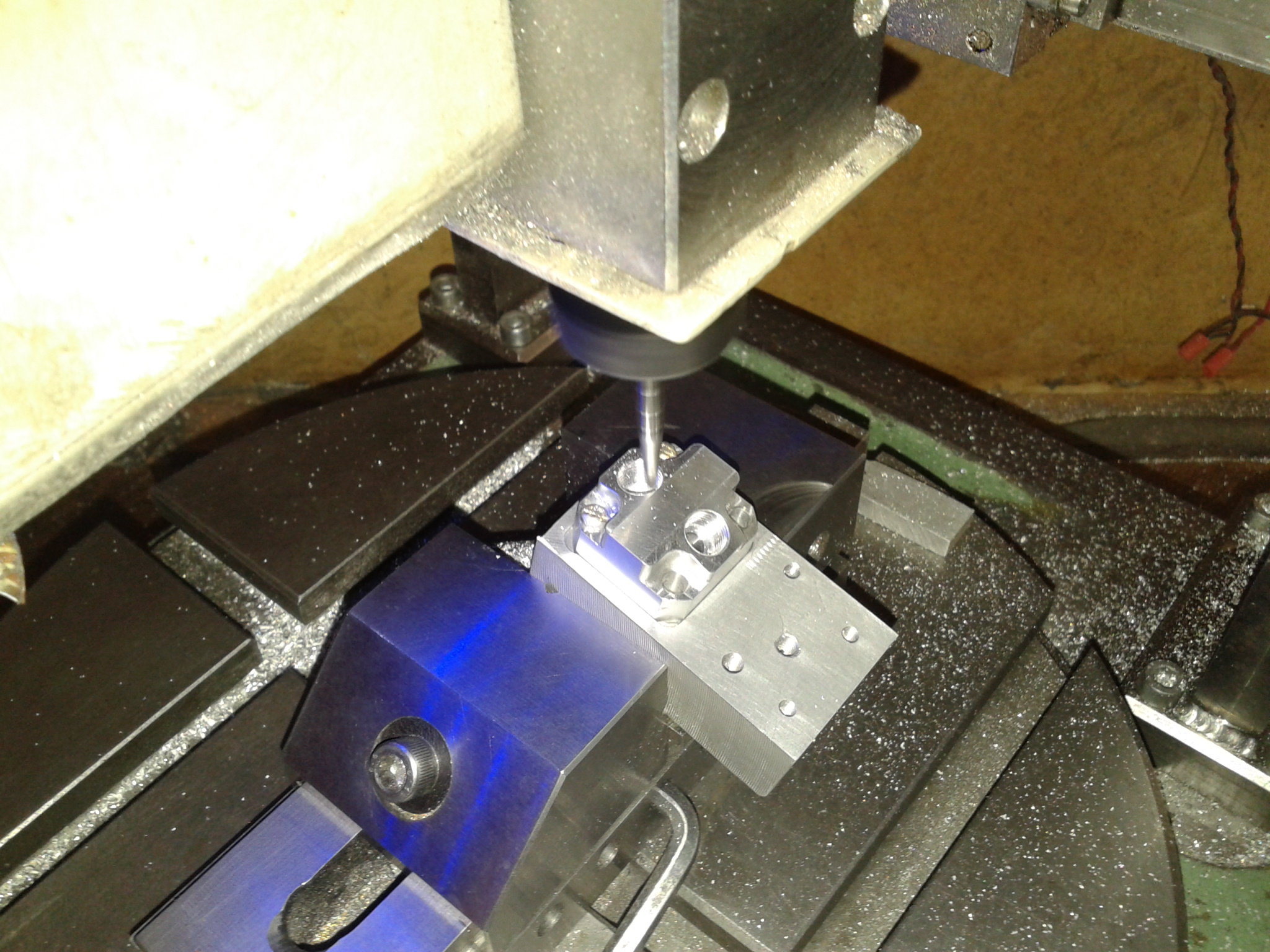

На дисках уже стоят железки,осталось расточить в размер и под пластинки выточки фрезернуть. Решил ,что восьми позиций на сверла и расточные для мелкого токарника будет достаточно.
Ранее не было подходящих размеров железок ,да и не знал ,как удобнее ..в общем сделал сборное,ну а в будущем проще с пониманием.
верхний диск под сверла и расточку (20250 просмотров) <a class='original' href='./download/file.php?id=170314&mode=view' target=_blank>Загрузить оригинал (1.03 МБ)</a>
блоки под три отверстия сменные,мало ли что... (20250 просмотров) <a class='original' href='./download/file.php?id=170315&mode=view' target=_blank>Загрузить оригинал (1.1 МБ)</a>
к второму диску тоже прикрутил державки под пластинки (20214 просмотров) <a class='original' href='./download/file.php?id=170324&mode=view' target=_blank>Загрузить оригинал (1.16 МБ)</a>
две позиции на фасонные резцы (20214 просмотров) <a class='original' href='./download/file.php?id=170325&mode=view' target=_blank>Загрузить оригинал (1.01 МБ)</a>
всего шесть позиций,две на отрезные,подрезная и резьбовая,плюс фасонка. (20214 просмотров) <a class='original' href='./download/file.php?id=170332&mode=view' target=_blank>Загрузить оригинал (1.03 МБ)</a>

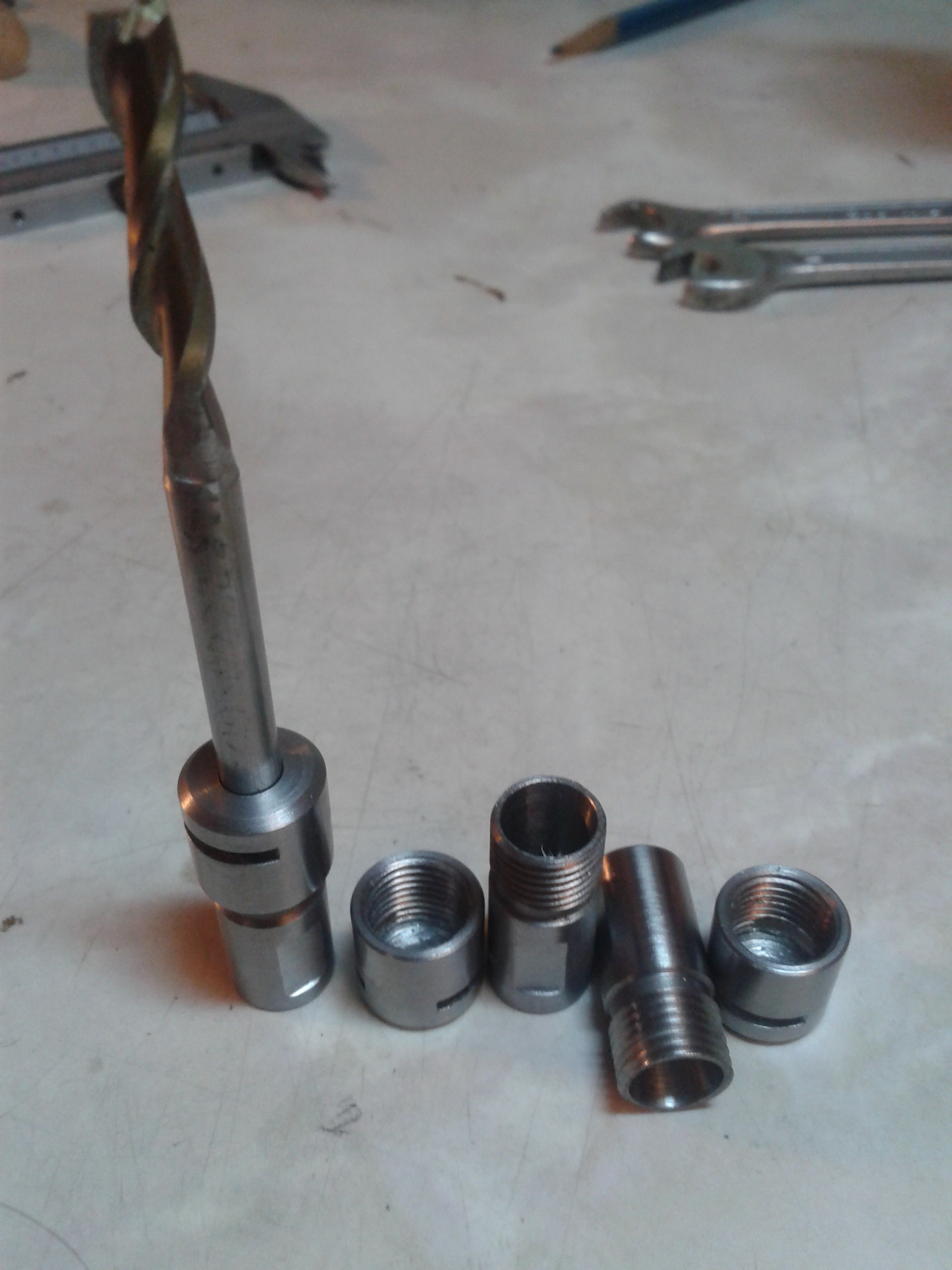

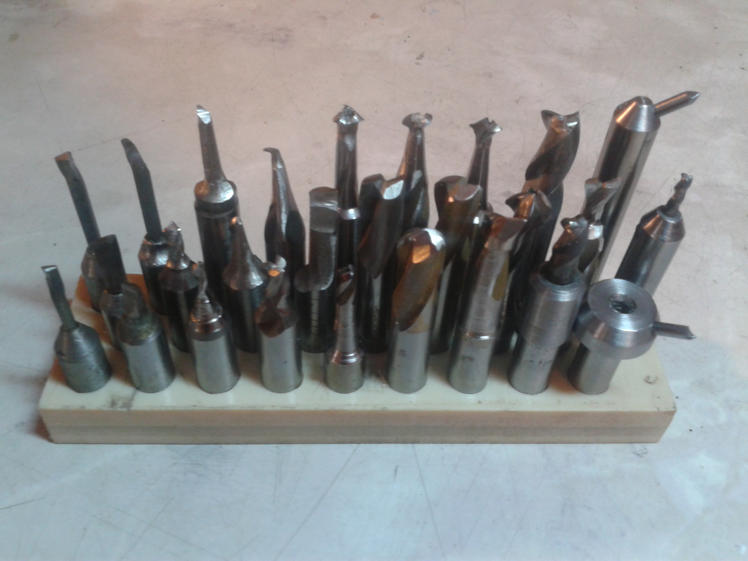

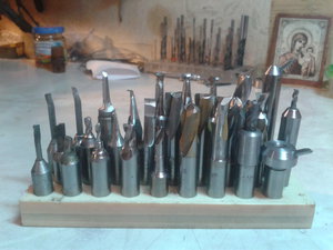

Расточил под инструмент отверстия и навтыкал для наглядности. На неделе выточу три патрончика ер 8 для мелких свёрлышек и будут они жить в одном из блоков.
за фото пардоньте (20070 просмотров) <a class='original' href='./download/file.php?id=170604&mode=view' target=_blank>Загрузить оригинал (1.25 МБ)</a>
за фото пардоньте
Фото-0770.jpg (20070 просмотров) <a class='original' href='./download/file.php?id=170605&mode=view' target=_blank>Загрузить оригинал (1.16 МБ)</a>
типа зет метка для точного ручного позицианирования (20070 просмотров) <a class='original' href='./download/file.php?id=170606&mode=view' target=_blank>Загрузить оригинал (1.04 МБ)</a>

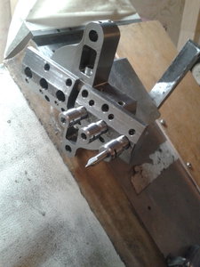

Какой на неделе :hehehe: ,когда пожар в .....
Фото-0774.jpg (19960 просмотров) <a class='original' href='./download/file.php?id=170732&mode=view' target=_blank>Загрузить оригинал (1015.57 КБ)</a>
Фото-0775.jpg (19960 просмотров) <a class='original' href='./download/file.php?id=170733&mode=view' target=_blank>Загрузить оригинал (864.85 КБ)</a>
спецом до конца не вставил ,чтоб видно было<br /> лыску для фиксации от проворота. (19960 просмотров) <a class='original' href='./download/file.php?id=170734&mode=view' target=_blank>Загрузить оригинал (1.01 МБ)</a>

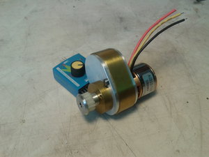

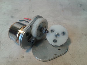

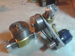

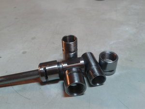

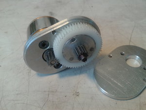

Пришлось делать редуктор новый на привод бабки изделия (на шлифовальный). Китайский умер (хотел написать - не приходя в сознание :hehehe: ),ну в общем самодельный лучше :good: Редукция примерно 1 к 21.77,в габаритах 50 на 33 на 21.Можно и меньше ,но в этот раз не стал изворачиваться.Одно позорное,что лень было искать или точить винты м2.5 с нормальной разделкой под шлиц.
на этот раз делал черновую и чистовую (18765 просмотров) <a class='original' href='./download/file.php?id=176557&mode=view' target=_blank>Загрузить оригинал (1.18 МБ)</a>
мач все равно люблю,потому как,<br /> всё остальное -непозволительная роскошь)) (18765 просмотров) <a class='original' href='./download/file.php?id=176558&mode=view' target=_blank>Загрузить оригинал (1.15 МБ)</a>
первая ступень, модуль 0.5       12 и 56 зубов (18765 просмотров) <a class='original' href='./download/file.php?id=176559&mode=view' target=_blank>Загрузить оригинал (1.06 МБ)</a>
вторая- такая же,левые шляпки м2.5 очень хороши<br /> от сглаза и порчи ,на зависть злопыхателям)) (18765 просмотров) <a class='original' href='./download/file.php?id=176560&mode=view' target=_blank>Загрузить оригинал (1.05 МБ)</a>
в сборе с позолотой,с этим моторчиком  <br />знаю сикока будет крутиться изделие (18765 просмотров) <a class='original' href='./download/file.php?id=176561&mode=view' target=_blank>Загрузить оригинал (1.03 МБ)</a>

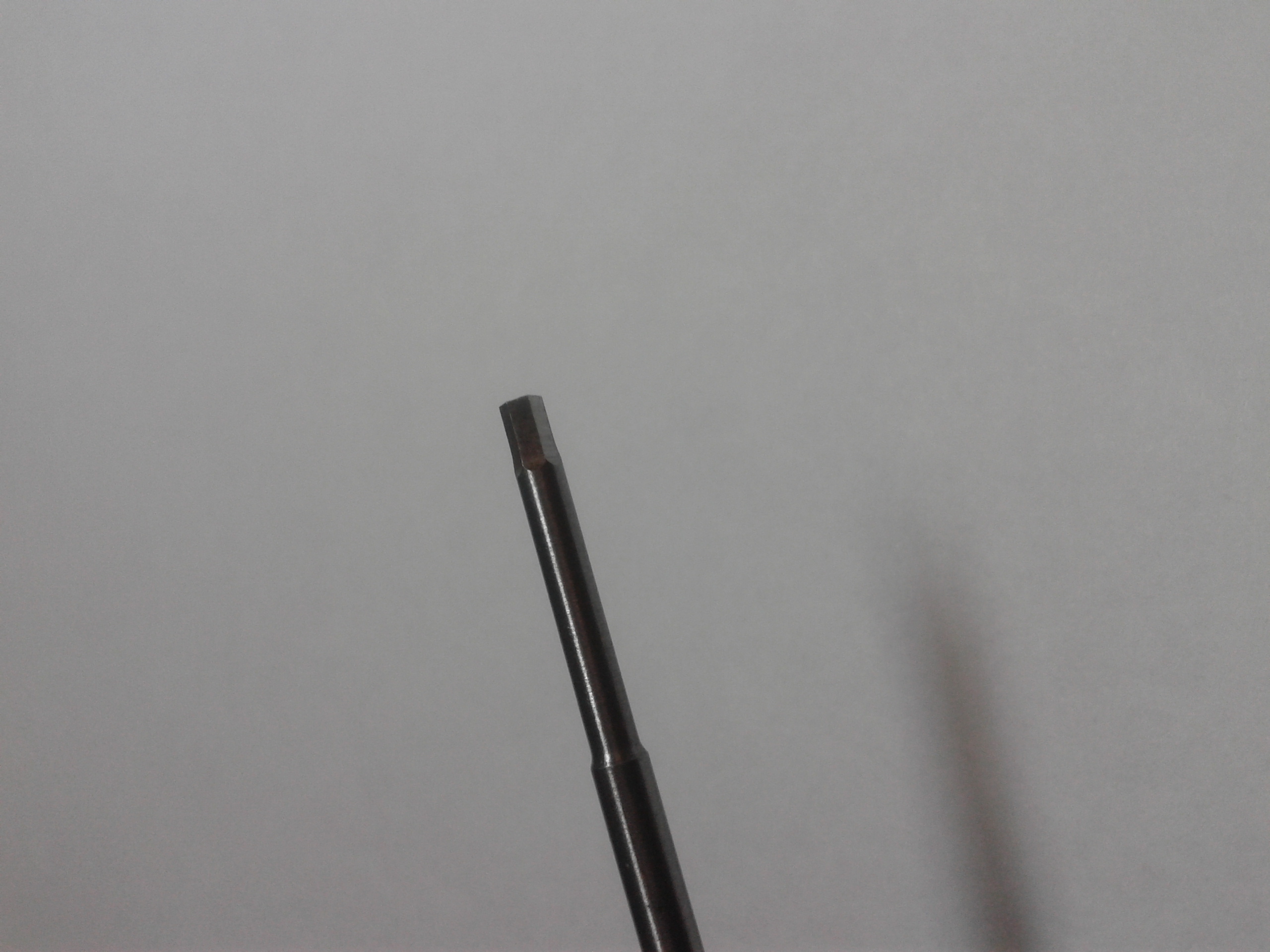

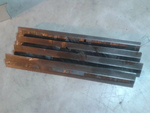

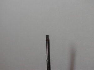

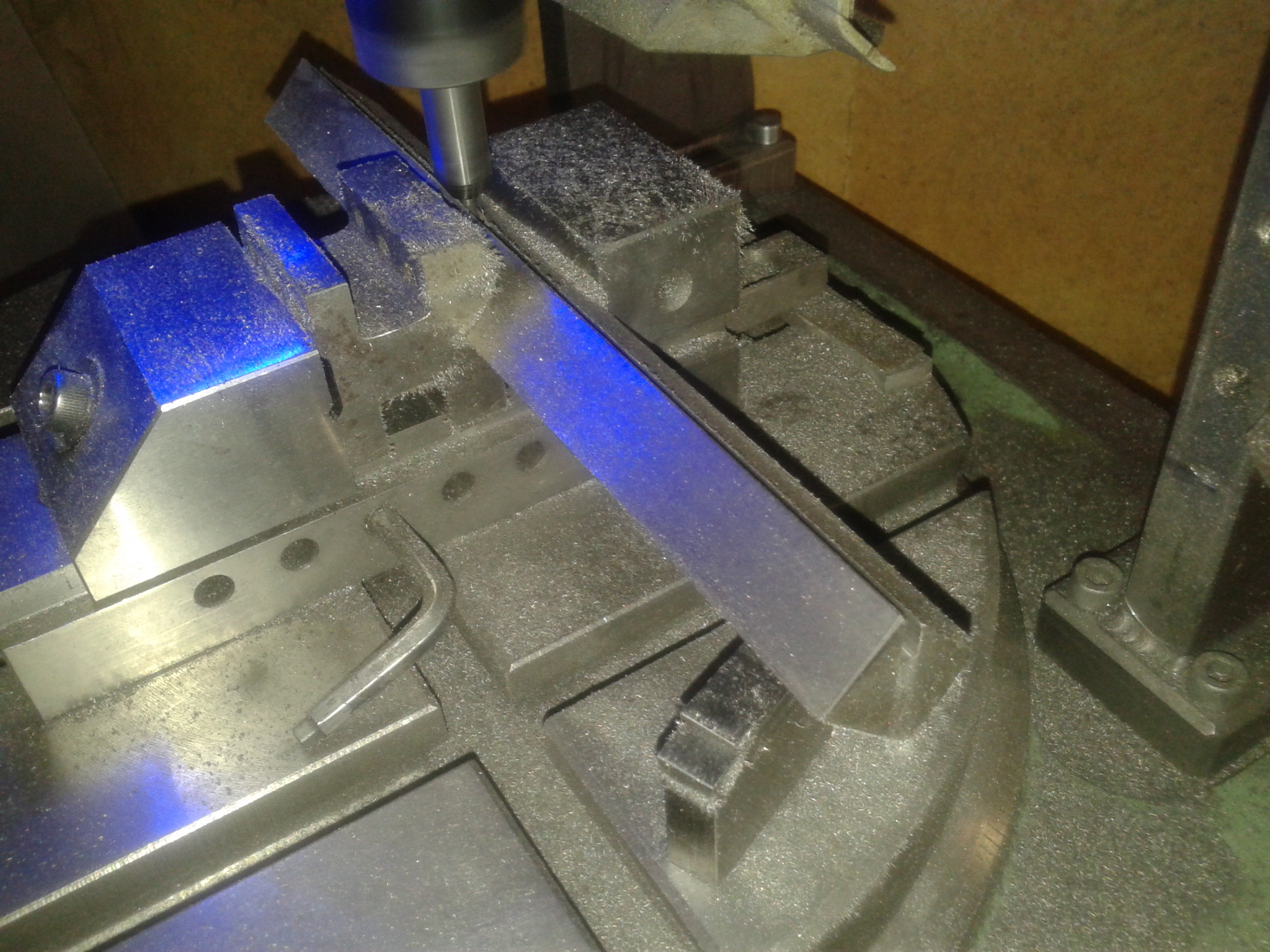

Сегодня че та поперла шлифовка шестигранных отверток..и че раньше не мутили с брательником :wik: Быстро на призме проверили куда и чего пападаем по точности ,ну сейчас брат пилит приспособу,а я выкладываю первый результат. У кого четвертый ос есть (он же поворотка) тоже в плюсе..на чипушильных станках весело и быстро :hehehe:
Фото-0812.jpg (18574 просмотра) <a class='original' href='./download/file.php?id=176845&mode=view' target=_blank>Загрузить оригинал (857.89 КБ)</a>
Фото-0813.jpg (18574 просмотра) <a class='original' href='./download/file.php?id=176846&mode=view' target=_blank>Загрузить оригинал (868.81 КБ)</a>

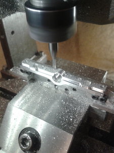

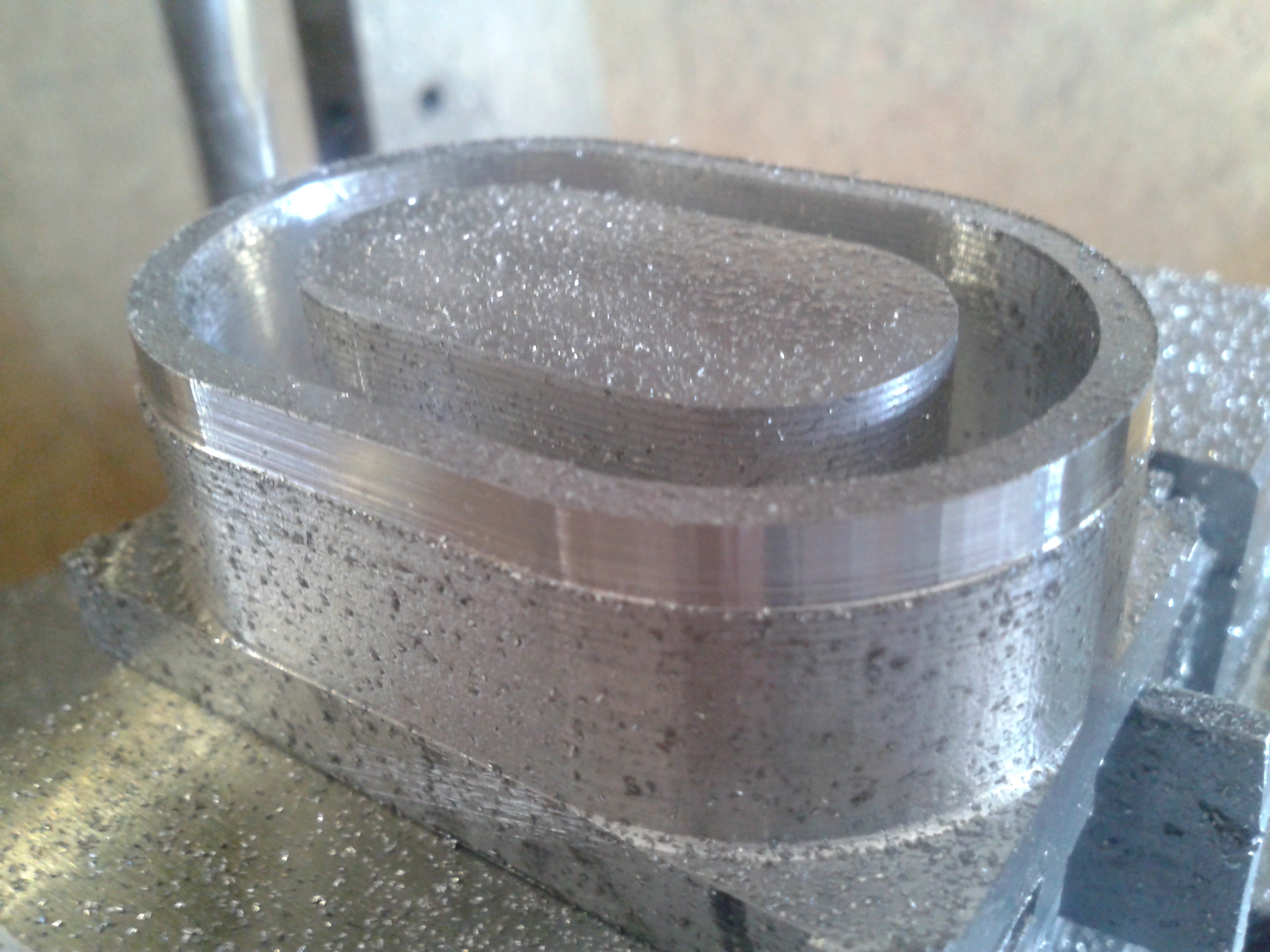

Учебное пособие самое лучшее из того что я сделал :hehehe: пилит железяки на все мои станки .
3-4 тыщ обормотов ,подача 100,глубина 1 - 0.5мм (17697 просмотров) <a class='original' href='./download/file.php?id=179244&mode=view' target=_blank>Загрузить оригинал (1.01 МБ)</a>
чугун настоящий (не полимер)) (17697 просмотров) <a class='original' href='./download/file.php?id=179245&mode=view' target=_blank>Загрузить оригинал (737.72 КБ)</a>
без резца шнейдера не обошлось. (17697 просмотров) <a class='original' href='./download/file.php?id=179246&mode=view' target=_blank>Загрузить оригинал (733.25 КБ)</a>

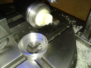

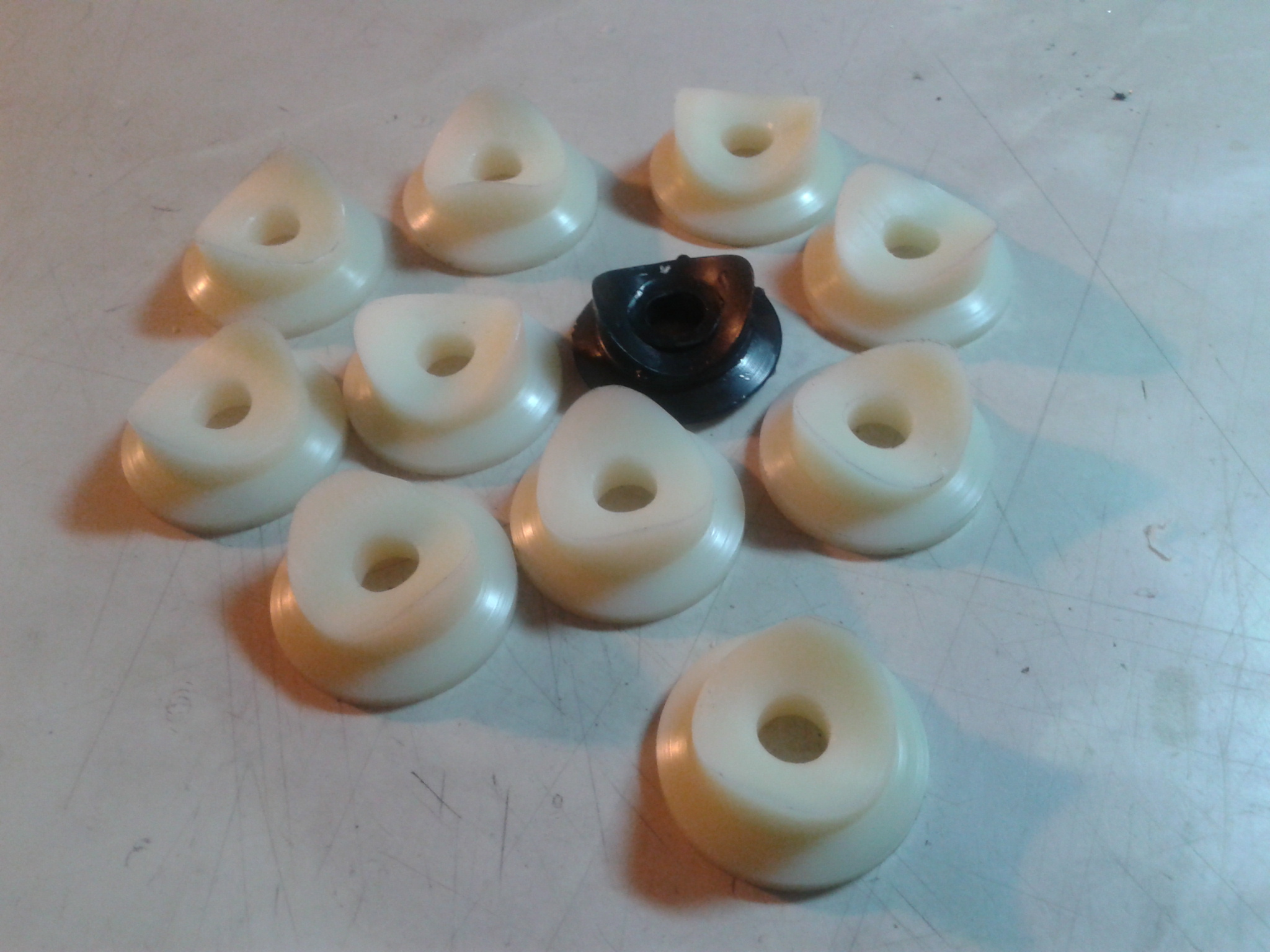

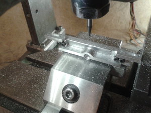

Изводим капролон...приятелю понадобилось. Токарка,фрезеровка. Бывает же такое - приспособа для модельных моторов
подошла для изготовления изделий.
Фото-0814.jpg (17518 просмотров) <a class='original' href='./download/file.php?id=179454&mode=view' target=_blank>Загрузить оригинал (942.57 КБ)</a>
Фото-0817.jpg (17518 просмотров) <a class='original' href='./download/file.php?id=179455&mode=view' target=_blank>Загрузить оригинал (990.15 КБ)</a>
Фото-0820.jpg (17518 просмотров) <a class='original' href='./download/file.php?id=179456&mode=view' target=_blank>Загрузить оригинал (897.38 КБ)</a>
Фото-0822.jpg (17518 просмотров) <a class='original' href='./download/file.php?id=179457&mode=view' target=_blank>Загрузить оригинал (651.79 КБ)</a>

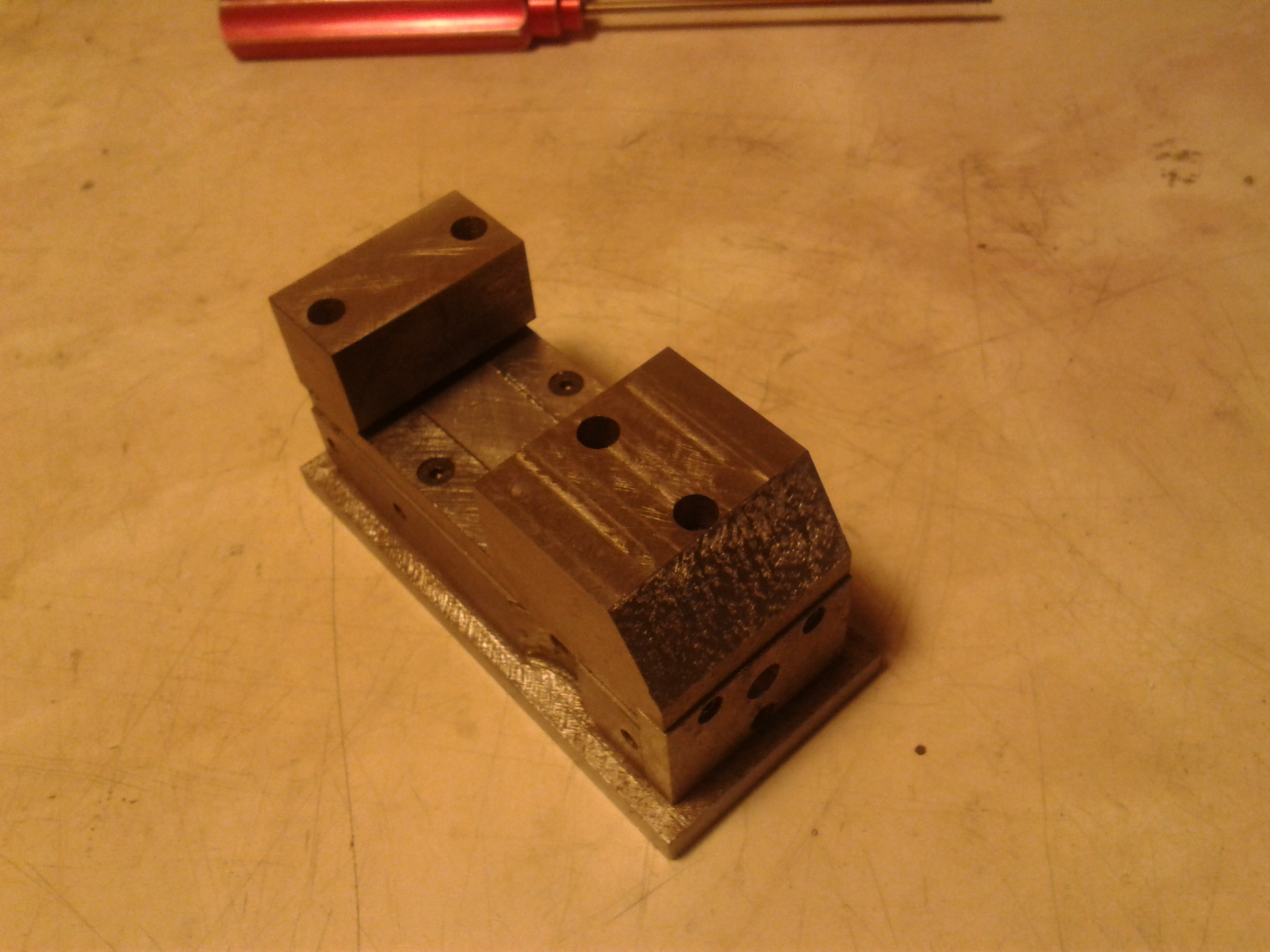

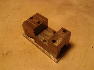

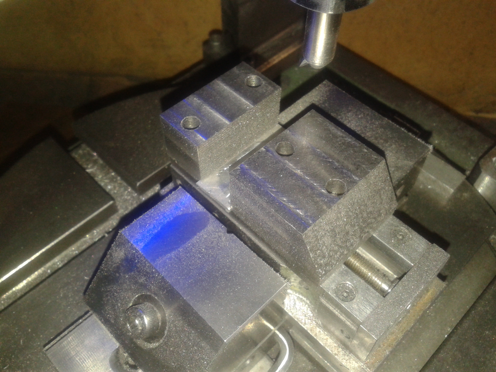

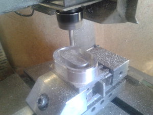

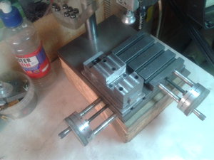

На сверлильный давно уже как лет триста просились тиски...
из подходящих и ждущих своего часа железок слепил.
Винт потом возможно переделаю,пока не знаю как удобнее крутить.
Губки завтра чухну,обе сидят на шипах от сдвига.
Размер 90 на 37,высота 47 мм (11737 просмотров) <a class='original' href='./download/file.php?id=182560&mode=view' target=_blank>Загрузить оригинал (779.94 КБ)</a>
зев 35 мм (11737 просмотров) <a class='original' href='./download/file.php?id=182561&mode=view' target=_blank>Загрузить оригинал (716.95 КБ)</a>
зев 35 мм

Тиски в тисках ,матрешка получается :hehehe:
Губки чухнул и отправил тиски на постоянное место жительства))
Фото-0804.jpg (11684 просмотра) <a class='original' href='./download/file.php?id=182581&mode=view' target=_blank>Загрузить оригинал (953.34 КБ)</a>
Фото-0805.jpg (11684 просмотра) <a class='original' href='./download/file.php?id=182582&mode=view' target=_blank>Загрузить оригинал (785.03 КБ)</a>

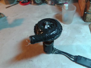

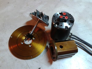

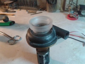

Самый страшный звер не жаба ,а обезьяна)).Просто попытка ...
На крайняк получится сдувка на учебное пособие. Летом винтиляторы
от компов не спасают,шпиндель греется по более.
Фото-0809.jpg (11505 просмотров) <a class='original' href='./download/file.php?id=182852&mode=view' target=_blank>Загрузить оригинал (739.38 КБ)</a>
Фото-0810.jpg (11505 просмотров) <a class='original' href='./download/file.php?id=182853&mode=view' target=_blank>Загрузить оригинал (743.74 КБ)</a>
Фото-0812.jpg (11505 просмотров) <a class='original' href='./download/file.php?id=182854&mode=view' target=_blank>Загрузить оригинал (700.13 КБ)</a>
улитку осталось созиднуть (11505 просмотров) <a class='original' href='./download/file.php?id=182855&mode=view' target=_blank>Загрузить оригинал (708.82 КБ)</a>

Намазюкал полимер чугуном,на днях будем вскрывать и испытывать.

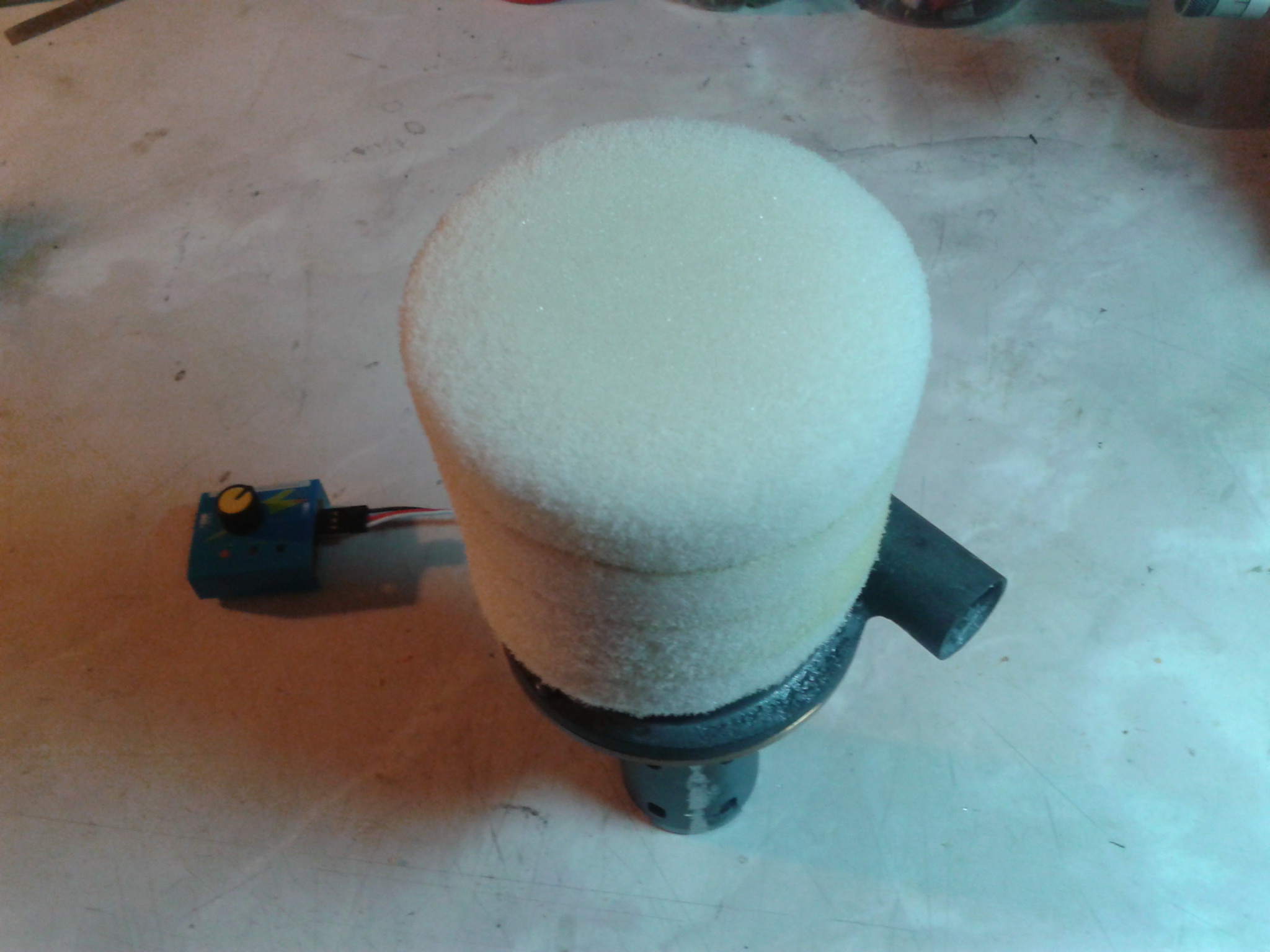

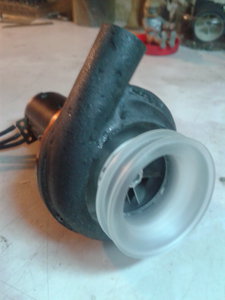

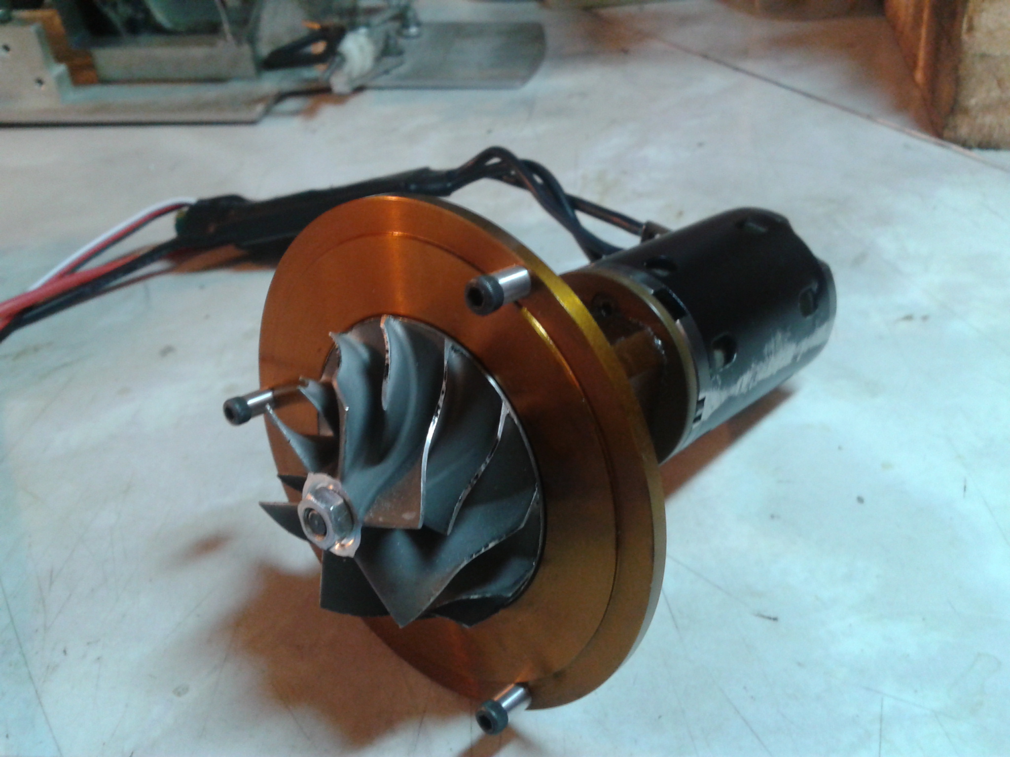

Фильтр снижает шум прилично,но крутить на все деньги не буду. После 20 тыщ оборотов свистит как настоящая :D .Под нагрузкой свист уменьшается. Если будет возможность прикручу манометр и поищу ресивер. Эта штукенция только для обдува(дует ,как мне кажется прилично ).
Фото-0816.jpg (11350 просмотров) <a class='original' href='./download/file.php?id=182910&mode=view' target=_blank>Загрузить оригинал (703.26 КБ)</a>
диффузор не помешает)) (11350 просмотров) <a class='original' href='./download/file.php?id=182911&mode=view' target=_blank>Загрузить оригинал (606.11 КБ)</a>
обычный поролон (11350 просмотров) <a class='original' href='./download/file.php?id=182912&mode=view' target=_blank>Загрузить оригинал (664.01 КБ)</a>
обычный поролон
