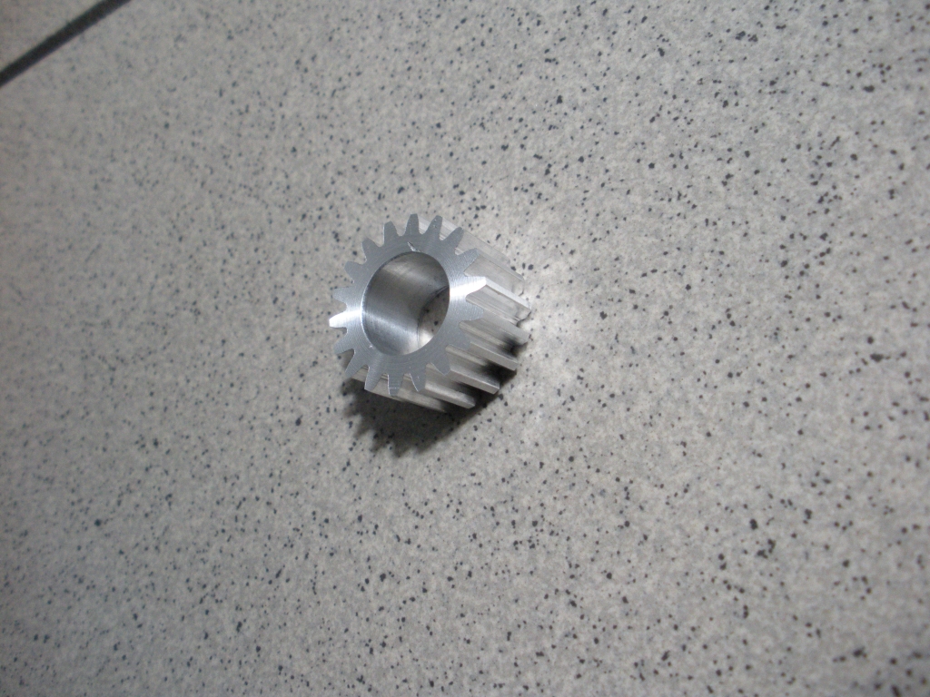

Самодельная фреза, для фрезеровки практически любых конических и цилиндрических шестерен с прямым зубом.
Пластины токарные с углом 35 градусов.
Для этого написал программу на макроязыке, теперь задавая параметры можно резать шестерни.

Диаметр 25мм
Дюраль

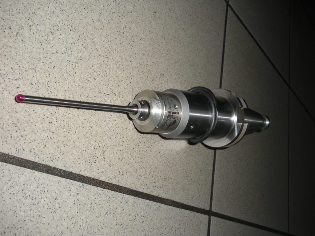

Висела на станке вот такая штуковина renishaw ts27r
n88v (2).jpg (20625 просмотров) <a class='original' href='./download/file.php?id=28293&mode=view' target=_blank>Загрузить оригинал (27.24 КБ)</a>
Постоянно за нее цеплялся, надоело снял. Долго лежало пока не придумал это.
Оправку выточил, закалил, пошлифовал и расточил под головку на ОЦ
Щуп очень длинный но уже какой нашел. Все это планировал сделать на радио, но руки пока не доходят. Временно крутил разъем и при необходимости вставляю провод, как работает и конечный результат покажу на следующей неделе.
Написал несколько программ, для всевозможных измерений.

Интересная фреза :good:
Один зуб делается за 3 прохода?

nik1 писал(а):Интересная фреза
Маленькая та что первая, впадина за 12 проходов, все зависит от предназначения, если нужна более точная то больше проходов. А эта работает в маслонасосе.

Програмулька шибко сложная?

nik1 писал(а):Програмулька шибко сложная?
Сложная, вылизывал месяца два, и еще остались недоработки, каждый раз поправляю.

Shishio Makoto писал(а):Висела на станке вот такая штуковина renishaw ts27r
чем теперь инструмент измеряется?
Дмитро
Сообщения: 1060
Репутация: 1139
Откуда: Киев
Re: Мои поделки
Сообщение Дмитро »
aftaev писал(а):чем теперь инструмент измеряется?
А ничем :hehehe:
Мне главное знать высоту, это с помощью плитки. Не удобно каждый раз привязываться к нулю станка, кроме работы в 5 осях.
При серийном производстве эта штуковина нужна, а мне не нужна ;)

А Renishaw продается ? он под исо40?

konyshevk писал(а):А Renishaw продается ? он под исо40?
Вообще продается, в интернете есть. А этот сами изготовили под 40 конус

Re: Мои поделки
Еще насчет фрезки, какой минимальный модуль можно сделать?
Пластик не пробовал пилькать такой? Хотя для пластика можно поставить острую пластинку
Классная штука, надо как то осиливать прогу :)

nik1 писал(а):Еще насчет фрезки, какой минимальный модуль можно сделать?
Минимальный модуль 0.8 с радиусом пластины 0.4
