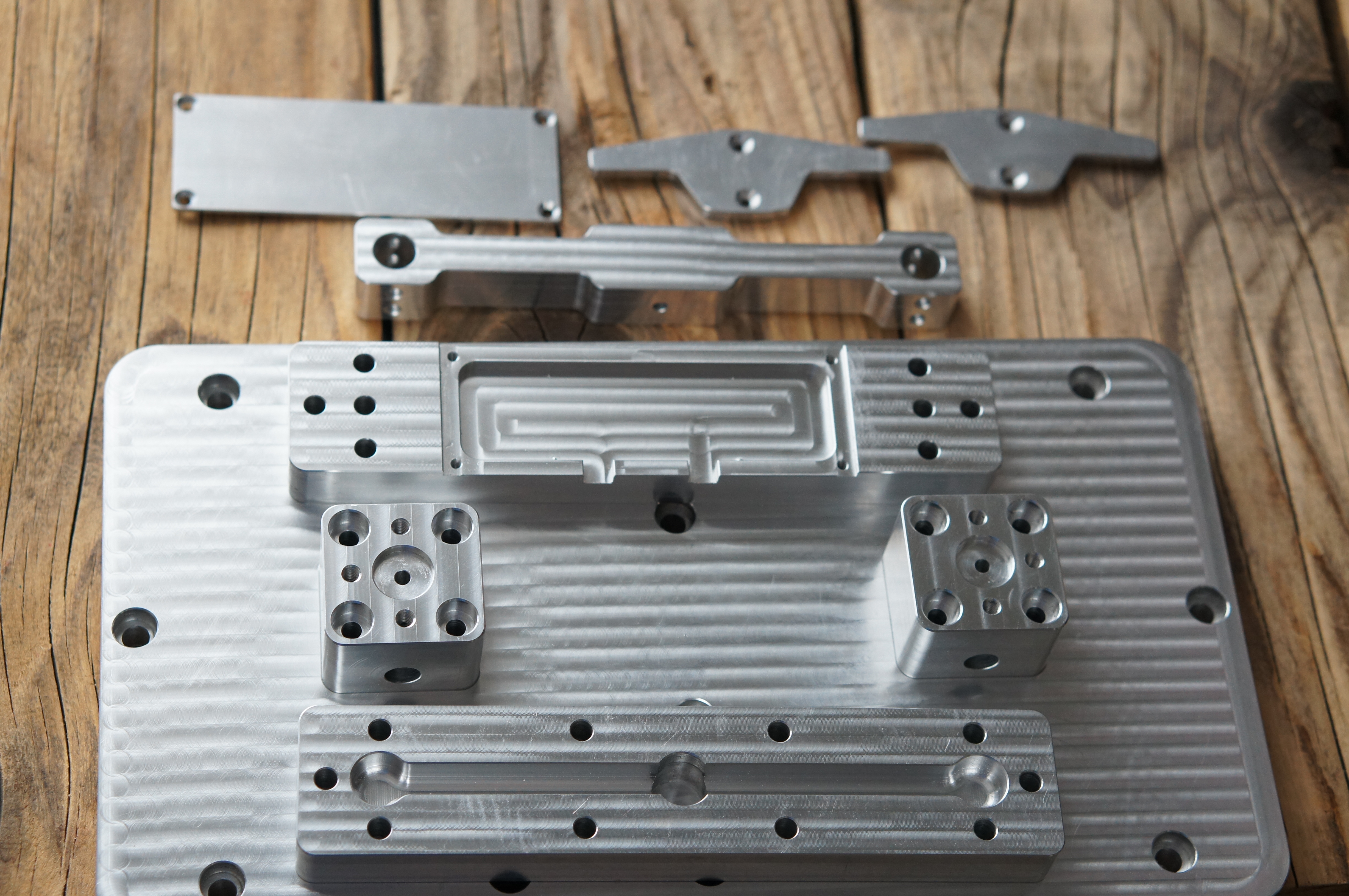

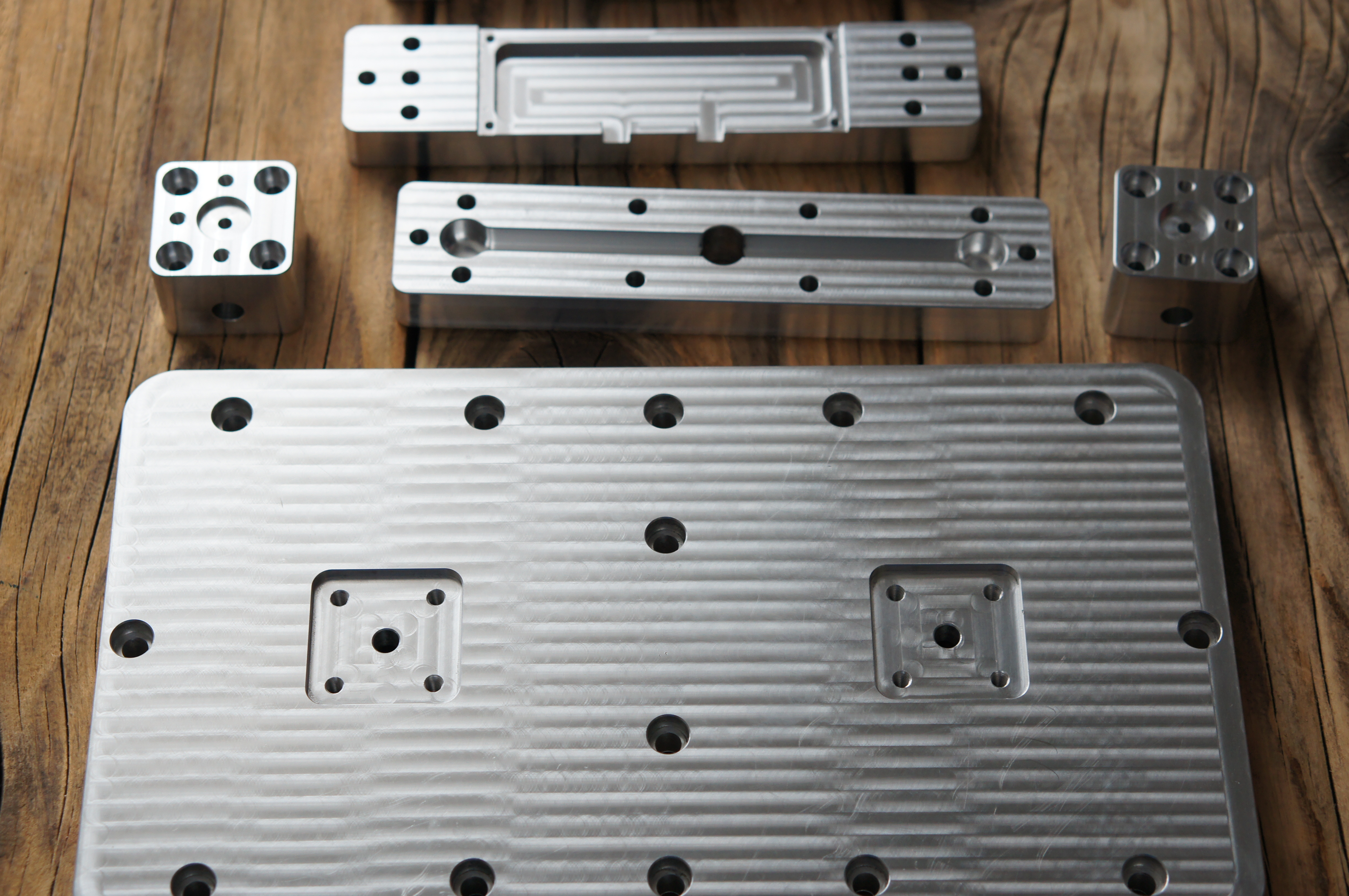

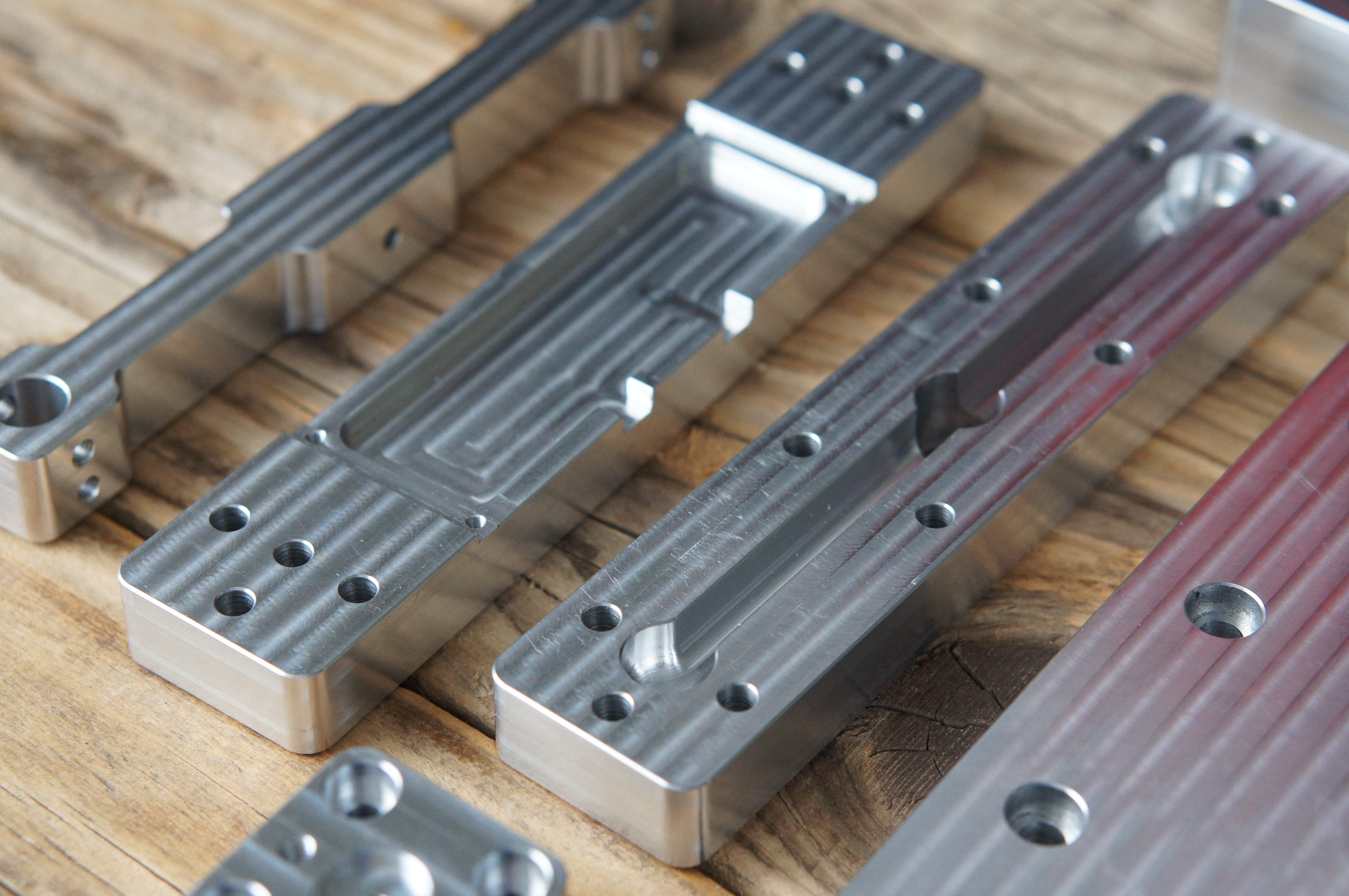

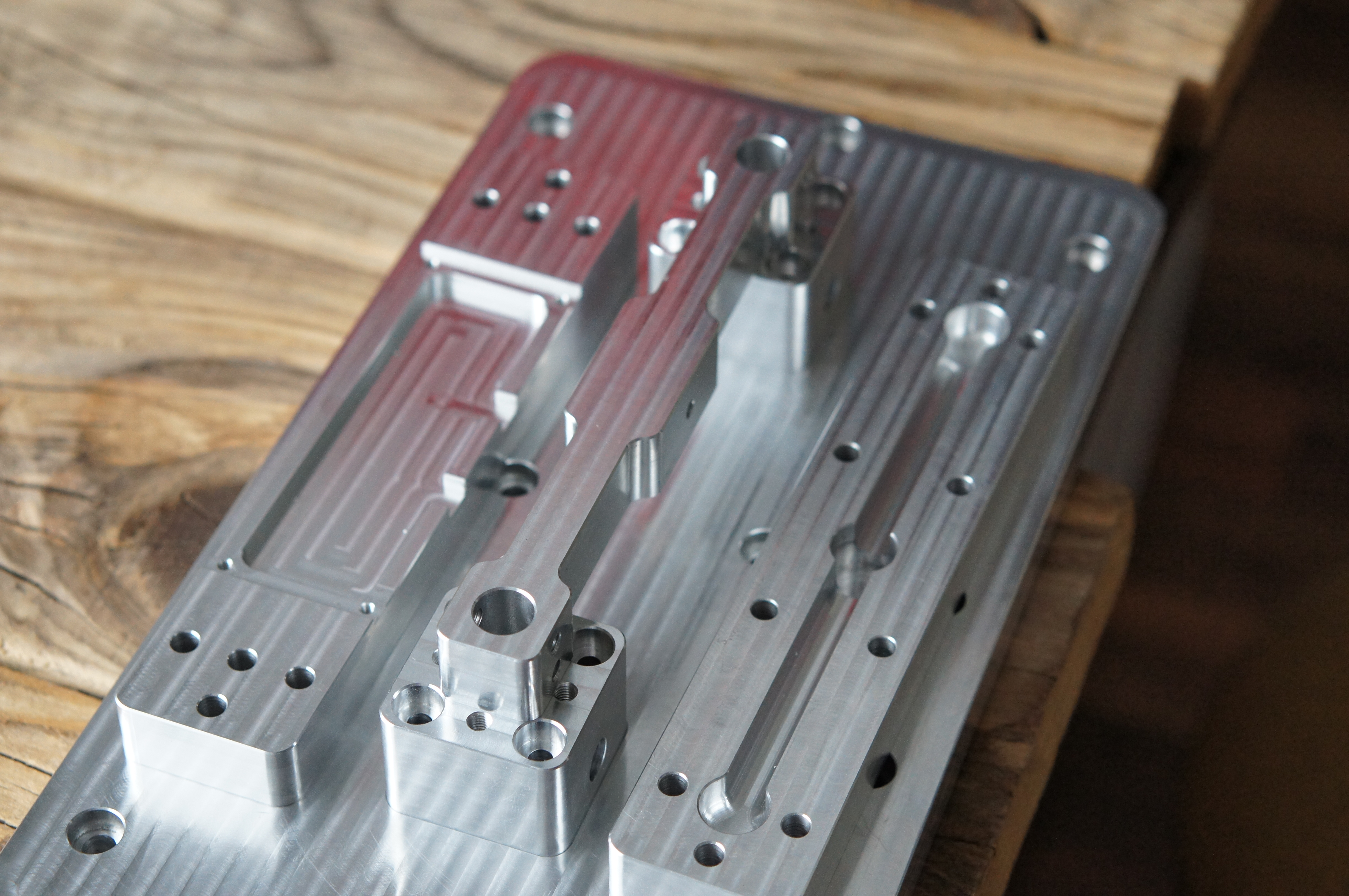

Недавно был заказ еще на несколько деталек.
Материал АК4-1ЧТ, толщина 18 мм
Материал очень приятный, поводок нет, обрабатывается отлично.
