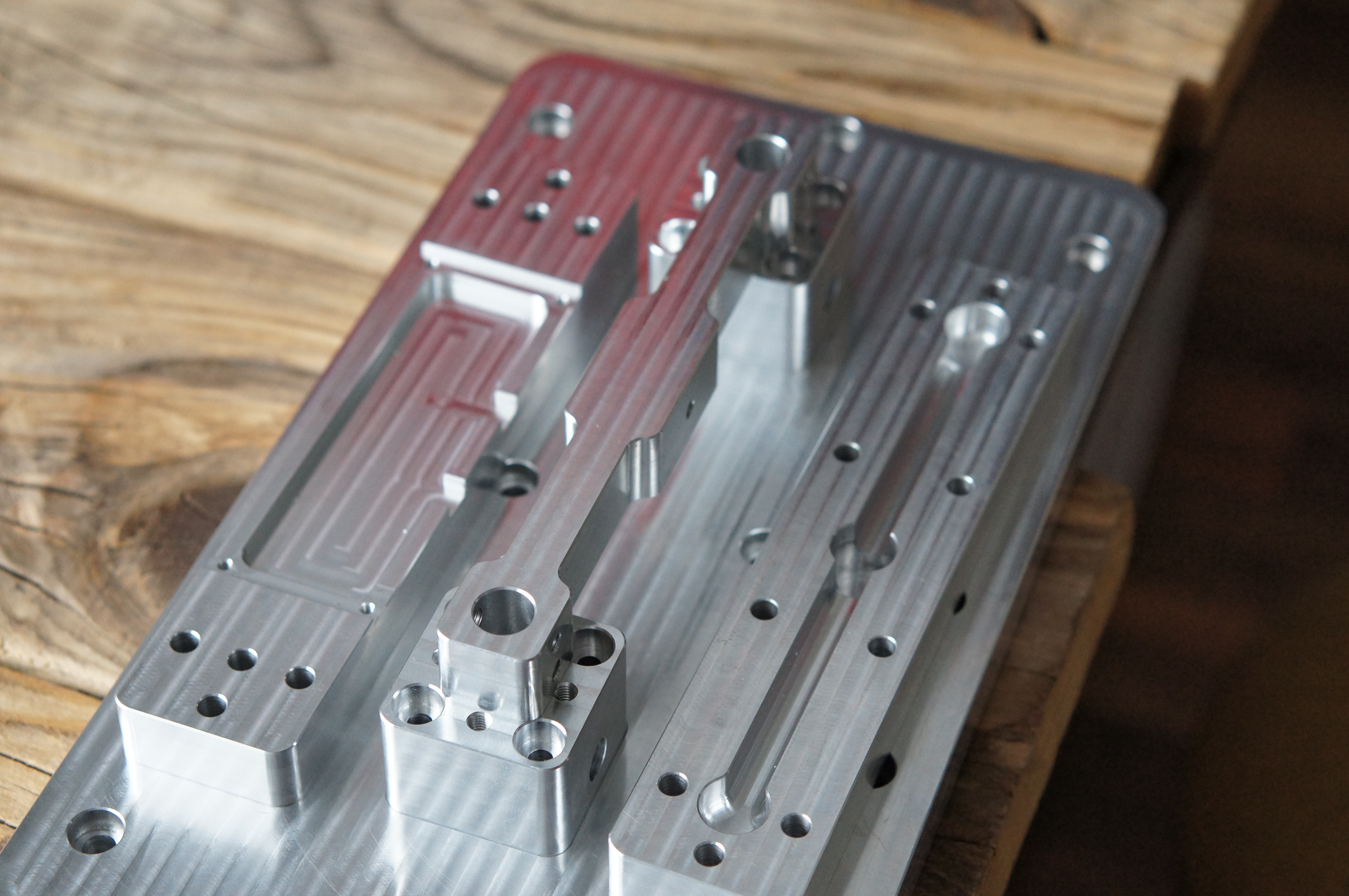

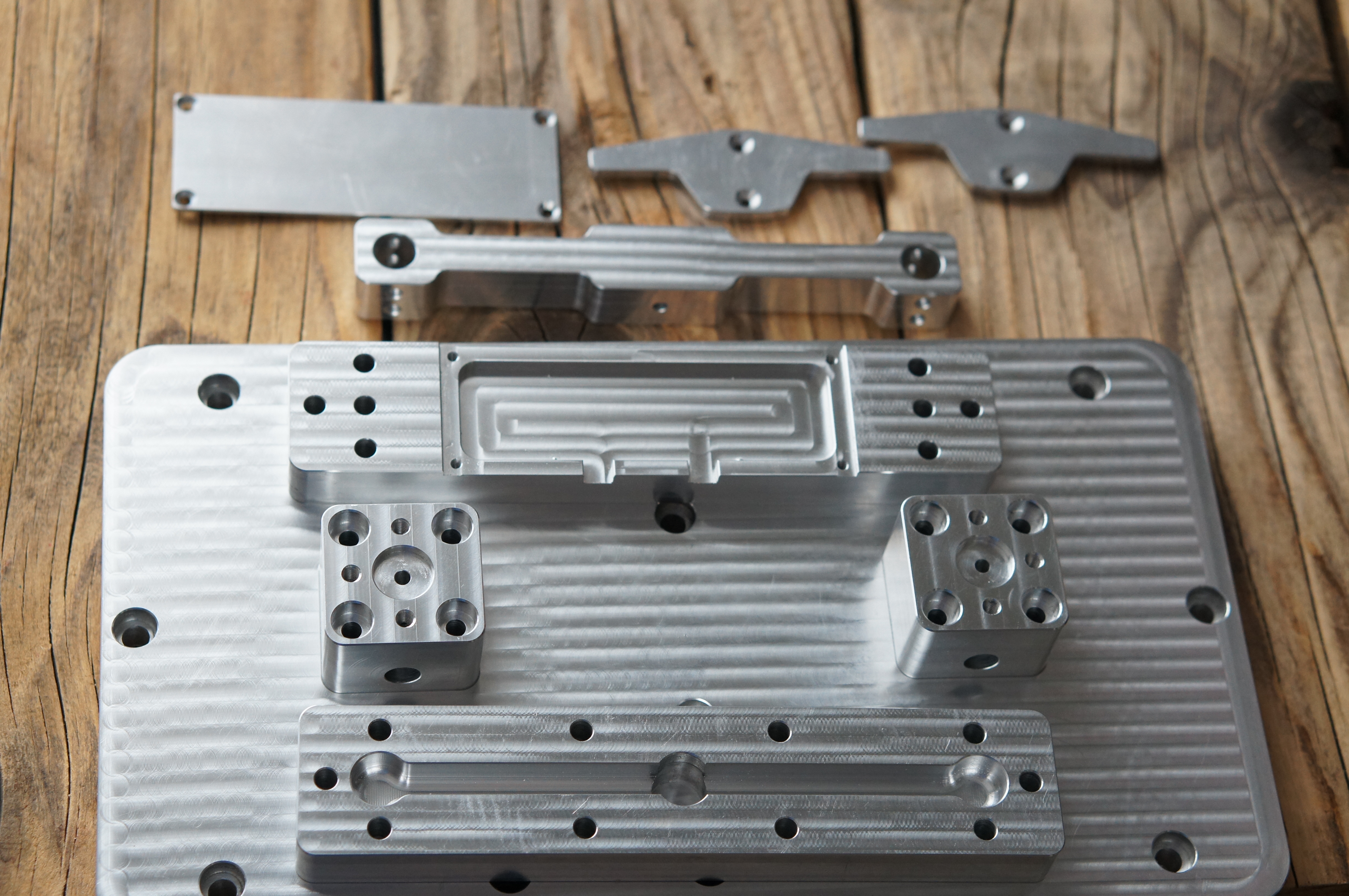

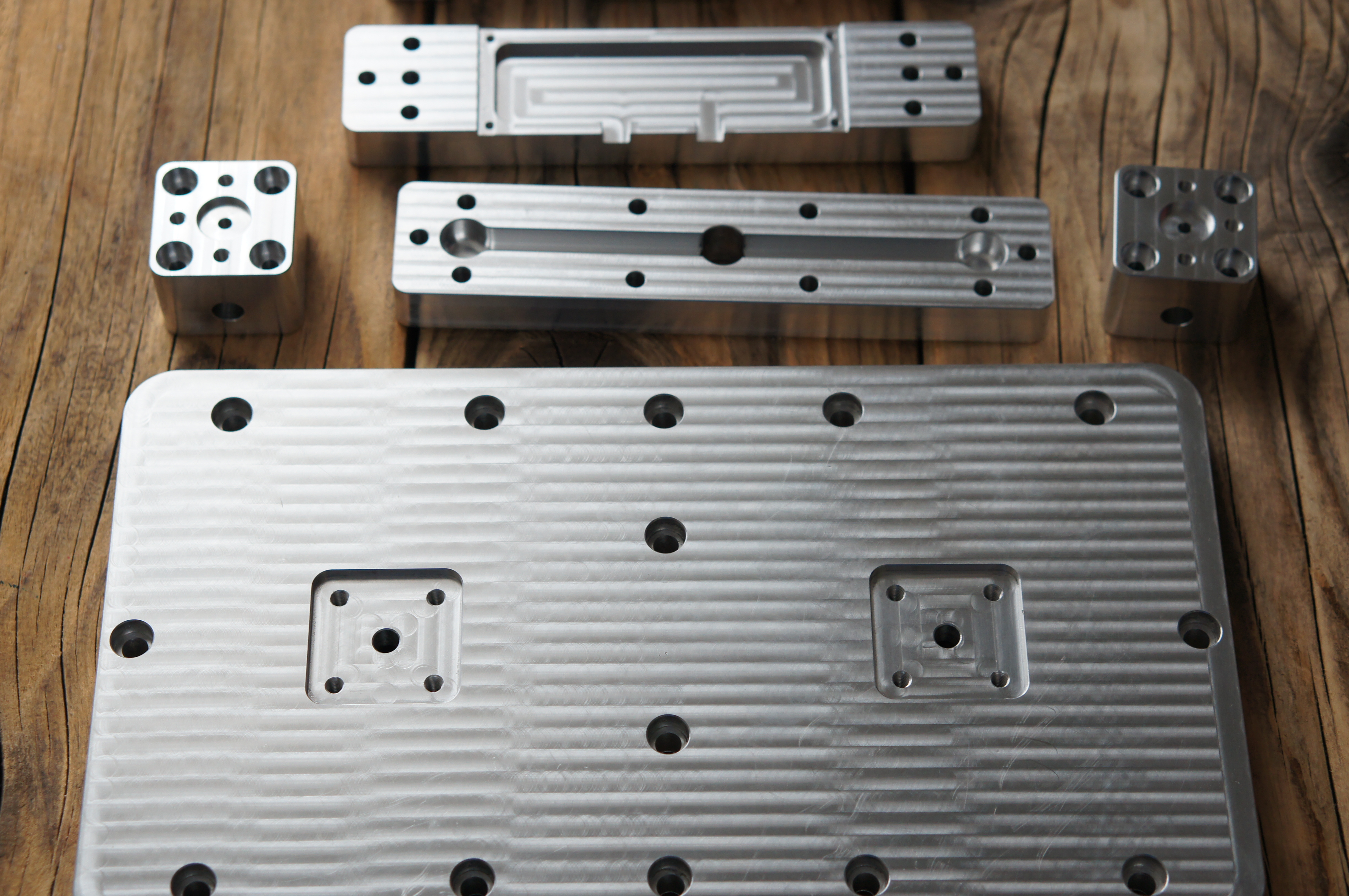

Недавно был заказ еще на несколько деталек.
Материал АК4-1ЧТ, толщина 18 мм
Материал очень приятный, поводок нет, обрабатывается отлично.

Udjin
Сообщения: 2072
Репутация: 1248
Re: Фрезерок с бетонной станиной 500*240*120 мм
Сообщение Udjin »
Сковородочкой ещё не обзавёлся?

Udjin
Сообщения: 2072
Репутация: 1248
Сообщение Udjin »
Просто отлично. Очень сильно экономит время если нужно площади согнать, аль лоск навести.
