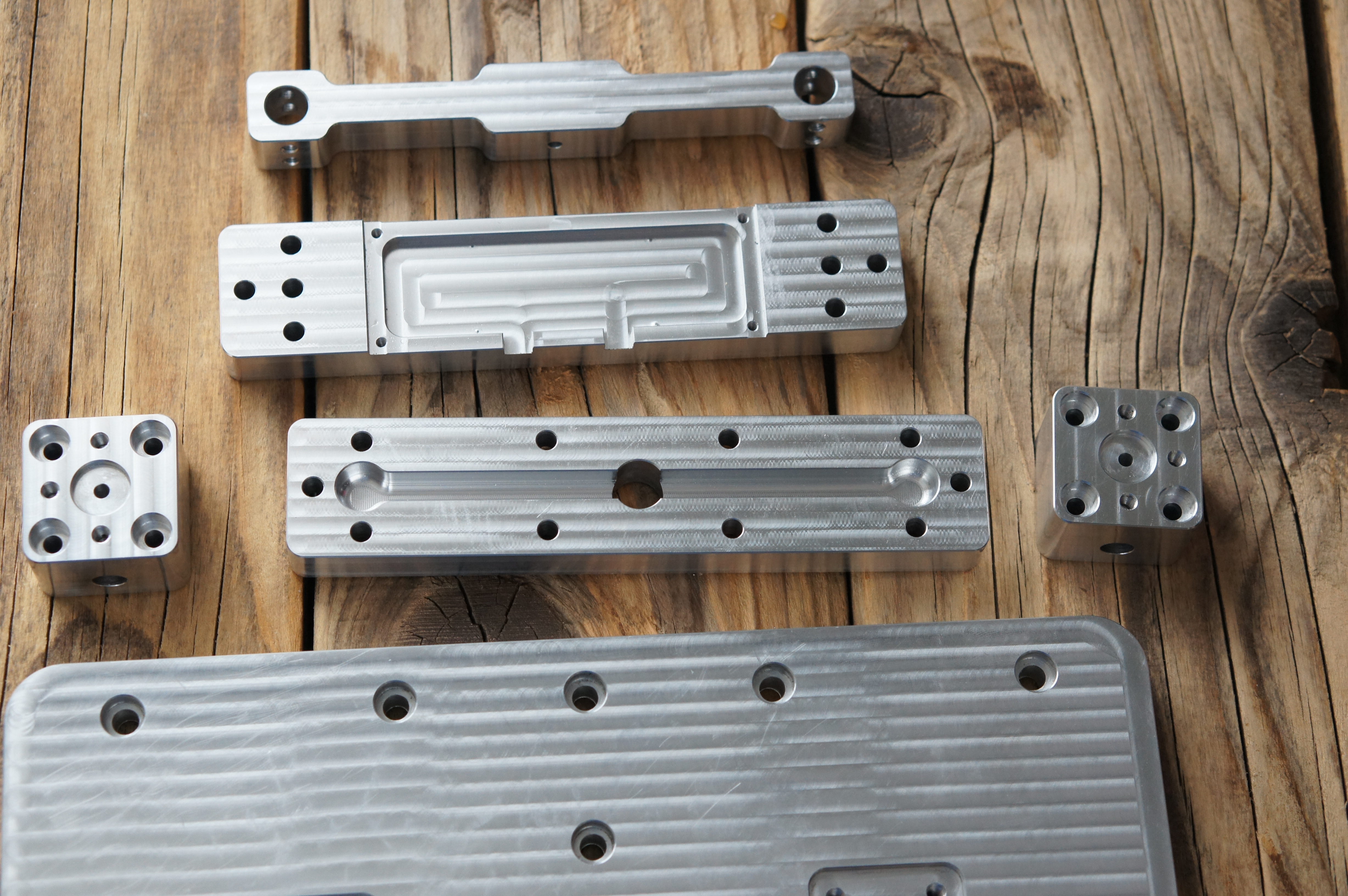

Недавно был заказ еще на несколько деталек.
Материал АК4-1ЧТ, толщина 18 мм
Материал очень приятный, поводок нет, обрабатывается отлично.

Udjin
Сообщения: 2072
Репутация: 1248
Re: Фрезерок с бетонной станиной 500*240*120 мм
Сообщение Udjin »
Сковородочкой ещё не обзавёлся?

Udjin
Сообщения: 2072
Репутация: 1248
Сообщение Udjin »
Просто отлично. Очень сильно экономит время если нужно площади согнать, аль лоск навести.
Подобрал пластины в размер, скачет конечно, но уже микроны и не сотку.

Umnik
Сообщения: 2344
Репутация: 2153
Настоящее имя: Георгий
Откуда: Калуга
Сообщение Umnik »
Евгений, пока нет... Есть опасения, что шпиндель не вытянет.
Для диаметра 25 - 30 мм надо около 3-4 тыс. оборотов, боюсь не сдюжит)
Надо менять шпиндель для начала, хотя бы на 3 кВт, а по хорошему и частотник.
Как реализован векторный режим на Микно мне ваще не нравится...
Udjin
Сообщения: 2072
Репутация: 1248
Сообщение Udjin »
Это если на малых подачах, такие мелкие обороты по дюрали.
Я держу 6-8 т.об.
Подачи 1200-1800. Съём 0,5 мм за проход. И не напружно и быстро.
Если подачу занижаю до 600-800, то сдирал как-то 1 мм. Но уже сцыкотно. Станку (не шпинделю) тяжело.
