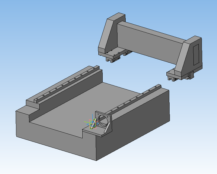

Umnik писал(а):Но потом пересмотрел конструкцию) Счас он выглядит как-то так:
Смотрится не плохо, но деталей всяких много. Я не к тому, что плохо, а к тому, что не дешево.

Umnik писал(а):Я думал сделать портал Y по такой схеме... Но потом пересмотрел конструкцию) Счас он выглядит как-то так
Хорошее расположение, и регулировать/юстировать выставлять рельс удобно у меня так сделано только вместо рельса вал на опоре http://cnc-club.ru/forum/viewtopic.php? ... 60#p135080

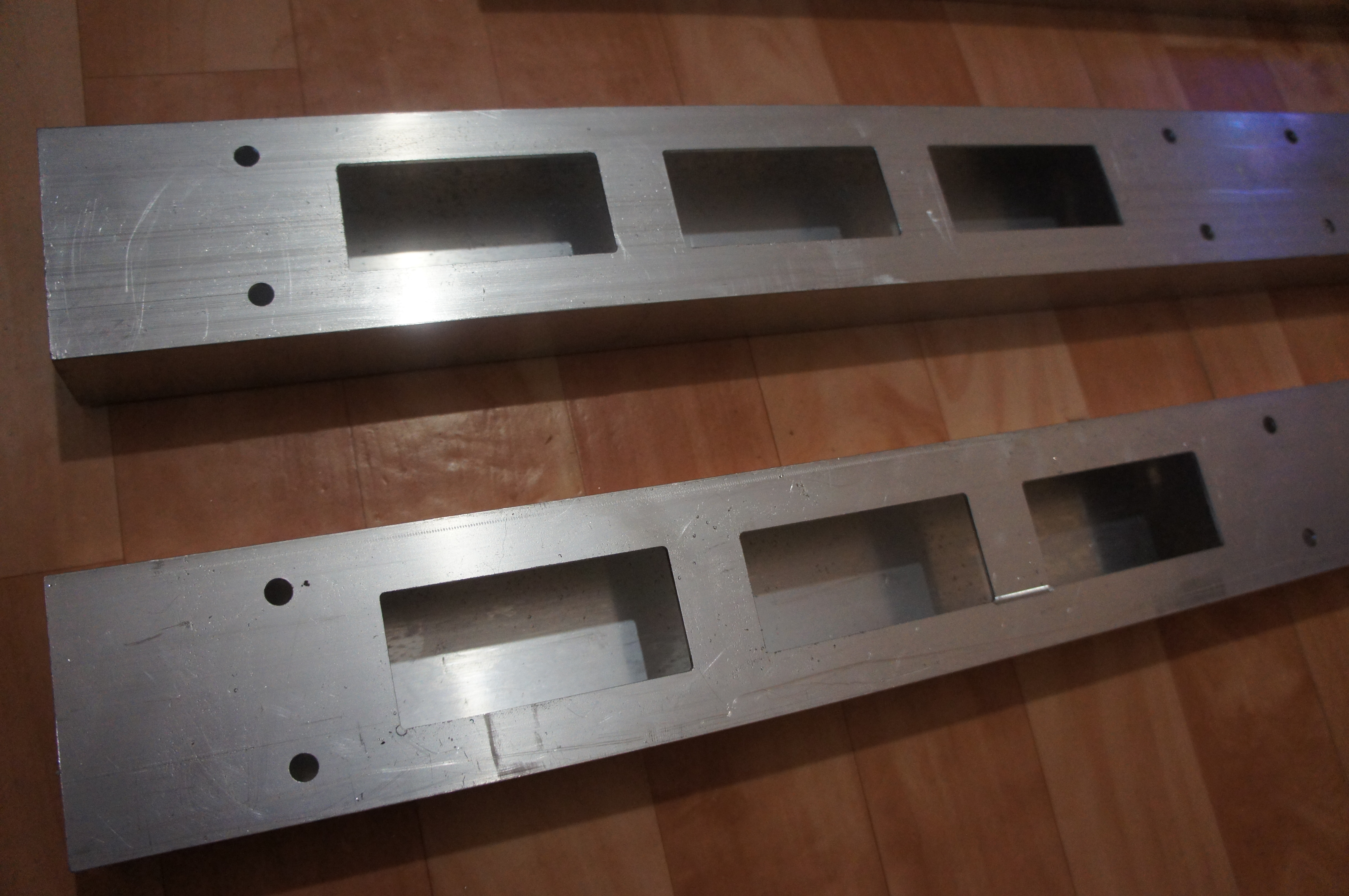

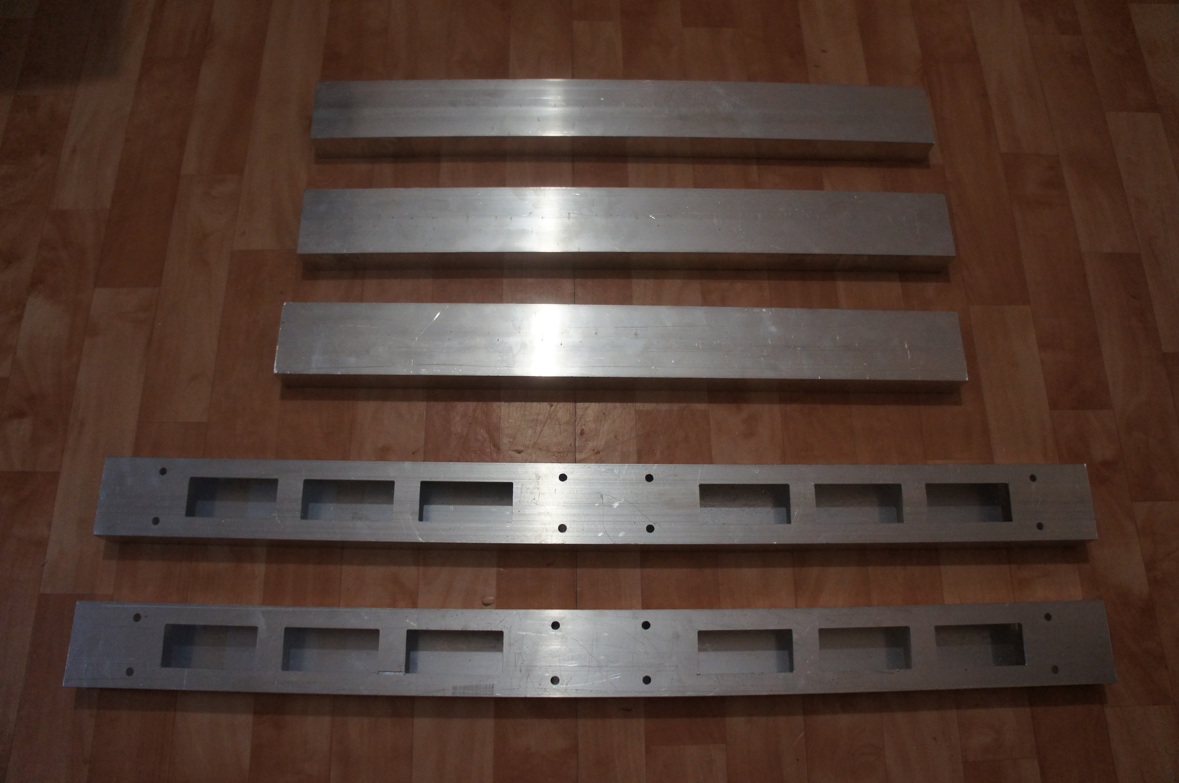

Сегодня фрезернул две профилины по 1000 мм. Заодно осваиваю технологию обработки заготовок с размером больше рабочего поля станка - приходится конечно париться, чтоб нули не потерять, но вроде все норм пока получается.
DSC00335.JPG (11461 просмотр) <a class='original' href='./download/file.php?id=33537&mode=view' target=_blank>Загрузить оригинал (4.03 МБ)</a>
DSC00336.JPG (11461 просмотр) <a class='original' href='./download/file.php?id=33538&mode=view' target=_blank>Загрузить оригинал (4.25 МБ)</a>
DSC00337.JPG (11461 просмотр) <a class='original' href='./download/file.php?id=33539&mode=view' target=_blank>Загрузить оригинал (4.22 МБ)</a>
Теперь думаю, как буду обезжиривать все это дело перед заливкой полимербетоном.... После СОЖ типа ВД-40))

Umnik писал(а):Теперь думаю, как буду обезжиривать все это дело перед заливкой полимербетоном.... После СОЖ типа ВД-40)
Бензином системы "калоша" можно попробовать.

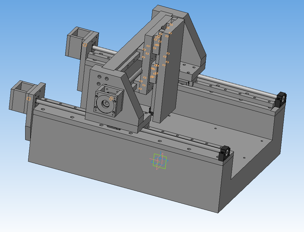

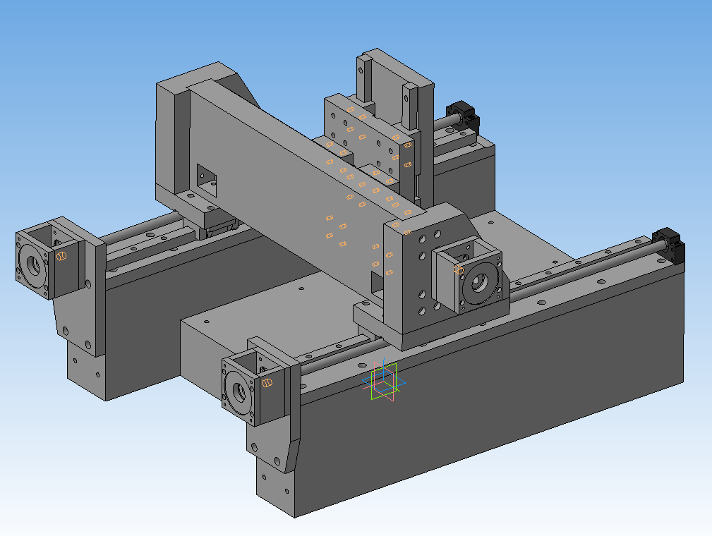

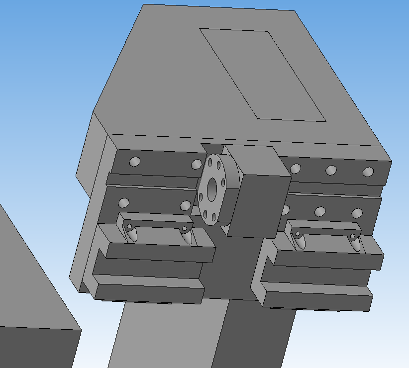

Начал потихоньку собирать модель станка в компасе:
2016-12-31_143324.png (9176 просмотров) <a class='original' href='./download/file.php?id=98910&mode=view' target=_blank>Загрузить оригинал (17.86 КБ)</a>
2016-12-31_143408.png (9176 просмотров) <a class='original' href='./download/file.php?id=98911&mode=view' target=_blank>Загрузить оригинал (28.25 КБ)</a>
2016-12-31_143447.png (9176 просмотров) <a class='original' href='./download/file.php?id=98912&mode=view' target=_blank>Загрузить оригинал (23.34 КБ)</a>

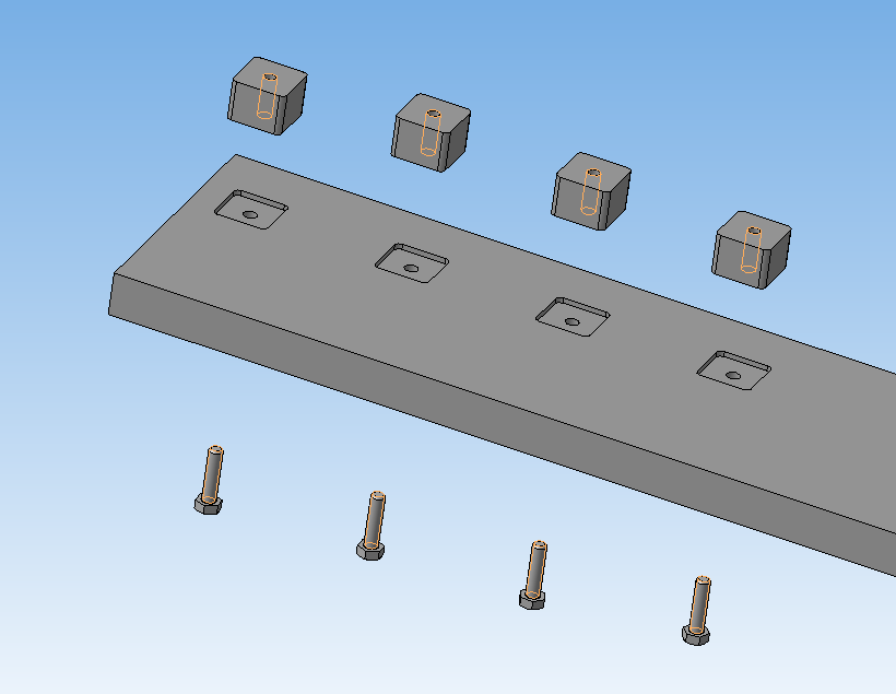

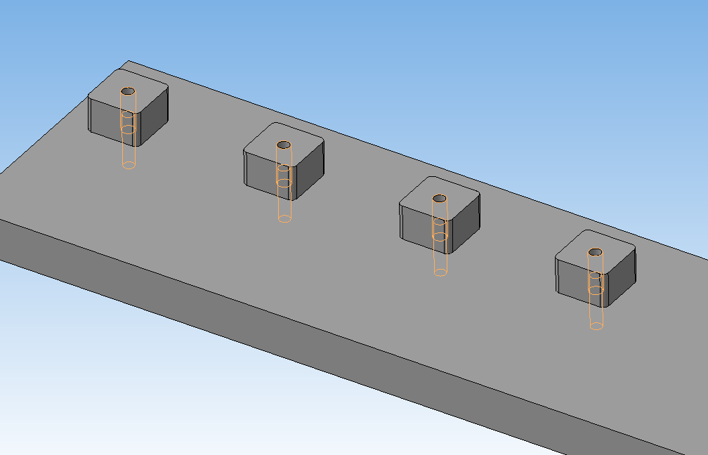

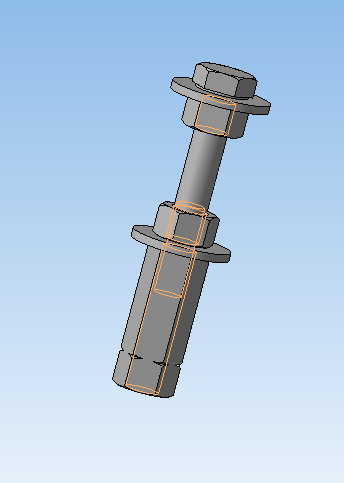

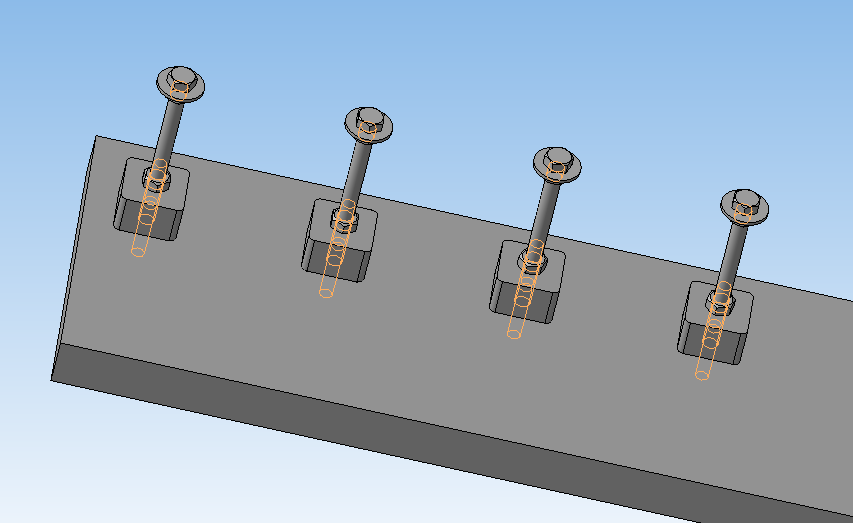

И первое сомнение у меня по поводу выставления закладных и обеспечения их неподвижности при заливке...
Какие мысли на этот счет у меня:
- заказываем распиловку ЛДСП на мебельном производстве, где уже не раз распускал листы на мебель домой. Делают ребята вполне себе ровно.
- пилю стальные закладные под профильные направляющие обычной болгаркой из металла 12-15 мм, или толще - если найду. После чего чуть-чуть обработаю их на своем маленьком станочке, буквально подравняю по контуру на 3 мм и выфрезерую отверстие под резьбу болта рельсы.
- беру полоску ЛДСП, фрезерую в ней углубления для закладных, утапливаем в них закладные и фиксируем болтом с обратной стороны. После чего анкерим закладную в массиве бетона при помощи того же болта с широкой шайбой, например.
Чуть накидал модель, чтоб было понятнее:
2016-12-31_151039.png (9176 просмотров) <a class='original' href='./download/file.php?id=98915&mode=view' target=_blank>Загрузить оригинал (18.41 КБ)</a>
2016-12-31_151204.png (9176 просмотров) <a class='original' href='./download/file.php?id=98916&mode=view' target=_blank>Загрузить оригинал (20.12 КБ)</a>
2016-12-31_151223.png (9176 просмотров) <a class='original' href='./download/file.php?id=98917&mode=view' target=_blank>Загрузить оригинал (15.55 КБ)</a>
2016-12-31_152745.png (9176 просмотров) <a class='original' href='./download/file.php?id=98918&mode=view' target=_blank>Загрузить оригинал (21.53 КБ)</a>
Подобным же образом фиксируем все требуемые закладные.
далее берем плиту дсп, площадью со станок целиком, кладем наши полоски с закладными в нужные места и прикручиваем, к примеру, саморезами. Теоретически, зафиксированные таким образом они уже никуда не должны уехать. Ну, если на пару десяток только...
Беспокоит меня пара моментов:
1. насколько крепко будут фиксироваться таким образом закладные?
2. Смогу ли я потом выставить рельсы в паралель с требуемой точностью? По идее, на полмиллиметра на каждой рельсе возможность регулировки должна быть, хватит ли её?..
Или отверстия под болты крепления рельсов не сверлить, а просверлить их потом, после шабрения плоскости? Возможно ли точно просверлить отверстия вручную? Что-то мне сомнительно...
Кроме того, нужна какая-то базовая ровная поверхность, на которой нужно будет производить заливку собранной опалубки. Что использовать в качестве неё? Поверочную плиту покупать? Или может попытаться изобразить что-то вручную, например, залить некую невысокую плоскость сначала каким-нибудь самовыравнивающимся составом наподобии наливных полов, а потом тоненьки слоем жидкой эпоксидки? Где-то встречал упминание о том, что свободно налитая эпоксидка растекаетсяабсолютно ровной поверхностью с точность чуть ли не до 0,005 мм на метр. Что думаете?

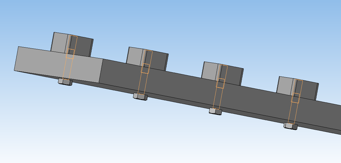

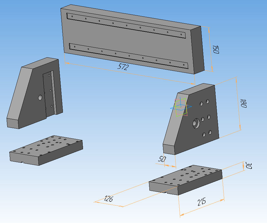

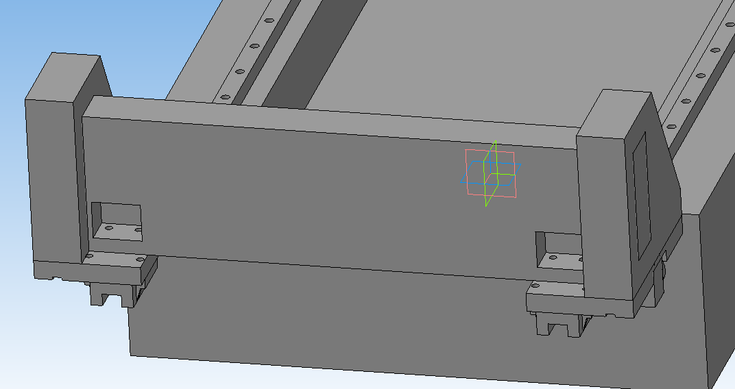

в общем, еще раз подумав, решил кое что изменить в конструкции станка.
Во-первых, пересмотрел конструкцию закладных. Для удешевления стоимости и упрощения обработки сделаю их из увеличенных гаек и болта, вот так:
В таком случае отпадает необходимость заказывать что-либо, можно купить все необходимое в ближайшем магазине крепежа.
Во-вторых, пересмотрел конструкцию стоек портала по подсказке Фрезерюги, ушел от сквозного крепления балки портала в его стойки. Вместо отверстия сделаю выемку и притяну болтами, вот так:
111111111111111111.png (8748 просмотров) <a class='original' href='./download/file.php?id=102242&mode=view' target=_blank>Загрузить оригинал (28.42 КБ)</a>
Возможно, еще не решил точно, выемку сделаю на 1-2 мм больше балки, для возможности юстировки. Или вообще выфрезерую открытый сверху и сзади угол...
Так же, на боковины станины буду прикручивать сначала алюминиевые полосы толщиной 20 мм, а уже к ним - рельсы и опоры ШВП.

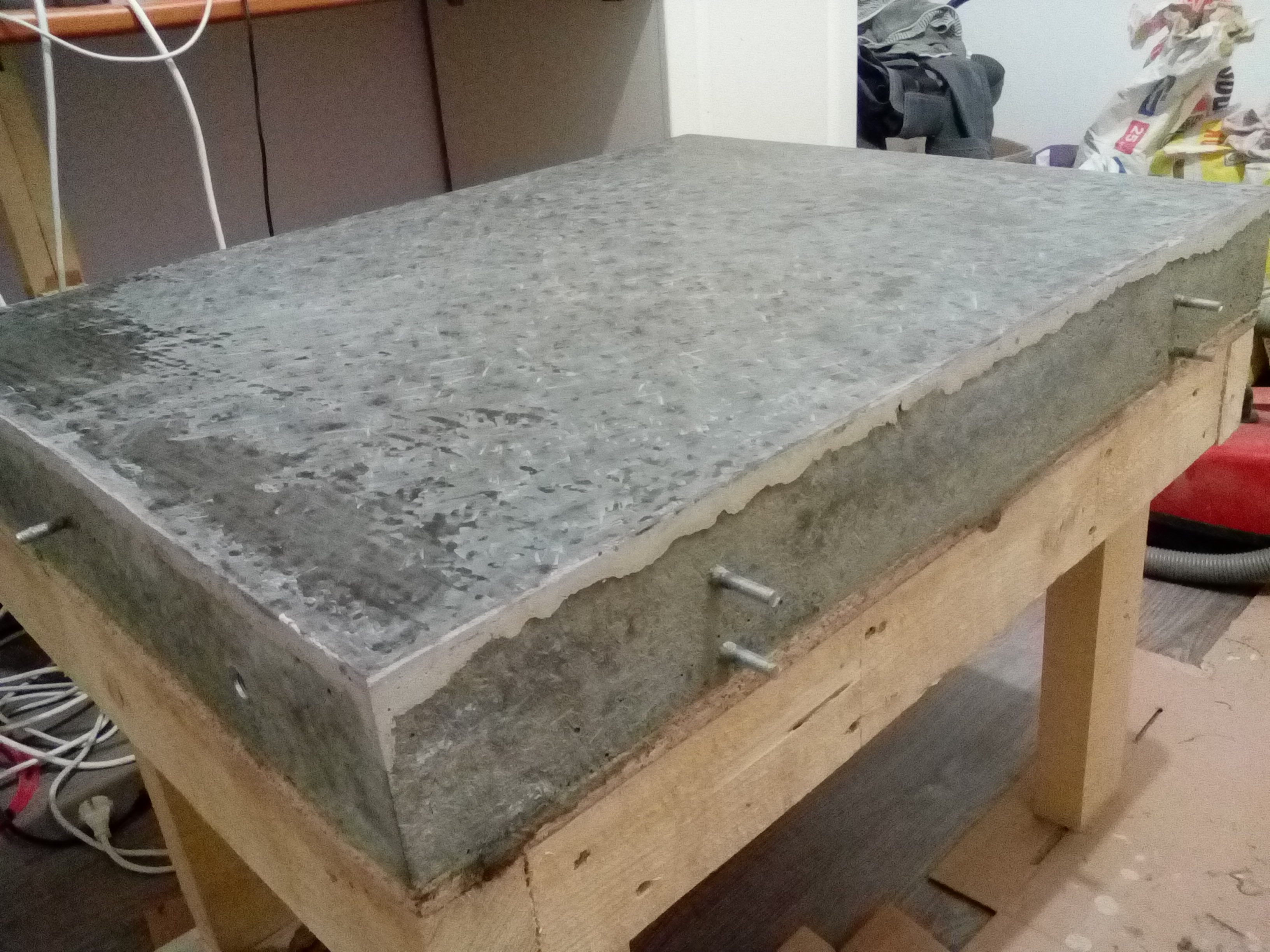

Кроме того, озадачился поиском основания, на котором можно будет залить станину станка. Т.к. вес у нее будет приличный, в районе 140-150 кг, основание должно быть стойким к изгибанию, дабы опалубку с бетоном не повело при заливке. А так же желательно, чтоб основание имело какую-никакую плоскостность, ибо нижняя плоскость опалубки примет форму основания. В идеале было бы иметь поверочную плиту, но где ж ее взять таких размеров начинающему станкостроителю...))
В итоге решил для начала залить подобие плиты, заодно попрактиковаться перед заливкой станины.
Собрал каркас из доски 100*50, на него прикрутил лист ДСП. Сделал борта высотой 100 мм, стянул их шпилькой М8, на дно поставил закладные для возможной установки в будущем плиты на нормальные сварные стойки. Закладных сделал пять штук, дабы можно было выбирать - на 3 точки ставить или на 4. Конструкцию закладных взял ту же, что показывал на рисунке выше, только из гайки М12.
Так же поставил в боковые стенки еще по две закладных, для возможности в дальнейшем сделать съемные ручки для переноски плиты.
IMG_20170119_172544[1].jpg (8748 просмотров) <a class='original' href='./download/file.php?id=102243&mode=view' target=_blank>Загрузить оригинал (1.84 МБ)</a>
Фото с арматурой почему-то не сделал, хотя был уверен в обратном...

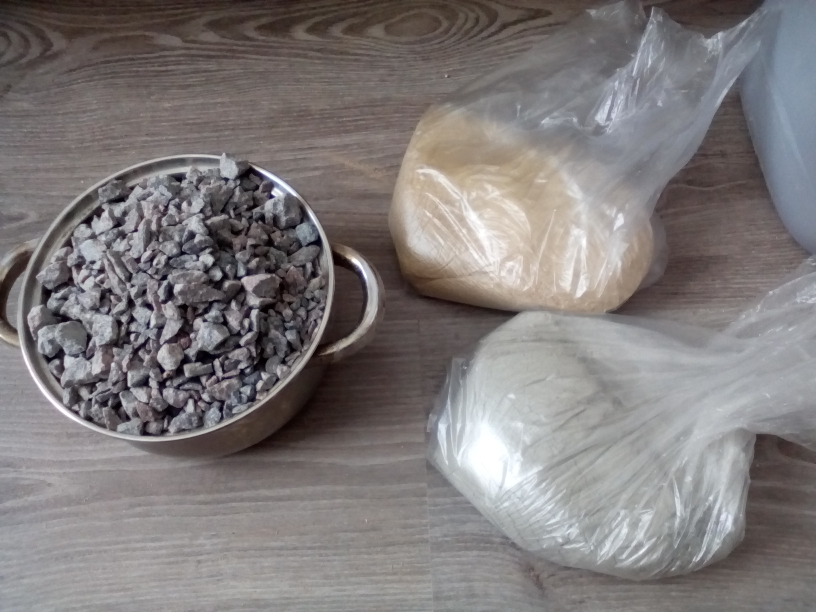

В общем, вышло два ряда 10-ки, с ячейкой 100*100 мм. Расстояние от арматуры до поверхности около 15 мм сверху и снизу.
Так же произвел расчет состава бетонной смеси с помощью Руководства по подбору составов тяжелого бетона (1979 г.)
Водоцементное соотношение вышло в районе 0,37, что весьма неплохо. Правда, текучесть смеси при этом никакая, даже более того, нормально вымесить раствор при этом практически нереально. Если только... не добавить пластификатор) В качестве которого выступил суперпластификатор С-3.

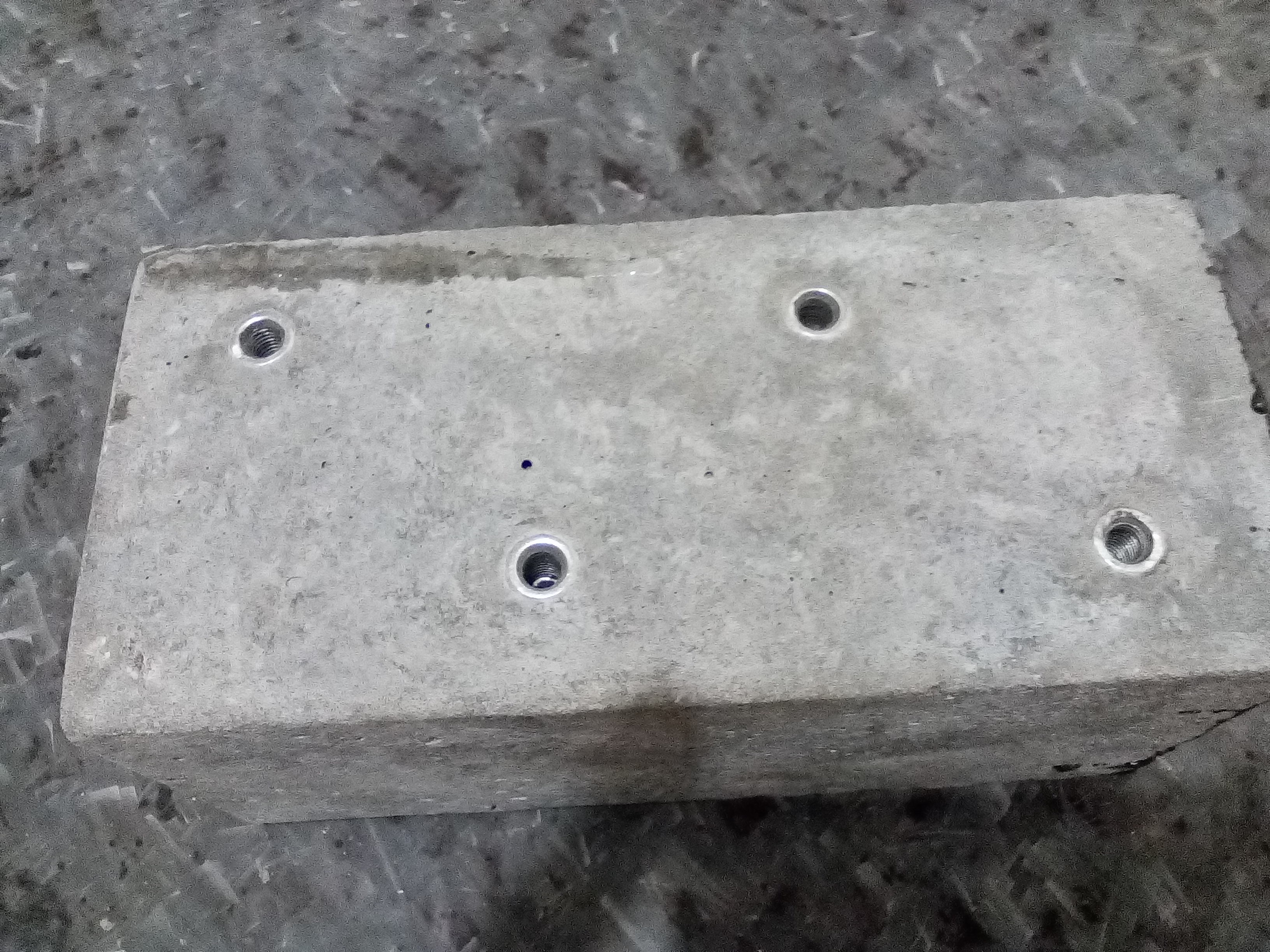

Для проверки правильности расчетов сделал маленькую формочку 100*100*220 мм, пересчитал кол-во компонентов для такого объема, замесил и залил. Вошло точь-в-точь, до последнего камушка. При укладке бетона штыкованием все не входит, если использовать вибрирование - входит все. Вибрировал при помощи перфоратора, включенного в режим удара. Ставим пику, упираем ее в кусок толстой доски, доску - в опалубку и вперед.
IMG_20170107_115711[1].jpg (8748 просмотров) <a class='original' href='./download/file.php?id=102244&mode=view' target=_blank>Загрузить оригинал (802.63 КБ)</a>
IMG_20170107_121504[2].jpg (8748 просмотров) <a class='original' href='./download/file.php?id=102245&mode=view' target=_blank>Загрузить оригинал (1.04 МБ)</a>
Вот что вышло после заливки пробного куска:
IMG_20170205_194810[1].jpg (8748 просмотров) <a class='original' href='./download/file.php?id=102246&mode=view' target=_blank>Загрузить оригинал (1.52 МБ)</a>

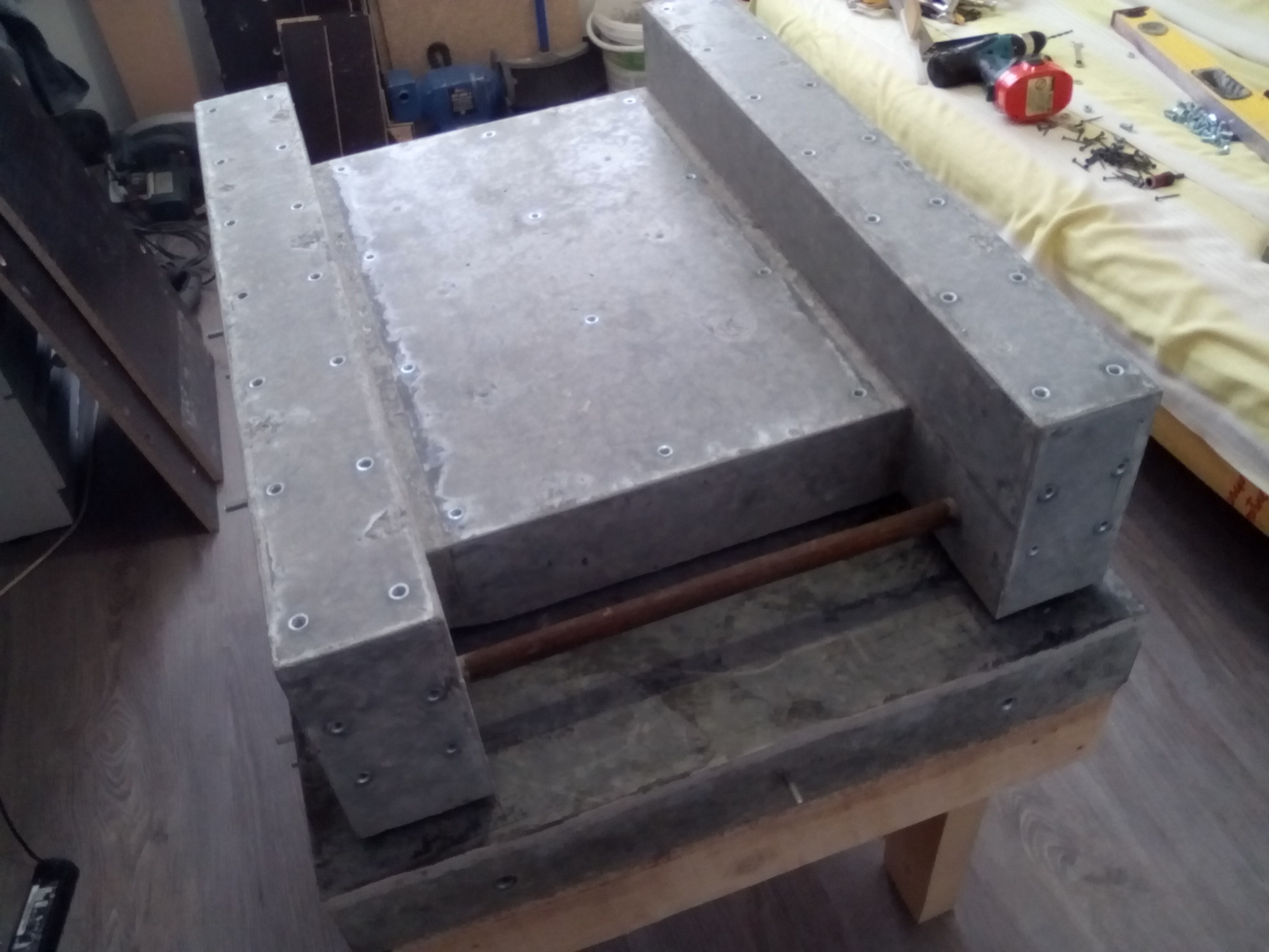

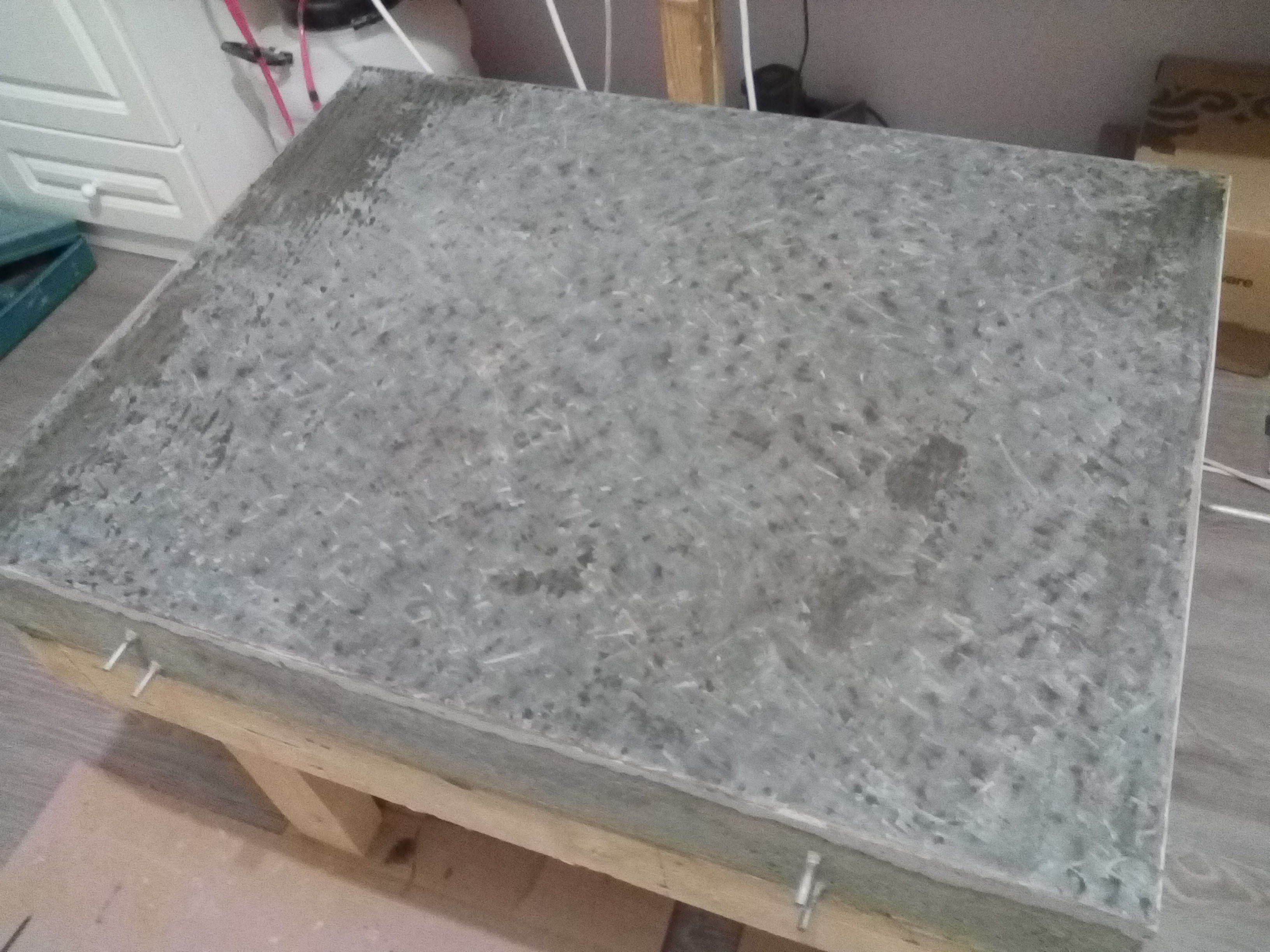

Удостоверившись в правильности расчета состава смеси, залил саму плиту, предварительно выставив всю опалубку по строительному уровню. Обещанная точность - 0,5 мм/м. Маловато, конечно, но что было...
Замес в ведре перфоратором 10-ти порций бетона - то еще удовольствие!... Справился где-то за полтора часа в одного, при условии, что все составляющие были заранее отмерены и разложены по пакетам. Реально семь потов сошло, может даже восемь - считать было некогда.
Плита получилась 90 мм толщиной. Сейчас жалею, что не сделал толще. Надо бы 130-140 мм по хорошему... Ну да ладно.
После вставания бетона, спустя четыре дня снял опалубку, вместо нее поставил (опять же по уровню) два метровых правила, специально отобранных в магазине по принципу наименьшей кривизны))
По этим правилам залил стяжку раствором для наливных полов толщиной около 10 мм, добавив опять же пластификатор и немного ПВА. После высыхания стяжки (кстати, ни одной трещинки не появилось - думаю, благодаря как раз пластификатору и уменьшению кол-ва воды) усадка относительно правил составила порядка 3 мм. Для окончательного выравнивания залил это пространство смесью эпоксидки и цемента. На 280 г. эпоксидки брал 400 г. цемента, в итоге получалась смесь по консистенции как сметана средней жирности. Спустя минут 15 текучести уже практически нет, т.е. капнешь каплю - она не растекается.
Позавчера снял опалубку окончательно и озадачился вопросом выведения плоскости моего "кирпича", как его нарекла жена))
В наличии были две поверочные линейки, 1200 и 630 мм, шаберная пластина ВК6ОМ, красный краплак и маленький резиновый валик. Промерив всю плиту линейкой, был выявлен горб в середине плиты. Ну а далее - шабрение, долгое и нудное...
Про метод 3-х плит читал, но мне он не подходил) По хорошему надо было еще уровень точный иметь, хотя бы 0,05 мм/м, но его нет, да и если бы был - не уверен, что на полу из ламината по стяжке он бы позволил нормально работать.
В общем, цементно-эпоксидная смесь весьма крепкая оказалась, все импровизированные шаберы из переточенных напильников, лезвий для ножовки по металлу, канцелярского ножа садились за пять-шесть движений.
Одна грань пластины ВК6ОМ подтупилась за часов 6 работы. Но тем не менее, режет, просто чуть хуже.
За два выходных мне удалось убрать горб в середине, после чего обнаружились два участка со впадиной. Щупы ко мне только идут с али, так что замер импровизированными щупами (ал. фольгой) показал углубление в районе одного слоя, в мм - 2 сотки. Чтобы снять эти две сотки по всей остальной поверхности плиты, придется махать шабером дня три. Посему или оставлю так, или мазну чутка эпоксидкой и потом отшабрю сами впадины.
Надеюсь, винта я не сделал на плите...

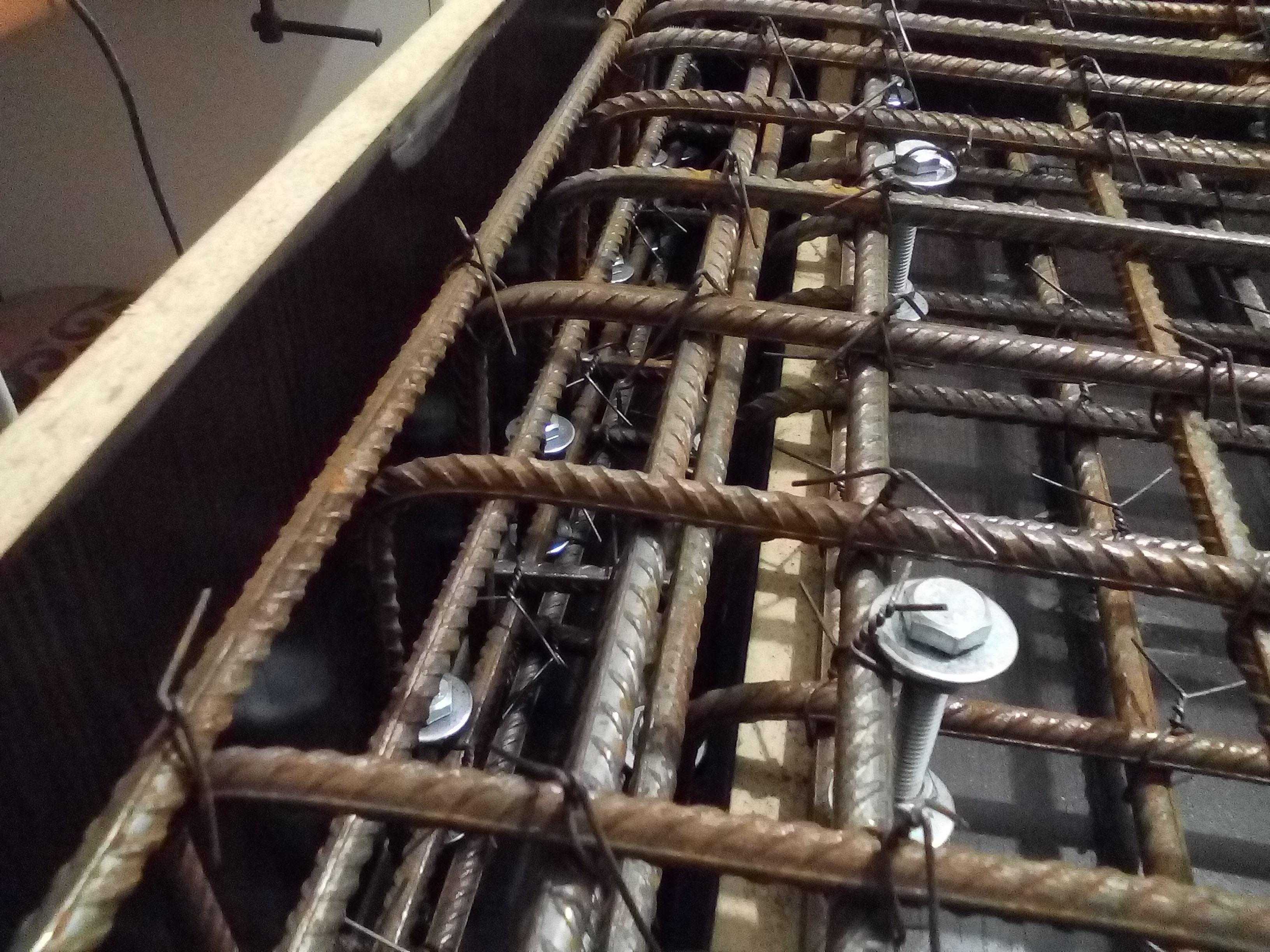

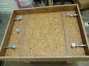

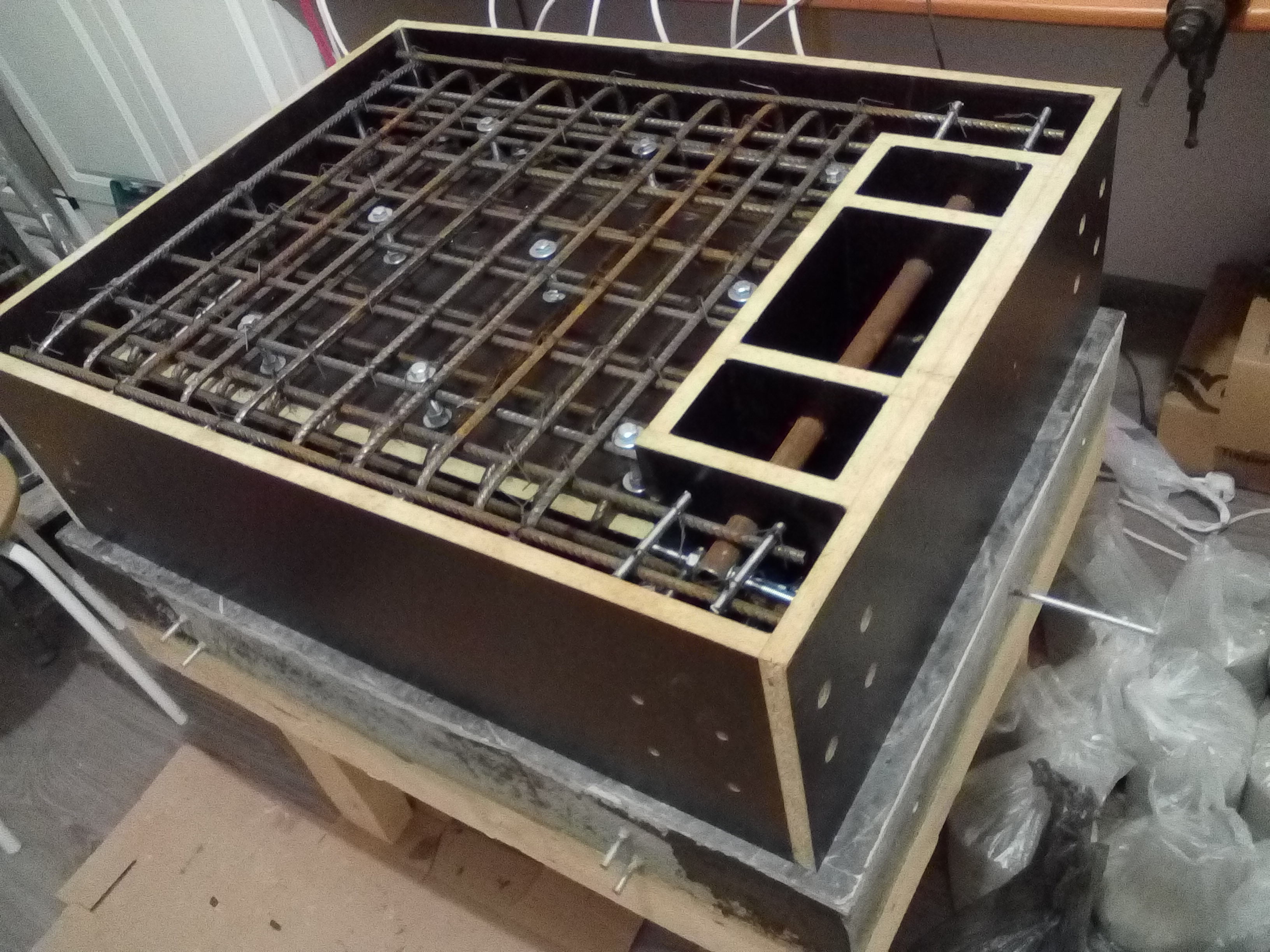

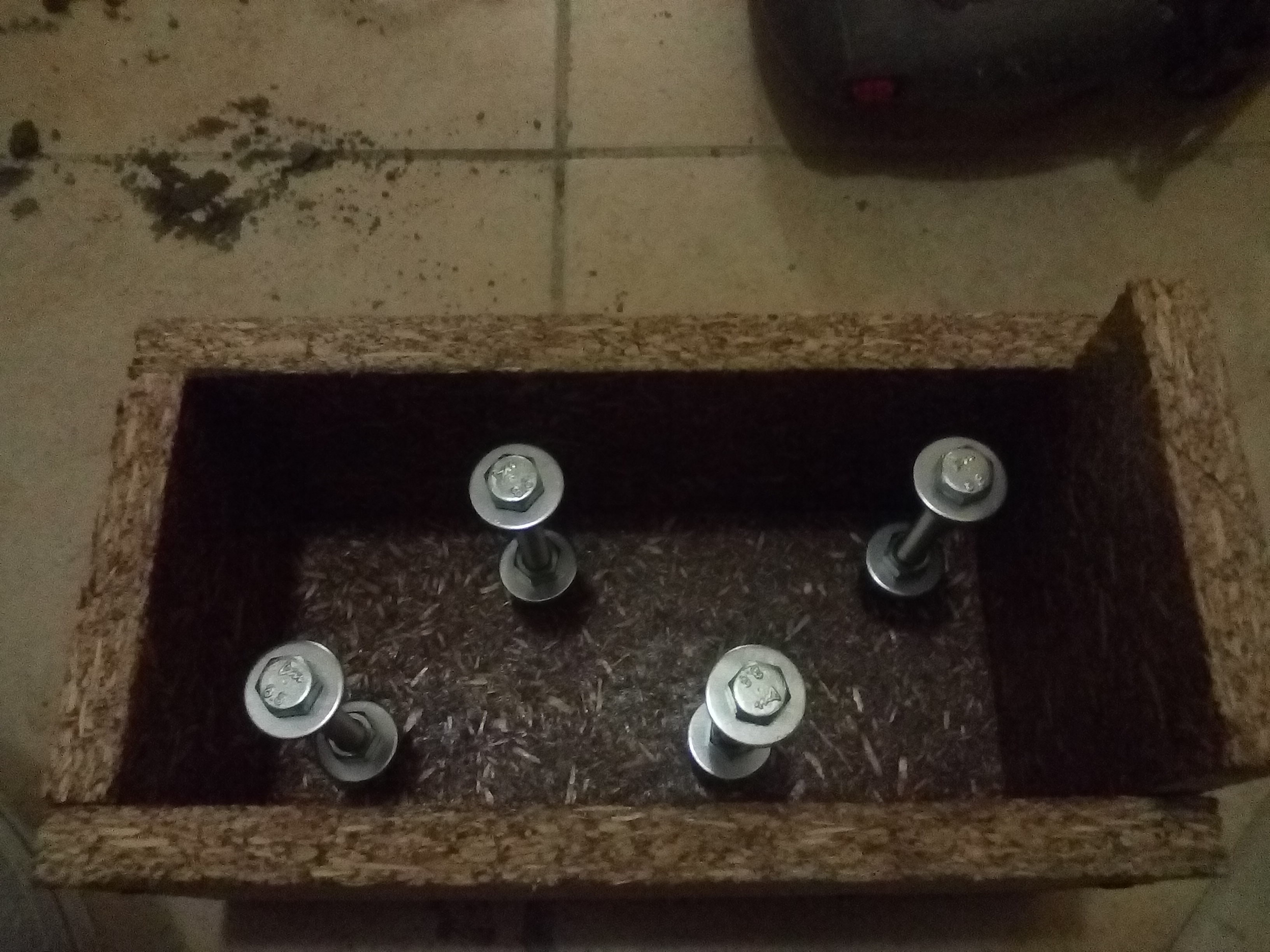

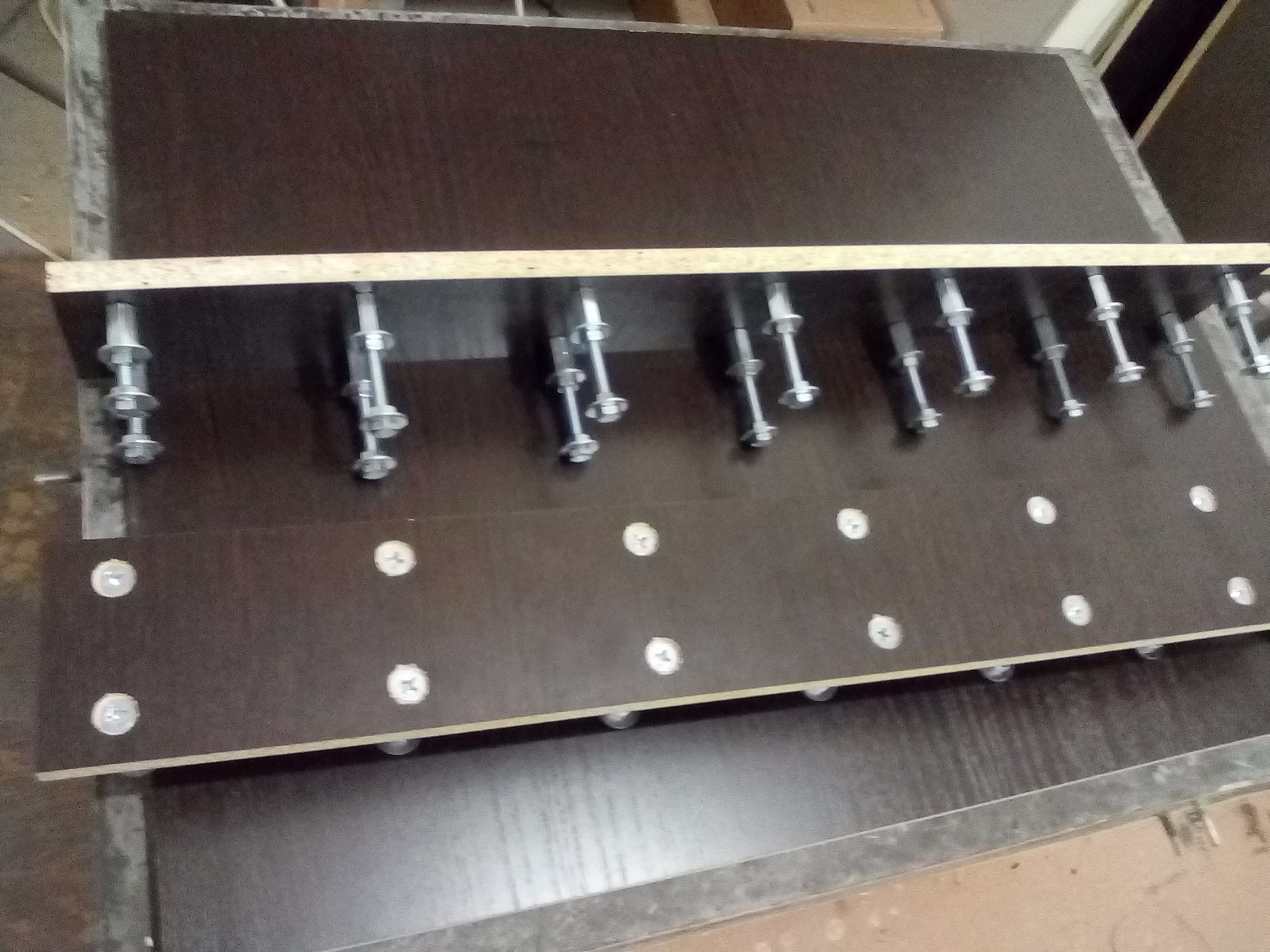

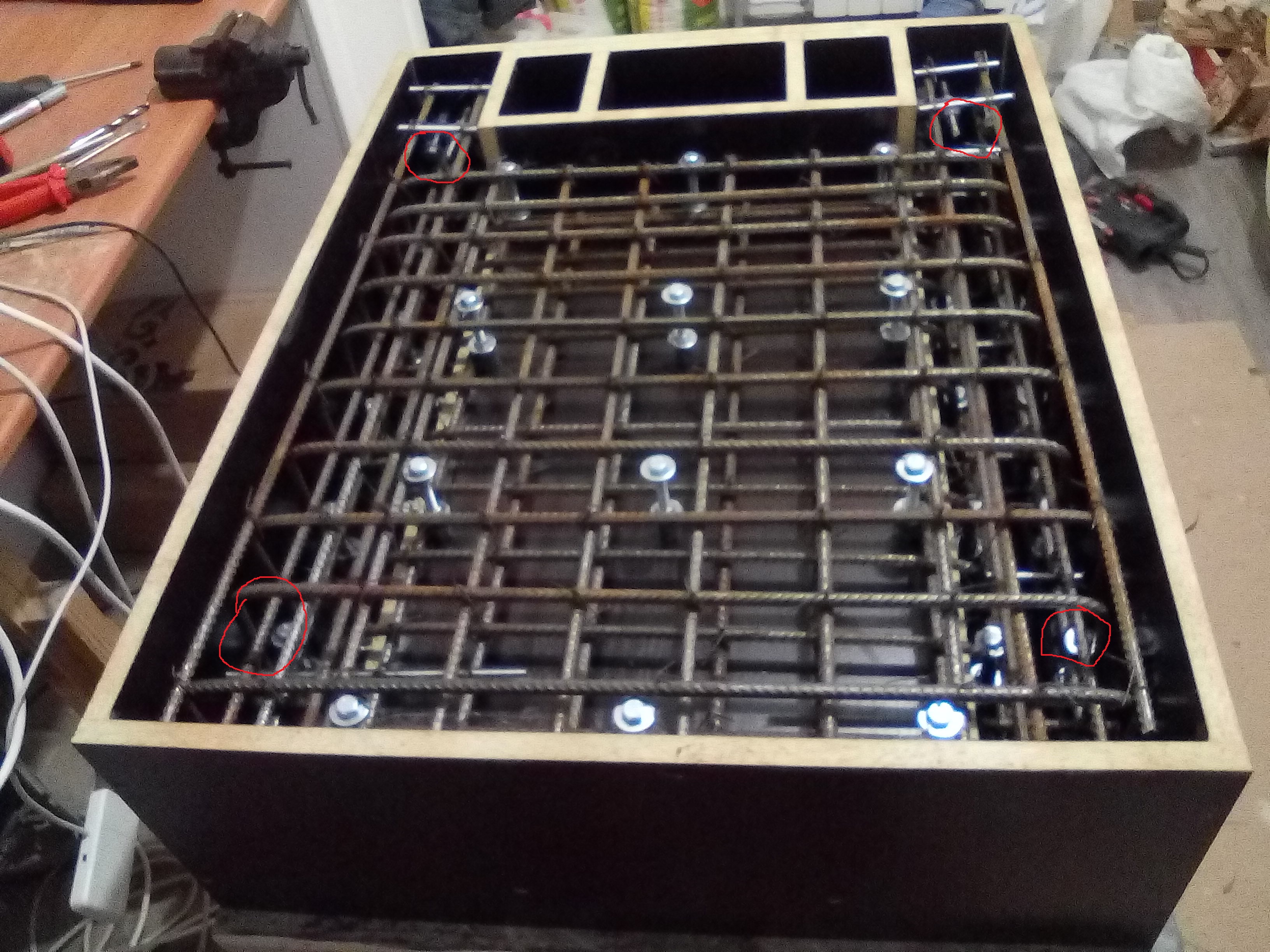

Понемногу двигаюсь вперед. Забрал из распиловки ЛДСП, собрал требуемое кол-во закладных, поставил их на места, скрутил опалубку для заливки.
IMG_20170218_193050[1].jpg (8470 просмотров) <a class='original' href='./download/file.php?id=104235&mode=view' target=_blank>Загрузить оригинал (1.16 МБ)</a>
Прогерметил стыки, нарезал-нагнул арматуру, связал каркас. Арматуру брал 8-ку, ячейка вышла около 50 мм.
В принципе, осталось кинуть пару шпилек поперечных и можно заливать...
IMG_20170223_214623[1].jpg (8470 просмотров) <a class='original' href='./download/file.php?id=104236&mode=view' target=_blank>Загрузить оригинал (1.3 МБ)</a>
IMG_20170223_214733[1].jpg (8470 просмотров) <a class='original' href='./download/file.php?id=104237&mode=view' target=_blank>Загрузить оригинал (1.25 МБ)</a>
Но что-то никак не могу решить вопрос с закладными под будущие опоры станины. Предположим, соберу я стол-каркас из профильной трубы. Насколько необходимо прикручивать к нему станок? Возможна ли просто установка станка на каркас, на несколько точек?
Сколько надо точек опоры? Три? Четыре? Или больше? В качестве опор буду использовать болты М12. Пока склоняюсь к четырем болтам, размещенным вот так примерно:
IMG_20170223_214605.jpg (8470 просмотров) <a class='original' href='./download/file.php?id=104238&mode=view' target=_blank>Загрузить оригинал (2.03 МБ)</a>
Вес железобетонной станины порядка 130-140 кг, общий вес станка, думаю, не более 250 -270 кг. Размеры станины 780*600*200 мм.

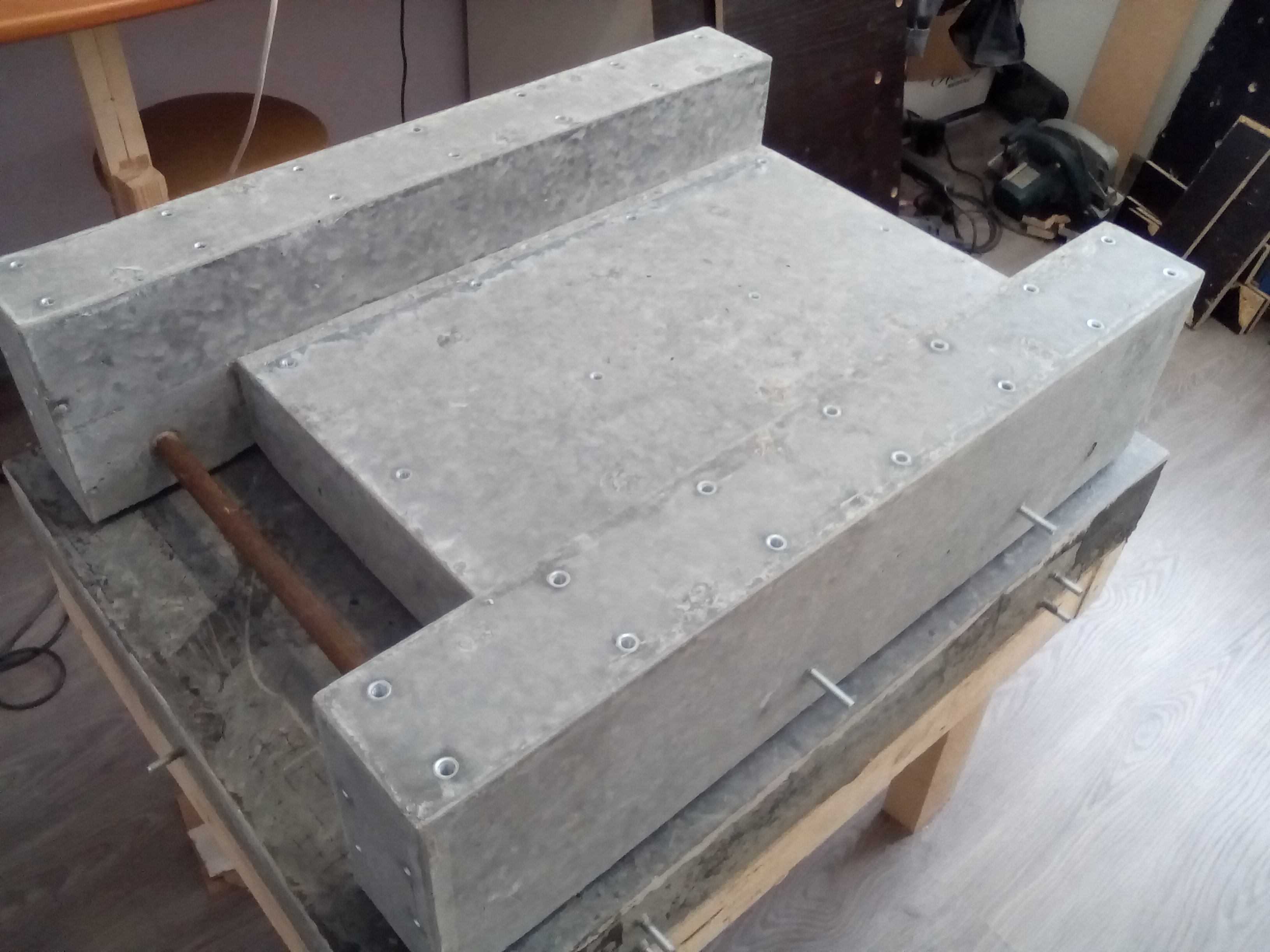

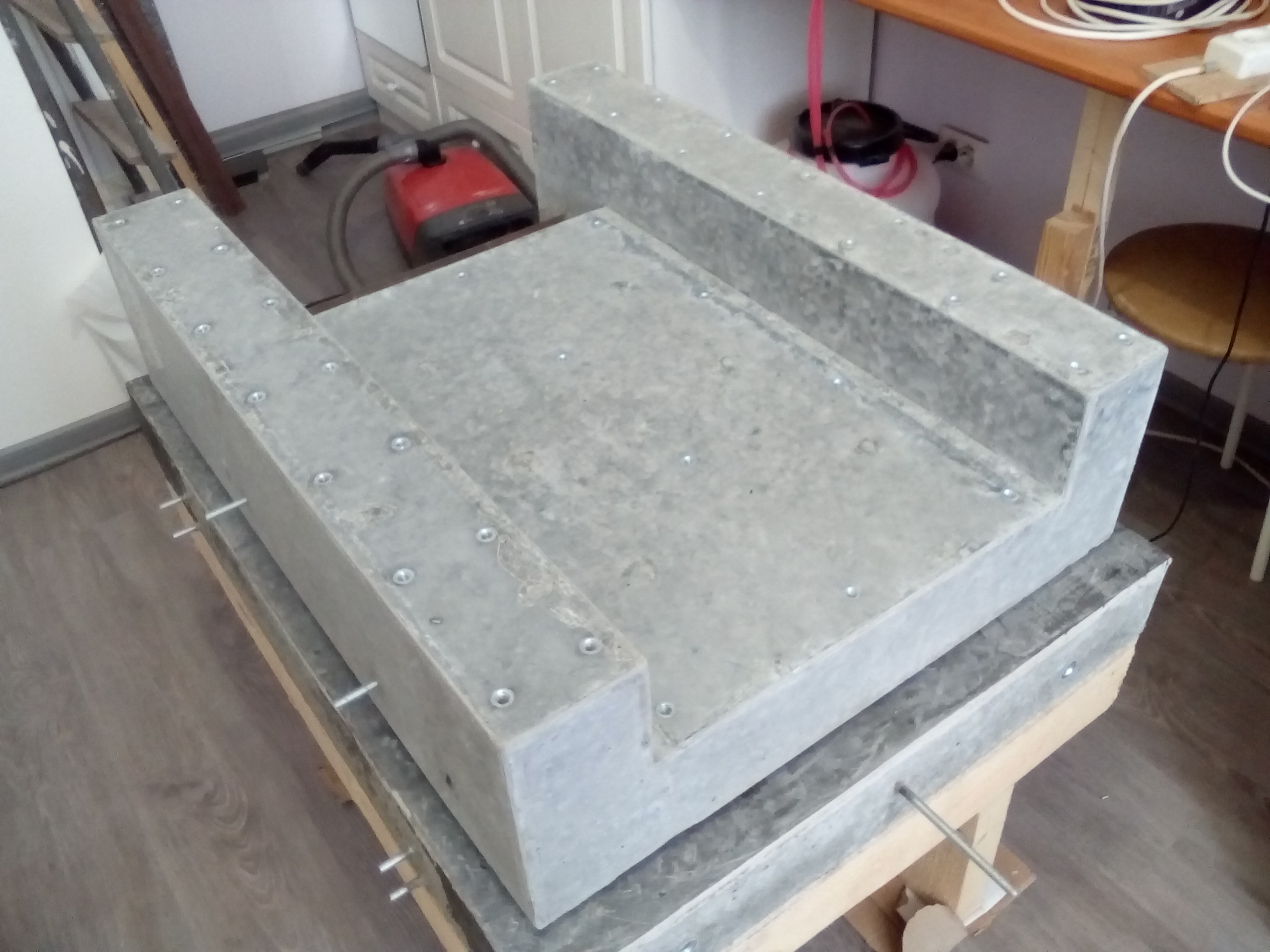

Ну что, станину залил. Вот что получилось:
IMG_20170226_171153[2].jpg (8391 просмотр) <a class='original' href='./download/file.php?id=104491&mode=view' target=_blank>Загрузить оригинал (745.17 КБ)</a>
IMG_20170226_171207[1].jpg (8391 просмотр) <a class='original' href='./download/file.php?id=104492&mode=view' target=_blank>Загрузить оригинал (673.36 КБ)</a>
IMG_20170226_171243[1].jpg (8391 просмотр) <a class='original' href='./download/file.php?id=104494&mode=view' target=_blank>Загрузить оригинал (741.05 КБ)</a>
Тем, что получилось, вполне доволен. Размеры не ушли совершенно, единственно при сборке опалубки вследствие неудачно закрученных пары саморезов чуть-чуть, на 0,5 мм где-то, ушла плоскость правого борта.
Так что выводить ее будет чуть геморнее...
Общий вид станка немного изменился и стал вот таким:
2017-02-26_181520.png (8391 просмотр) <a class='original' href='./download/file.php?id=104495&mode=view' target=_blank>Загрузить оригинал (46.54 КБ)</a>
2017-02-26_181748.png (8391 просмотр) <a class='original' href='./download/file.php?id=104496&mode=view' target=_blank>Загрузить оригинал (48.44 КБ)</a>
Толщина балки и стоек портала - 50 мм. Насколько стойко она будет сопротивляться кручению? А то есть мысль закрыть ее сзади и сверху пластинами мм 20 толщиной, создав коробчатую конструкцию. По идее, замкнутый прямоугольный профиль должен получше держать нагрузку...
И насколько критична масса портала? Нужно ли облегчать его, фрезеруя карманы/пазы? На длинную ось планирую два двигателя типоразмера nema 34, на ось Y один того же типоразмера.
По предварительным прикидкам, масса всего подвижного портала не более 80 кг.
Но опять же, данные примерные, более точно надо считать.

john1987887 писал(а):Почему бетон? Почему не полимергранит?
Потому что с полимергранитом все было бы на порядок сложнее.... Пятисотый цемент продается рядом с домом, а вот нужную смолу еще поискать надо. Плюс надо решать вопрос с промывкой и просушкой наполнителя, ибо даже небольшой процент влажности обеспечит хреновую полимеризацию. Ну и плюс открытым остается вопрос армирования - как известно, КТР у стали и полимербетона различный, следовательно, использовать надо стеклопластиковую арматуру. А как ее гнуть?
Опять же, температурная стойкость обычного бетона выше, чем полимербетона.
Ну и цена, тоже играет не последнюю роль)
Плюс наткнулся в инете на интересный проект молодых ученых, сделанный к какой-то конференции. На стр. 38 вложения к этому сообщению. В общем-то он убедил меня окончательно...
Думаю, что обыкновенный бетон проигрывает полимерному не так сильно, чтобы отрицать его применимость в качестве материала для станины хоббийного станка. Может, если с этим проектом все будет хорошо, в другой раз дорОсту до полимербетона)
sbornik_2016.pdf
(32.81 МБ) 987 скачиваний
john1987887
Сообщения: 3063
Репутация: 1802
Re: Проект станка из алюминия 1000*800
Сообщение john1987887 »
Все ничего, но он же усаживаться будет ближайшую пятилетку.
Umnik
Сообщения: 2344
Репутация: 2153
Настоящее имя: Георгий
Откуда: Калуга
Сообщение Umnik »
john1987887 писал(а):Все ничего, но он же усаживаться будет ближайшую пятилетку.
ну вот и посмотрим... Я надеюсь, что небольшие размеры станины, не самый низкий класс бетона и хорошее армирование вкупе с применением суперпластификатора не позволит усадкам сильно нарушить геометрию изделия. Ну а от нескольких соток никто не застрахован....
Ну и я далек от мысли, что полимербетон не дает усадки вообще....
Udjin
Сообщения: 2072
Репутация: 1248
Сообщение Udjin »
Даёт. Но при должном подходе - в течении недели после термоотверждения. Без оного - месяц примерное.
Если эпоксидка.
Если полиэфиры - то до скончания жизни изделия.
Проект "Абсент".
Проект "Бумер".
Проект "Плексар".
Проект "Пропеллер".
Про мои станки есть тут.
Umnik
Сообщения: 2344
Репутация: 2153
Откуда: Калуга
Сообщение Umnik »
ну думаю вопрос в том, на какую величину будет усадка. Насколько я понял, бегло прочитав тему, бетон усаживается практически равномерно по всем трем измерениям на воздухе, и разбухает - в воде. Причем самая большая усадка в начальное время жизни, далее она значительно уменьшается. Надеюсь, что вкупе с постепенным набором прочности со временем и хорошим армированием данные процессы не слишком мне подговнят...
